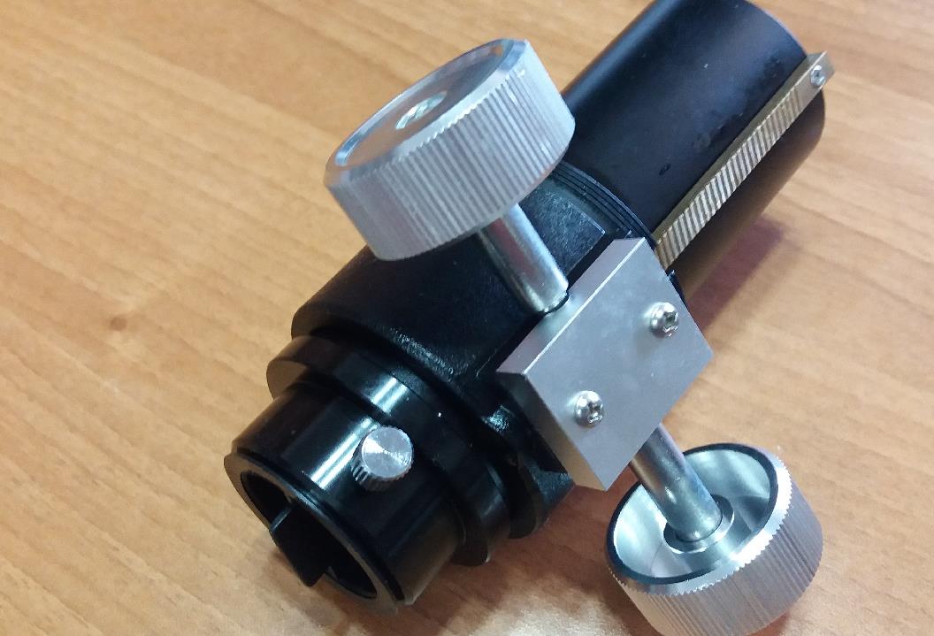

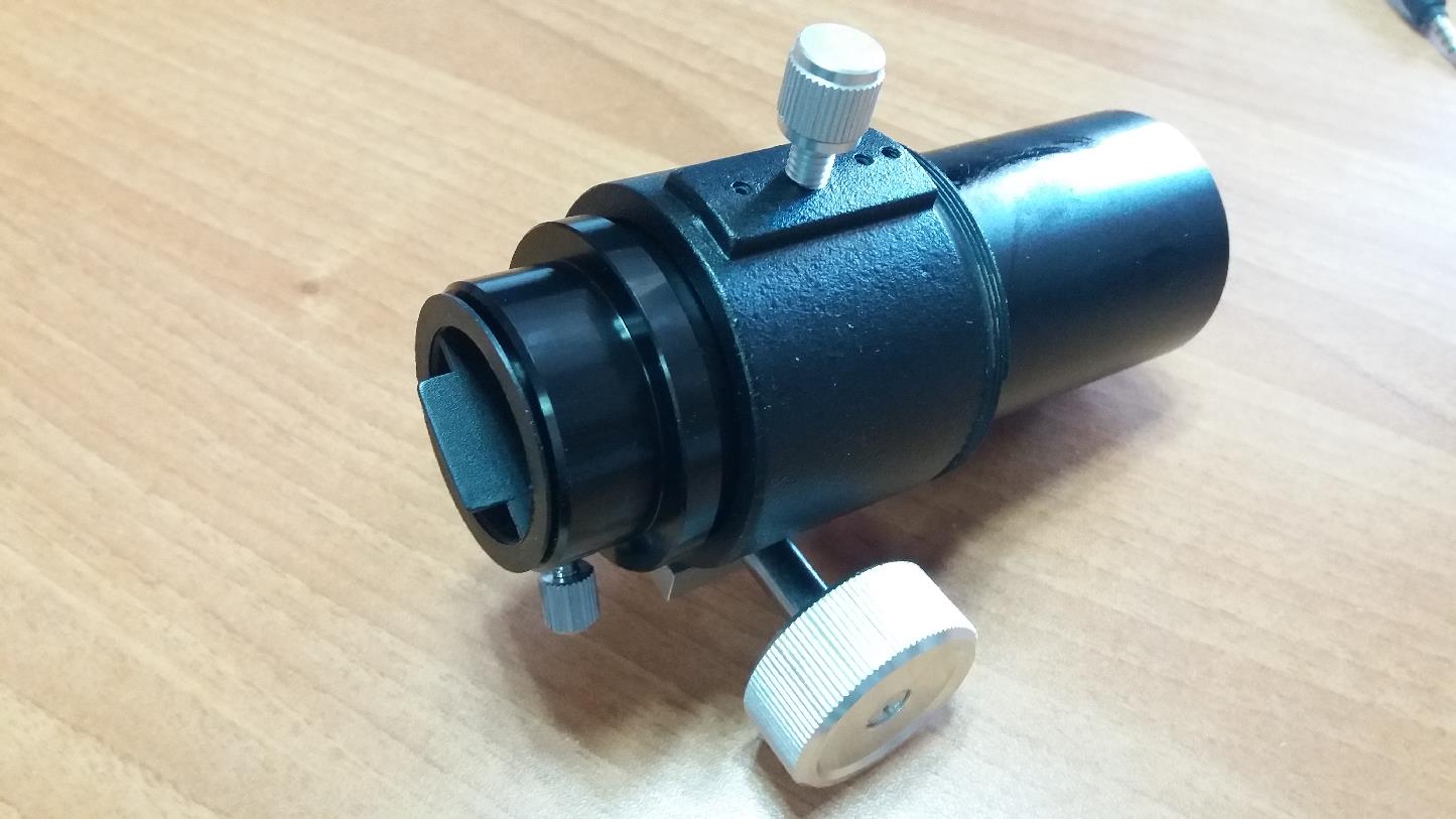

Tocmai cand sa il comand, din disperare ca nu gasesc nimic altceva pe 1.25, brusc nu l-am mai gasit. Asa ca urmand sfaturile colegilor am comandat ceva complet metalic pe ebay, tocmai a sosit, Sunt defapt 2 bucati, poate fac bino Shocked . Arata foarte greu, complet metalic, merge grobian, are multa vaselina, nu vad sa aibe rulment, opus sinei are o placa metalica ce preseaza pe tub cu un surub de reglare a presiuni in cap. Cursa e aprox 7cm, interiorul e filetat gen diafragme.

MesajTrimis: 03 Apr 2017 18:42 Download mesaj
Pare bun.Cat a costat?
Mesaje: 8045
MesajTrimis: 03 Apr 2017 23:01 Download mesaj
Vreo 48£ ambele.
