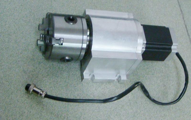

Am gasit asta, nu are driveri dar cred ca merge sa inlocuiesc una din axe cu cea rotativa, deci reutilizez comanda existenta, softul crede ca misca liniar doar ca ea se misca circular, ce o iesi... Smile
Nu vad sa fie o problema ca este pe curea.

Bacurile sunt de doua feluri, asa cum se vede in ultima ta poza. Nu poti suci bacurile normale ca sa prinzi piese de diametre mari - pur si simplu nu merge, filetul radial este invers.

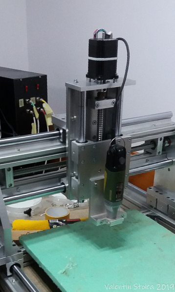

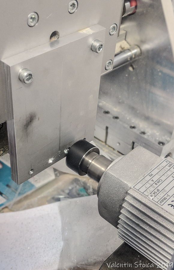

Dupa o experienta relativ ok cu Proxxonul am instalat un upgrade de motor, avantaj important pe partea de viteza, posibil calitate (vibreaza mai mai putin spre deloc) si posibilitate de a monta freze mai mari de 3mm diametru. Noua freza si-a pregatit singura locul, dupa o prima operatiune de frezare se pare ca musca cu mai multa pofta din aluminiu, vibreaza mai putin, posibil sa reziste si mai mult la lucrari de durata, proxonnul se cam incingea, nu avea nici puterea necesara daca exageram cu incarcarea (adancimea de frezare) desi frezam cu 3mm. Operatia a reusit, pacientul a supravietuit Smile

Bravo! Un upgrade semnificativ! Spor la făcut șpan!
