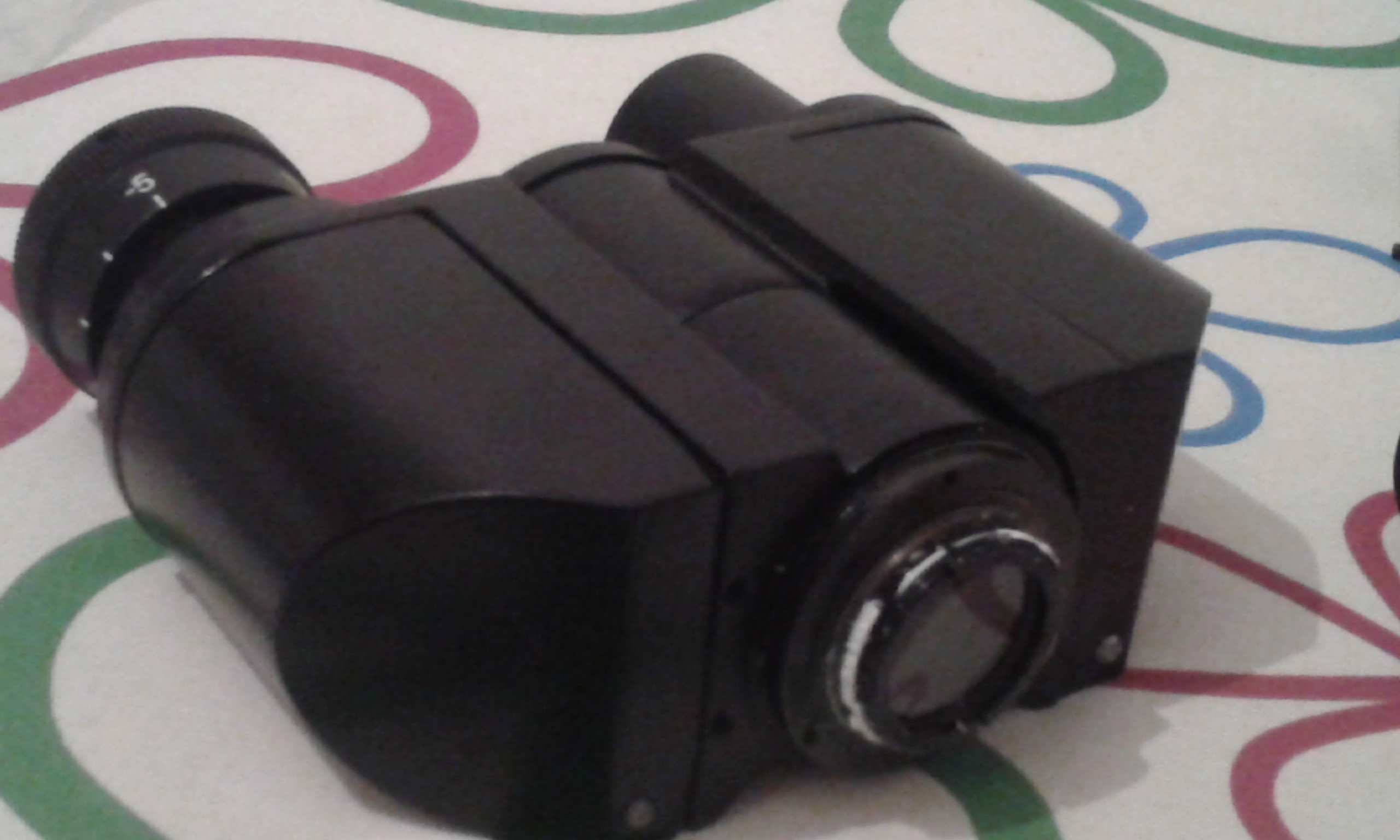

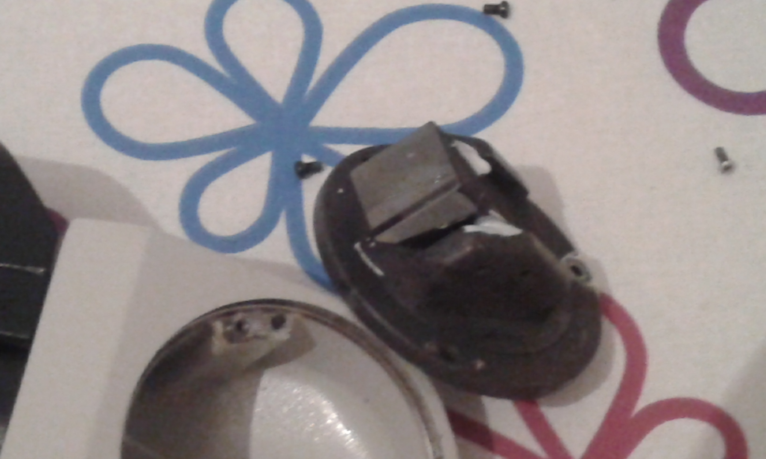

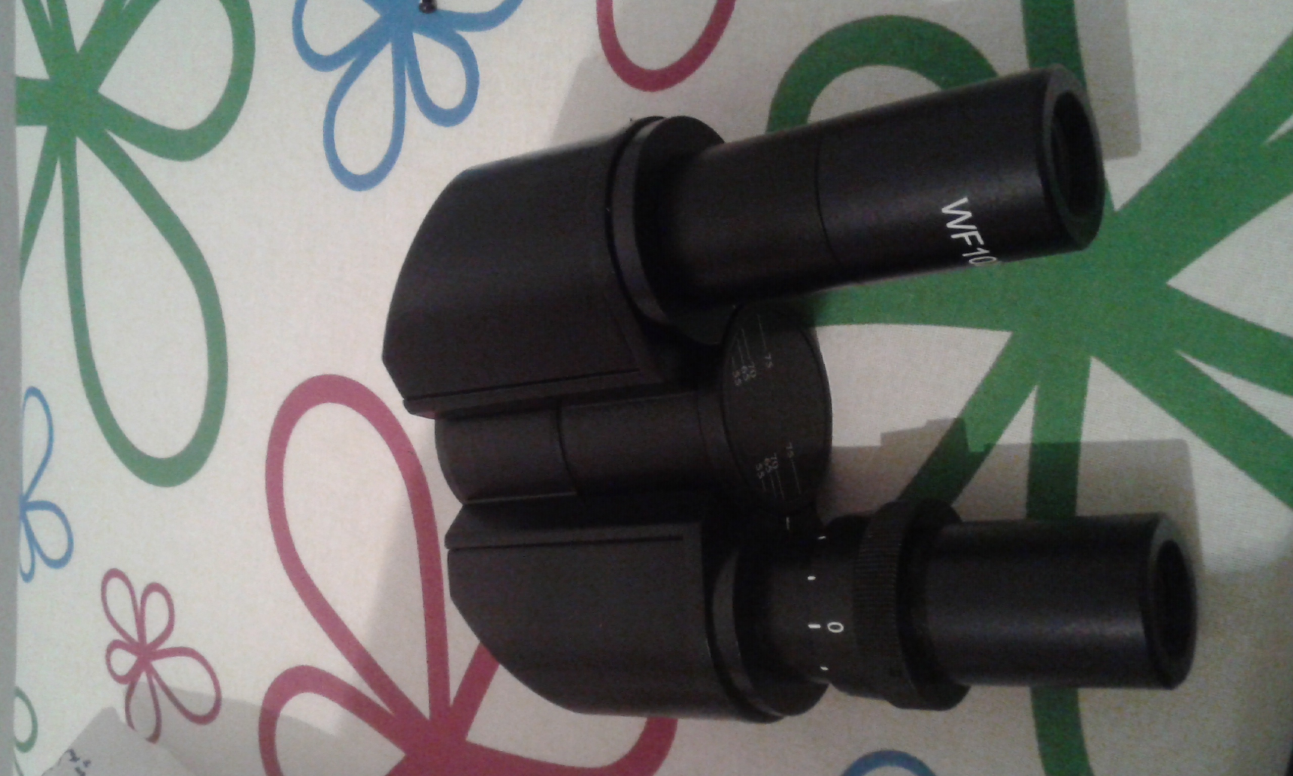

Am un bino si 2 oculare de 10x.L-am desfacut sa vad ce lentile are si contine chiar si o prisma.
Lentila din penultima poza ar trebui inlocuita cu barlow sa intre in focus, sau folosita cu prisma din foto anterior -mecanismul Initial?
Cum se poate face un adaptor de 1,25 pt telescop?

Ce efect ar avea cele 2 lentile?
Mesaje: 7239
MesajTrimis: 04 Iun 2016 18:00 Download mesaj
Dupa cum se vede din poza mea de mai jos si in cea a lui Robert , adaptorul la 1.25'' trebuie executat la comanda ,la un atelier de prelucrari mecanice.
Amatorul din SUA de la care am pus poze mai sus , foloseste prisma care coteste la 45 grade originala si lentila Barlow originala ,asa cum face si Robert.
Numai Mirciulica s-a crezut smecher si a extras lentila Barlow originala si acum are indoieli ca a procedat bine. Shocked
Este foarte posbil ca lentila care se vede in poza ta ,la intrarea in corpul vizorului , sa fie de fapt lentila Barlow.
Parerea mea este sa o lasi acolo.
Poate iti va functiona vizorul cu ea si va trebui sa faci numai adaptarea la 1.25''.

Daca pt cuplajul telescopului as folosi un adaptor 1/1,25,prinderea facandu-se pe filetul lentilei vizorului?..eventual il scot mai in exterior sa am de ce prinde Smile

In penultima poza lentila de la intrare e pe filet,eventual se poate desfileta ca sa fie mai lunga suprafata de prindere.Lentila are aproape 1',deci poate ar merge pe un adaptor de 1',mai greu de gasit insa.am vazut la baader un asemenea adaptor la 27e.Nu cred ca printr-o prelucrare mecanica as iesi mai ieftin

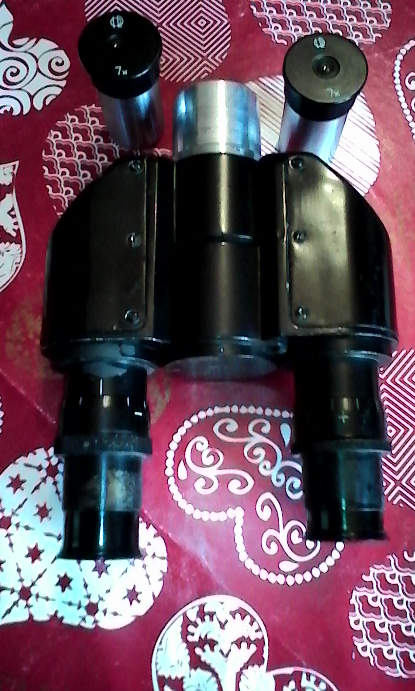

Uite, poate-ti vin ceva idei:
- la cel din stanga a mers o teava pe care o aveam intamplator - a trebuit doar sa o tai la dimensiunea dorita, diametrul interior fiind cat a fost nevoie; apoi a mai trebuit doar o teava de 1.25" cu perete f. subtire; ocularele sunt de la un binoclu Sotem, asa cum ziceam in postarea anterioara.
- la cel din dreapta a fost chiar mai usor, a mers pus un "picior" de 1.25" clasic - nu a trebuit sa intervin prea mult, din fericire; acele tevi de pvc cu bureti sunt doar pe post de eye-guard pt ocularele de binoclu Zeiss, care au necesitat altfel de potrivire cu capul bino.
Dar altfel, pe strung se fac relativ usor astfel de adaptoare, inclusiv cu filet de filtru/barlow.
Spor!

pai, bariletul (sau "nasul", sau "piciorul") standard de 1.25" de la oculare nu s-a potrivit chiar la fix, asa ca a trebuit sa mai pun o bucsa subtire intermediara;
iar cel "ne-standard", cum ziceam, aveam deja un fel de bucsa filetata (de fapt, montura unui mic dublet acromat lipit, cu focala lunguta), exact cu M26x0.75, sau cat are filetul de pe capul binocular, peste care am adaugat o teava subtire, culmea, chiar era de 31.7, nu stiu cum s-a nimerit, ca zacea de cativa ani buni prin debara Smile
