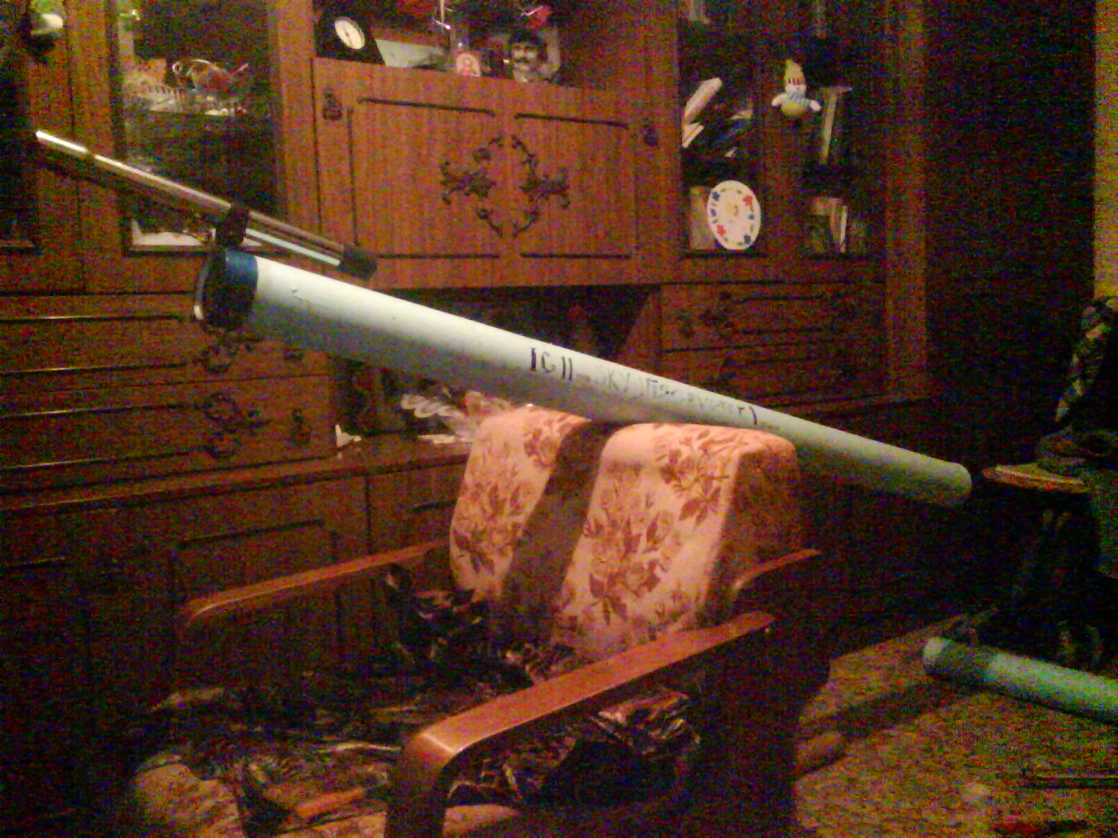

Salutare baieti ! doresc sa-mi impartasi pe scurt istorioara despre amatoricismul meu in astronomie
Very Happy
Observ Deci exist !
Cerul-e locul unde eu trebuie sa fiu,doar ca nu m-am nascut in timpul potrivit.Mereu,de mic,doream sa traiesc in viitor,unde calatoriile interstelare aveau sa fie ceva obisnuit...Atractia o am de la filmele SF si cartile legate de astronomie-OZN...Cind eram mic ,vara stateam si priveam Calea Lactee. Dupa o zi de alergat pe afara cu prietenii,mi se parea misterios si ma gindeam ca acolo sunt mii de civilizatii,doar eu stau aici neputincios de a calatori prin spatiu...Apoi am facut rost de un obiectiv de la prietenii mei.Avea multe lentile inauntru cu diametrul de 50-100mm si era luat de la cinematograful care a fost abandonat.Toti aveam cite un obiectiv si priveam cerul.Era foarte surprinzator,ca prima oara parea ceva ireal,din alta lume,nu ca pe fotografii...Mesteream din oglinzi de berberit convexe telescoape care dadeau o imagine tulburatoare,dar asta nu ne speria,dorinta de cercetare invingea...Cumparam la comanda lentile de la farmacia optica,cu dioptri de 0.50+ si 1.50+ ; de diametrul 70-80mm ca sa fie distanta focala cit mai lunga.Aveam tuburi de 2 metri lungime din carton de la linoleum.Nu ma interesau alte ocupatii.Dupa ce faceam lectiile ma apucam de telescoape si mereu experimentam cu un azart foarte mare.Primeam asa o satisfactie de la cer ca nici nu trebuia sa ma alimentez cu mincare ziua intreaga,mama cu de-a sila ma chema la masa. Intre timp,acum 4 ani,mi-am procurat un tub de pe ebay,Meade DS2114,cit mai ieftin si cu diametru mai mare ,doar in limita banilor putini,pentru astronomie si o oglinda primara noua de la Celestron Astromaster 130,pentru un proiect Dobson,care aproape e terminat.Doar ca trebuie de inlocuit oglinda secundara care e simpla de 3cm diametru de la un set de cosmetica cu una destinata astronomiei si la fel focuserul care e handmade.Fac si eu din ce am,dar aceasta nu e o problema,fiindca simt placere mentala si sufleteasca din tot ce realizez.Anul trecut mi-am facut montura din lemn pentru a pune telescopul meade pe picioare mai inalte.Mi-am cumparat un mecanism Goto folosit de pe ebay ca un pic sa avansez la numarul de obiecte vizualizate.Ocularele sunt realizate din lentile colectate pe parcursul copilariei,nimic de firma.Am facut rost si de o camera cctv LN300 care am testat-o pe luna,dar nu-i finalizata(cu peltier si cooler)din cauza lipsei de timp.Despre experienta vizuala pot sa spun ca ochii mei au ramas fermecati,vrajiti de stele.Mi-a ramas in amintire primele vizualizari INTIMPLATOARE 1: a galaxiei Andromeda,si acum vad acel moment in ochi cind stind la balcon pe la 12 noaptea si privind spre cer mi se paru ca vad o pata spre Est si fiind curios din fire,am luat telescopul si am strigat o Doamne e galaxie ! o pata sura,eliptica cu centrul luminos care nu incapea in ocular,iar in partea ei de jos se mai vedea o mica pata.Am consultat stelariumul si am inteles ca-i Andromeda. 2:Pleadele-e ceva magnific in ele,sunt chiar gingase si atragatoare,chiar si privite cu ochiul liber. imi plac stelele alea mici aranjate in linie apoi inclinate 3:M42 Orion-o pata sura cu diferente de ton si multe stele,am fericirea ca balconul meu e inspre est si iarna orion si pleadele imi sunt la indemina !4:Citeva roiuri stelare(probabil hercule cel mare si mic)din spre centrul Calei lactee cu mii de stele una linga alta,atit de fantastic,parca cineva cu vopsea alba si cu pulverizatorul a stropit bolta cereasca cu multe puncte.5:M27 Dumbbell primul meu DSO,vazut cu refractorul din lentile de ochilari,nu-mi venea sa cred ca vad acel nor chiar daca era sur.6:Jupiter si Saturn-oh muream de bucurie si ma intrebam :real le vad?cum,iata ,inelele saturnului le vad,iata vad si eu 2 linii pe Jupiter si 4 luni ale lui si un artefact linga ele.Mi se parea ca e un obiect real convex,Chiar daca pe acest forum cind intrebasem cine a mai vazut acel obiect,ma convingeau ca e artefact de la lentile.7: Lady Luna,craterele,oh atitea si cu un contrast,pina in 2012 nu puteam sa le disting cu refractorile din lentile de ochilari,speram ca am sa prind vreun OZN Smile) ...DA DA DA am realizat ca cel mai surprinzator e sa faci observatii fara harti,doar sa hoinaresti cu telescopul printre stele si sa dai intimplator de obiecte noi,asta ma omoara,atita euforie...Deci in concluzie:cel mai placut pentru mine caz a fost cind scosesem Meadul pe o montura Dobson Handmade in strada ca sa le arat mamei,sorei si nepotului-luna si jupiterul. Si trecea un domn cu un copil de 2-3 anisori care se apropiase si ceruse permisiunea sa priveasca prima oara in viata prin telescop...n-am sa uit cum acel copil a ramas WOW impresionat ca a vazut luna,a scos niste sunete de a lor copilaresti si tot se uita cu ochiul liber la Luna apoi prin telescop si nu credea sau nu intelegea ce se intimpla...dupa ce au plecat i-am spus familiei mele,am imbolnavit inca o fiinta umana de astronomie si sper cind va creste mare ii va ramine in memorie acea experienta de viata!
Chiar daca n-am avut ocazia in viata mea sa am un telescop normal si sa privesc prin a cuiva pentru a ramine si mai surprins de cer,sunt bucuros de aceea ce am si ca sunt prin ele mai aproape de stele!
Meade DS2114 cu montura dobson home made;refractor 70/1200mm homemade;Celestrone Astromaster 130 homemade.cctv LN300,goto Celestron GT,Sakura zoom 20x70,Datyson 10x50

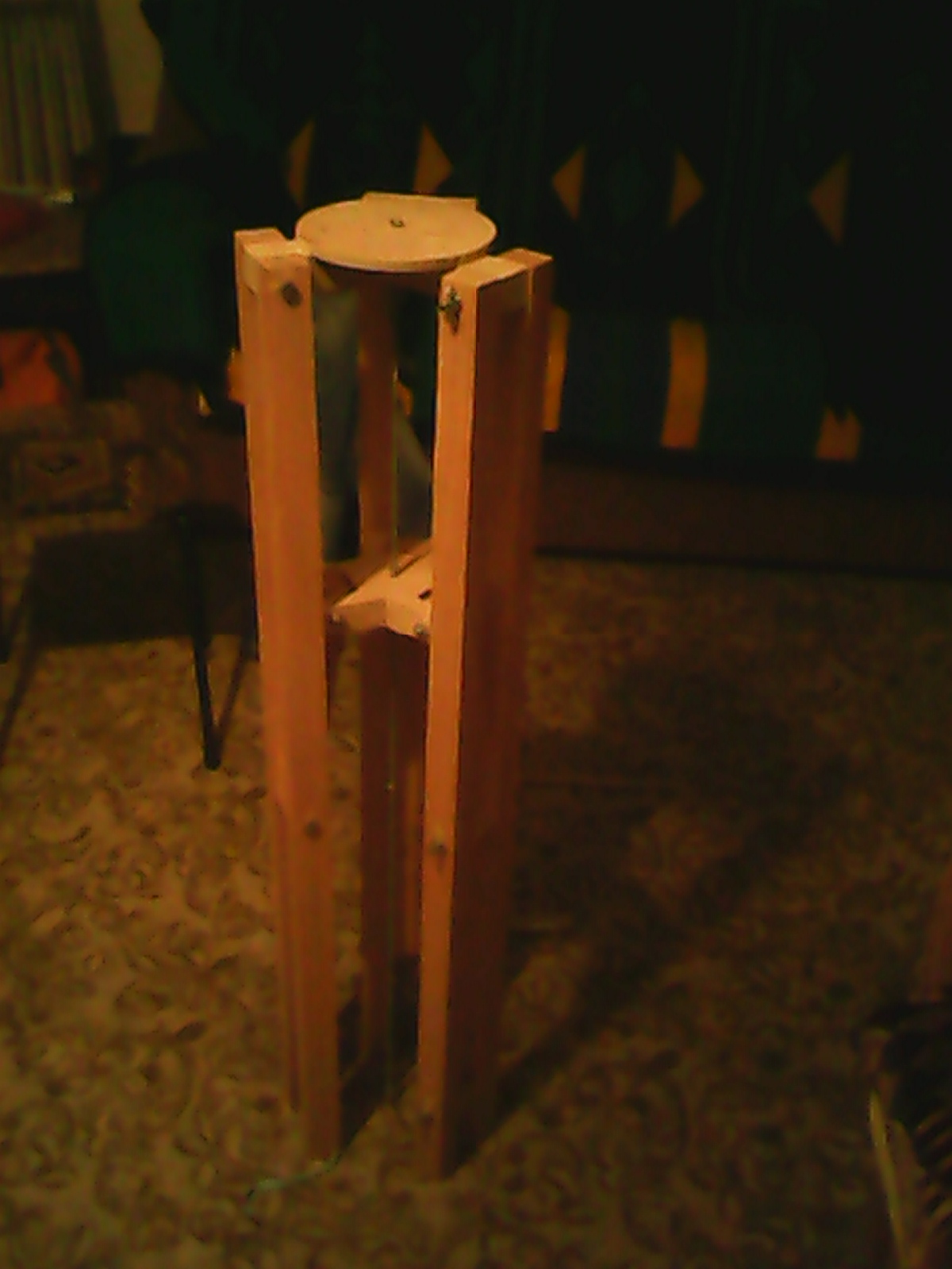

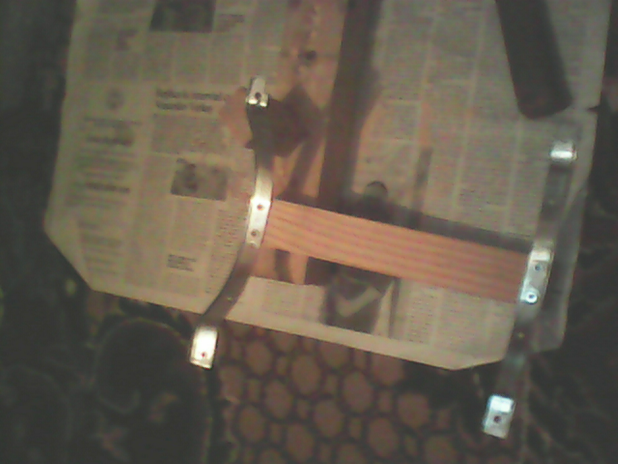

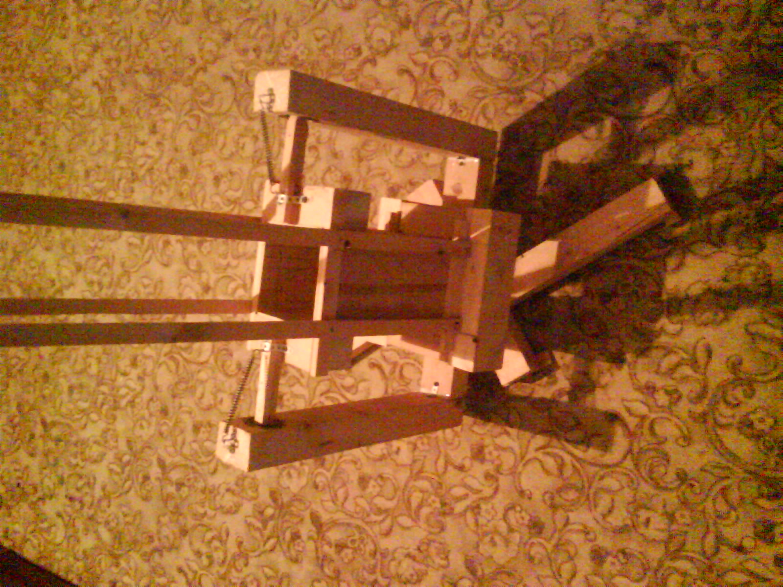

citeva poze care sau mai pastrat

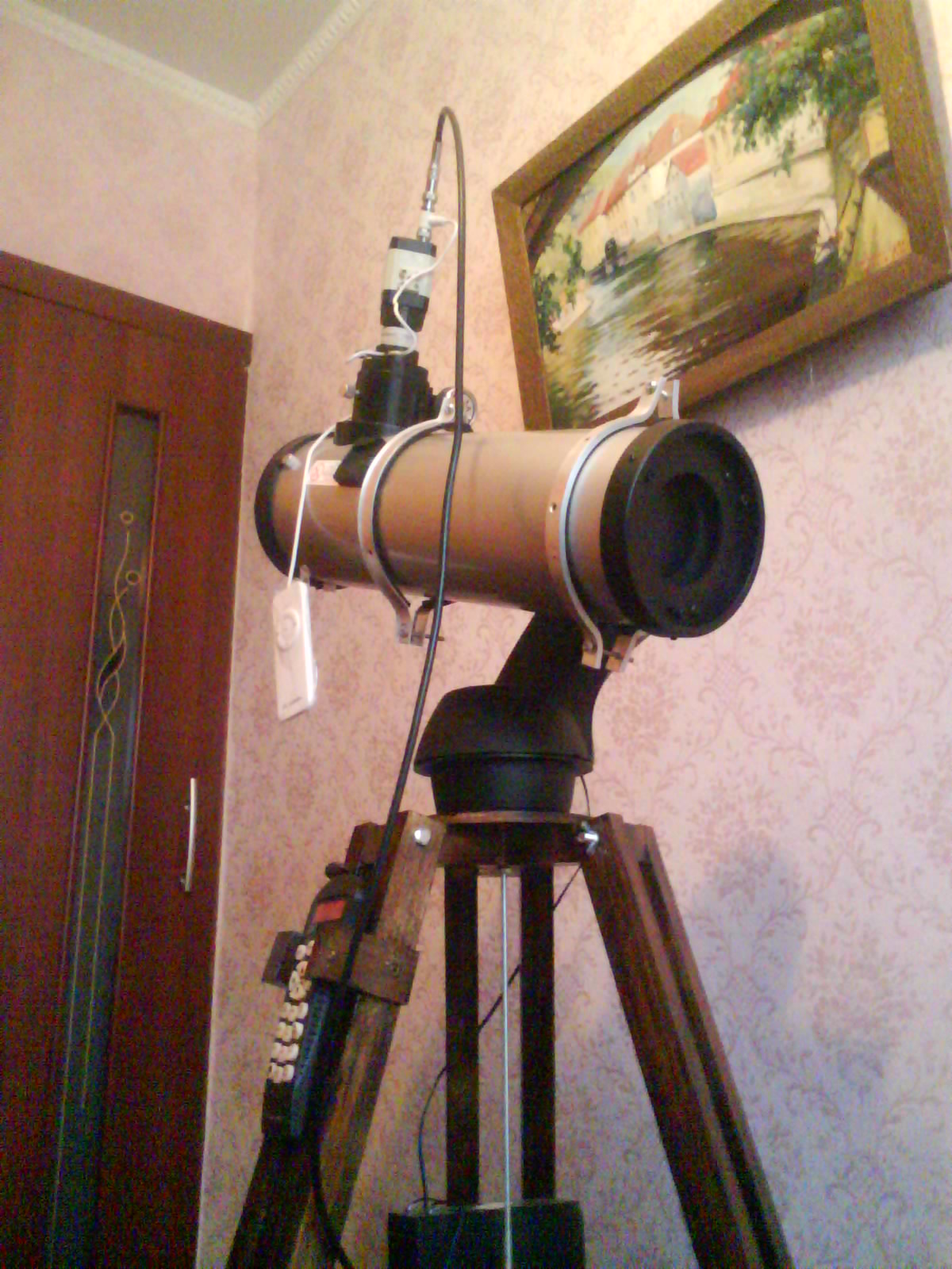

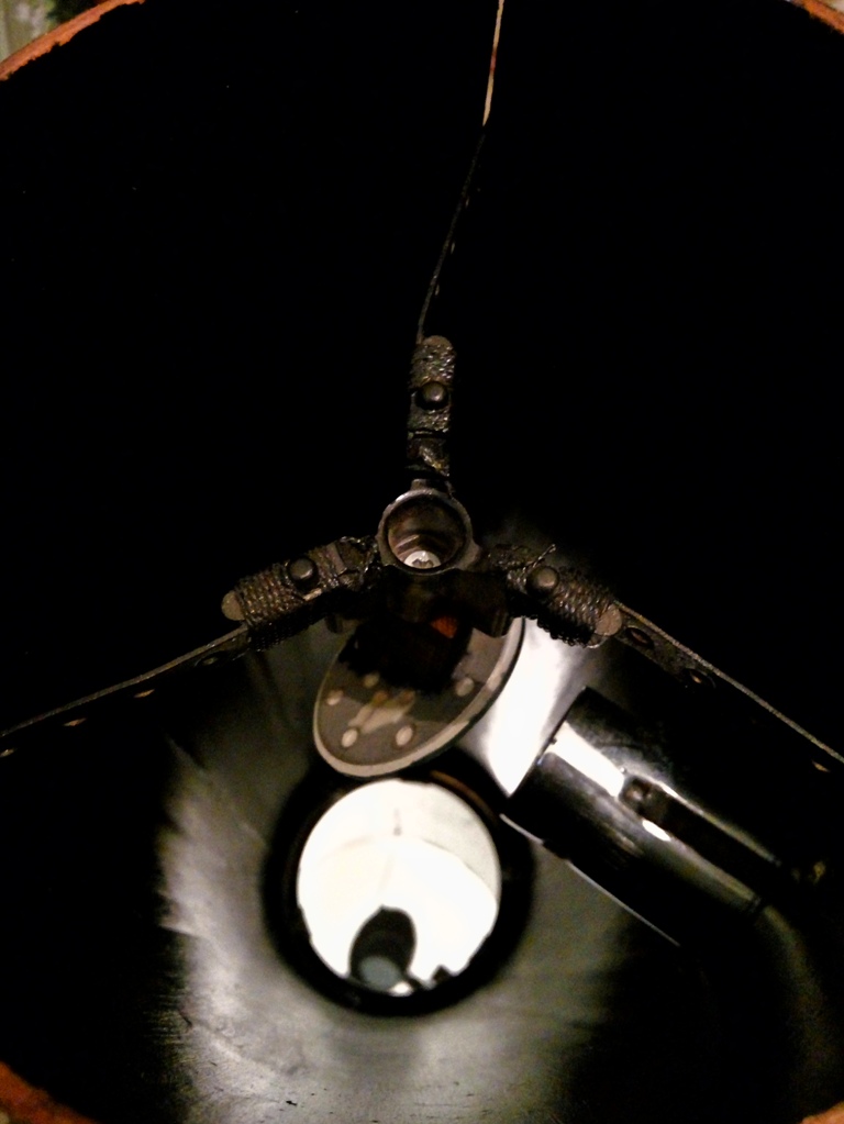

Astromasterul

Imi place trepiedul din lemn. Chiar daca ar mai fi loc de imbunatatiri, sunt sigur ca este mult mai bun decat multe trepiede comerciale. Multi dau vina pe monturi, cand de fapt trepiedul si imbinarile lui (inclusiv cu montura) sunt responsabile pentru majoritatea vibratiilor si a flexurilor. Felicitari !

Ah da acum despre oglinzile de barbierit. M-am apucat de ele cind au aparut in magazine prin 2009 , cautam prin toate rafturile care oglinda vizual era mai simetrica, testam cu fata mea , uitinduma care parte a oglindei imi deformeaza fata de la maxima distanta in care inca se vedea clara Very Happy
Am cumparat de 100mm si de 150mm diametru ,deci in pozele de mai sus este un telescop din lemn dobson de 100mm ,cu focala aproximativ de 2 metri ...cel de 150mm l-am dezasamblat ,fiindca totusi imaginea pe stele nu iera foarte buna ! deformari ,jumate de oglinda arata stelele normal,cealalta alungite . In concluzie pot sa zic ca craterele de pe luna poti sa le vezi ! Very Happy lumina de la stele colecteaza,doar ca deformate... Acea practica mia fost chiar placuta,imi juca azartul in mine ,sa fac,sa vad ce se primeste ,sa desen scheme-cum s-al construiesc... La telescopul de 100mm inloc de oglinda secundara am folosit o prizma de la un binoclu rusesc,citisem pe un forum ca altii folosesc si prizme.
La acel de 150mm am folosit secundara de la o cosmetica,acum ea este instalata la Astromaster. Imaginea se dubleaza din cauza stratului de argint care e in spate,se primeste o refractie a stelelor ,si steaua se vede ca dubla.
Cu refractorile din lentile de ochelari 70-80mm diametru a stat un pic mai bine,imaginea era clara doar ca putina lumina colecta.si magnificarea era slaba fata de cele dedicate astronomiei cu aceeasi distanta focala...ca sa am o putere mai mare cumparam lentile cu dioptri mai mici de 0.5+,dar apareau incomoditati,distanta focala ajungea la 2m si tubul deja era greu de tinut cu mainile mult timp pe o tinta .Insa a fost interesant ! Mi-a ramas in functiune cel de 1.2m distanta focala ,restul le-am dezasamblat fiindca ocupau mult spatiu. Pot sa spun ca la stele si DSO merge,dar la Luna si Jupiter nu le ajunge puterea de marire,nu stiu din ce cauza probabil din cauza lentilei de ochelari …am incercat diferite combinatii la obiectiv sa pun: 2 lentile cu dioptri 1+ (pozitive) sau 1+ cu 0.5- … m-am oprit la varianta simpla: 1+ de 70mm la obiectiv care are o distant focala cam de 1.2m(masurata cu ajutorul unui bec si perete, puneam lentila intre bec si perete si o miscam pina cind se proiecta clar filamentul de la bec pe perete,apoi masuram distant focala, la fel faceam si cu oglinzile de barbierit) iar la capatul tubului(ocular) puneam o lentila care micsoreaza ,apoi facusem modificari , la capatul tubului pusesem o lentila care mareste cu diametrul de 4cm , si apoi la o distant de 5 cm un ocular de la binoclu. Imaginea déjà parea mai mare. Experimentam fara calcule doar prin practica combinind diferite lentile la care imaginea Lunei sau a unei antene de pe acoperis parea cea mai buna.
Apoi am decis sa-mi cumpar Meadul si oglinda primara de la Atsromaster 130 , ca sa pot veadea odata si odata Luna mare cu cratere,Jupiter liniile si satelitii ,Saturn inelele,galaxii si nebuloase fiindca ma saturasem sa privesc numai stele,da si M27 intimplator ,si Jupiter ca un punct mic spalacit.
Apoi am facut montura Dobson pentru Meade din montura telescopului de 100mm (oglinda de barbierit) si din placile de lemn de la cel de 150mm. am desenat gradele,pentru coordonate- longitudine si latitudine sa pot gasi obiecte dupa harti … 3 ani l-am exploatat si m-am gindit ca numi ajunge , ca vreu ceva practic , sa fie usor sa priveasca prin el si alti oameni ,sa nu astepte pina cind voi cauta vreun obiect pe cer . Am decis sa-mi fac un tripied care sa-l pot ajusta dupa inaltime ,trainic ,sa nu vibreze de la vint si sa instalez pe el sistema goto Celestron GT care am procurat-o in acelas timp. M-am gindit cum sa-l fac ca sa fie functionabil ,usor de strins ,de pus pe picioare si de ajustat dupa inaltime…am desenat pe foaie ceea ce m-am gindit,fiecare parte mecanica))de parca eram Leonardo Davinci-cu inventiile lui.Ca lemn am folosit un salcam rosu boieresc (structura lemnului frumoasa,si totodata trainic si greu),in mijlocul constructiei am pus un fier lung cu filament(nu stiu cum sa-i spun ,un surub/tija filetata de 1,5metri ) de insurubare pe care sistema de la picioare sa suie in sus(stare strinsa),apoi in jos la pozititia de observare.
Nu m-am oprit nici la aceasta etapa,m-am gindit ca doresc sa fac cit decit astrophoto cu o camera cctv , documentandu-ma de ceva timp mai inainte ,de la americani,rusi,ucraineni,si de aici de pe forum,chiar deschizind un topic.
http://www.astronomy.ro/forum/viewtopic.ph...mp;start=0
Mi-am cumpar un cctv LN300, un cablu cu convertor din semnal analog in digital(usb) si o comanda pentru camera…care pina acum nu functioneaza cu aceasta camera ,o setez manual,ceea ce face sa vibreze telescopul. Acum de jumate de an nu m-am uitat prin telescop din lipsa de timp… nici camera cctv n-am testat-o cum se cade, nici pielterul cu radiator si cooler nu l-am instalat. Isi asteapta timpul pe raft..poate vara asta ma apuc de ele.
Very Happy
