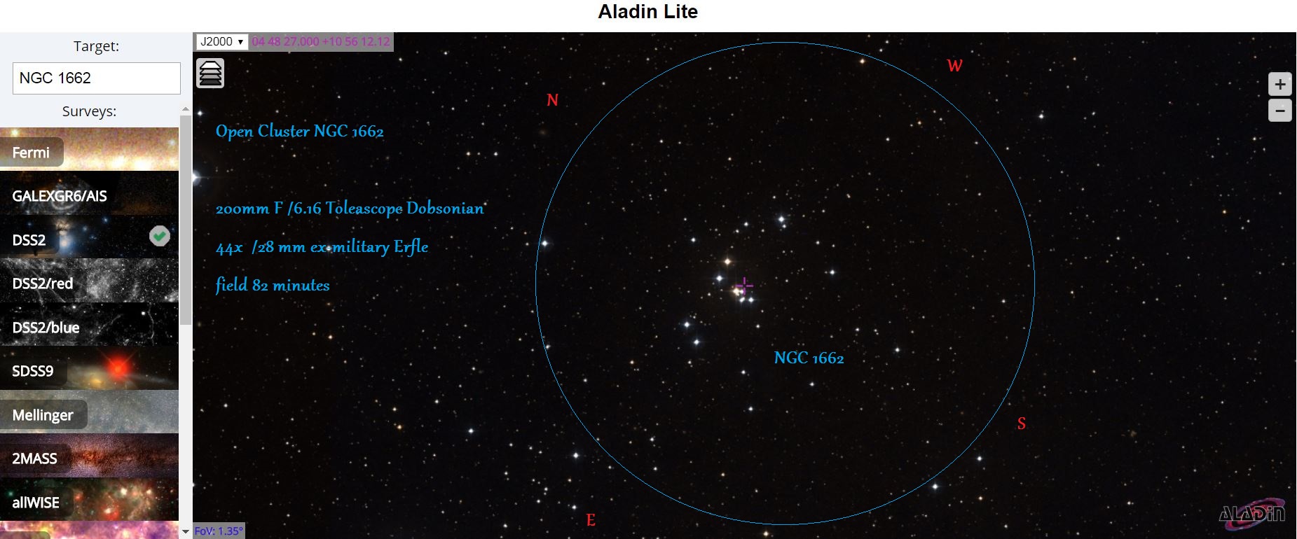

Apoi am observat roiul deschis NGC 1662 , un roi deschis de forma ciudata ,am sa-l numesc ''Runic Cluster''.

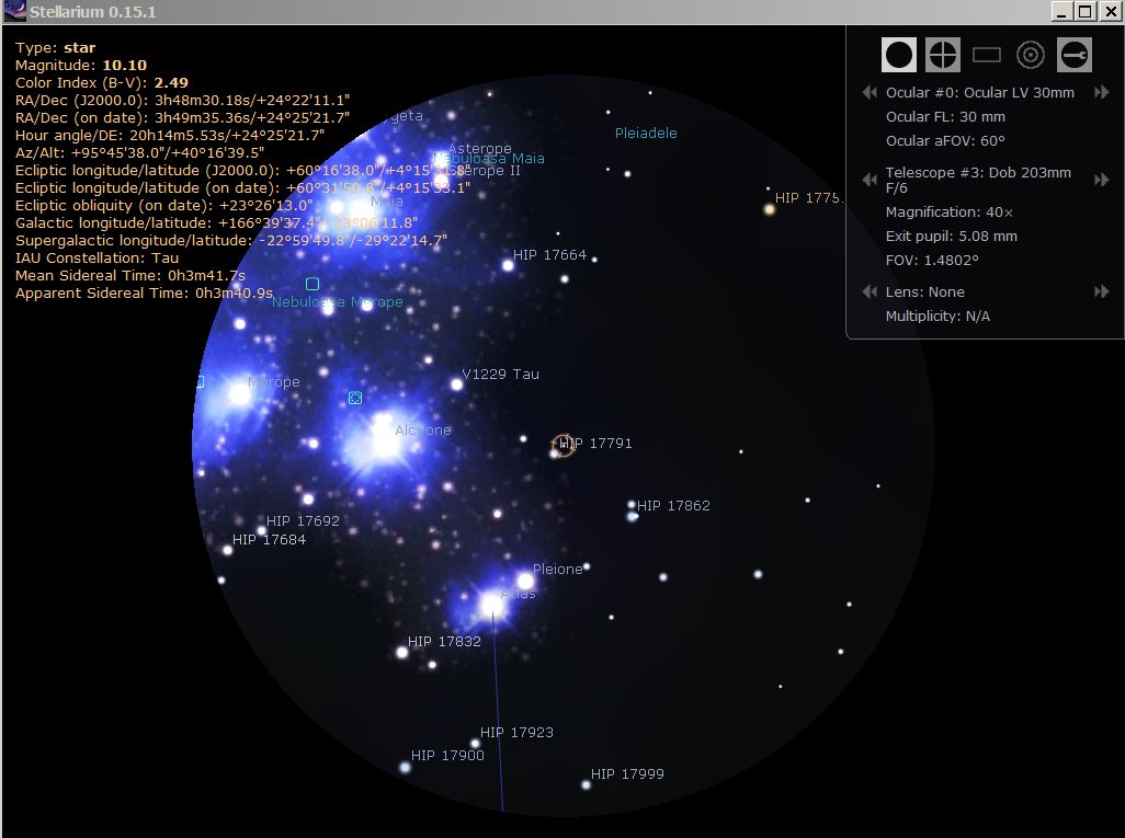

Mircea, ceva nu-i in regula cu acea "stea" afisata de Stellarium:
Mircea Pteancu a scris:
In schimb , desi am observat pana acum de mii de ori M 45 , abia aseara am vazut prima stea carbon in Pleiade.Atasez o schita de identificare , intocmita cu ajutorul lui Stellarium.
HIP 17791 este steaua albinos mai luminoasa si invecinata , nu steaua -carbon .
Stellarium doar ne da pentru steaua -carbon un indice de culoare de 2.49 si magnitudinea de 10.1 mv.
Ceea ce - ca sa fiu avocatul stelei ''mele'' - nu-i putin daca tinem cont ca mult mai faimoasa Garnet Star a lui William Herschel are un indice de culoare de ''numai'' 2.29 !
Deci e cu protectie si in Astronomie ?! Razz

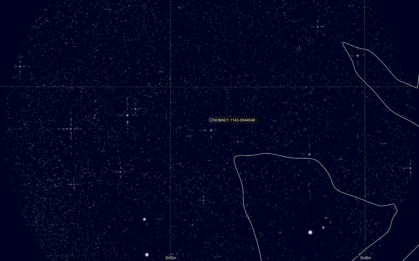

In primul rand, nu mai apare in nici un alt catalog decat cel folosit de Stellarium (NOMAD).
Pe urma, in catalogul NOMAD nefiltrat, apare impreuna cu alte "stele" aflate pe varfurile de difractie ale stelei HIP 17791. Accelasi fenomen se poate observa si la restul de stele vecine, mai stralucitoare.
Star: NOMAD1 1143-0044648
NOMAD Catalog (Zacharias+ 2005)
Astrometric J2000 RA: 03h48m30.173s DE:+24 22'11.16"
Bmag: 12.610 mag
Vmag: 10.120 mag
Rmag: 19.500 mag
Diferenta B-V (indice de culoare) corespunde: Bmag 12.610 mag - Vmag 10.120 mag = 2.49, dar Rmag de 19.500 mag este un pic aiurea pentru o stea rosie.
Ce zici ?

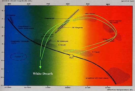

Multumesc mult pentru analiza , te rog ajuta-ma mai departe pana lamurim lucrurile.
E posibil ca identificarea sa fie eronata ,nu am facut desen la ocular.
Dar acolo ''undeva'' pe linia Pleione -Alcyone-Merope se vede o stea cu indice de culoare ridicat ,de culoare oranj intens spre rosiatic.
Am vazut aceasta stea -carbon in Pleiade observand stelele din lantisorul de stele ce porneste din Alcyone si in care ultimele doua stele nu sunt albe ci galbene.
Messier 45 este un roi dominat de stele albe desi diagrama H-R a roiului arata ca ar trebui sa se vada si multe stele carbon.
Care stele carbon insa nu (prea) se vad in telescoapele noastre modeste , steluta vazuta de mine ar fi una din putinele exceptii.
Aici vedem in ultima diagrama ca trebuie sa mai fie multe stele-carbon in Pleiade.

In privinta stelei de langa HIP 17791 : am cautat-o aseara cu dobsonianul de 200mm , cu grosismente de la 49x la 205x si nu am gasit nimic.
O stea de 10.1 mv este accesibila lunetelor de 60mm ,daca exista trebuia sa se vada in reflectorul de 200mm in pofida slabei transparente atmosferice.
Am cautat ''suspecti'' , stele cu indice de culoare pozitiv si situati in zona indicata.
Am gasit una ,situata intr-o pereche cu aspect de dubla larga , la 15 minute Vest de Alcyone dar are un indice de culoare foarte spalacit de 1.17 , nu a fost aceasta.
Imi amintesc ca steaua descrisa de mine era intr-o ''pereche'' cu o alta stea si avea o culoare oranj intens spre rosiatic.
Ocularul de camp larg folosit in acea seara a fost ocularul ex-militar Erfle 28mm al lui Erwin si care ofera campuri foarte apropiate ca marime cu LV30mm- de aceea nu mi-am modificat setarile din ''plug-in''-ul de oculare.
Este posibil ca steaua raportata sa fie de fapt HIP 17759 de clasa spectrala K0 si care se vede in captura de Stellarium din raportul meu ,in coltul dreapta sus.
Cu HIP 17759 insa am o problema : are un indice B-V de numai 1.7 deci nu-l bat pe moshu' Herschel cu a sa Garnet Star...Crying or Very sad
Aseara am revazut-o pe aceasta de n-spe ori , de la HIP 17791 se ajunge la ea prin doua campuri de 18 minute ale ocularului Radian 6mm la 205x.

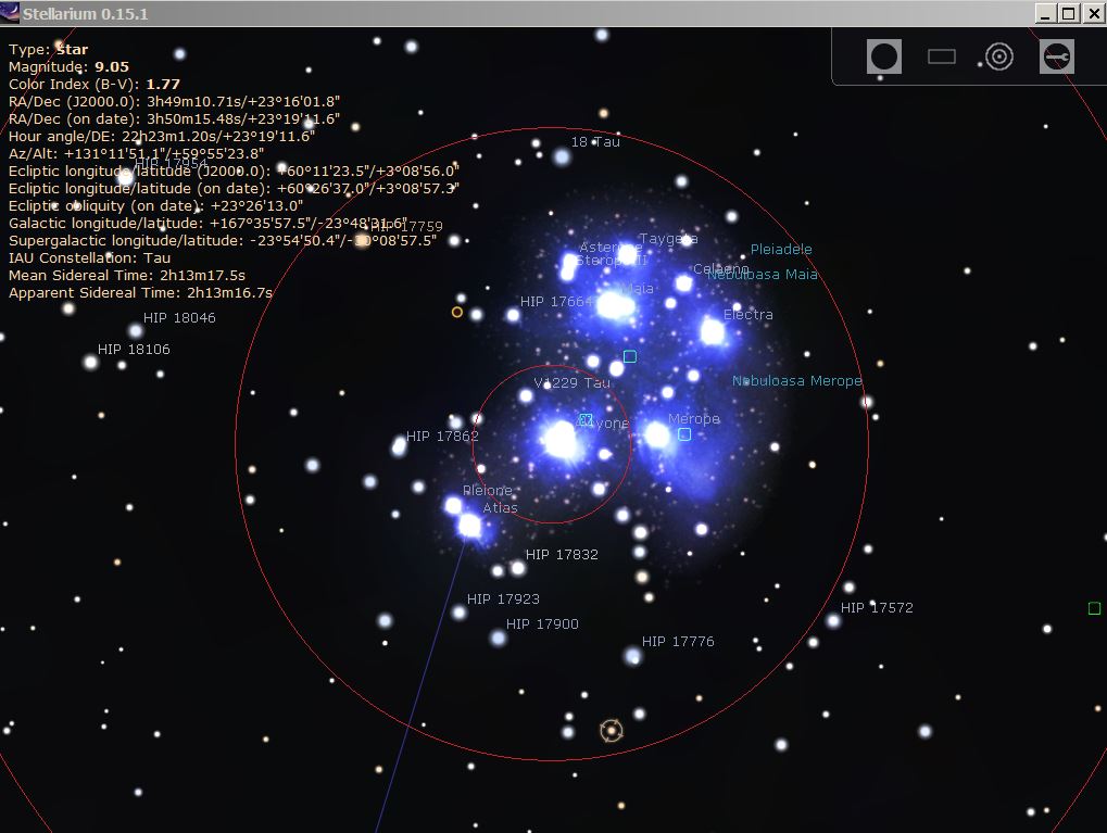

Am placerea sa va mai ofer si a doua stea oranj , aceasta vazuta abia aseara.
Este steaua de 9.05mv si cu indice de culoare B-V de 1.77 din cuadrantul sud-estic al Pleiadelor.
Aceasta este chiar mai portocalie decat HIP 17759.
Dar pe aceasta nu o includ pe lista mea de ''suspecti'' deoarece asa imi amintesc ca dupa ce am observat stelutele galben palid de la capatul lantisorului ce porneste din Alcyone, m-am intors
spre aceasta .
Am revazut triunghiul de stele de langa Alcyone si apoi ''mi-au sarit capacele'' la vederea unei stele intens portocalii care poate ca a fost HIP 17759.
Cererea a fost de o stea-carbon in Pleiade.
Atat HIP 17759 cat si steluta de 9.55mv sunt doar stele oranj de clasa spectrala K ,nu sunt stele carbon in sensul definitiei.
Am sa inchei cu o ipoteza SF : exista o mica probabilitate ca atat catalogul NOMAD cat si subsemnatul sa fi vazut cu adevarat o stea carbon langa HIP 17701.

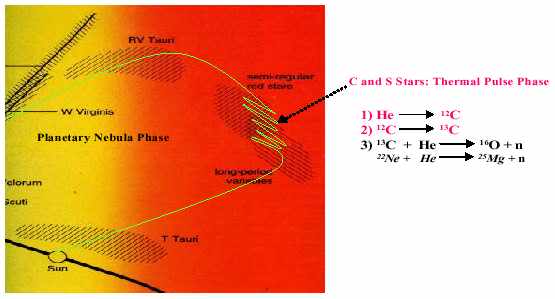

Stelele carbon sunt toate stele variabile neregulate sau semi-regulate.
A iesit steluta noastra carbon '' sa respire la copca'' -dupa expresia lui Milan - si a fost inhatata de NOMAD si de Mirciulica !

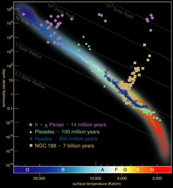

Ca sa inchei : curiozitatea mea a fost starnita de catre Sue French atunci cand a atras atentia intr-unul din eseurile sale ca in Pleiade domina stelele albe , cele colorate fiind foarte rare.
Iata am gasit ,inafara de cele doua din lantisor pomenite de ea, inca alte trei stele colorate si- cine stie - poate chiar si o stea carbon autentica.
Eu am sa privesc de acum spre Pleiade cu interesul unui jucator la bursa !
 Marime fisier:  103.48 kb
 Vizualizat:  de 687 ori
 Marime fisier:  101.56 kb
