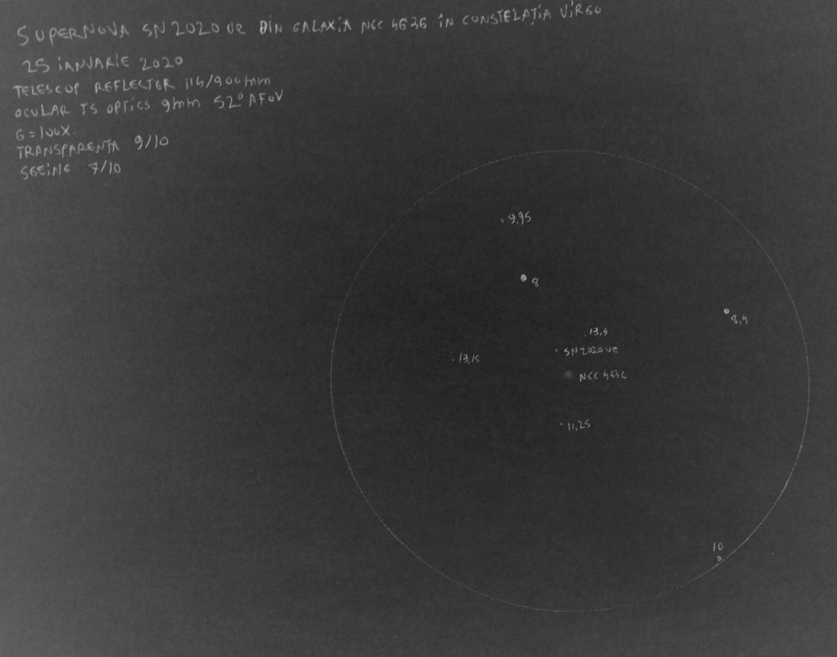

-Prima veste este ca am reusit azi dimineata sa observ supernova SN 2020 ue din galaxia NGC 4636 din constelatia Virgo. Very Happy
Cel mai bine s-a observat la 100x, ca o stea de magnitudinea 12, la mai putin de 2' de nucleul galaxiei, aproximativ spre S.
In apropiere de supernova se mai vedea o stea de magnitudunea 13,4, care era mai slab luminoasa decat supernova, iar la N de nucleul galaxiei NGC 4636, inca o stea de magnitudinea 11,25, care era mai stralucitoare decat supernova, asta insemnand ca supernova avea o magnitudine in jur de 12, cam la limita telescopului, dar nu foarte dificil de observat, precum steaua de mag. 13 de langa supernova.
In camp cu galaxia si supernova se mai vedeau 2 stele cu magnitudini de 8, respectiv 8,4 , alte 2 stele cu mag. in jur de 10 si inca o stea de mag. 13 dar mai departata de galaxia NGC 4636, spre E.
Este prima supernova observata de mine pana acum, sunt incantat de aceasta ocazie de a putea observa o stea aflata la 46 milioane de ani-lumina, in ultimile sale "clipe de viata" , la scara de timp cosmica vorbind. Very Happy
Mai jos atasez si un desen cu supenova SN 2020 ue si galaxia NGC 4636.
- A doua veste buna este descoperirea a inca unei nebuloase de reflexie, fiind vorba de NGC 1788 din Orion, la 2 grade spre N de steaua Cursa (Beta Eri). Este foarte slab luminoasa si relativ mica, inconjoara o stea de magnitudinea 10. Se observa cel mai bine la 45x prin filtrul UHC.
In afara de acestea am mai observat in serile de 23 si 24 ianuarie urmatoarele obiecte (majoritatea reobservate):
-Galaxia NGC 936 din Cetus, mai la sud de steaua Delta Ceti. Este greu vizibila ,slab luminoasa, mica, de forma eliptica si difuza. Se observa cel mai bine la 100x.
-Roiul globular M 79 dn Lepus, la vreo 3 grade spre S de steaua Nihal (Beta Lep). Este bine vizibil, relativ slab luminos si mic, difuz. Se vede cel mai bine la 45x si 100x.
-Roiul deschis NGC 2360 Canis Major, la 3 grade spre E de steaua Gamma CMa. Este relativ slab luminos, relativ mic ,dispersat, de forma eliptica si are peste 15 stele.
-Roiul deschis NGC 2335 din Monoceros, la 2 grade spre S-E de roiul M 50. Este relativ greu vizibil, mic si compact, avand 5 stele.
-Roiul deschis NGC 2343 din Monoceros, in apropiere de roiul NGC 2335, este bine vizibil,mic si compact,de forma triunghiulara, avand 8-9 stele.
-Roiul deschis NGC 2353 din Monoceros, la 1,5 grade spre E de roiul NGC 2343. Este relativ slab luminos, relativ mic si dispersat si are 8-9 stele, din care 3 duble (una mai vizibila si cu componente mai simetrice, celelalte doua mai slab luminoase si asimetrice)
-Roiul deschis NGC 2423 din Puppis, in apropiere de roiul deschis M 47, la mai putin de 1 grad spre N de acesta. Este slab luminos, mare si dispersat, are peste 10 stele , din care 1 dubla cu separatie mica, sub 4".
-Roiul deschis NGC 2232 din Monoceros, la 2,5 grade spre N de steaua tripla Beta Mon. Foarte bine vizibil,foarte mare si dispersat, are 12 stele, din care 1 stralucitoare ,6-7 mai vizibile si restul slab luminoase.
-Roiul deschis NGC 2215 din Monoceros, intre stelele Beta si Gamma Mon, langa steaua 7 Mon. Este greu vizibil, foarte slab luminos , relativ mic, dispersat si are 7-8 stele.
-Roiul deschis NGC 2311 din Monoceros, la 1 grad spre V de steaua 19 Mon. Este foarte greu vizibil si foarte slab luminos, relativ mic si dispersat, stelele sunt atat de slab luminoase incat nu am reusit sa le numar.
-Roiul deschis NGC 2324 din Monoceros, la aproape 3 grade spre N-V de steaua Delta Mon. Greu vizibil, slab luminos, mic ,are 5 stele din care 1 mai vizibila si 4 slab luminoase.
Roiul deschis NGC 2301 din Monoceros, 2 grade spre S-E de steaua 18 Mon. Este bine vizibil, relativ slab luminos, relativ mare si dispersat si are peste 15 stele, din care 3 mai luminoase.
-Roiul deschis M 48 din Hydra, la 3 grade spre S-V de steaua C Hya si la S-E de steaua Zeta Mon. Este bine vizibil, relativ slab luminos ,foarte mare si dispersat ,avand peste 25 stele ,din care 7 stele dispuse in sirag pe directia N-S.
-Roiul globular NGC 2419 din Lynx, la vreo 6 grade spre N de steaua Castor (Alpha Gemini). Este foarte greu vizibil, mic si difuz. Se observa numai la 100x.
-Nebulaosa planetara NGC 2392 Eskimo din Gemini, la 2 grade E de steaua Wasat (Delta Gem). Este foarte bine vizibila, foarte mica, cu aspect de pata usor difuza pe margini, cu stea in centru vizibila mai ales de la 100x in sus, chiar si cu filtrul UHC.
-Nebuloasa planetara NGC 1535 Cleopatra din Eridanus. Este bine vizibila, relativ luminoasa, foarte mica si posibil cu stea in centru, insa nu sunt sigur.
Supernova SN 2020 ue din galaxia NGC 4636 din constelatia Virgo, observata pe data de 25 ianuarie 2020 orele 5-6 TLR, prin telescop reflector 114/900mm, la grosismentul de 100x.
 Marime fisier:  554.62 kb
 Vizualizat:  de 5433 ori

Buna treaba, Iulian, si frumos, exact si desenul, acelasi lucru se vedea si la mine, cu cele doua stelute in stanga si in dreapta. Ma bucur ca ai reusit sa o vezi! Very Happy
