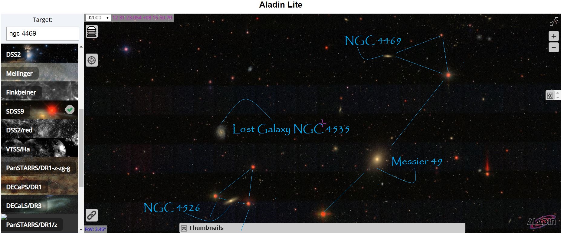

Legat de galaxiile observate la 27 Martie , am aflat urmatoarele informatii vrednice de retinut.
In Stellarium NGC 4526 apare cu numele de ''Lost Galaxy'' , nume care este eronat.
''Lost Galaxy'' este supranumele galaxiei NGC 4535 si care i-a fost atribuit de catre amatorul Leland Copeland in 1955 intr-o serie de articole pentru Sky&Telescope.
Robert Burnham reconfirma acest lucru in monumentala sa ''Celestial Handbook''.
NGC 4535 are indicata o magnitudine vizuala 10,8mv , o stralucire de suprafata de 12,6mv/sec.patrata si dimensiunile de 3' x 2,2' , dupa Atlasul Dreistein.
Supranumele de ''McLeish Object'' este si el gresit atribuit in Stellarium galaxiei NGC 4535.
''McLeish Interacting Object'' este NGC 4536 ,aflat cu 6 grade mai spre Sud de NGC 4535.
Cea de a treia galaxie observata langa M49 la 27 Martie a fost NGC4469 ,aceasta neavand supranume.
Este o galaxie spirala vazuta pe cant ,are magnitudinea globala 12mv si dimensiunile de 2,5' x 1' dupa Stellarium.
Conform Atlas Dreistein ,NGC 4469 este o galaxie 11,5mv ,cu o stralucire de suprafata de 13mv/sec. patrata iar dimensiunile sunt 3,5' x 1,3'.
Dupa cat de greu se vede acest obiect in apertura de 200mm,inclin ''sa votez'' cu Dreistein.
Peste cateva zile , se vor implini 235 de ani de la descoperirea in 1784 de catre harnicul William Herschel a galaxiei NGC 4526, la 13 Aprilie si a galaxiei NGC 4469, la 15 Aprilie.

M 49 din Virgo.Este bine vizibila la 22x, 45x si 100x, fiind relativ mica si luminoasa, cu centru luminos, de forma rotunda.
M 83 din Hydra.Este greu vizibila la 45x si 100x, fiind vizibil mai mult centrul slab luminos.
