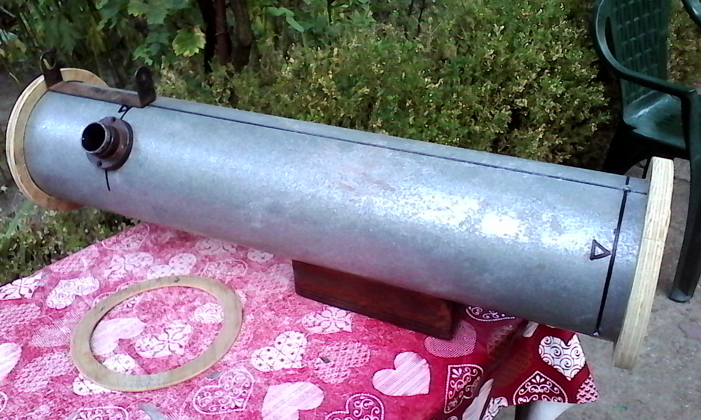

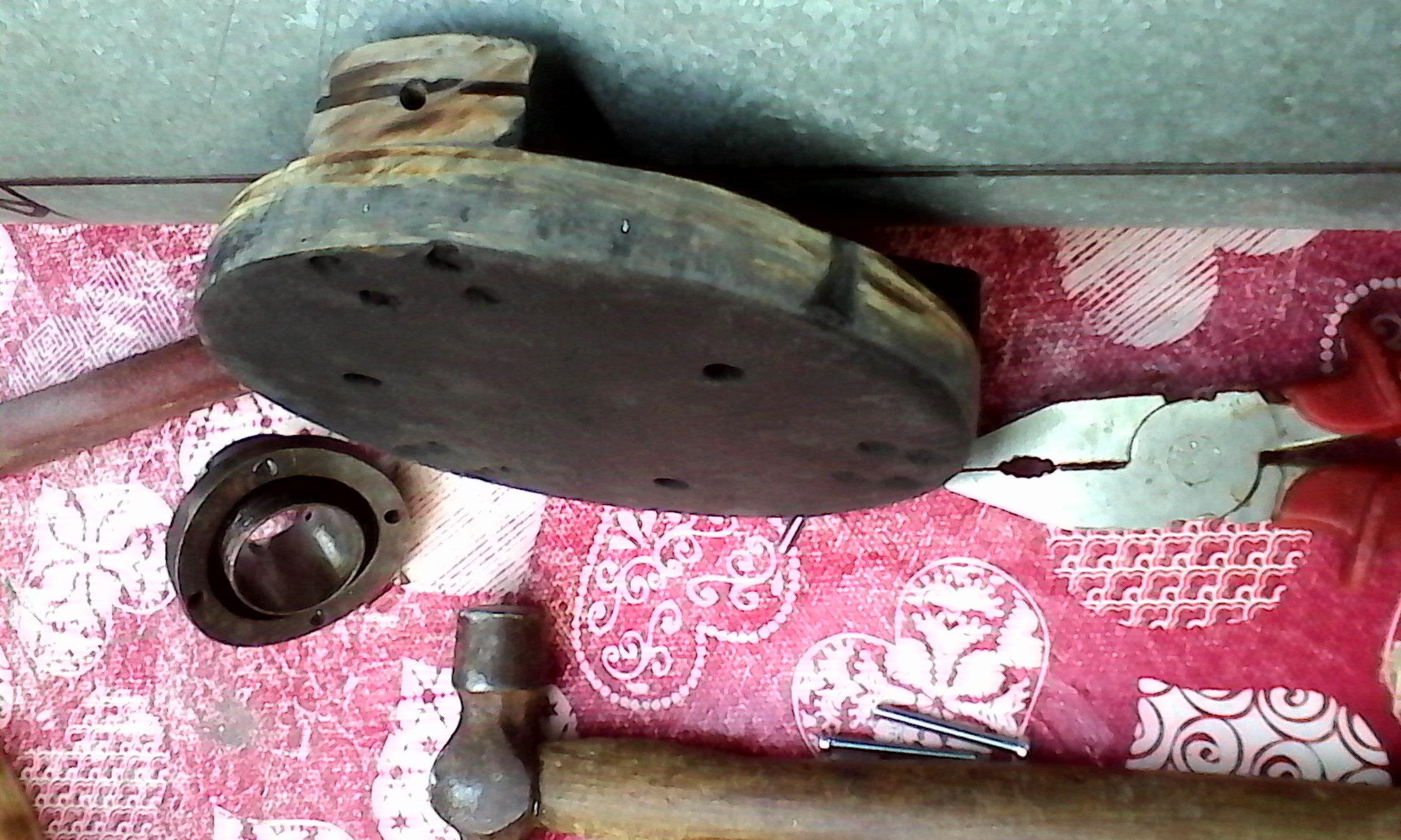

Iata cu ce am spart azi linistea siestei din cartierul nostru.
Este vorba despre un nou tub pentru reflectorul RFT 125mm F/ 4.496.
Deoarece am decis sa nu folosesc oculare de 2'' pe acest telescop ,trebuie sa schimb tubul propriu zis.
Aveam un tub de 156 mm diametru la indemana si ,din fericire ,mai lung.
Asa ca ra-ta-ta cu ferastraul pendular si viiiiuu-viuuuu cu flexul si am stricat visele de pensii speciale ale vecinilor.
Aveam deja calculati parametrii cu ''Newt for web'' ,asa ca am taiat tubul la lungime, am executat gaura pentru focuser si gaurile de montaj ale barilletului oglinzii principale.
Placa de baza intra cu strangere mare in tub asa ca i-am ajustat diametrul prin slefuire cu laterala discului de flex.
Am niste cupoane de placaj ramase de la inelele Toleascopului .
Am trasat inelele de rigidizare pentru cele doua capete ale tubului.
Aici m-am oprit.

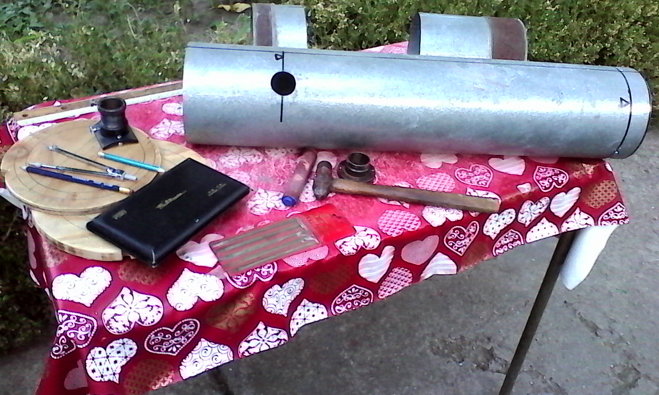

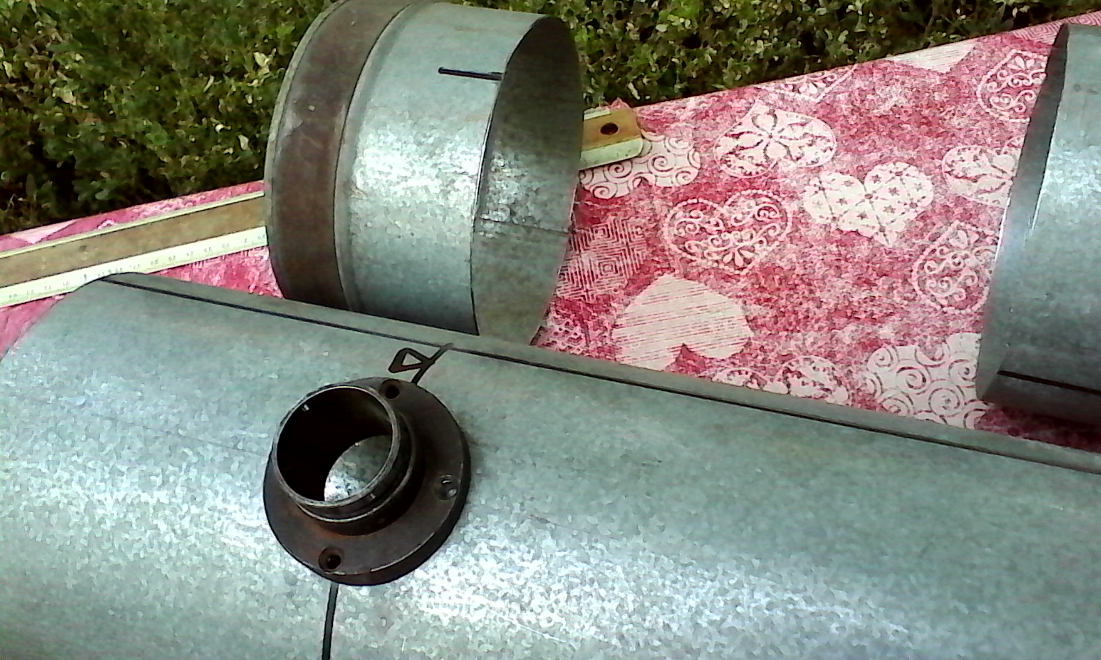

Aici vedem rezultatele mele ATM de ieri : am debitat inelele de rigidizare ale tubului la capete si diafragma de intrare de 151mm diametru pentru RFT 125 mm.
Nu m-am putut abtine si am pus piesele impreuna chiar daca nu exact in pozitiile finale.
Voiam sa vad in realitate cam cum va arata jucaria.
Telescopul nu va avea alt cautator decat acea dioptra , eventual in viitor va mai primi un RDF.

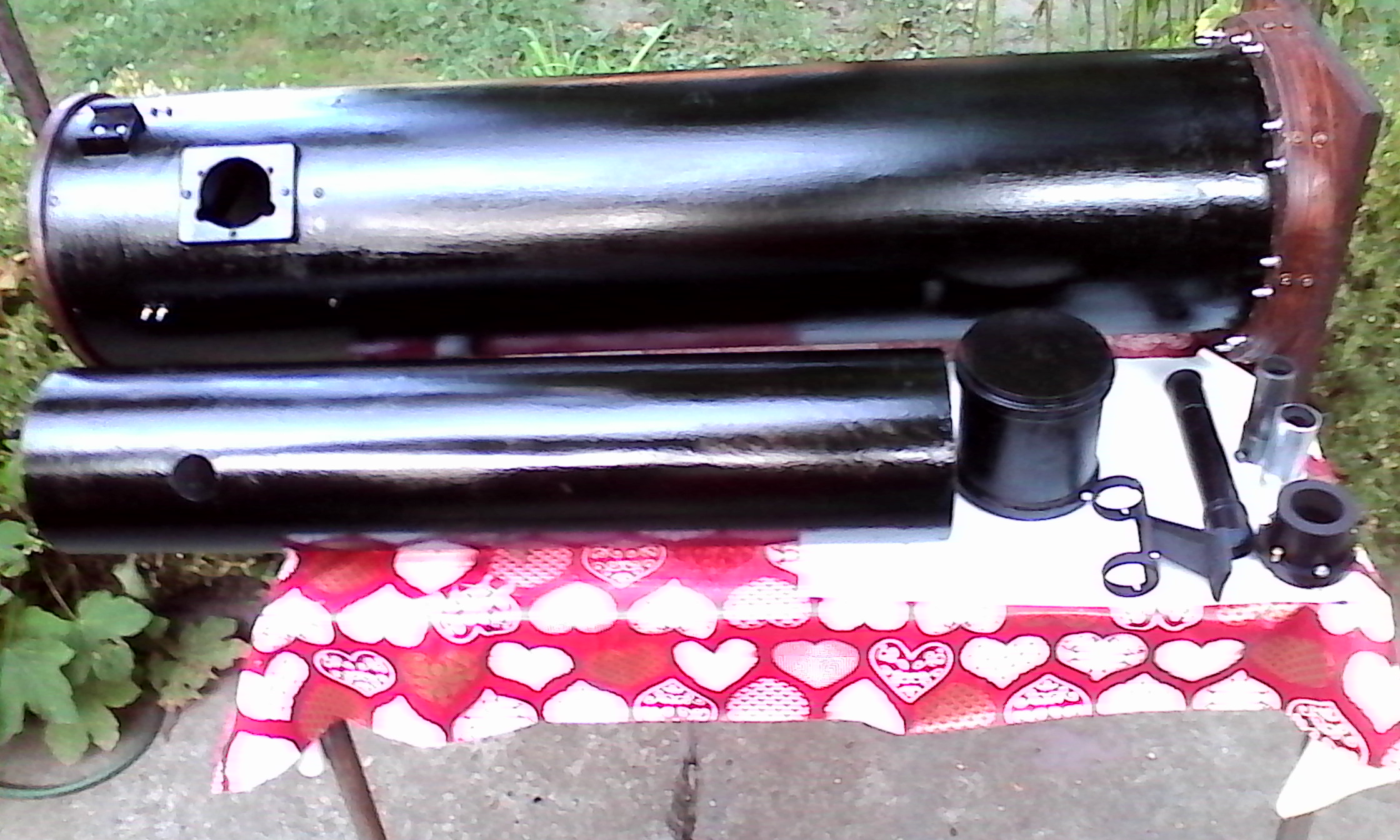

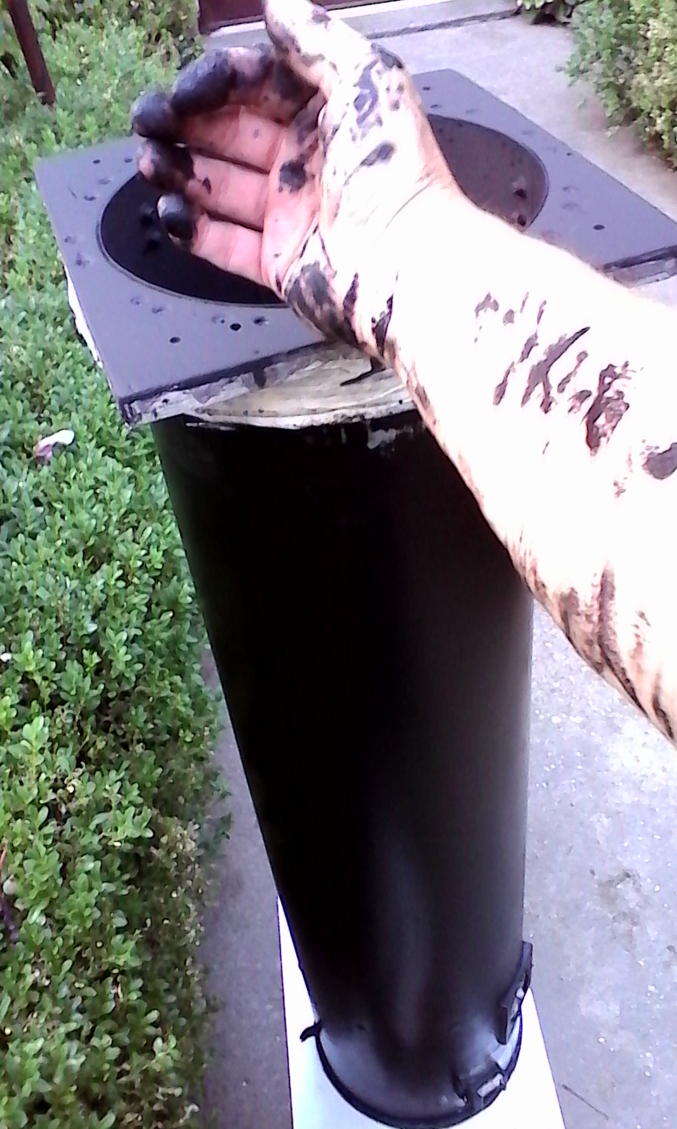

Vine o vreme cand tot omul cedeaza si se lasa cucerit de prostia populara.
Si uite asa ,mi-a venit si mie randul si , saptamana aceasta , mi-am facut primul ''selfie''...
Sunt necajit fratilor ,am muncit ca un sclav si am obtinut cele mai proaste vopsiri exterioare din viata mea.
Si eu ,care ma temeam de cele interioare ...acestea au iesit bine.
Cele exterioare insa ... urate , frate, ca un poster cu ion iliescu.
Saptamana viitoare pun mana pe surubelnita si asamblez dobsonianul de 200 mm asa cum este ,m-am saturat de ''cosmetica'' ,mi-e dor de observatii.
Vedem alaturi de tubul Toleascopului ,tubul RFT 125mm , parasolarul lunetei de 90mm , cautatorul 6x30mm, diafragma de focuser a lui HC-2 si corpurile celor doua lentile Barlow carora le-am inegrit interiorul.

A iesti bine nu e motiv de suparare, sper ca vopseaua sa prins bine.
Va urez succes la observatii caci astea conteaza.

Asta-i adevarata placere a ATM-ului! Se mai intampla si sa te ranesti in cursul operatiunilor, o picatura de sange jertfita zeului telescoapelor e obligatorie! Dar si satisfactiile sunt pe masura!
Spor pe mai departe si atentie cu substantele, sa nu cauzeze oarece!
