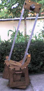

Dupa cum am povestit la vremea respectiva, am primit in 2011 un telescop de 8 inch F/6 de la Alin Tolea , de aceea cu respect si recunostinta l-am si botezat ''Toleascope''.
Alin a construit montura si mi-a trimis componentele ,impreuna cu optica , cu oculare si cautator ,un telescop 100% complet.
Telescopul are optica buna , la Trapez mi-a aratat stelele E si F , la Jupiter si Saturn a dat imagini cu contrast foarte fain si cu detalii suportand grosismente de pana la 480x , a rezolvat stele duble dificile cu separatii de 0.6'' si 0.7'' precum Eta Coronae Borealis si Zeta Bootis.
Montura functioneaza foarte bine ,este echilibrata bine ,are miscari line,focuserul este de tip Crayford elicoidal care functioneaza superb.
http://www.kineoptics.com/HC-2.html
Insa am probleme in folosirea telescopului in montura actuala tip Ravneberg ,inspirata dupa ''A scope like Alice''.
Acestea sunt :
-tubul deschis permite luminii parazite /iluminatul public in speta/ sa strice imaginea
-centrul de greutate este prea jos-capacii ,gardurile ,vegetatia din vecinatatea inevitabila-obtureaza campul vizual.
Daca ridic telescopul pe o masa ,lumina parazita devine insuportabila
-tubul deschis permite curentilor de aer cald provenind de la corp sa intre in drumul optic ,in special daca observ in pozitie sezand (ceea ce fac adesea )
http://www.cloudynights.com/topic/146934-ravneberg-scope-gallery/

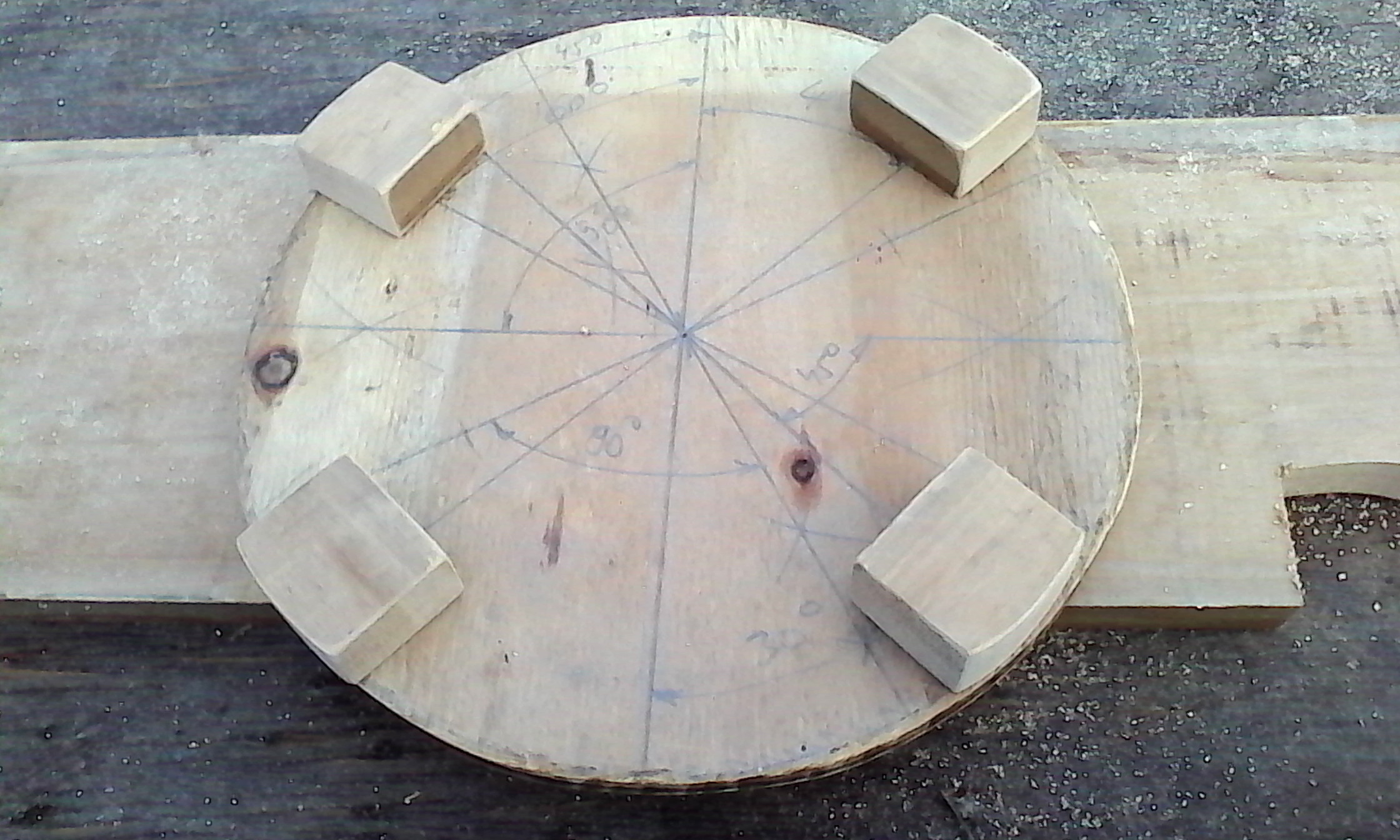

Azi am debitat placa de baza a barilletului si picioarele prin care aceasta va lega barilletul de tub.
In poze se vad si piesele centrale ale paianjenului secundarei.

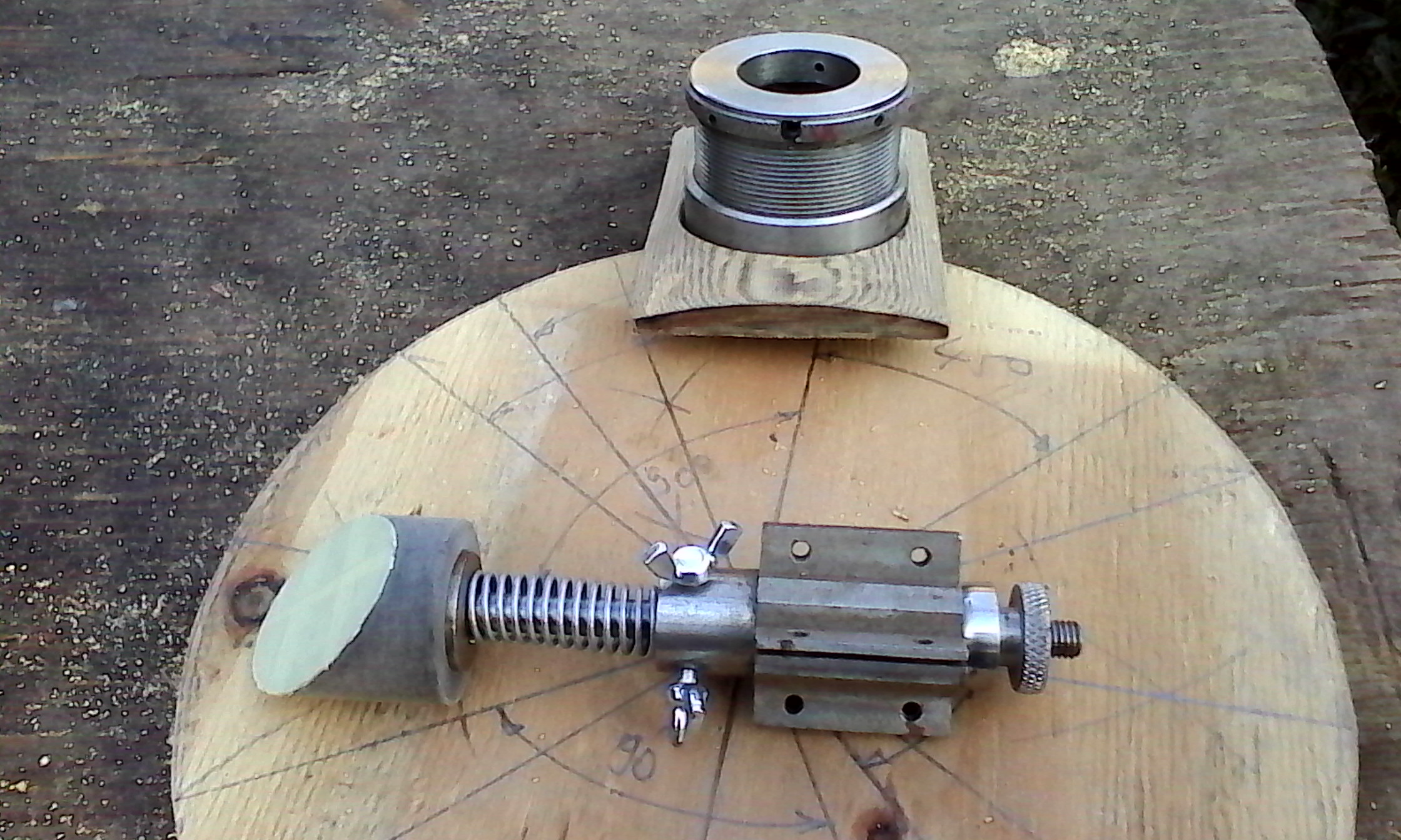

De asemenea se vad si urmatoarele : focuserul ultra-scurt de 2'' pentru reflectorul de 245mm F/ 5.25 de constructie proprie +adaptor pentru oculare 1.25'' si piesa de adaptare a bazei plane a focuserului la tubul telescopului de 245mm.
Intruna din poze se vede modul in care vor fi asamblate adaptorul de tub cu focuserul , prin interiorul tubului.
Am facut si doua poze cu focuserul in pozitie maxima si in pozitie minima -5mm siguranta.
Deci azi am lansat oficial in executie ATM doua proiecte : montura Dobson pentru Newtonian 8 inch F/6 si montura Dobson pentru Newtonian 245mm F/5.25.

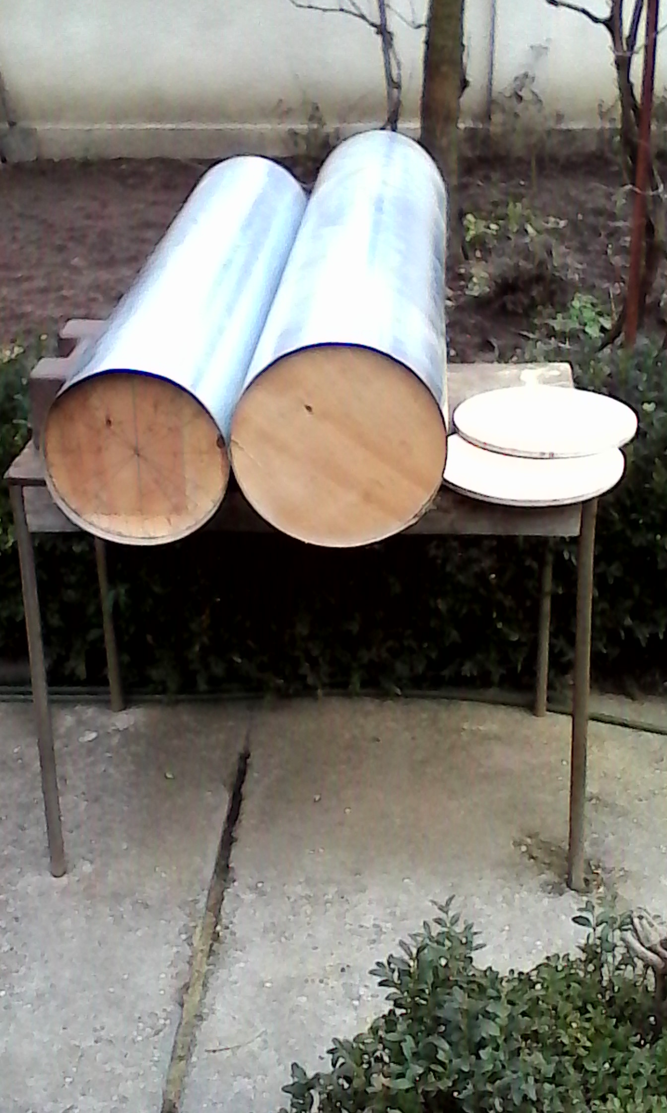

In prima poza se vad tuburile ambelor reflectoare : in dreapta tubul Toleascopului 8 inch F/6 iar in stanga tubul newtonianului de 245mm x 1285 mm.
In a doua poza se vede numai tubul newtonianului de 245mm ,placa de baza a barilletului introdusa in tub si discul-semifabricat pentru unul din inele sale de rigidizare.
Materialul lemnos folosit a fost placaj multistrat de 13 mm.

Tuburile mele au falturi dar nu acestea adauga cele mai mari neregularitati.
Forma este instabila pana este ''trasa pe calibru'' ,pana la rigidizare,din cauza grosimii mici a peretelui.
Fiecare tub va fi rigidizat in sase sectiuni ,asta daca socotesc cutia axelor orizontale ca o singura sectiune.

Azi am debitat discul -semifabricat pentru al doilea inel de rigidizare.
Am selectionat care dintre cele trei discuri va fi placa de baza a barilletului si care sunt cele doua bucati care vor deveni inele de rigidizare.
Am ajustat diametrul exterior al celor trei discuri pana la formarea uni ajustaj ''alunecator '' cu interiorul tubului (ma rog , nu-i tocmai celebrul H7 / h6 ! )
Am debitat cele doua inele de rigidizare si le-am slefuit .
Din discurile din care am taiat cele doua inele de rigidizare pentru newtonianul de 245mm ,au ramas doua cupoane in forma de disc si care as putea sa le utilizez la confectionarea inelelor de rigidizare ale tubului newtonianului de 8 inch F/6 !

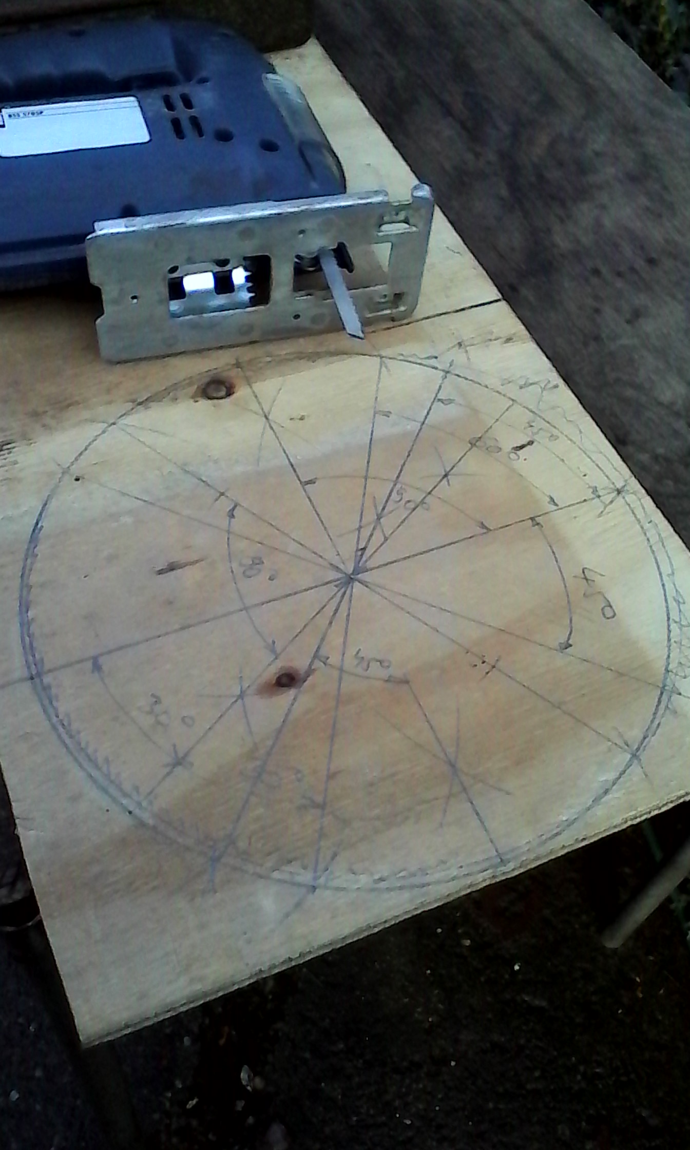

Dacă ai lamă bună la pendular (netedă pe lateral) și un pic de mână formată nu e nevoie de prea mult șmirghel.
Mesaje: 9523
MesajTrimis: 07 Feb 2016 15:58 Download mesaj
Multumesc domnilor!
Ieri am consumat cam un metru de smirghel granulatia 80 , ce-i drept.
Pe de alta parte , am urmat sugestia lui Erwin de a folosi , la pendular , lama ingusta pentru taierea profilelor.
Ceea ce am si facut.
Inainte de a incepe taierile circulare ale inelelor de rigidizare ,am schimbat lama ''normala'' cu lama ingusta.
Saptamana viitoare voi continua cu cele doua inele de rigidizare externe ale OTA 245mm si apoi voi continua cu Toleascopul de 8 inch.
