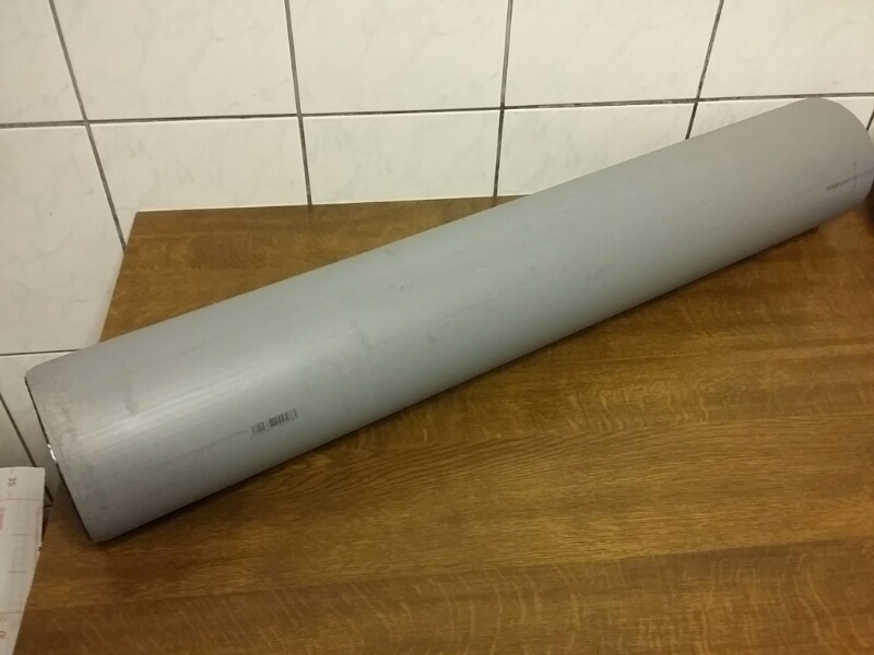

Bun, a fost oleaca de liniste pe topicul asta , da' nu e mort...doar am avut mai mult de lucru la servici...
Am luat tub de canalizare D125, perete 3.1mm, lungime 1m. Trebuie sa-l retez la lungime si sa aplic velurul pe interior ( multumesc @keppler). Abia dupa ce am velurul lipit voi actualiza dimensiunile diafragmelor si le bag la frezat.

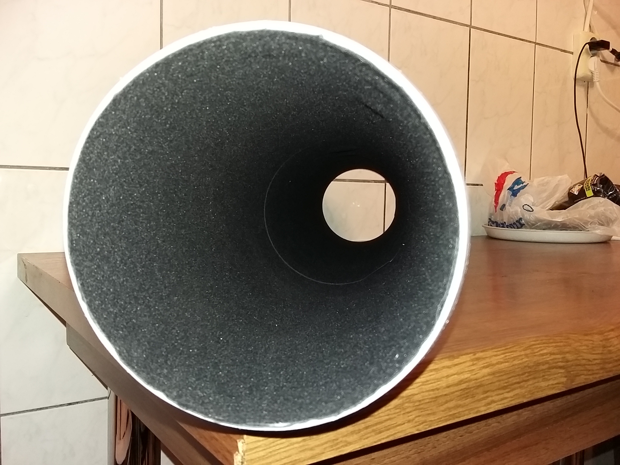

MesajTrimis: 22 Oct 2016 16:48 Download mesaj
Dupa ani si ani, ma voi intoarce ...
Intre alte treburi am reusit sa retez tubul la lungime (750mm) si sa lipesc velurul in interior.
Restul.... alta data Smile))
