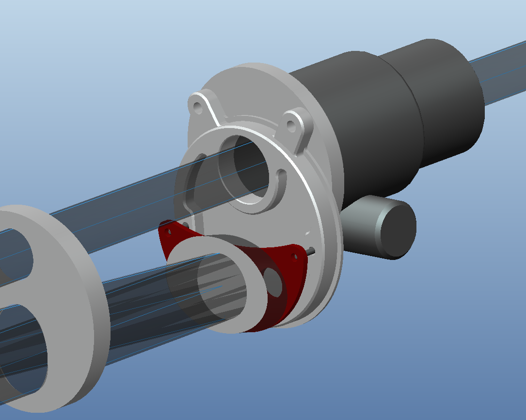

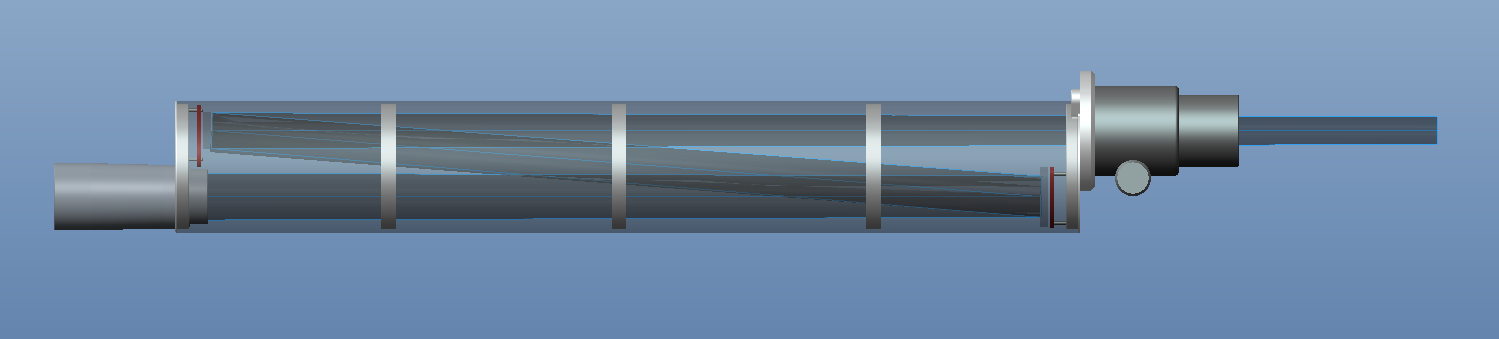

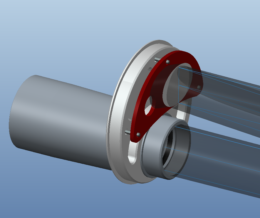

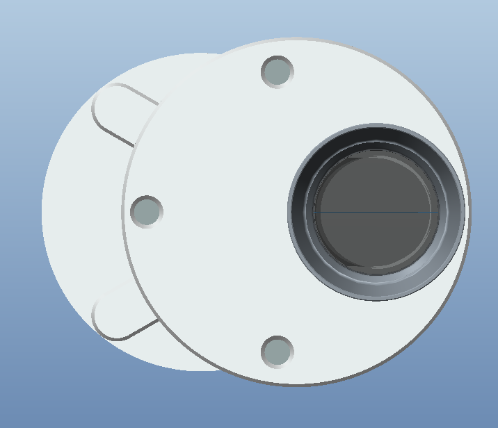

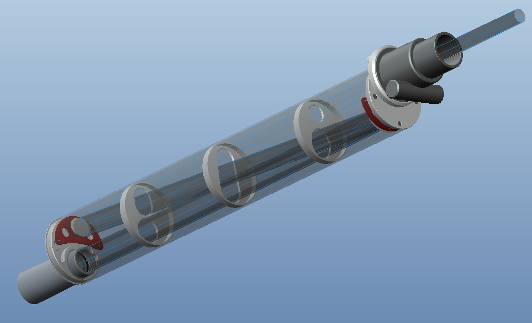

Acum, trecem la partea cu proiectarea. Am atasat niste poze cu proiectul .
Diafragmele sunt dimensionate sa permita un cerc iluminat 100% de 22mm.

Vedere din fata.
 Marime fisier:  49.31 kb
 Vizualizat:  de 7094 ori

Perspectiva diagonala mare.
Diagonala va fi una de 50mm.

Perspectiva diagonala mica.
Diagonala mica va fi de 31mm (sau 50mm daca "me enerveaza banii" da rnu cred sa fie cazul)

Placile maronii pe care se lipesc diagonalele sunt din textolit de 3mm grosime (am materialul disponibil, trebuie doar decupate).
Pe placile de textolit vin lipite cu ceva poxipol & co niste piulite M3.
intre placile de textolit si capacele de aluminiu vor exista niste bucse elastice din silicon. am folosit asa ceva si la sistemul de colimare al secundarei la newton-ul de 300 si sunt perfecte. Nu le-am mai reprezentat in desen.
Colimarea se realizeaza cu suruburi M3 cu cap inecat.
Ptr a asigura blocarea suruburilor in piulite voi folosi niste Loctite 243 (am niste tuburi ramase de la o "interventie" la masina).
Diagonalele vor fi lipte pe placa de textolit cu banda dublu adeziva Bison
"Capacele" din capetele tubului, sunt realizate din Aluminiu, placa de 12mm grosime.
Diafragmele sunt realizate tot din Aluminiu, placa de 12mm grosime.
Material mai am ramas de la constructia Newtonului de 300. Executia pieselor va fi realizata pe freza CNC... sorry TaviF .... Twisted Evil
Tubul gros este tub PVC de 110mm diametru exterior, grosime de perete 2.7mm, lungimea tubului este 750mm ... "teava de buda" pe romaneste Mr. Green
Ce am emotii este la vopsirea cu negru mat a interiorului tubului sau colantarea lui... acolo nu stiu inca ce sa fac, cum sa fac...
Va rog sa aruncati un ochi pe design, si sa ma mai sfatuiti. Intentionez in weekend sa dau in lucru placile la frezat.

Proiectul tau arata foarte bine , eu am o retinere legata de placile de textolit de 3mm.
Mie imi par a fi prea subtiri.

Liviu, o singură obiecție am pe lângă a lui Mircea: plăcile de aluminiu de 12mm pentru diafragme sunt overkill. Eu aș procura o bucată de textolit de vreo 5-6mm care ar fi bună și la suporturile oglinzilor și la diafragme.

- numarul diafragmelor imi pare prea mare, adica nu e nevoie de atatea cand peretele tubului e destul de departe de fascicolul de lumina. In plus daca oglinzile de pliere au marimea si forma potrivita joaca la randul lor tot rol de diafragme. De stricat nu strica un numar mare de diafragme insa va fi o mica provocare alinierea tuturor elementelor de pe traseul optic.
- daca vroiai luneta doar solara si renuntai la aluminizarea oglinzilor de pliere puteai pune in focuser direct un ocular cu filtru neutru in fata (nu mai era nevoie de prisma Herschel).
Multa bafta!

Aluminiu ala de 12 pt diafragme exista deja. Ala oricum vine degrosat la 1mm grosime... o sa vezi ca e ce trebuie Mr. Green si textolit de 6 am da nu o sa folosesc, am o idee cum sa fac cu textolitul de 3.... maine actualizez designul.
Oglinzile secundare le iau standard nu prea am cum sa aleg.
La diafragme, am o solutie de centrare si montaj.... maine o prezint...
