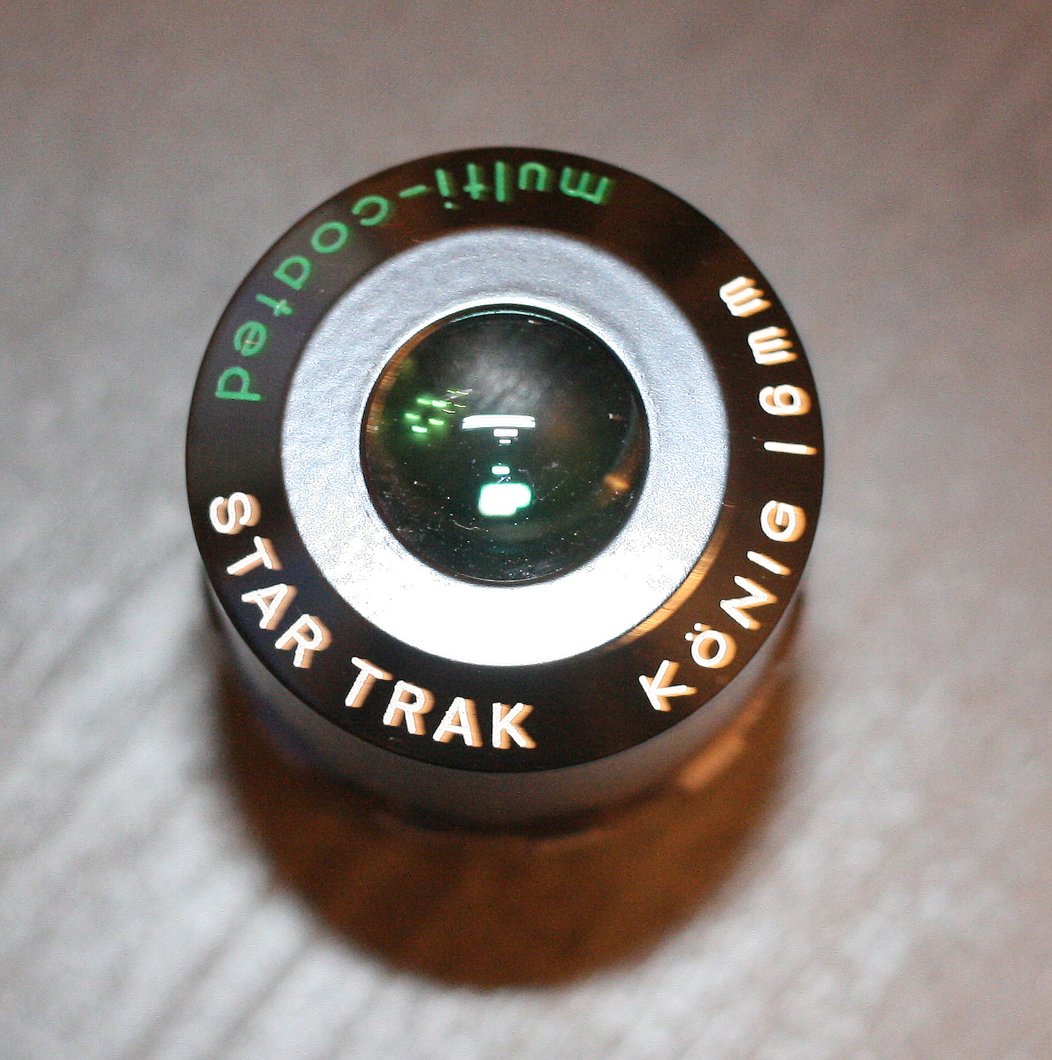

Am testat Konigul astro de 16mm. Este un Star Trak din anii '70-'80, probabil un University Optics rebranduit. Este un ocular destul de greu de obtinut pe care il am din colectia unui astronom senior de peste ocean. Ramane unul dintre cele mai sharp oculare testate, cel putin in zona centrala a campului la egalitate sau usor mai bun ca Swarovskiurile WW. Relieful ocular este destul de mic. Campul nu este bine corectat pe margini. L-am testat nopatea asa ca nu ma pot pronunta legat de culori. Konigurile spre deosebire de alte oculare wide dau o perspectiva interesanta si lasa instrumentul sa "dispara" cand privesti prin ele dar nu le consider confortabile din cauza reliefului ocular redus. Nu prezinta interes pentru ca nu am cum sa ii fac pereche.

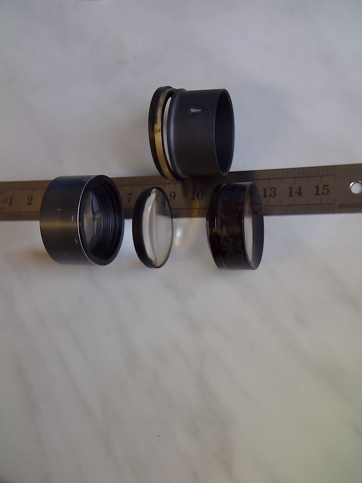

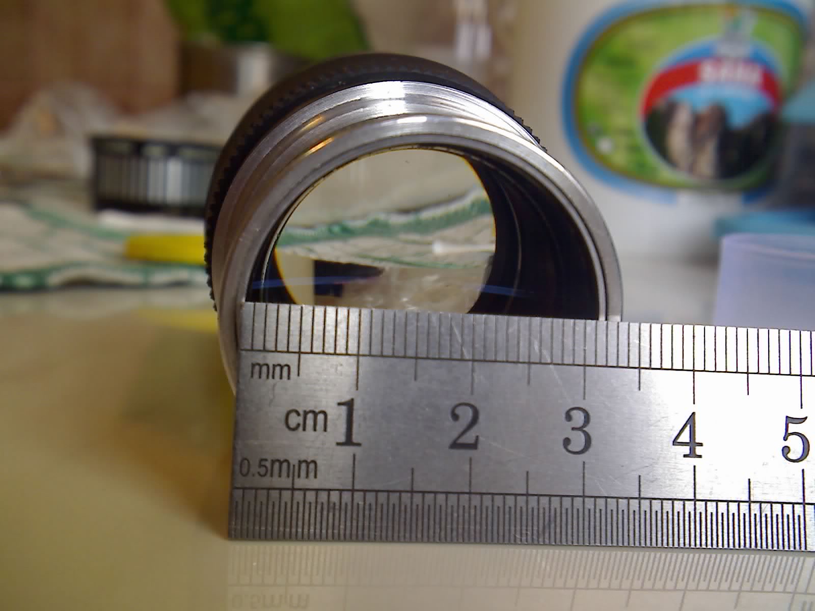

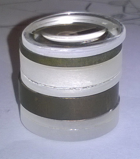

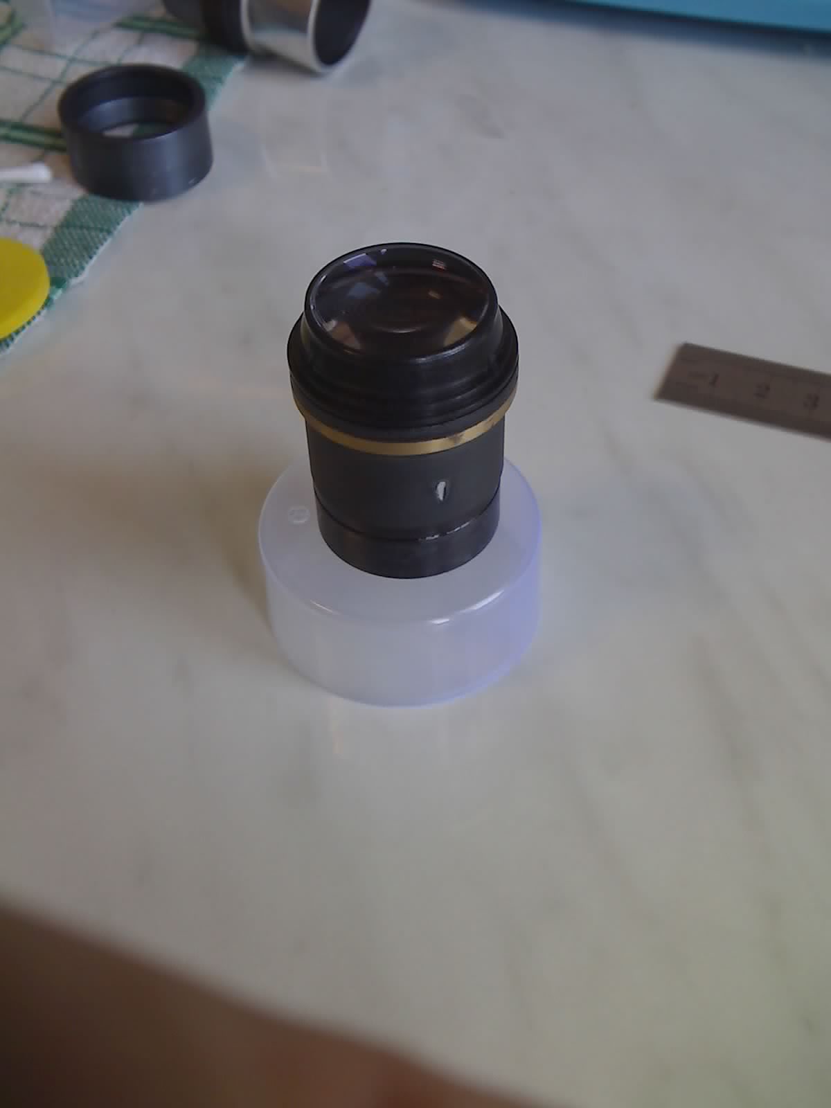

Poate nu e modelul de konig potrivit. Cel la care fac eu referire se pare ca e si in dotarea armatei , avea Zoth unul reparat la partea optica si care spre deosebire de altele cica nu ingalbenea imaginea.
Eu am reusit sa-l reproduc acum cativa ani , folosind lentile de la o luneta de pusca si de la obiectivul unei vechi camere VHS. Rezultatul e spectaculos in ceea ce priveste relieful si ortoscopicitatea , la partea de claritate a campului ramane ceva nerezolvat undeva in jur de 10 % , din cate mi-a spus Zoth. Dar pentru 50 grade afov si 31 mm diametru la field stop , pentru mine e suficient . Mai ales ca din cauza astigmatismului propriu , eu vad prin el perfect clar tot campul pe verticala si ceva mai naspa pe marginile orizontale. Asta pe SW102/500 sau chiar lunete mai rapide.
Pun mai jos si ceva poze. Lentila de ochi e un menisc convergent simplu si e pereche cu dubletul din interior care e un steinheil lipit (era chiar lentila de intrare de la obiectivul camerei vhs) . Iar ca lentila de intrare , un dublet lipit , menisc convergent , recuperat de la ocularul (konig I) unei lunete de ochire vechi.
Poate ar trebui sa incerci sa construiesti doua din astea daca altceva nu te va satisface.

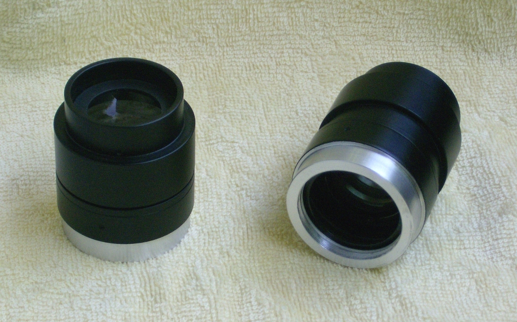

O sa pun o poza cu Star Trak-ul ca sa vezi despre ce este vorba. Nu il desfac asa ca nu pot sti formula optica. La Konig din cate stiu relieful ocular este generos dar nu si acest model care are lentila de ochi mica. Imaginea in zona centrala a campului este insa incredibil de clara si bine definita.
Mai jos ai ocularul de binoclu pentru care am pereche. A echipat un bnoclu Hapo si partea interesanta la ocularele Hapo este ca sunt montate in binocluri (cel putin in 8x30 Spezial) in barilete de 0.965". Adica desfaci binoclul, scoti ocularele, le pui in adaptore 0.965" - 1.25" si ai o pereche de Koniguri. Raportat la calitatea producatorului sunt niste instrumente optice nejustificat de ieftine si fara mare cautare ceea ce iarasi le recomanda ca "donatoare" de oculare.
Sunt din ce in ce mai convins ca ocularele astro si ocularele terestre nu se impaca foarte bine unele cu altele si trebuie sa faci compromisuri.

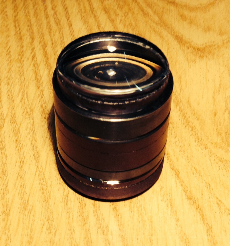

Cu ani in urma am reusit sa salvez de la o casare de echipament militar 5 oculare din care 4 erau identice si unul facea oarecum nota separata.
Din cele patru am modificat doua pentru uz telescopic si doua le-am pastrat in montura lor originala in vederea construirii unui binoscop (proiect care nu s-a finalizat nici in ziua de azi).
Formula lor optica este Konig II, focala de 28mm si folosesc sticle ce imprima imaginii acea tenta galbena des intalnita la optica ruseasca.
Cel de-al cincilea ocular maltratat de mine si nascut parese cu un defect pe una din suprafetele unei lentile difera doar la acoperiri si la sticlele folosite pastrand insa aceeasi formula optica. Imaginea furnizata nu denatureaza insa tonul de culoare. Focala lui difera putin de a celorlalte fiind de 30mm. Am aflat mai tarziu de ce ocularul in cauza facea nota separata: era modelul prototip.
La prima masuratoare dupa repararea ocularului mi s-a parut ca planul focal are curbura inversa fata de ocularele clasice, asa cum zice Catalin. Cu toate astea neclaritatea marginala a imaginii spunea altceva. A doua masuratoare in loc sa ma lamureasca m-a bagat mai mult in incertitudine. Va trebui sa gasesc o metoda micrometrica de precizie mai buna pentru a ma lamuri. Subiectul ramane deschis.
Mai jos optica lui:

Adaptarea am facut-o pe un barel hibrid: 2" la exterior si T2 la interior.
 Marime fisier:  392.28 kb
 Vizualizat:  de 14210 ori
