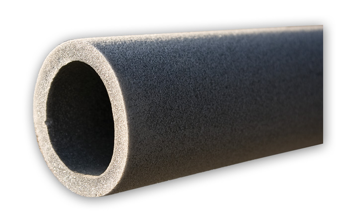

Eu am folosit (la cautator de 50mm) o bucata de aprox 15 cm de tub de izolatie flexibil care se foloseste ca protectie pentru instalatia sanitara (vezi foto). A intrat putin mai fortat dar a fost ok pentru mai bine de o ora. Pentru cautatorul de 80mm care urmeaza sa-l termin va trebui sa-i fac o banda cu rezistori, la fel si pentru secundara, chiar si pentru oculare va fi necesar pe viitor.

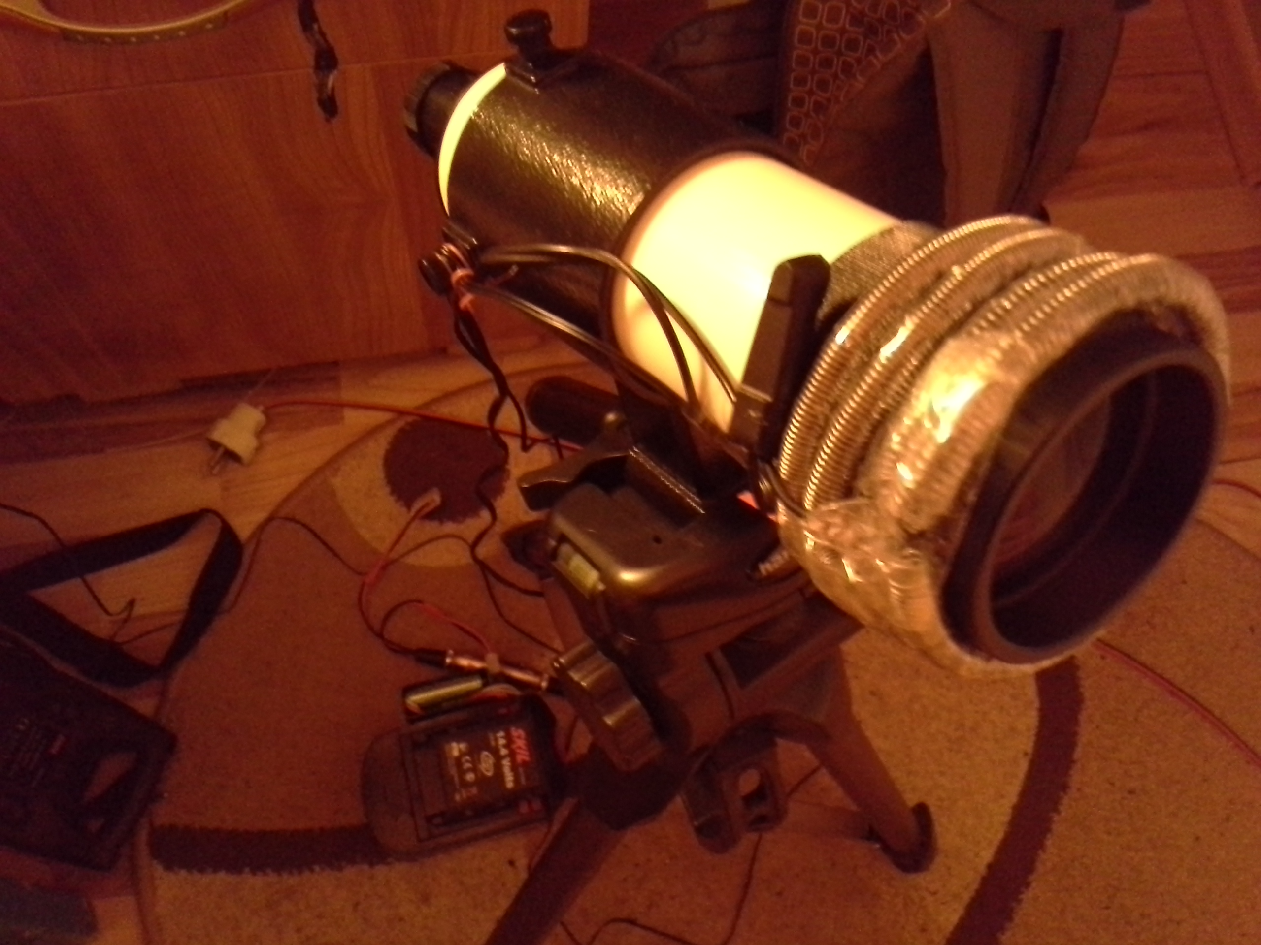

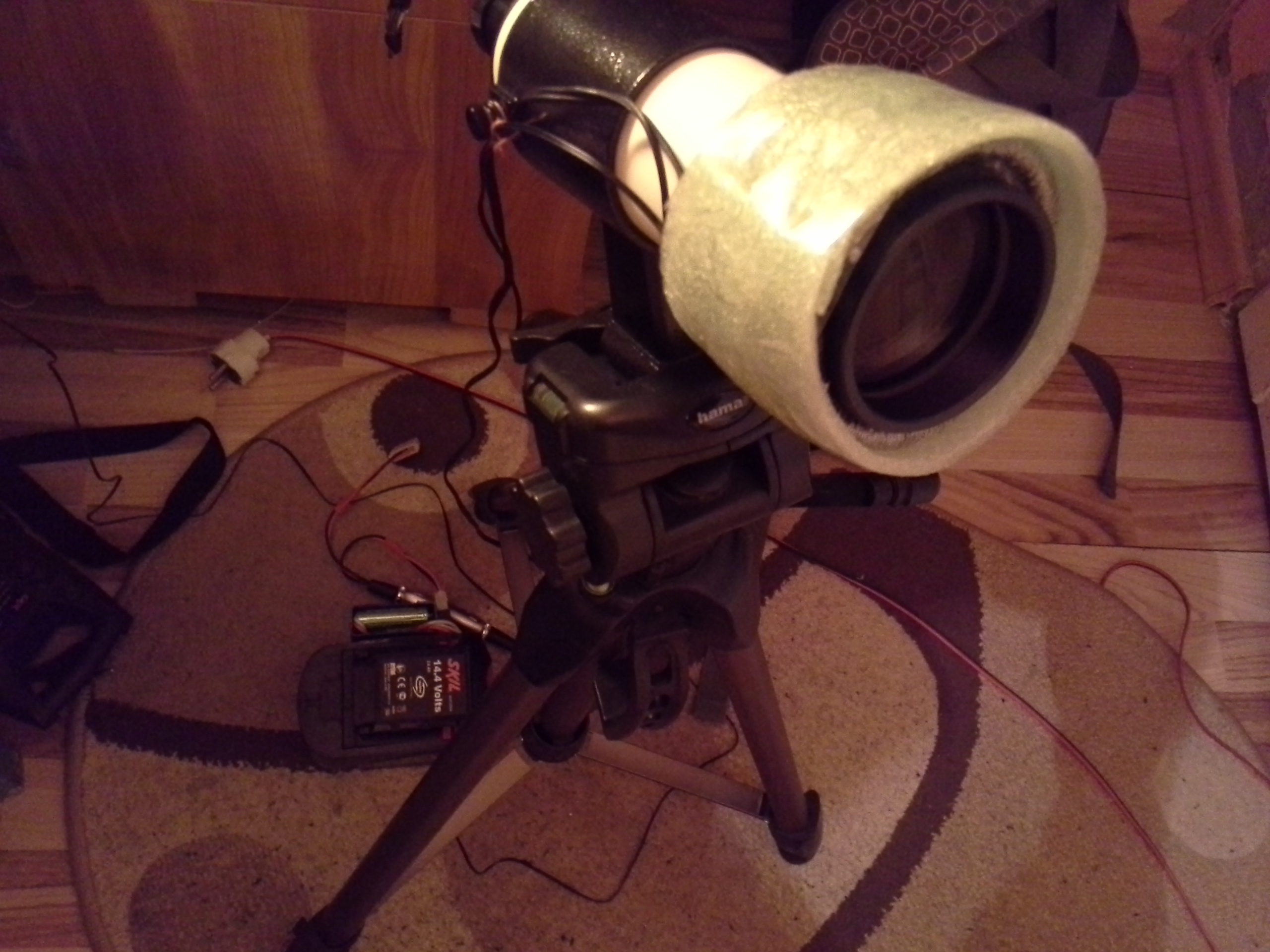

O solutie mai mobila ar fi cum am facut eu pentru obiectivul dslr-ului : doua rezistente de resou de 1500w puse in serie si alimentate de un acumulator de bormasina de 14,4 v 2,6 ah , infasurate in jurul obiectivului (rezistente, fiecare in parte , infasurate cu un strat de banda scoci pentru ca nu am gasit tub termocontractil). Dupa infasurare rezistentele se acopera cu un manson de izolatie de parchet (fonica din cate stiu , termo dupa unii dorei instalatori de parchet)
Inainte de rezistente am facut din acumulatorul de 14,4 v sursa de alimentare pentru dslr , am desfacut acumulatorul si am pus priza la 7,2v , rezultand doua celule de 7,2v 2,6 ah; revenind la treaba cu rezistentele , printr-un test in casa am vazut ca 7,2 v creeaza o diferenta de temp de vreo 7 grade celsius
Testul afara la -8 grade l-am facut cu obiectivul dslr pus intr-o cutie facuta din polestiren extrudat (in care intra cu tot cu dslr , practic o cutie patrata din care iese parasolarul obiectivului ) , in cazul asta rezistentele alimentate la 14,4v generau 21 de grade , masurate cu un senzor de temperatura de la un termometru auto cu senzor extern , o diferenta prea mare , cred ca 7,2 v sunt suficienti , infine cred ca si cutia din polistiren e o complicatie , am zis ca in putinul timp cat o sa-l folosesc sa fie protejat dslr-ul de frig si umezeala

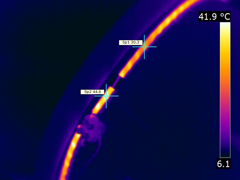

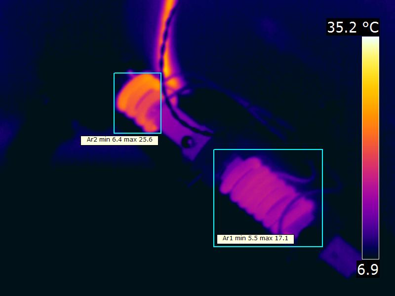

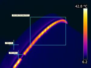

Dew-heater-ele (asa cum se numesc ele in "limbaj" astronomic) sau incalzitoarele de roua mai pe romaneste, sunt un lucru foarte util, fie ca este vara/toamna/primavara si avem umiditatea din aer - mare si temperatura ambianta scade sub punctul de condensare (punctul de roua), fie ca avem iarna aceeasi problema, dar cu bruma.
Totusi nu trebuie exagerat cu cantitatea de caldura necesara dezaburiri / dezghetarii, pentru ca de cele mai multe ori, diferenta intre temperatura punctului de roua si cea ambianta este destul de mica, de 1...2 grade. Introducand o sursa de caldura care sa aduca un aport de 7 grade asa cum ai facut tu, poate fi contraproductiv. Diferentele asa de mari de temparatura duc la dilatari in optica telescopului care se traduc prin efecte nefaste asupra imaginii rezultate (mai putin la vizual, mai mult la astrofoto).
Am avut chiar pe sectia asta a forumului un topic legat de cum am rezolvat eu problema asta (cu succes pot spune), aici - http://www.astronomy.ro/forum/viewtopic.ph...mp;start=0 . Ce am facut acolo pentru laser, am facut apoi si pentru placa corectoare a telescopului meu, iar ulterior si pentru luneta cautatoare.
Pozele in infrarosu de mai jos exemplifica ceea ce v-am spus. Calculele de dimensionare sunt simple, dar daca nu va mai aduceti aminte de fizica dintr-a 10-a sau a 11-a, puteti experimenta pana iese ceva bun.
ATENTIE - in poze, rezistentele au o temperatura destul de mare, dar caldura transferata opticii este foarte mica, asa cum se vede. Aerul cald ce rezulta este cel care schimba temperatura locala din jurul opticii, facand sa se iasa din zona punctului de roua.

ideea cu rezistentele acum imi dau seama ca era a ta , citisem mai demult topicul cu incalzirea laserului . Am realizat ca 14volti sunt prea multi pentru 80 de ohmi la un obiectiv de dslr , 7,2 volti sunt suficienti , ma gandesc ca la 18 mm focala cum il folosesc eu nu influienteaza vizibil pozele , si asa slabe cum le scoate obiectivul venit la pachet cu aparatul. Nici la cautator nu va afecta imaginea . La oglinzile telescopului nu am pus incalzire inca , desi secundara ar avea nevoie, acolo treaba e mai delicata , nu mai merge cu rezistenta de resou. Pana la pusul rezistentei pe secundara ma gandeam sa pun un parasolar sa mai protejeze cat de cat secundara , era o formula de calcul a lungimii tubului la intrarea in telescop dar nu am retinut-o

Da , si eu zic ca e bn sa acoperi rezistentele (dupa montare pe cautator )cu un manson izolator termic . Eu am pus un manson din folie de parchet PEE parca se numeste ,5 mm grosime. Urmeaza sa fac o proba si la cautator , dar sigur va fi eficient .

Nu am apucat sa fac proba , urmeaza , daca merge bine trebuie sa fac un fel de husa pentru rezistente asigurata cu banda arici , poate scap de senzatia de improvizatie
