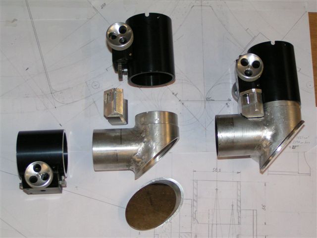

Ideea asta o am si eu pentru viitor de cand am acromatul de 150mm f8. La f8 sunt linistit ca, in cazul scurtarii tuburilor nu voi avea probleme de vignetare. Eu intentionez sa-l folosesc cu iesiri pe 2 inchi. Problema ar fi ca, diagonalele dinspre oculare trebuiesc facute cu secundare pt newton montate in celule de tip T de instalatii care sa permita o distanta interpupilara cat mai stransa. Maximul de oculare ca si camp real ar fi Panoptic de 27mm cu o diafragma de camp de 30,5mm parca. Si nu in ultimul rand, intre diagonale vor fi necesare focusere cu profil scurt. Pentru eliminarea acestor focusere ar merge si varianta cu 3 diagonale pe canal. Cu doua diagonale stiu ca imaginea ramane orientata corect, sus-jos, stanga-dreapta. Oare a 3-a diagonala cum afecteaza imaginea?
Pentru mine ideea de bino-scope nu e o joaca ci una chiar serioasa. Pe viitor, in caz ca o sa ma dea banii afara din casa, mi-as dorii o pereche si pentru Dobsonul de 450mm.
Astronomia cu ambii ochi simultan este o experienta de alt nivel
