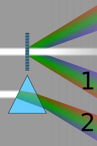

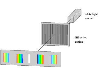

@radur: Nu-mi dau seama daca doar glumesti, dar imaginea seamana foarte mult cu cea data de o retea de difractie cu ochiuri patrate, de acolo si culorile. Vezi mai jos fenomenul.
https://en.wikipedia.org/wiki/Diffraction_grating
 Marime fisier:  6.86 kb
 Vizualizat:  de 3523 ori
 Marime fisier:  40.92 kb
 Marime fisier:  10.03 kb
