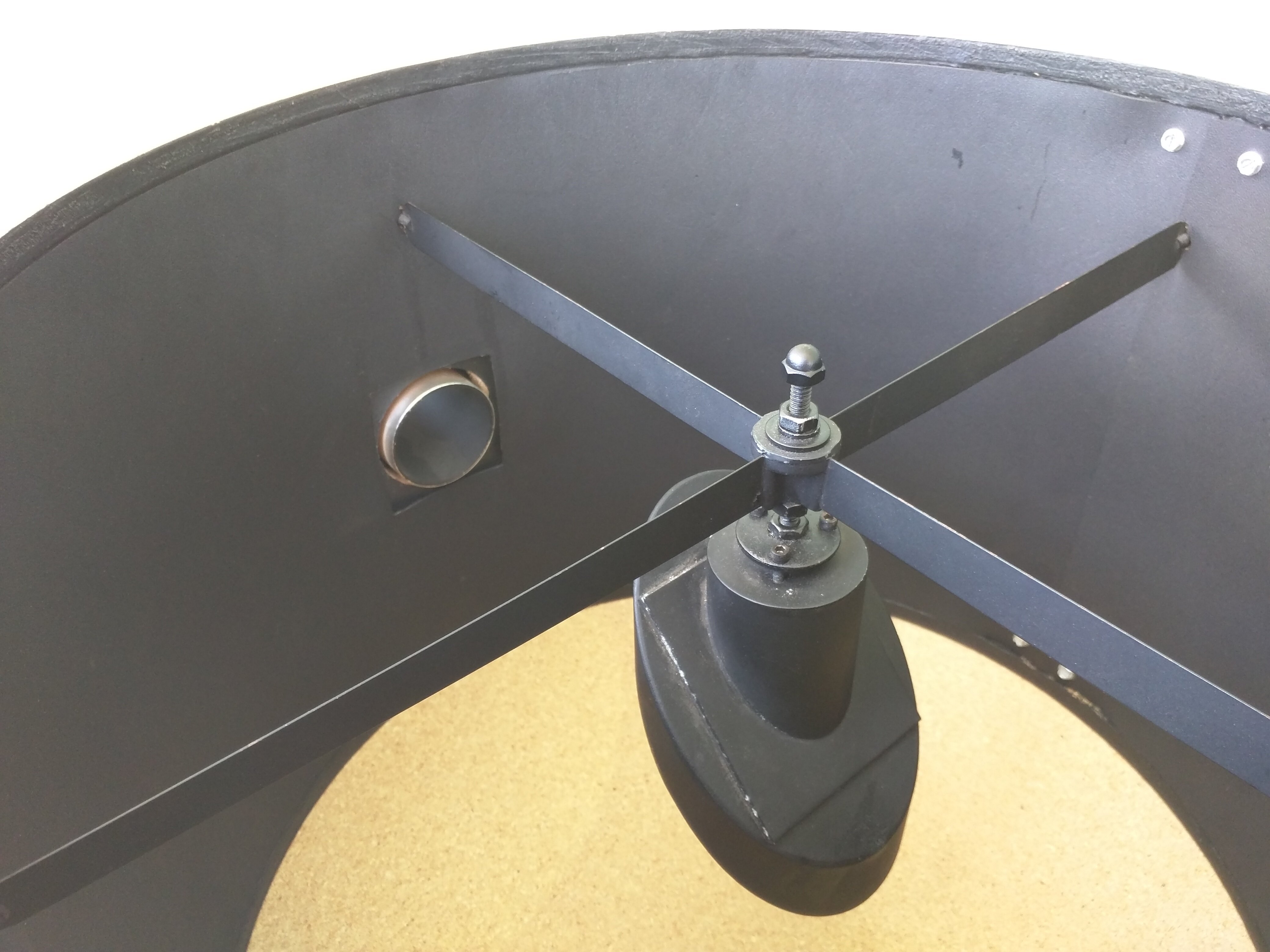

Gaura s-a decupat cum s-a putut findca cartonul era gros, gaura originala avea si ea deformari mai mari, adica nu era perfect rotunda, taiata la masina. Laughing Laughing Laughing

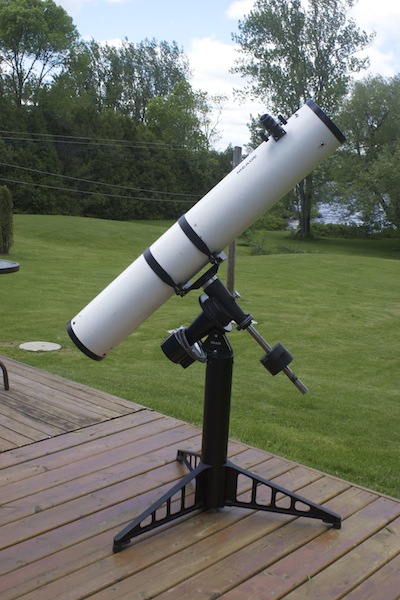

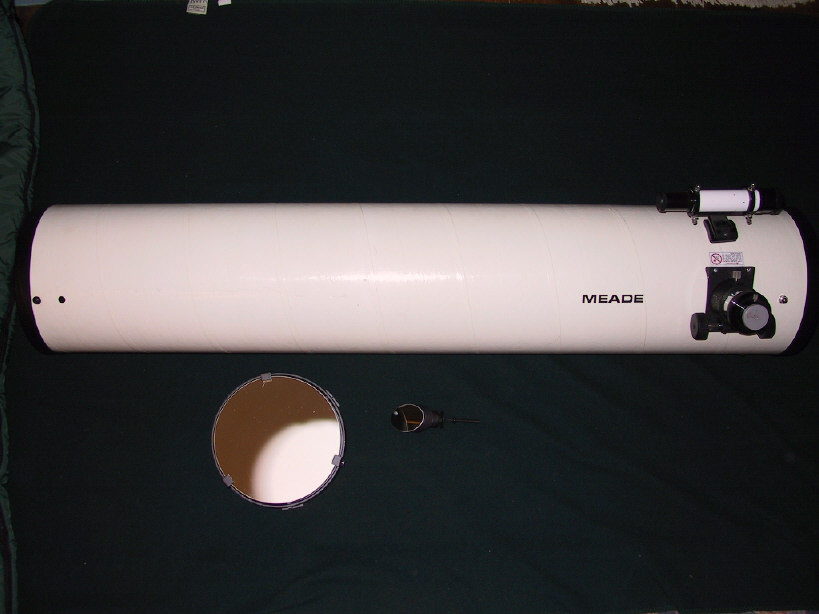

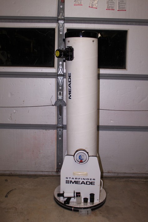

Am gasit niste poze cu telescopul Meade Starfinder din anii 90, din care provine optica newtonianului meu de 200, parametrii is 200/1220mm f-6.1 oglinda mea fiind realuminizata cam prin 2014, erau telescoape foarte bune optica de calitate, constructie slaba, tub din carton, focuser din plastic, cautator slabut, dar constructia bariletilor foarte buna, is 2 variante EQ si Dobson dar constructia tubului identica.
La mine oglinda primara este originala si sistemul de prindere al secundarei nu cred ca secundara e originala, la modelul original secundara avea axa mai mare.
Iata niste poze cu aceste instrumente originale, readus la viata.

No pana la urma masca cu noul carton vopsit negru mat pentru reducerea luminilor parazite a functionat de minune, se vede foarte bine, imaginea are un contrast mai bun decat vechiul sistem de adaptare.
Diferente in imagine/luminozitate/rez. nu exista, aseara am scapat din gresala cand mutam instrumentul, ocularul plossl de 6mm de pavaj, lentilele nu au nimic dar inelul spatiator s-a descentrat probabil si lentilele findca au putin spatiu intre ele si peretele lateral.
Imaginea s-a inrautatit putin, aproape de marginea campului vizual.
Azi il demontez si recentrez la loc, findca am demontat, curatat/centrat multe oculare.
