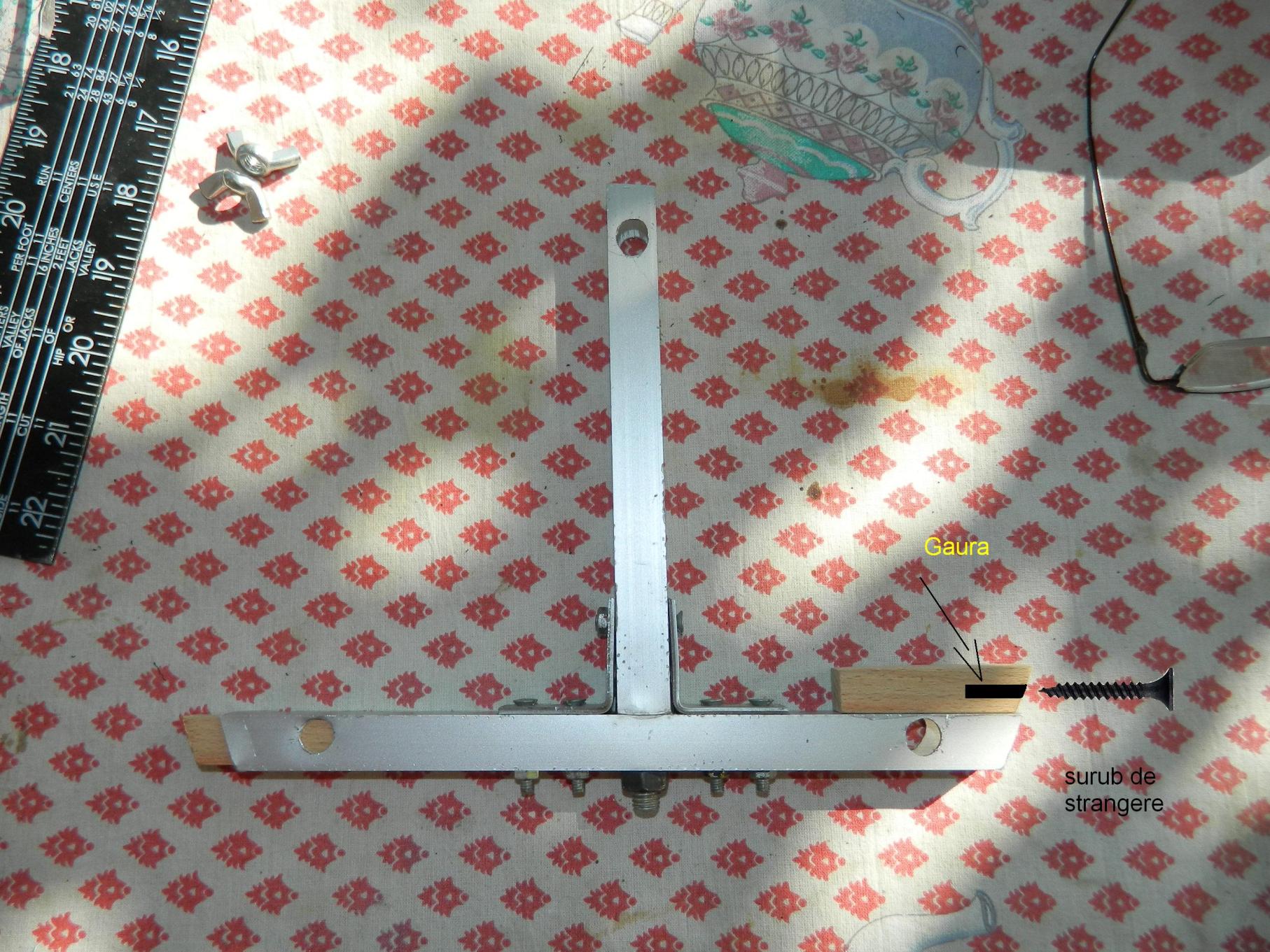

Sistemul de prindere a bariletului oglinzi principale foloseste 3 cioturi din lemn de fag (dur) pentru prinderea bariletului de tub. Am ales fagul pentru ca e rezistent in timp si tare, nu crapa asa usor ca bradul.
Dupa ce am pozitionat corect oglinda in tub relativ cu secundara si am gasit locatia perfecta pentru oculare, am marcat cu carioca permanenta de jur imprejurul suportului unde intra in contact cu tubul, apoi am gasit centrul sau unde va fi data gaura pentru surub, am folosit burghiul pentru a face gaurile nu inainte sa marchez locul exact. Smile
Jos aveti o poza modificata cu explicatii.

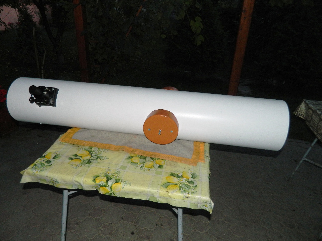

Am gasit ieri la Dedeman 2 capace pentru miscare pe altitudine mai capata denumirea de side bearings. Aceste 2 discuri vor realiza miscarea pe altitudine a tubului au 18cm diametru le-am facut mulajul tublui pentru o fixare ferma, in interior am bagat o bucata de lemn pentru siguranta in caz la momentul securizari de tub.
Sistemul e fix odata balasnsat asa ramane, voi insera apoi 2 arcuri de o parte si de alta pentru miscare mai precisa.
Am renuntat la sistemul cradle pentru ca distruge vopseaua tubului, il zagrie de numa la fel si sistemul cu inele.
Trebuia discurile de altitudine mai mari, se putea face si din placaj dar nu am avut resursele pentru a face asa ceva. Iar capacele de canalizare mai mari erau prea scumpe.
Fac si eu cum pot cu resursele pe care le am la dispozitie.
Montura va fi construita din brad, palul e prea greu, iar stejarul la fel, placa folosita va avea o grosime de 18mm.
Va ramane o distanta de 15mm dintre tub si montura ca sa nu se zagrie tubul de marginea monturi, discurile de alt. se potrivesc perfect.

Discurile de altitudine au fost montate de tubul optic nu inainte de a balansa tubul cu toate accesorile telescopului, dupa stabilirea punctului unde tubul este foarte bine balansat sa marca zona si am trecut la centrarea discurilor.
La final discurile au fost montate in partea potrivita unde a fost marcat centrul unde tubul este balansat si am trecut la constructia monturii dobson.

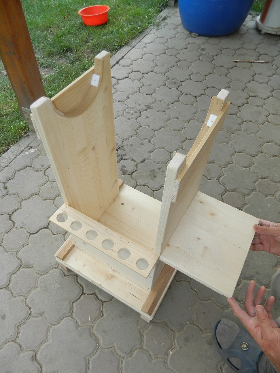

Constructia Monturiii Dobson
Montura Dobson fara indoiala este cea mai populara in randul astronomilor amatori, potrivita pentru montarea reflectoarelor mai mari.
- Pentru inceput am procurat materialele necesare, lemn ( brad, molid) suruburi, saibe etc, am inceput prin taierea celor 2 placi de la baza, am ales sa fie patrate la 40cm diametru.
- A urmat centrarea placilor lor si lipirea celor 3 placi de teflon si a discului laminat pentru miscare fina, iar apoi am testat sistemul.
- Am continuat prin realizarea a 3 placi, prima va fi placa de prindere a celor 2 elemente laterale pe care se va glisa tubul, am prins cele doua placi cu dibluri din lemn suruburi si aracet, apoi am prins o placa frontala pentru rezistenta.
- Dupa ce s-au uscat a urmat decuparea elementelor unde se va glisa discurile de altitudine, apoi am montat 2 placute de tefon in total 4, ultima faza a fost instalarea a 2 placute de securizare a tubului pentru a nu cadea de pe montura.
- Am realizat un suport pentru oculare si o masuta reglabila pentru desen astronomic, harti etc
- Azi am baituit montura iar maine va fii lacuita, la urma se va instala ventilatorul si voi cauta 2 arcuri pentru miscare mai fina prinse de discurile de altitudine si de montura precum la telescoapele de la Orion skyQuest.
