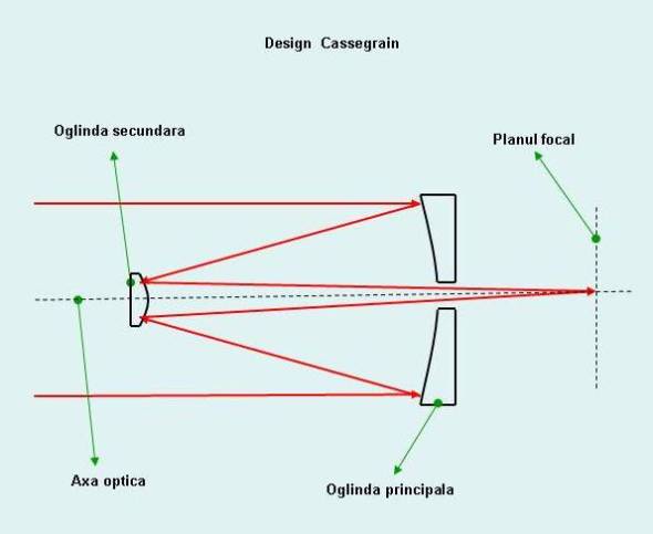

Telescopul Cassegrain
Este probabil cel mai compact design de telescop.
Schema optica a acestuia consta dintr-o oglinda principala parabolica si o oglinda secundara hiperbolica montata intrafocal care intoarce conul de lumina al primarei printr-o deschidere a acesteia pana in planul focal unde se poate face vizualizarea sau fotografierea imaginii.
Sistemul optic al Cassegrainului il puteti vedea in desenul de mai jos.
Oglinda secundara convexa multiplica focala principalei cu un factor M denumit si magnificatia secundarei.
M = Focala sistem / Focala primara
La fel ca si telescopul Newton (unde am uitat sa scriu) si Cassegrainul este un design deschis si deci expus turbulentei instrumentale.
Un factor caracteristic ar fi relativa mare curbura a planului focal mai ales atunci cand diametrul secundarei este mic, deci curbura planului focal este in stransa legatura cu raza de curbura a secundarei si bineinteles cu factorul de magnificatie al acesteia.
Din sistemul Cassegrain au derivat mai multe tipuri de telescoape care pastraza insa aceeasi schema optica.
Primul ar fi Ritchey-Chretien cel mai dificil telescop de construit din cauza oglinzilor sale hiperbolice. El ofera in schimb cea mai calitativa imagine si mai este si aplanatic pe deasupra. Singurele aberatii prezente in cazul lui ar fi astigmatismul si curbura planului focal.
Alt tip ar fi Dall-Kirkham care se construieste mai usor avand oglinda principala eliptica si cea secundara sferica. Configuratia are insa coma foarte pronuntata si din aceasta cauza campul util e mic.
Inca un sistem dezvoltat pe aceeasi structura este Pressman-Carmichel, oglinda principala sferica iar cea secundara elipsa oblata (turtita) pentru a reduce aberatia de sfericitate a primarei. Este caracterizat de o aberatie comatica foarte pronuntata.
Trebuie sa spunem ca telescopul Cassegrain se afla ca performanta calitativa undeva intre Ritchey-Cretien si Dall-kirkham.
Cand alegem sau vrem sa proiectam un Cassegrain o putem face in functie de necesitati:
-tub scurt
-secundara mica
-planul focal plat
-etc
Sigur ca este imposibil ca aceste cerinte sa fie satisfecute simultan.
Un tub scurt presupune o secundara cu magnificatie mare, o secundara mica presupune un plan focal foarte curbat deci un instrument bun vizual dar nepotrivit pentru foto.
Pentru un camp focal plan raza de curbura a primarei ar trebui sa fie egala cu raza de curbura a secundarei, etc.
Ca regula de baza trebuie sa stim ca pentru o focala data, curbura planului focal creste odata cu scaderea suprafetei secundarei si cu scaderea distantei dintre oglinzi. Curbura planului focal poate fi compensata cu un field flattener.

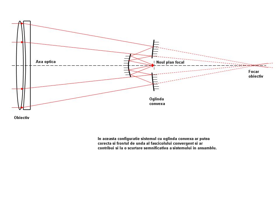

MesajTrimis: 19 Dec 2007 20:48 Download mesaj
Da, intr-adevar exista o referire la un sistem aplanetic "Picht J." (l-am revazut azi), in cartea Teoria si constructia aparatelor optice I.
Dintr-o schita foarte mult simplificata si pasajul,
c. Oglinda convexa Picht. In anul 1951, Johanes Picht a introdus o oglinda parabolica convexa in locul obiectivului, reusind sa realizeze si scurtarea lunetei.
inteleg urmatoarele lucruri:
- oglinda convexa formeaza o imagine virtuala a obiectelor indepartate, in focarul ei;
- focala rezultanta a sistemului poate fi mai mare decit cea a oglinzii concave;
exemplu: daca -f1=f2 si distanta dintre oglinzi d=f/2, rezulta ca obiectul pt. og.2 este o=3/2*f2, iar dist. la care se formeaza imaginea i=Fech=3*f2. (ex. doar aleator, nu stiu specificatii exacte)
- sistemul e exclusiv pt. fascicule inclinate, zona centrala a imaginii fiind "moarta";
- pupila de intrare e mai mica decit oglinda concava, care formeaza de fapt imaginea reala.

MesajTrimis: 19 Dec 2007 23:26 Download mesaj
Mie nu-mi "apare" prea bine... dar o afisez.
Unele dintre concluziile de mai sus, au venit si pe baza a ceea ce stiam din testele echivalente cu lentile.
Mesaje: 6160
MesajTrimis: 20 Dec 2007 11:33 Download mesaj
Dupa parerea mea un sistem ca cel prezentat in imaginea de mai sus ar putea fi functional numai intr-un fascicul convergent de lumina asemenea functionarii oglinzii secundare a unui Cassegrain.
Si dupa desen se pare ca fascicolul incident este convergent si mai mult, isi pastreza convergenta si dupa prima reflexie.
Altfel, orice fascicol de raze paralele care ar ajunge pe o suprafata convexa ar fi transformat intr-unul divergent si sistemul nu ar mai avea sens.
Mai cred ca sistemul prezentat nu reprezinta designul complet al unui telescop ci numai partea care realizeaza corectia comei si scurtarea instrumentului prin plierea razelor.
Mergand pe aceasta idee gasesc un sens citatului in felul urmator:
In anul 1951, Johanes Picht a introdus o oglinda parabolica convexa adaugata obiectivului, reusind sa realizeze si scurtarea lunetei.
Cel mai probabil dupa parerea mea, sistemul prezentat se afla montat in fascicolul convergent dat de un dublet acromat, iar citatul dat si-a schimbat intelesul in urma unei erori de traducere din sursa originala.

MesajTrimis: 20 Dec 2007 15:13 Download mesaj
Pentru a nu lasa asa figura din cartea unui vestit autor, am mai pierdut ceva timp pentru a exemplifica cum s-ar putea forma imaginea.
Iata si parametri sistemului, fara conicitati sau vreun studiu al aberatiilor:
R2=R1/2; dist. intre oglinzi d=F2. Rezulta: i=Fech=F2
Daca tot acest ansamblu ar fi fost plasat in fasciculul convergent al unui obiectiv, era cu totul altceva, eu m-am raportat la ceea ce se dadea.
Mai mentionez ca intreg subcapitolul in care sint prezentate multe variante de telescoape (inca de la cel Newtonian) se numeste "Lunete pentru telescoape" Laughing , o fi avut ceva autorul cu lunetele astea, cred ca se referea la design-ul optic.
Cam asta aveam de spus referitor la sistemul Picht, asa cum e prezentat in carte.

MesajTrimis: 20 Dec 2007 20:25 Download mesaj
Imi pare rau ca nu cunosc cartea si nici nu stiu din ce context a fost extrasa descrierea acestui sistem optic.
Prin expresia "Lunete pentru telescoape" nu pot intui decat eventuale sisteme de "extragere" a imaginii pentru diferite tipuri de telescoape in scopul de o face accesibila in exterior.
Singurul mod in care mi-am putut imagina functionarea sistemului Picht este cel prezentat in desenul de mai jos.
In modul individual acest sistem nu ar putea lucra daca directia razelor ce provin de la un obiect mai mult sau mai putin indepartat ar coincide cu axa focarelor celor doua oglinzi. Orice convexitate intalnita de razele incidente nu ar face decat sa le "arunce" afara din sistem si nu in oglinda care formeaza planul focal final.
Daca directia razelor provenite de la obiect ar fi inclinata fata de axa focarelor, lucrul acesta ar face ca numai o mica portiune din toata suprafata oglinzii convexe sa "lucreze" pe acea directie sau cu alte cuvinte spus, fiecare "felie" de oglinda convexa va viza alta directie.
Nu stiu daca formularea e destul de inteligibila dar cam asa vad eu situatia...

MesajTrimis: 20 Dec 2007 21:51 Download mesaj
In privinta "lunetelor pt. telescoape", din ce scrie la inceput reiese ca se refera la orice element/grup reflectant, menit sa faca accesibila imaginea data de "obiective tip reflector".
Ce o mai fi intentionat autorul, dar nu reiese din ce a srcris, nu stiu si nu are rost sa fac presupuneri.
Pentru neinitiati, ultimele doua concluzii pe care le-am precizat in primul meu post din topic, sint dezavantaje monumentale, facind sistemul practic inutilizabil, asa cum e prezentat.
Varianta plasarii ansamblului in fasciculul convergent al unui obiectiv de luneta, e cu totul altceva, are sens si e aplicabila.
Pentru ca cineva a mai amintit si pe alt topic de schema asta cu "obiectiv oglinda convexa", eu pur si simplu din curiozitate si pentru amuzament am schitat (in creion) si formarea imaginii. Prin adaptarea si afisarea desenului pe forum, sper ca nu am tulburat prezentarea formelor consacrate de telescoape.

Sistemul de mai sus are la baza modelul propus de Paul ("roman" de-al nostru Laughing ) in 1935, care foloseste:
- oglinda principala parabolica;
- doua oglinzi sferice convexa/concava, cu raze de curbura egale. Distanta dintre ele e egala cu raza lor de curbura, iar planele focale ale primarei si secundarei (convexa), coincid.
In felul asta, se compenseaza aberatia de sfericitate, mai mult ansamblul devine anastigmatic, dar curbura cimpului persista.
O schema la link-ul:
http://bhs.broo.k12.wv.us/homepage/alumni/dstevick/sptbrief.htm
