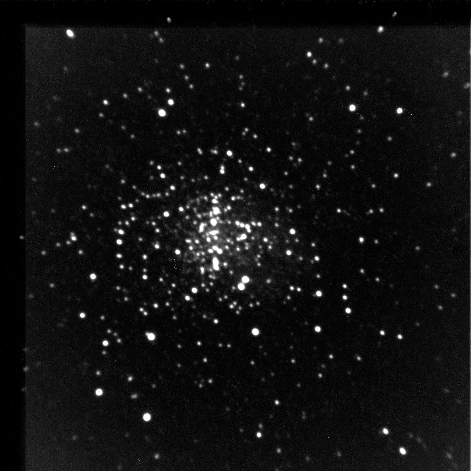

MesajTrimis: 02 Iun 2020 00:09 Download mesaj
Titlul subiectului: M4
Revin după o pauză mai lungă...
ASI533MC Pro
 Marime fisier:  111.37 kb
 Vizualizat:  de 6890 ori
jimao22
Data inscrierii: 12 Apr 2010
Mesaje: 2919
Motto: [descopera lumina]
MesajTrimis: 02 Iun 2020 23:31 Download mesaj
Titlul subiectului: Re: M4
Dan Stanciu a scris:
Salut,
Bine ai revenit. Vad ca ai pozat cu un ASI 533MC, este una din camerele pe care le am si eu. Camera este extrem de capabila si ar fi trebuit sa apara un pic de culoare in poza ta. Dar nu se vede deloc culoare.
Cate expuneri ai facut, la ce timp de expunere, cu ce soft si ce telescop?
Focusul este pe langa rau de tot - stelele sunt ca niste gogosi micute. D-asta e bine sa sti cum se foloseste corect softul de achizitie, acolo ai niste parametrii dupa care sa te iei ca sa focusezi direct, de ex. FWHM.

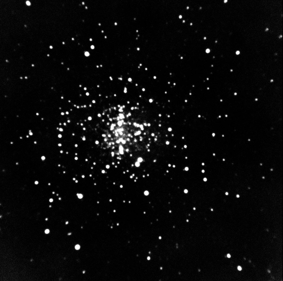

Dan Stanciu
Data inscrierii: 06 Mai 2010
Mesaje: 219
Motto: nihil sine...telescop...
MesajTrimis: 04 Iun 2020 20:40 Download mesaj
Bună seara! Mi-a fost imposubil să focalizez din cauza seeing-ului de obicei foarte scăzut. cred că au fost și turbulențe serioase la altitudine..
Trimit o poză obținută doar din stivuire, combinată color. Prelucrarea am făcut-o cu softul AIP4Win, intregrările cu ASIimg din softul camerei ASIStudio:
-25 cadrex30sec +10 cadrex60sec
-Telescop Maksutov 180/2700
-Reducător Omegon 0.5x montat f. aproape de senzorul IMX533
După stivuire am aplicat deconvoluție R-L, 32 iterații cu parametru agresiv de relaxare care aproape a eliminat și din aspectul natural difuz al roiului... Am căutat să obțin structura roiului fiind agasat de imposibilitatea de a focaliza corect.
Poza precedentă este rezultatul nenatural al acestei prelucrări...

jimao22
Mesaje: 2919
MesajTrimis: 06 Iun 2020 09:59 Download mesaj
Deconvolutia nu o aplici la imagini cu multe stele si fara alte detalii. Este folosita cu succes daca ai (de exemplu la nebuloase) zone in care vrei sa scoti in evidenta detalii care nu se vad datorita contrastului redus sau a rezolutiei slabe datorata sistemului optic per ansamblu, etc. Nu se aplica la roiuri globulare, ca in cazul de fata. Nu o sa scoata mai nimic in evidenta. Concentreaza-te pe focus data viitoare folosind parametrii de care ti-am spus, regasiti in programele de achizitie. Ochiul te pacaleste. Foloseste macar o masca Bahtinov.

MesajTrimis: 07 Iun 2020 00:27 Download mesaj
Asistudio, la secțiunea ASIImg n-are FWHM. Are la secțiuna LiveStacking un filtru FWHM, dar abia am început să lucrez cu tot softul...

MesajTrimis: 11 Iun 2020 21:29 Download mesaj
Atunci foloseste cu incredere o masca Bahtinov. Focusul este esential in astrofotografie.
