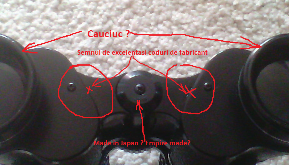

Sa nu negrabim sa acuzam omul, totusi un binoclu vechi este mai greu identificabil doar din poze , si alea destul de neclare.
Inscriptia "Made in japan", sau "Empire made" ar trebui sa fie pe plasticul inferior de peste axul central, dar nu este obligatoriu sa existe. Deci o poza mai clara a fundului binoclului este concludenta asupra provenientei binoclului. Deci pe bratele inferioare ale binoclului exista in locurile marcate de mine in poza, cate un semn de excelenta cu un numar. Numerele identifica unul prodcuatorul sasiului si celelat producatorul final (cel ce aasamblat si reglat echipamentul). Numerele identifica clar locatiile de fabricatie (deci o poza de detaliu ar lamuri acest lucru).
Daca ele exista , este un japonez. Acum daca este cu Zeiss sau nu asta depinde si de vechimea binoclului respectiv anul de fabricatie (niciodata japonezii nu au inscriptionat ceva vis a vis de Zeiss fie si macar semnul). La o prima vedere (in acest caz) daca cureaua de prindere este din piele sunt sanse bune ca sa gasim un BK7 Zeiss ,dar daca cureaua este din vinil sansele sunt aproape zero (se considera ca este cureaua originala!!!). Si binenteles mai sunt si alte modalitati dar pentru ele trebuie si "pipait" pe viu nitel echipamentul.
Un indiciu bun ar fi si existenta aparatorilor de obiective din cauciuc (vezi poza) caci asa era "moda" in acea perioada.
Urmatoarele randuri se vor citit cu precautie si interpreta tot cu precautie, pot fi eronate, este doar o parere pe baza unor poze neclare !!!
Dupa cum arata din poze este un wide frumos cu diametre generoase ale ocularelor, eu as miza pe mai mult pe sticla japoneza cu acoperiri japoneze, poate gresesc. Dar chiar daca este asa si gresesc as plasa acest binoclu intr-o zona de productie japoneza de varf unde optica lor a fost cel putin egala cu cea nemteasca. Deasmenea, daca este asa, trebuie luat in consideratie ca prismele trebuie, toate, curatate. Dar rezultatul poate fi realmente spectaculos.
Aici sunt detaliile.
 Marime fisier:  806.97 kb
 Vizualizat:  de 5604 ori
