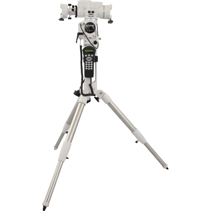

O noua montura Skywatcher, AZ EQ5 GT, merge in mod AZ si EQ, 15kg incarcare (conform cu datasheet-ul)... 7.7kg capul monturii, foloseste trepied standard de EQ5, sau un trepied mai scurt si cu un "pilon" atasat, encodere, PEC, port ST4 si declansator foto.
Practic fratele/sora mai mica a lui AZ EQ6 GT.
Mai multe info gasiti pe net, au aparut si pe la dealeri in RO, preturi in zona ~5500-5700RON in functie de trepiedul ales.

Frumoasa, interesanta, cu encodere, buuun, cu picioarele de la trepied rabatabile in sus ca sa fie mai mica la transport, ... dar pretul ... auuu. Si e peste tot la fel, nu e mai scumpa la noi. Cred ca alea 15 kg incarcare sunt aproximativ vizuale, in nici un caz foto. Adica sa nu bata vantul deloc, sa nu atingi focuserul, sa vorbesti in soapta (evident, aici exagerez). Probabil ca e un inlocuitor la H-EQ5, nu la EQ5 simplu.
Poate ca peste un an de zile o sa scada pretul un pic, sau mai mult, cum s-a intamplat la EQ8. Asa ca ma apuc sa strang bani. Azi zece bani ...

Aparent cele 15kg sunt pentru foto in mod EQ.
in mod AZ suporta 15+15kg

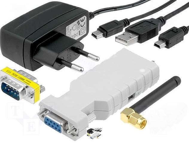

Intrebare de baraj:
Montura asta are un port USB Type B, si un port serial (RS232 cu mufa DB9 parca).
Daca doresc sa controlez montura din tableta/telefon (de exemplu folosind DSO Planner)
varianta 1) as putea introduce un dongle USB -> BT direct in portul USB monturii (ma rog, via un cablu adaptor de la USB B la un USB A) si sa functioneze?
varianta 2) am nevoie de alta "jucarie" intre BT si montura? ceva de genul asta ?
care varianta e OK? Ca pret, varianta 1) pare castigatoare (un cablu convertor si un adaptor USB->BT, max 100RON amandoua)
Multumesc anticipat de informatii.
Mesaje: 3346
MesajTrimis: 09 Dec 2015 18:00 Download mesaj
Varianta 1 nu are cum sa functioneze. Acel port USB este "device" (aka slave), la fel ca si adaptoarele Bluetooth. Ele sunt facute sa se conecteze la un "host" (PC sau hub, aka master). Chiar daca reusesti sa le legi intre ele, nu se vor alimenta, si chiar daca le alimentezi separat, nu vor comunica (semnalizari, drivere etc.).
Vezi din manual pentru ce este acel port USB:
The USB port connects to an internal USB-to-Serial device (Baud rate 115200bps). It can be used to control the mount directly from a host PC. It is also used to update the firmware of the motor controller.
Varianta a doua ar trebui sa functioneze, daca legi acel "dongle USB" la PC.
Majoritatea laptopurilor au deja Bluetooth integrat, deci nu mai ai nevoie de "dongle".

Multam. Bun, deci trebuie ceva jucarie infipta in portul de accesorii de la handcontroler (mufa DB9)
Acel adaptor "Poseidon" din link, vad ca scrie ca merge cu monturi EQ5-6, etc si cu softuri de tip planetariu (Carte de Ciel, SkyEye,...) ... ar trebui sa fie bun.
Am mai gasit un adaptor similar, de la UrsaMinor (sau aici: http://www.teleskop-austria.at/shop/index....&tab=3 ), care dupa mintea mea ar trebui sa faca acelasi lucru, adica sa fie compatibil cu eq5/6/ cum zic ei, si ceva softuri planetariu... doar ca la descriere, baietii aia zic ca e compatibil cu ceva softuri UrsaMinor. Ar fi sanse sa functioneze si cu altceva decat cu softurile lor dedicate?
faza cu BT-ul asta e ca e minunat, doar ca eu as incerca sa-l folosesc pe tableta/telefon, si acolo n-am atatea posibilitati de setari si configurari la conexiunea BT Confused

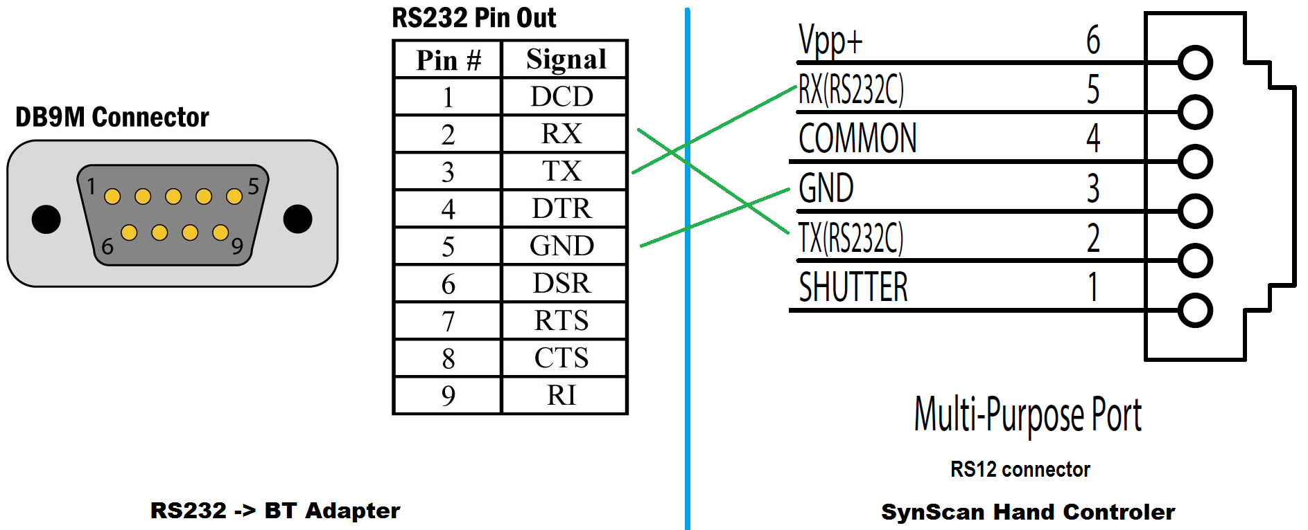

No bun, dupa "lupte seculare" care au durat vreo 2 zile... o sa fie asa:
- adaptor RS232 -> BT ... asta ajunge joi...
- cablu DB9 la RJ12 conectat ca in poza de mai jos.... e facut deja...
Pareri si filmulet abia pe vineri/sambata...oricum filmat in casa, ca afara e "gheata la mal" si ceata groasa... aseara abia vedeam becul de pe stalp Mad
Schema de legare a pinilor ptr a functiona cu hand controlerul SynScan d ela Skywatcher.
 Marime fisier:  208.46 kb
 Vizualizat:  de 2776 ori
Adaptor RS232 la Bluetooth. Merge orice alt adaptor, trebuie doar sa stie si BT Slave.
 Marime fisier:  276.64 kb

desigur exista varianta sa luati doar placuta RS232-BT mai ieftin, cutia si restul de lipituri si legaturi sa le faceti singuri, doar ca eu sunt oleaca certat cu ciocanul de lipit.

@StarChild: ai port serial la PC ? S-ar putea sa ai nevoie ca sa configurezi acel dongle.
In rest ar trebui sa functioneze fara probleme.
