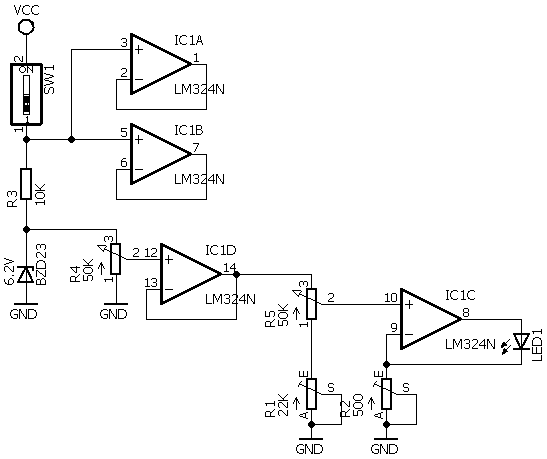

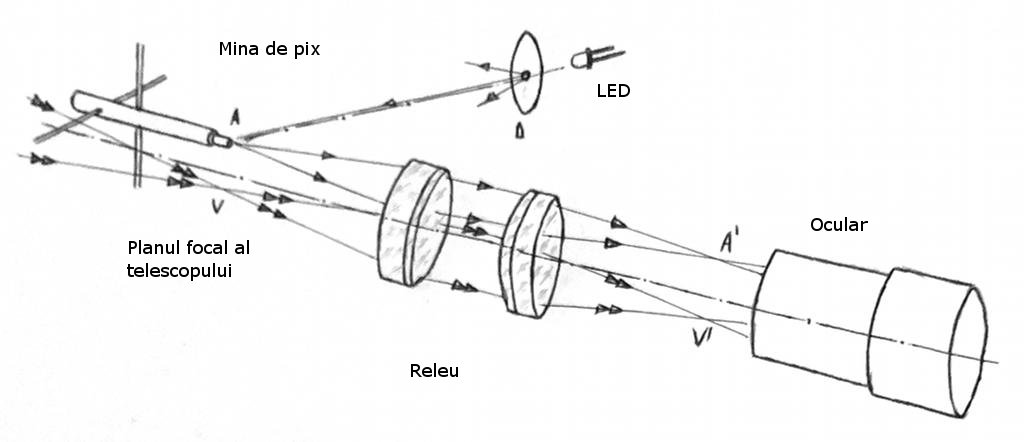

Am scos la stele o prima 'montare' a fotometrului vizual, ca sa vad cum arata steaua artificiala fata de cele reale:
- steaua artificiala se vede 'natural' de mica
- fondul cerului e negru complet in jurul stelei artificiale (din cauza obstructiei data de mina de pix), si se simte diferenta fata de fondul real al cerului (un bleumarin mai mult sau mai putin inchis, da' nu negru).
Per ansamblu am intrat in casa optimist: atat timp cat atat compatiile stea variabila - stea artificiala cat si cele de tip stea de comparatie - stea artificiala se fac in aceleasi conditii, ar trebui sa nu am erori sistematice.
2 poze: un 'desen' optic, si o schema electrica.
 Marime fisier:  37.02 kb
 Vizualizat:  de 2317 ori
 Marime fisier:  3.32 kb
 Vizualizat:  de 2316 ori

Esti cam zgarcit cu detaliile Smile
Am cateva intrebari: ce unghi face axa iluminatorului cu cea optica? ... e ceva critic in valoarea lui? ... de ce folosesti releu optic? ... ce diametru are orificiul de iluminare? ... de ce ai legat asa intrarile neinversoare de la IC1A si IC1B?

Sa inteleg ca reglati intensitatea luminoasa a ledului pentru o valoare convenabila pentru comparatii,si o lasati la acea valoare stabilita din potentiometru,pentru a urmari in timp curba de lumina a variabilei?Ce led a-ti folosit?
