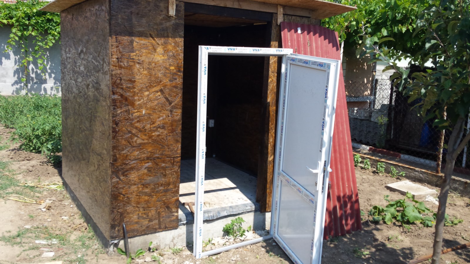

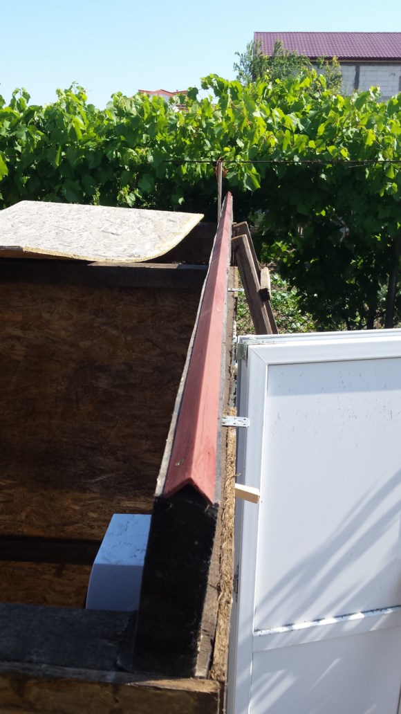

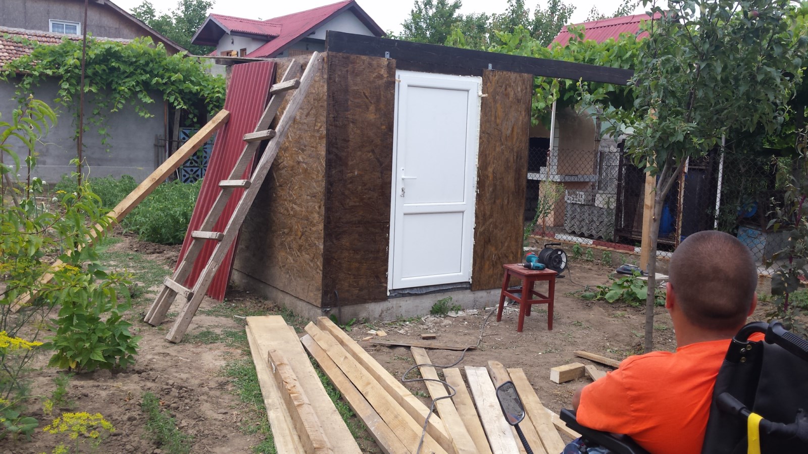

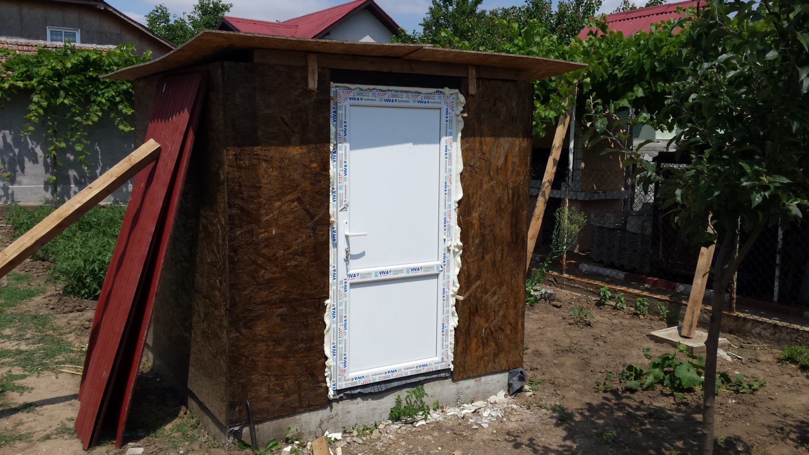

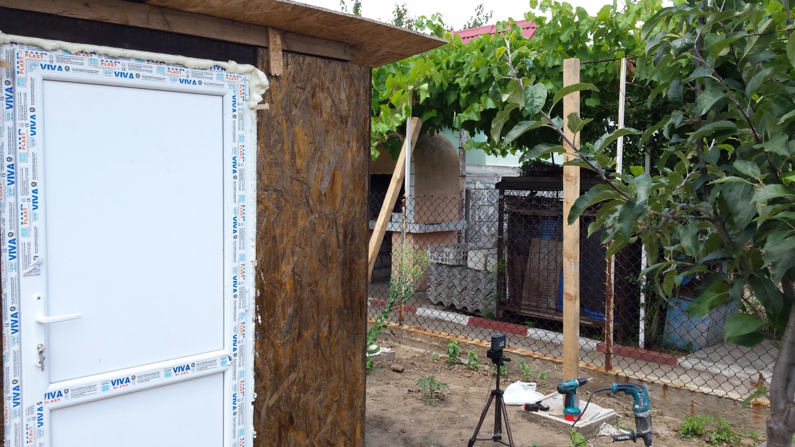

Aseara tarziu, pe la 10:30 am ajuns la Costinesti, plin de chef de munca pentru proiectul nostru, dar obosit mort dupa o zi de munca agonizanta la servici. I-am adus in sfarsit lui George tot ce mai aveam pe la mine - camera CCD, binoclul 7x50 cu adaptorul de trepied facut de mine (care mai trebuie un pic ajustat maine, sper), motorul pas-cu pas facut de Emil Pera, ce poate fi controlat din computer si OAG-ul de la Marian Achim. I le-am prezentat pe toate lui George, dar o parte din ele impreuna cu telescopul, o sa le iau inapoi ca sa le fac piesele de adaptare pe strung si freza si sa le pun cap la cap intr-un sistem functional si integrat.
Mai e treaba multa si imi pare extrem de rau ca nu pot veni mai des ca sa termin treaba inceputa mai repede.
In fine, sa va arat ce am facut azi.
M-am trezit pe la 7:30 si dupa un mic dejun frugal, am facut o inspectie rapida a lucrurilor disponibile pe care le lasasem in urma cu aproape 7 luni in urma si am facut o lista cu ce mai imi trebuia, dupa care m-am dus la magazinul din zona de unde ne faceam cumparaturile de obicei si am luat ce imi mai lipsea.
Un element important a aparut in lista de obiecte necesare observatorului, primit cadou de la un prieten de-al meu care a devenit si el sponsor al proiectului nostru. Este vorba de usa observatorului, facuta din tamplarie de PVC de un bun prieten de-al meu, Cristi Herghelegiu, din Ploiesti. Am adus si usa cu mine aseara dupa ce am trambalat-o o zi intreaga prin Bucuresti pe unde am avut treaba ieri.
In mare, astazi am facut urmatoarele:
- montat usa la observator
- montat stalpii de sustinere a caii de rulare a acoperisului
- montat lonjeroanele pe care va culisa acoperisul
- curatat cornierul din care vom face sinele de rulare (care incepuse sa rugineasca), gaurit si sanfrenat in vederea prinderii cu suruburi pe lonjeroane
- montat elementul de rigidizare intre stalpii sinelor de culisare (o placa de lemn in speta, nimic deosebit, dar un element foarte important in ecuatia stabilitatii acoperisului rulant)
Pozele o sa va lamureasca mai bine.
Sper sa mai vopsesc in seara asta sinele metalice ca sa aiba timp pana maine sa se usuce si sa le pot monta.
Maine as vrea sa fac cadrul acoperisului si acoperisul in sine, dar daca nu am pe cineva care sa ma ajute, nu stiu daca am sa termin. Sper ca prietenii mei din Constanta, Zaher si Leka sa vina maine sa ma ajute si astfel poate sa am sanse reale sa termin etapa asta importanta.

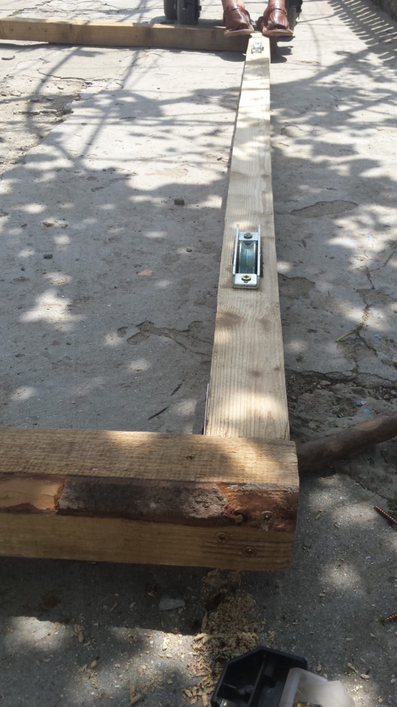

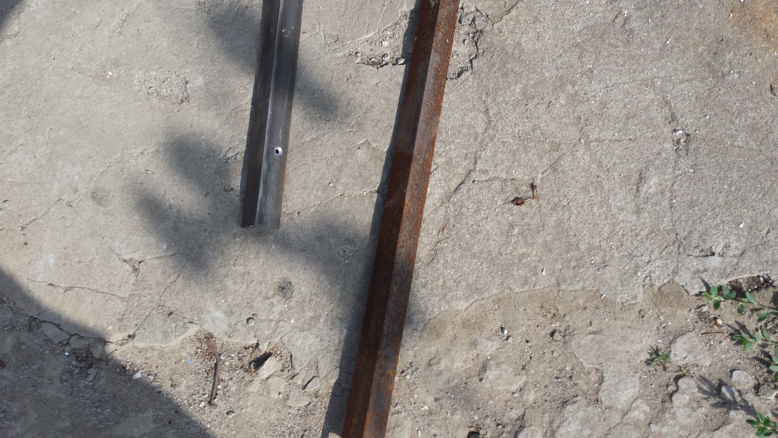

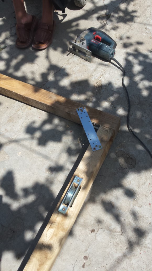

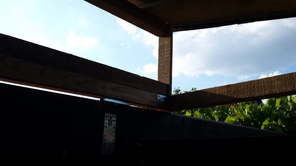

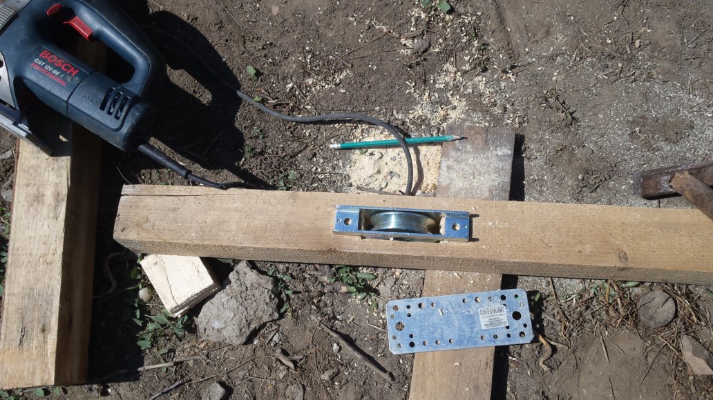

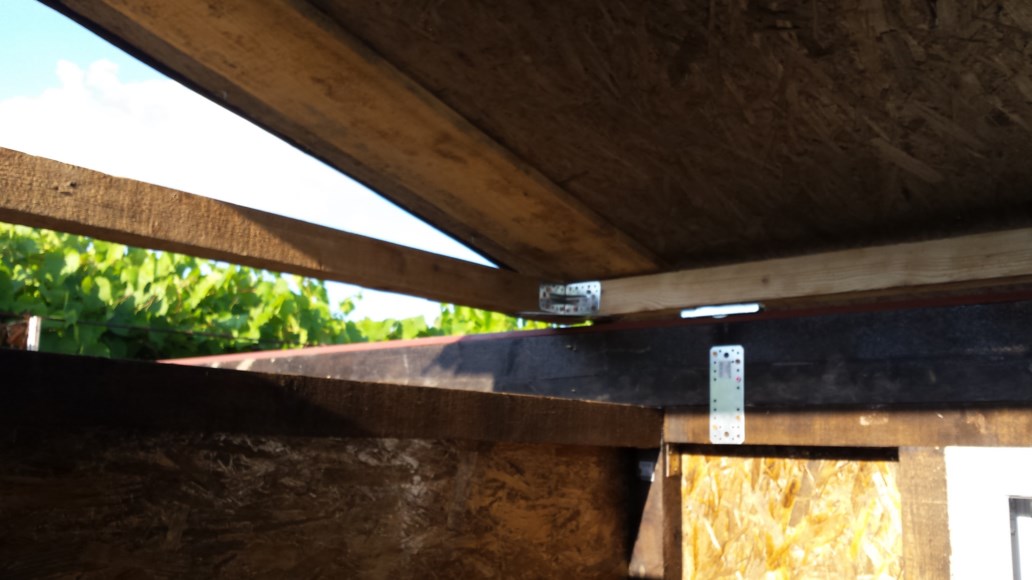

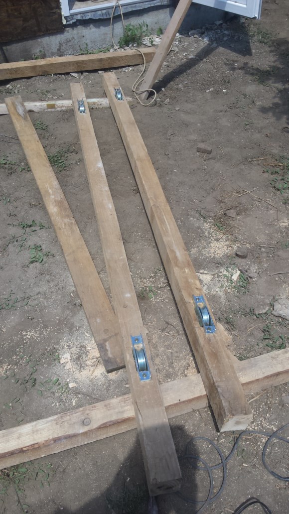

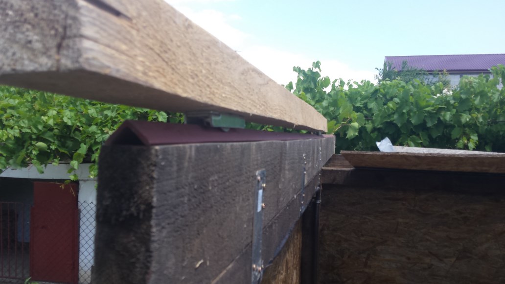

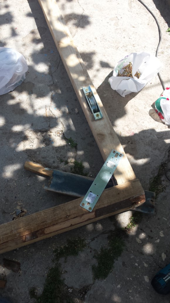

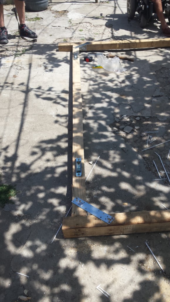

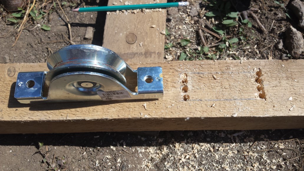

Astazi am inceput ziua de lucru la 8 dimineata, hotarat sa fac cat mai mult din ce mi-am propus, mai ales ca Liviu si Zaher se aratau indisponibili, deci urma sa lucrez singur toata ziua. Zaher avea un examen duminica (e la a doua facultate), iar la Liviu aparusera probleme neasteptate, deci aveau absentele motivate.
Am inceput cu treburi mai usoare, lasate in suspensie de ieri (cand pe la 5 dupa amiaza incepuse ploaia). Deci am vopsit cu grund sina de rulare si am vopsit cu lac lemnul de la stalpii de sustinere si contravantuirea.
Partea a doua a fost reprezentata de montajul sinelor de rulare pe lonjeroane, o treaba delicata de facut singur, fiindca paralelismul sinelor este esential in cazul sistemului de rulare cu role in V, asa cum este la George. Am montat prima sina cat am putut de drept, uitandu-ma in lungul ei dupa ce am strans fiecare surub (m-a ajutat mult faptul ca suruburile sunt pozitionate alternativ - pe o parte si pe alta a sinei, iar orice eroare de aliniere se poate corecta usor printr-o strangere mai ferma a unuia din suruburi, la nevoie). Pentru ce-a de-a doua sina mai aveam nevoie musai de o mana de ajutor, ca sa verific paralelismul celor 2 sine tot timpul, asa ca am rugat-o pe mama lui George sa ma ajute un pic aici. Treaba a mers destul de repede si rezultatul corect l-am obtinut mult mai usor decat ma asteptam.
Partea delicata abia acum incepea, odata cu arsita soarelui - montajul rotilor pe lonjeroanele mobile ale acoperisului. Spun delicata, intrucat montajul corect si cu spatiu minim intre elementul fix si cel mobil al acoperisului impune ca roata sa fie montata intr-o nisa ce se decupeaza in lonjeronul mobil, asa cum se vede in poze. Neavand scule potrivite, a trebuit sa improvizez folosind bormasina ca sa dau gauri apropiate cat de cat intre ele, taiate apoi cu pendularul. Rezultatul nu arata grozav, dar tinand cont ca e o zona practic invizibila, nu am insistam prea mult la finisajul decupajului.
 Marime fisier:  133.9 kb

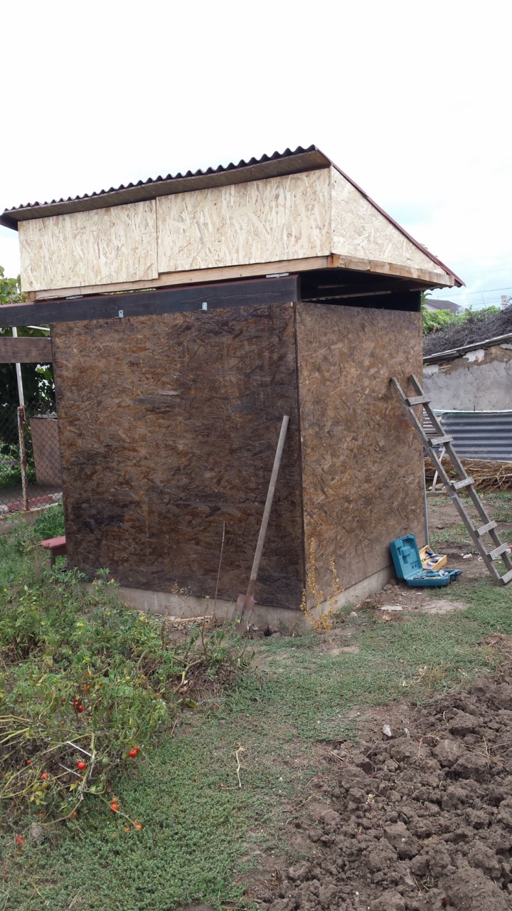

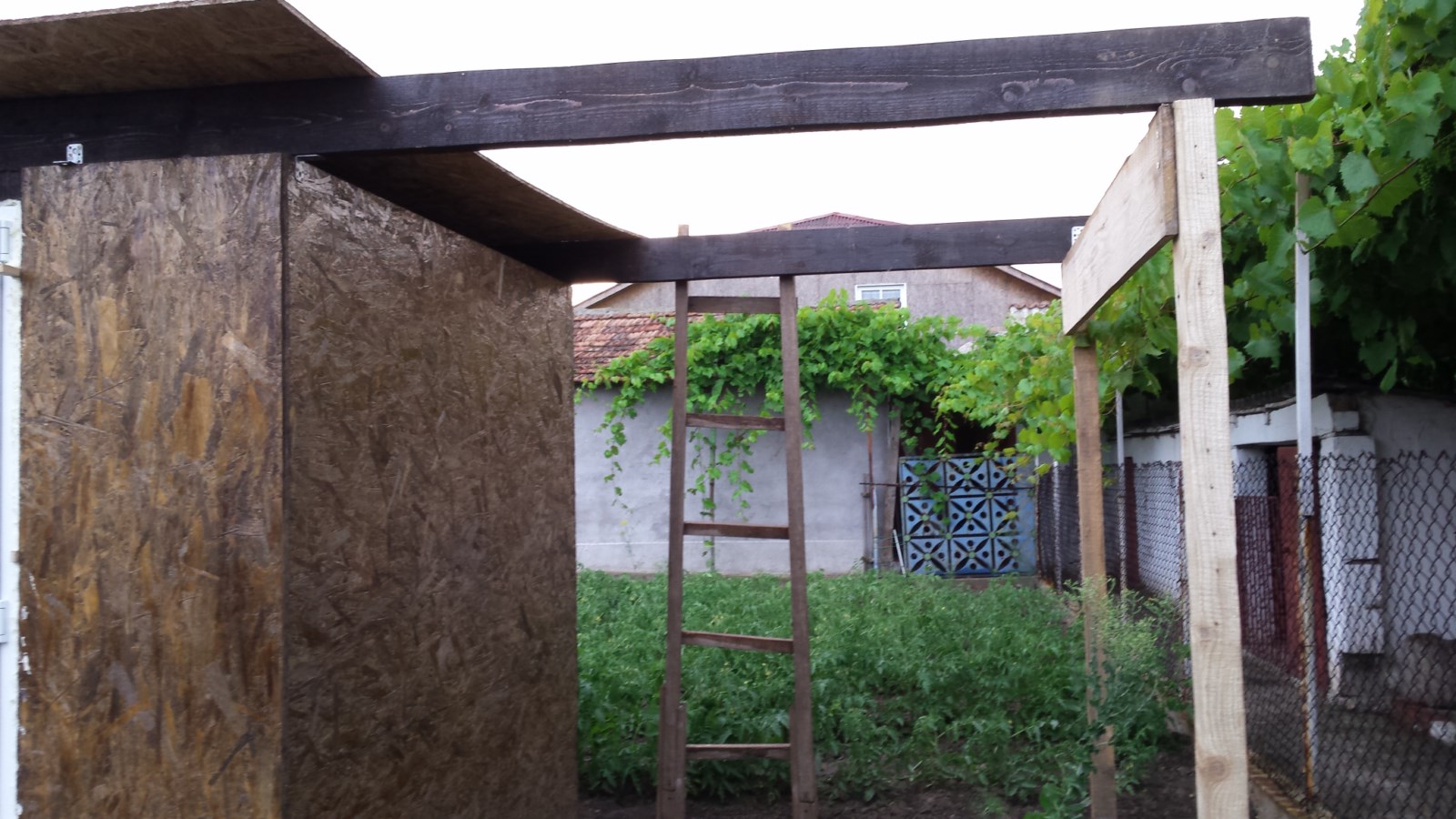

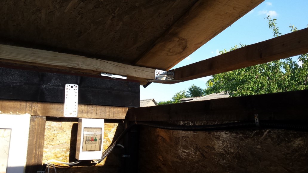

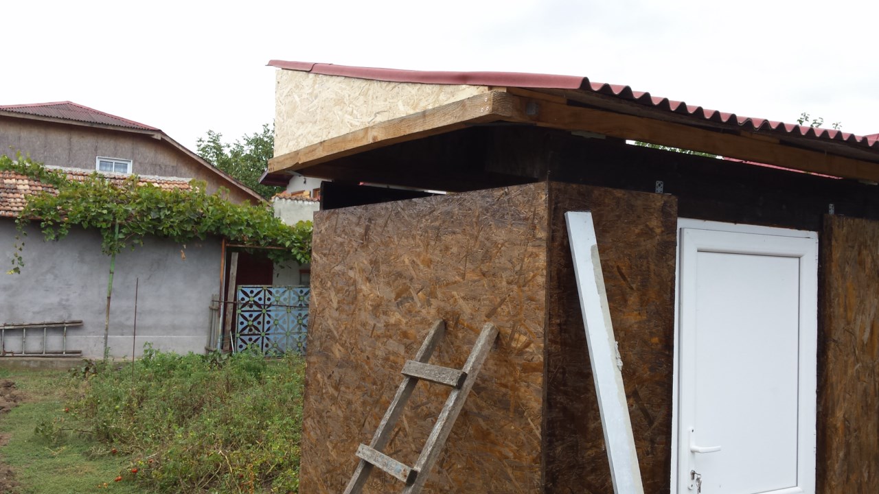

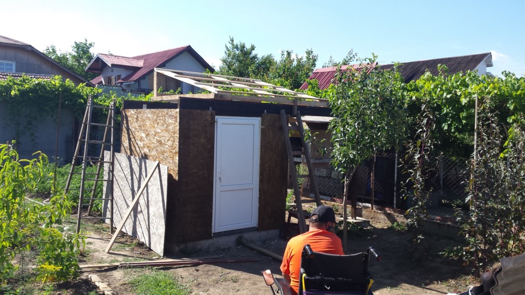

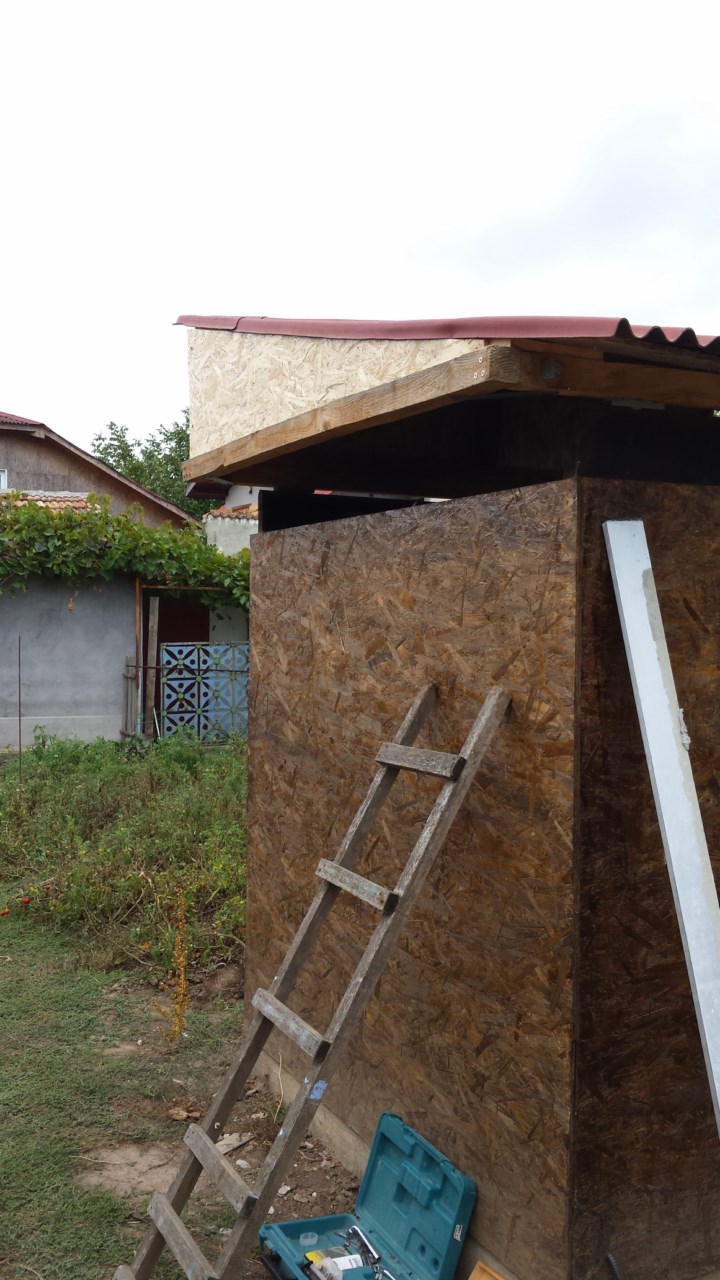

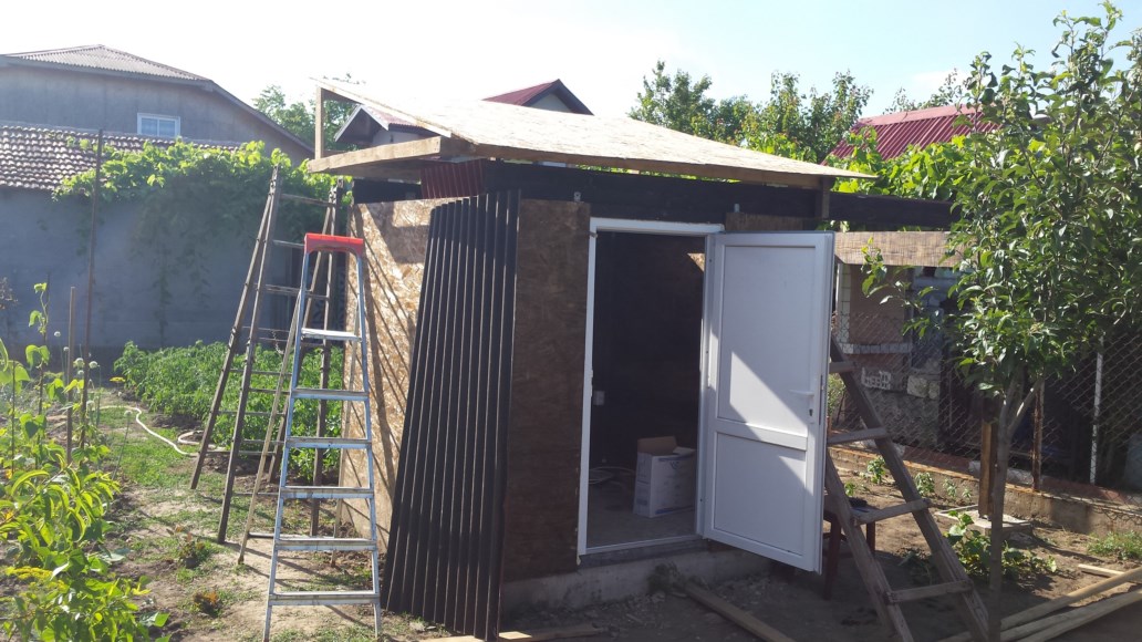

Odata terminata partea aceasta, am primit un telefon salvator de la Liviu Leca, ce m-a anuntat ca si-a amanat una din problemele urgente ce trebuiau rezolvate azi, ca sa vina vreo 3 ore sa ma ajute, asta daca am nevoie. A fost un telefon providential, fiindca exact acum urma partea ce necesita muschi.
Am asamblat lonjeroanele mobile cu inca 2 traverse ca sa creez cadrul acoperisului, lucru deja simplu si cu proceduri bine cunoscute de la constructia observatorului meu (suruburi lungi la capete, coltare si apoi contravantuiri din metal) - grija mare fiind ca sa am intre santurile rotilor exact aceeasi distanta ca si intre coamele sinelor, mai exact 1914 mm - o cifra ce mi-a ramas intiparita pe creier.
Cu ajutorul lui Liviu am pus cadrul pe sinele de rulare si rezultatul m-a incantat profund. Rama mergea atat de usor si de silentios, ramanand in echilibru oriunde era pozitionata, incat m-am jucat vreo 5 minute cu ea, incercand sa gasesc vreun punct slab.
Intrebarea care se punea in continuare era daca voi construi suprastructura acoperisului cu rama mobila pusa sus pe sine sau cu rama data jos. A doua varianta era mai simpla, desigur, insa problema mare era sa urcam din nou toata jucaria, mult ingreunata cu structura acoperisului, inapoi sus. Am riscat si am mers pe a doua varianta.
In mod normal as fi facut un acoperis in doua ape. Arata mai bine si este mai putin inalt per total, lucru important la un acoperis de observator, fiindca un acoperis inalt fura din orizont. Dar imi dorea foarte mult sa termin acoperisul astazi, asa ca am ales sa il fac intr-o apa, cu scurgerea catre partea cu usa (Est). Am facut un cadru dreptunghiular, care reprezenta calcanul acoperisului dinspre Vest si am folosit scandura groasa si lata de 40 cm ca si capriori care coborau de la coama catre lonjeronul opus. Structura astfel facuta e foarte rezistenta si nici nu a durat prea mult ca sa o facem.
Problema a fost cand a trebuit sa saltam din nou acoperisul pe sinele de rulare. Daca nu era Liviu, nu as fi saltat niciodata rama astfel ingreunata - a trebuit sa ne ajute in plus si mama lui George ca sa reusim. In fine, treaba odata rezolvata, am facut si un opritor pentru a limita cursa acoperisului - nu de alta dar era foarte simplu ca acesta sa zboare in gradina daca ii faceam un vant mai tare.
La acest moment, Liviu si-a luat la revedere de la noi, dar partea grea trecuse deja. In ultimele 2 ore, am pus pe structura de lemn a acoperisului 2 placi de OSB si apoi am montat peste ele placile de ONDULINE cumparate asta toamna de Mihai Stancu (pmstancu).
La ora 18 eram gata cu totul si aproape ca nu-mi vine sa cred ca am reusit sa fac tot ce mi-am propus.
Am terminat treaba in mod apoteotic cu o baie in mare, cand soarele era spre orizont si acum ne pregatim sa facem niste observatii la ce-o fi pe acolo pe cer...
Pozele spun istoria mea mai bine.
Mai trebuie facute inchiderile laterale, dar o sa-i rog pe prietenii mei constanteni sa faca ei asta cand vor avea timp si chef, desigur. Data viitoare cand vin, o sa instalez motorul acoperisului si o sa incepem sa ne ocupam de partea de automatizare si comanda la distanta, pentru ca George sa inceapa sa se bucure cu adevarat de darurile voastre, ale tuturor celor ce ati participat la acest proiect frumos.

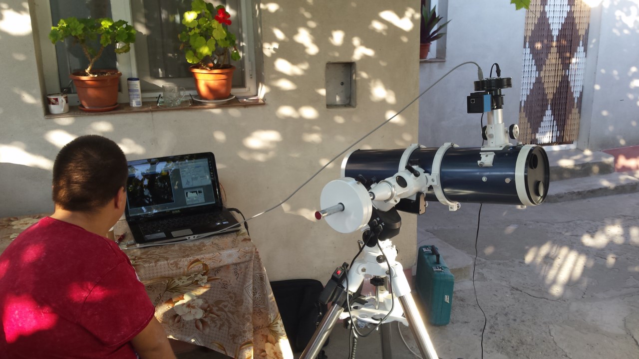

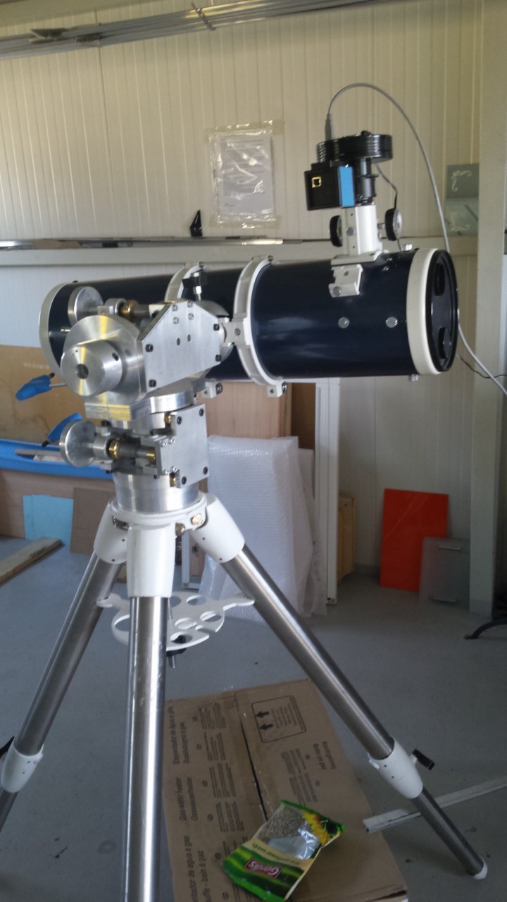

Un update la proiect, fiindca s-au mai intamplat lucruri cu proiectul nostru.
Acum doua saptamani, am pus cap la cap echipamentele primite de George si care se aflau in custodie la mine, pentru a-i face adaptoarele ce trebuiesc ca sa focusez simultan pe ambele camere prin OAG. Am facut operatiunile de la atelier, folosindu-ma de montura azimutala pe care am luat-o de la Katran, pusa pe trepiedul lui EQ6 si pozand un stalp GSM aflat la vreun kilometru distanta. Am reusit sa ma dumiresc care era diferenta de cursa a focuserului pentru a ajunge in focus cu fiecare din camere si am lucrat un pic la prisma ce facea legatura intre telescop si montura, o prisma care nu era standard.
Totul a fost facut cu doar o zi inainte de plecarea mea catre mare, din cauza lipsei cronice de timp cu care ma confrunt in ultima vreme si care nu mi-a permis sa fac prea multe - astronomic vorbind.
Echipamentul montat astfel arata ca in pozele de mai jos.

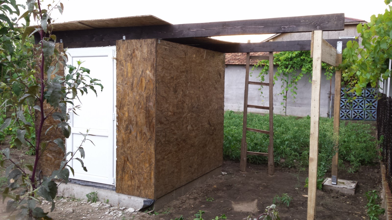

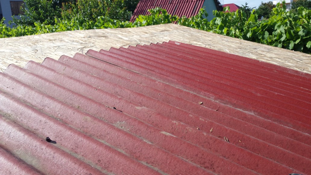

In ultima zi de stat in zona, am reusit sa fac ce doream de mult - si anume, sa acopar cu OSB partile de la acoperisul observatorului lui George, asa incat interioriul sa fie ferit de ploile si zapezile din iarna ce urmeaza sa vina.
Mai e de lucru si aici, vreau sa izolez mult mai bine acoperisul, dar nu am avut nici timp si nici disponibilitate fizica datorita unor dureri la mana dreapta, care nu mi-au dat posibilitatea sa fac mai mult.
Astept ca Matei Conovici sa ma ajute sa termin mai repede motorul meu cel nou de la observatorul meu pentru ca motorul care acum este montat la acoperisul meu sa il pot da lui George sa il pun la acoperisul sau. Sper sa mai fac un drum anul asta la George, sa ii montez motorul la acoperis, sa dam drumul la curent si la conexiunea remote prin cablu, sa instalam telescopul si sa il punem in pol si sa-l fixam pe pozitie cat mai ferm si eventual sa dam drumul la poze, macar de proba...
Cu asta, telul nostru declarat initial, ar fi aproape de a fi atins. Sper sa reusesc sa fac asta anul asta totusi.
