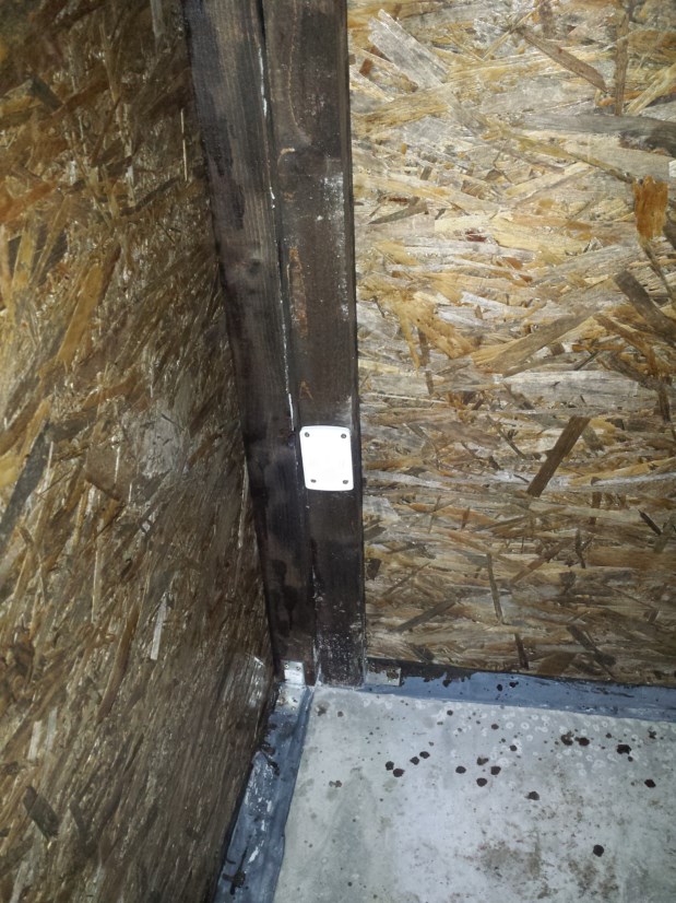

Asa cum a spus si Cristi s-a lucrat la instalatia electrica. Ce s-a facut se vede, important e ce vom mai reusi sa facem. In masura timpului vom incerca sa finalizam instalatia electrica, adica sa pozam cablurile pe pereti, sa definitivam legaturile, sa pregatim cablul pentru a fi conectat la curent. Asta ne va umple cel putin jumatate de zi. Speram ca vremea sa ne permita sa facem lucrarile astea sambata. Dupa aceea....sa ajungem noi acolo si discutam.
Eu, Liviu, si colegul meu la aceasta lucrare Zaher, suntem cel mult incepatori in domeniu astro asa ca am avea nevoie de cateva lamuriri:
Ajung doua prize duble pentru toate aparatura care se monteaza in interior?
Daca mai trebuiesc adaugate prize le punem langa celelalte sau e mai bine sa fie si pe celelalte colturi?
Puterea consumatorilor din observator depaseste 2Kw?

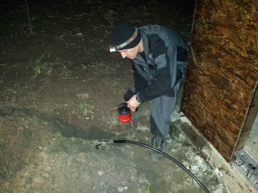

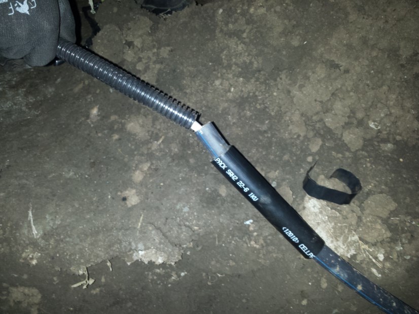

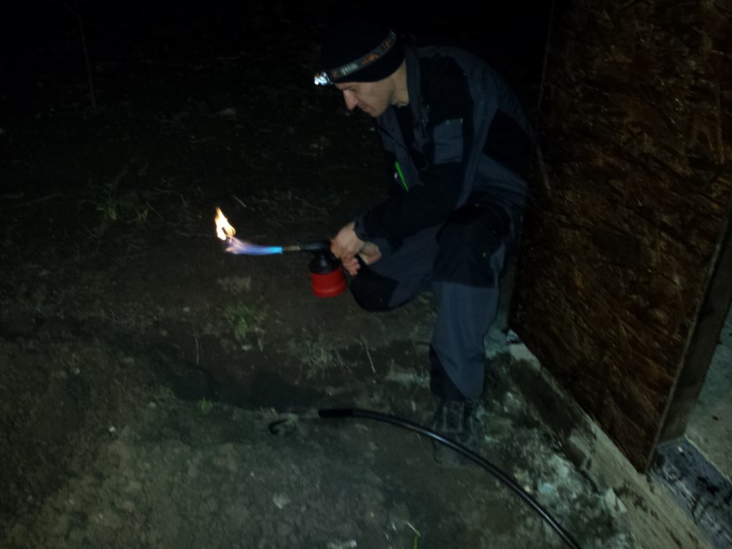

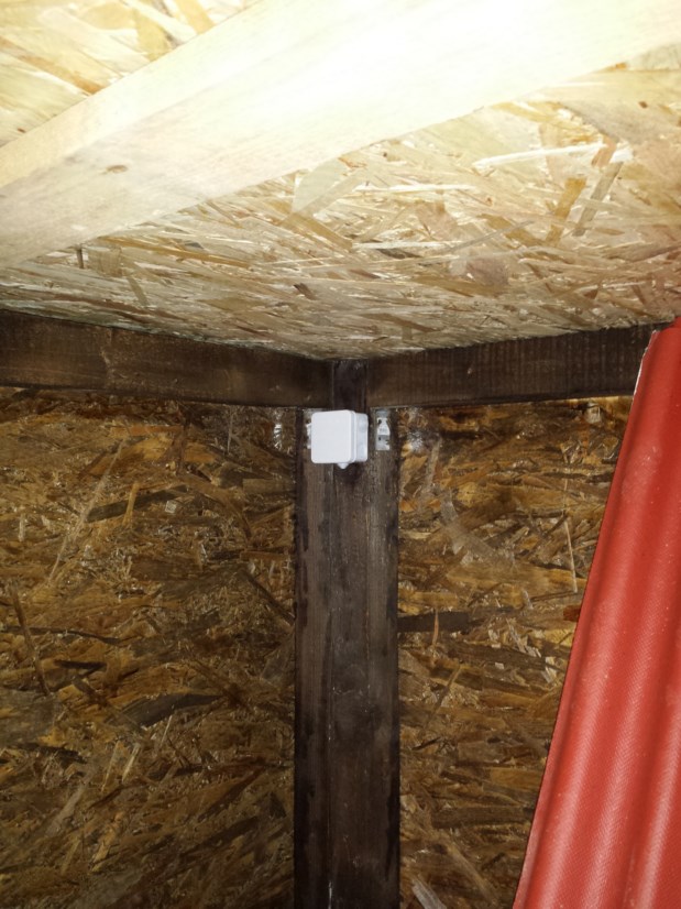

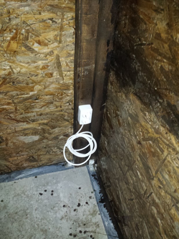

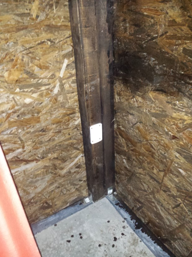

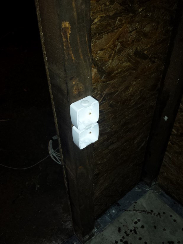

Instalatia electrica este gata. Mai trebuie adaugata lampa pt iluminat exterior si pt iluminat interior. Si dupa ce se conecteaza la instalatia casei capitolul asta este incheiat.
doza unde se va conecta cablul
 Marime fisier:  41.22 kb
 Vizualizat:  de 8346 ori

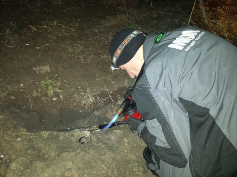

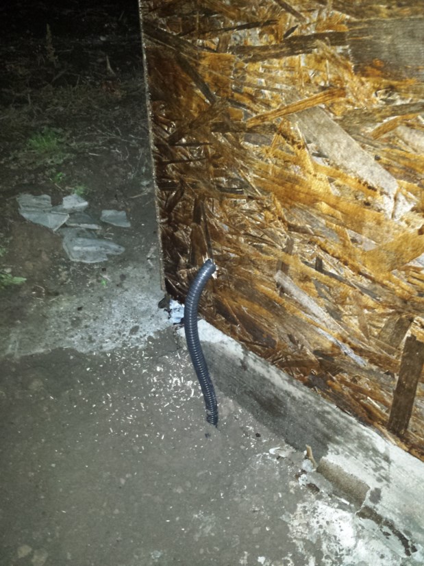

etansarea copexului de teava care trece pe sub gradina

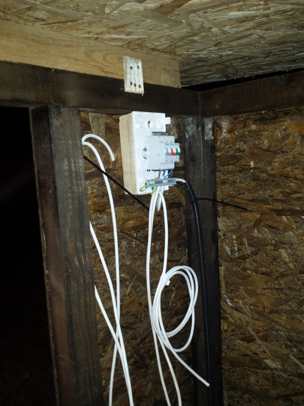

panoul de sigurante marcat si conectat la instalatie
 Marime fisier:  79.15 kb

conectarea cablurilor in doza
 Marime fisier:  77.58 kb

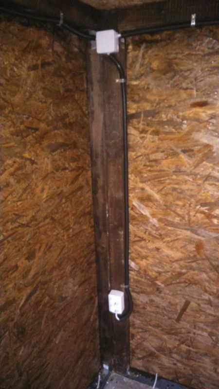

Cablurile trase prin copex ignifug si pozate pe pereti
 Marime fisier:  91.54 kb

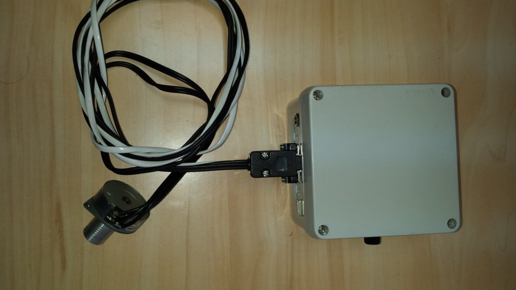

Salut,
- am montat kit-ul K8055 si l-am testat, merge perfect cu scopedome
- senzorul e exact ce trebuie, se leaga direct la placa (e un contact
care se inchide in proximitatea magnetului), sa nu-i schimbi
Saptamana viitoare ma ocup de motor/relee si cutie.

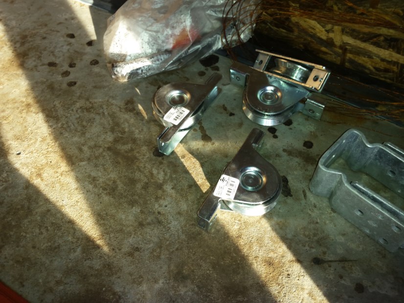

Rolele cumparate vor permite un sistem de glisare care foloseste ca si sina de glisare 2 corniere laminate, intoarse cu "V"-ul in sus. Un singur dezavantaj au - au fost scumpe - 54 lei/bucata (luate de la magazinul ARTSANI din Ploiesti.

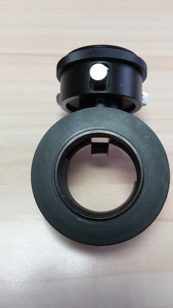

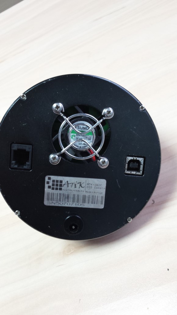

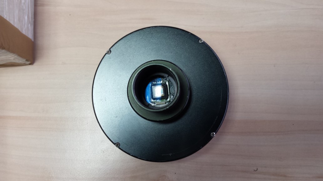

Azi a sosit si camera din UK. Pun mai jos poze la ultimele obiecte pe care le avem. Am mai primit de la mihai leahul un adaptor pentru a fixa binoclul pe trepied plus 100 de lei - pentru care-i multumesc in numele lui George.
Singurul lucru important care mai lipseste ca sa avem un set-up complet automatizabil este o roata de filtre electrica.
Poate o sa facem rost si de una.
Acum timp si spor sa avem.
