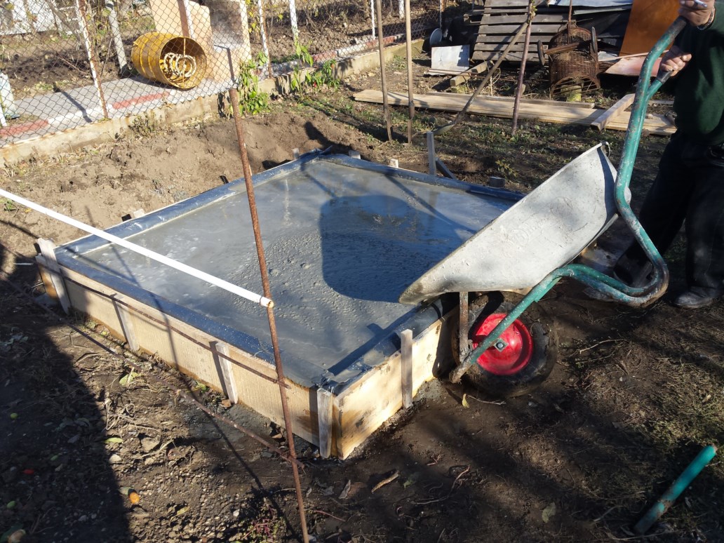

Asa ca am luat 9 placi de OSB de 1 cm, scandura pentru cofrajul placii de fundatie a observatorului, plasa de Buzau pentru armarea placii, nisip, petris, vopsea pentru lemn, ciment, placi ONDULINE pentru acoperis, cablu electric 3x1.25 pentru a trage curentul de la casa si pana la observator, teava din PVC groasa prin care sa trecem cablul (ca o protectie), suruburi si coltare din otel.
Nu numai ca Mihai a cumparat materialele respective, care au costat mai mult de 1500 de lei, dar a aranjat sa aduca 3 oameni din zona cu o betoniera, pe care i-a platit de asemenea tot el, oameni care ne-au ajutat a doua zi - miercuri - sa turnam placa de beton, asa cum o sa vedeti un pic mai departe.
Dupa incheierea cumparaturilor, am ajuns pe intuneric deja inapoi la George acasa si am scos montura cea noua EQ5 impreuna cu luneta din Anglia ca sa ne uitam la cer, fiindca vremea era superba - cald (pentru perioada asta de an) si relativ senin. Fiind aproape luna plina, tinta serii a fost desigur Luna. Am pus binoviewer-ul meu la luneta si l-am ajutat pe George sa se uite prin el la Luna fiindca spectacolul Lunii vazuta printr-un binoviewer este intr-adevar special.

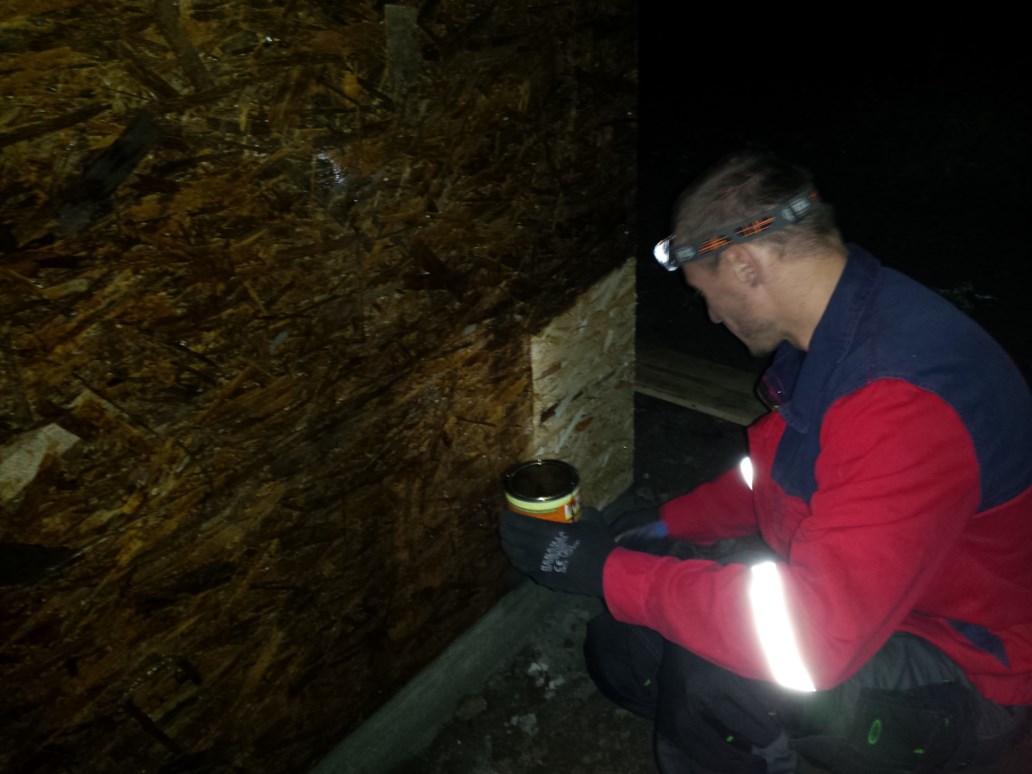

Miercuri dimineata eu am plecat in Constanta, unde aveam treaba, nu inainte insa sa jalonez locul unde urma sa punem observatorul. Mihai a venit cu baietii cei harnici si pana la 12 cand m-am intors eu, deja se turnase aproape tot betonul pentru placa.
Ca si solutie constructiva, am hotarat cu Mihai sa facem o improvizatie interesanta, si anume sa marginim partea superioara a placii de beton cu 4 profile patrate de lemn de 8x8 cm, invelite in plastic (ca sa nu traga apa), profile ce vor constitui baza de prindere pentru stalpii peretilor laterali ai constructiei.

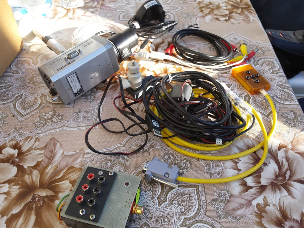

Ieri au sosit si echipamentele donate de dmtr69, dupa cum urmeaza:
- camera CCTV Samsung SCB-1000PH ,modificata de la 220V la 12V, filtrul IR scos(pentru DSO), telecomanda-fir cu 5 butoane si mufa cuplare DB9, adaptor BNC-RCA, 2m cablu alimentare jack-RCA, ce va fi folosita la monitorizarea cerului pentru vreme si meteori
- adaptor comanda bulb Canon 350D( USB/serial TTL 232R-5V FTDI, montaj comanda cu optocuplor, mini jack remote shutter).
- cutie de distributie 12V(intrare rigleta-iesire 6xRCA, cu plus interior). In cutie este si stabilizatorul 7,5V pentru Canon- iesire RCA
- lentila cctv 3,5-8mm F/1,4- buna pentru meteori
- 2m cablu video RCA-RCA
- 10m cablu video+alimentare
- alimentator 12V/0,5A perntru CCTV
- picior-suport cctv de perete
- adaptor-papuc pentru finder cu surub-bila pentru cctv
