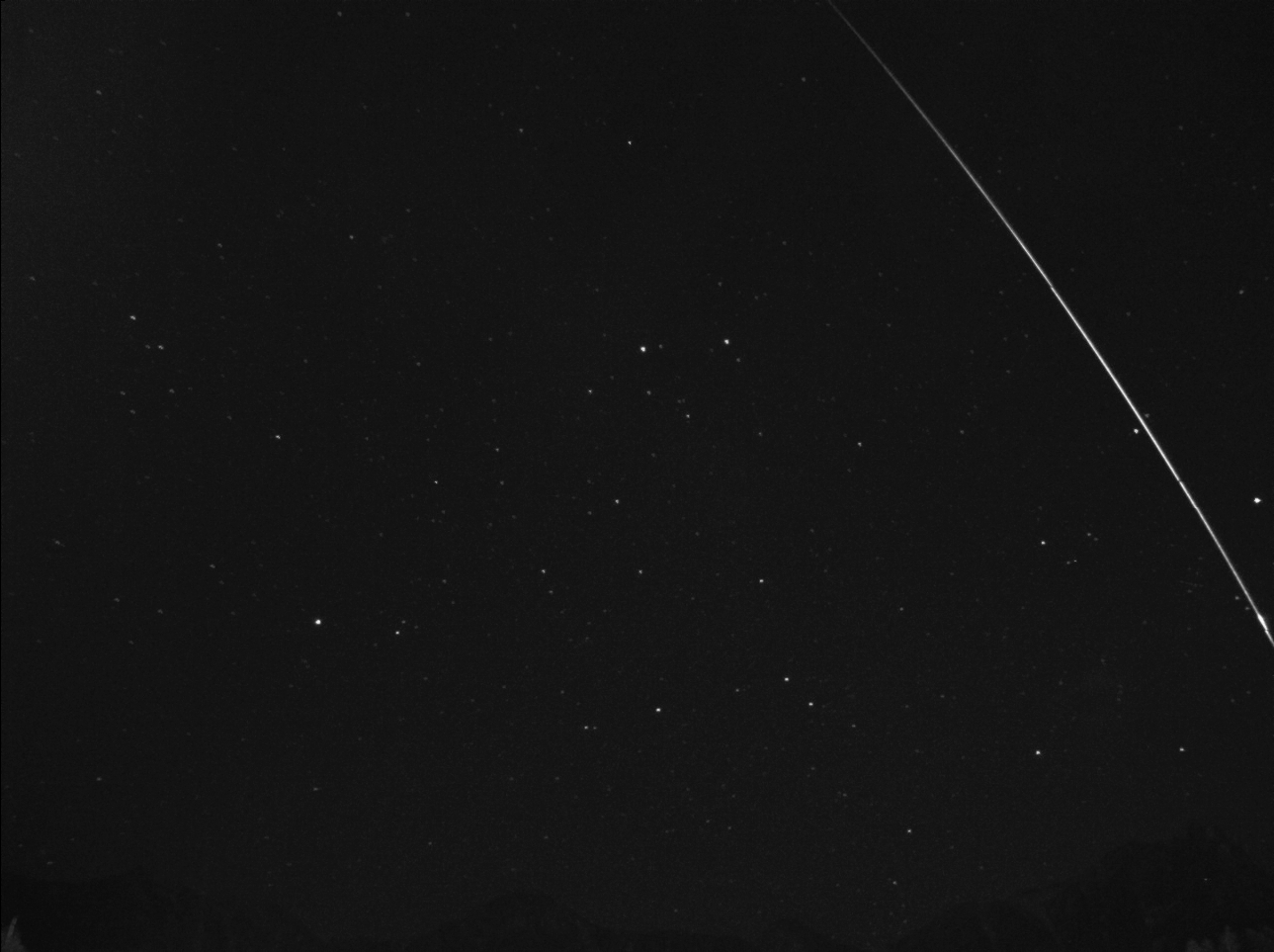

Aseara s-a mai limpezit putin cerul, dupa aceasta iarna tarzie (la 01:30 tot a trebuit sa-mi strang jucariile din cauza norilor), asa ca am incercat sa prind cateva liride. In 4 ore de filmare, doar doi meteori. In noaptea de maxim!? Chiar daca campul camerei cuprinde mai mult partea sudica a curentului, totusi este prea putin.
-Din fericire am avut a doua camera orientata in V, unde am prins un meteor frumos, cu un traseu foarte lung, si durata mare-5secunde. Postez si gif-ul(crop) si stiva.

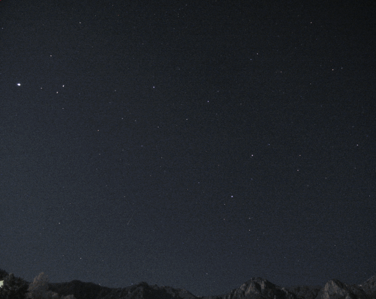

Un mic meteor de ieri. A trecut ceva timp de cand am avut ultima captura- a fost si vremea de vina, dar si perioda mai saraca.
-Mi-am luat doua dispozitive de orientare a camerelor Pan/Tilt(Alt/Az) https://www.okazii.ro/suport-rotativ-autom...a165915168
Le-am modificat putin pentru miscare 360 grade pe azimut; pe altitudine are o cursa mai mica de 90 grade, dar este suficienta pentru a acoperi tot cerul. Sunt cu motoare c.a. la 220V; controlul se face prin 4 butoane(5 fire). Am montat unul din dispozitive cu o balama sub streasina (este de interior-nu este "waterproof"). Asa ca daca vreau sa schimb directia camerei, o pot face uitandu-ma la monitor. Asta pentru PC-ul din camera alaturata balconului. Pentru PC-ul din alta camera, ca sa nu duc 15m fire cu 220V, va trebui sa fac o comanda cu optoculoare+relee.
-Am testat o camera cctv noua( A cata oare?), doar vizual pe monitor. RunCam Night Eagle-varianta Astro http://shop.runcam.com/runcam-night-eagle-astro/ Destinatia originala-FPV. Era mai buna o carcasa mai mare cu C-mount (mai multe lentile disponibile).
Am fost impresionat de sensibilitatea ei. Chiar daca aseara fost Luna plina, totusi muntele se vedea de parca era ziua. De asemenea, multe stele vizibile, nu doar constelatiile. Am folosit gain 7/9, WDR on, si "night 2". Totusi, are un tipar de zgomot- nu deranjeaza in "live-view", dar la inregistrare poate afecta.

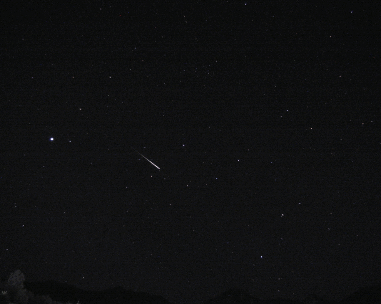

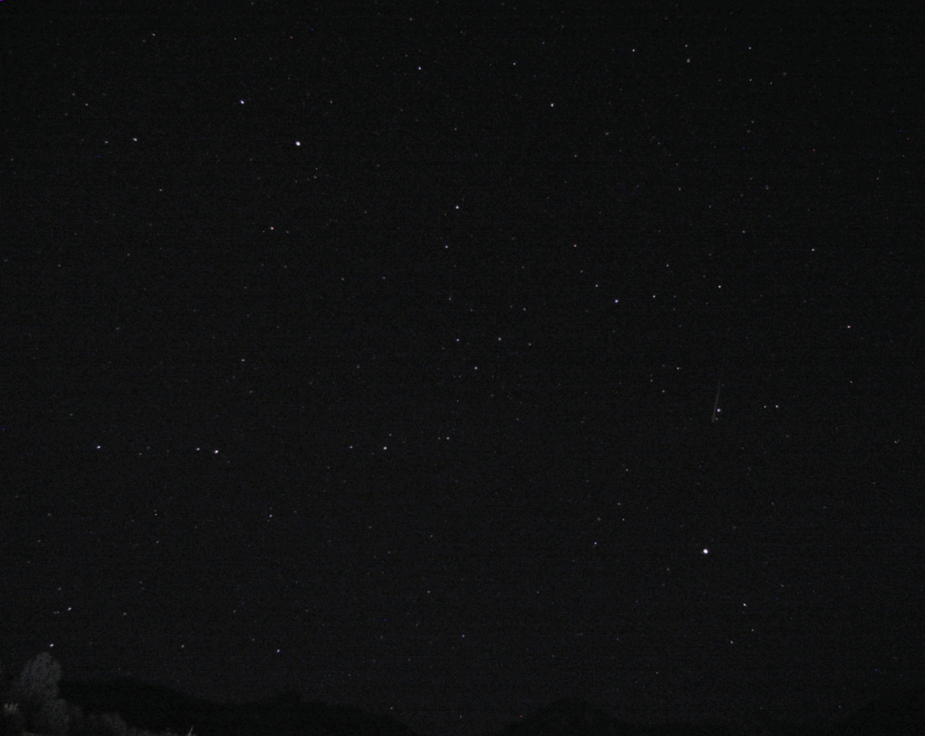

Doi meteori mici de aseara.
*Referitor la camera Night Eagle-Astro.
Am incercat captura cu DVR-ul AHD, dar rezultatul este "naspa". Camera are zgomotul mare (castigul este foarte mare), iar prin compresia H264 apar artefacte urate. Poate la o comprimare mpg2, eventual mjpeg sa mearga mai bine. Asa cum este, ar fi buna la video-finder, controlul calitatii cerului( norii se disting bine), posibil la ghidaj in mod video( cu Metaguide). Am incercat-o cu un finder si "vede" destule stele (senzor mare de 1/1,8"); am sa incerc si cu OAG.

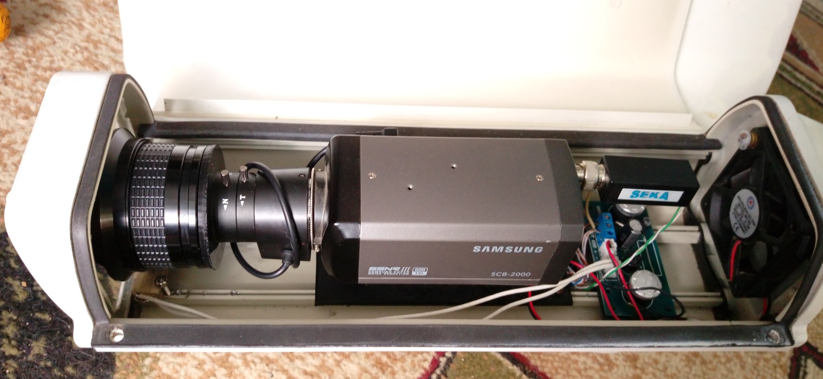

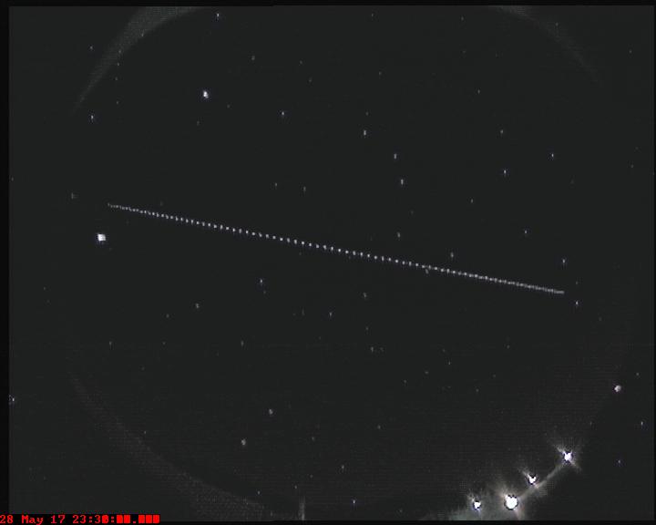

Mie mi s-a defectat RuncamOwl, ceva pe la sistemul intern de baleere al senzorului, asa ca am pus la captura SCB 2000 setat pe sense-up 6x fara functiile de noise reduction, si i-am adaptat un obiectiv wide.
Softul de captura se descurca bine si sunt foarte multumit de rezultat, cred ca voi ramane la configuratia asta.
Am cativa hot pixels in special in partea dreapta a cadrului dar deseara am sa fac un dark sa-i identific.

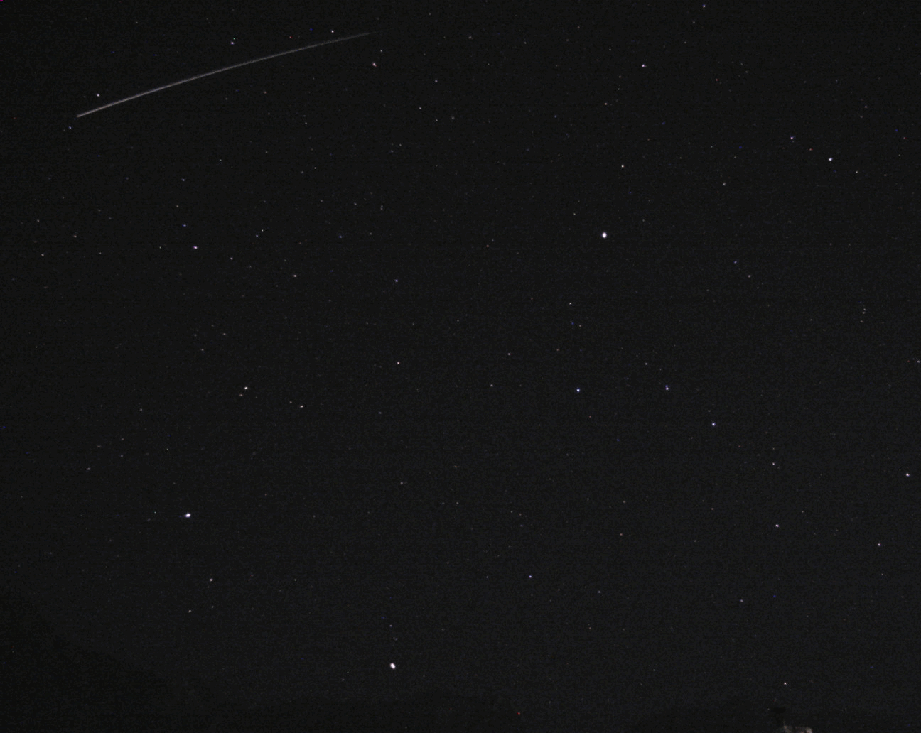

Pun o poza exemplu cu un avion ce trece pe linga steaua Merak din Carul mare, si o poza cu ISS la -2.8.
Si o poza cu echipamentul Smile

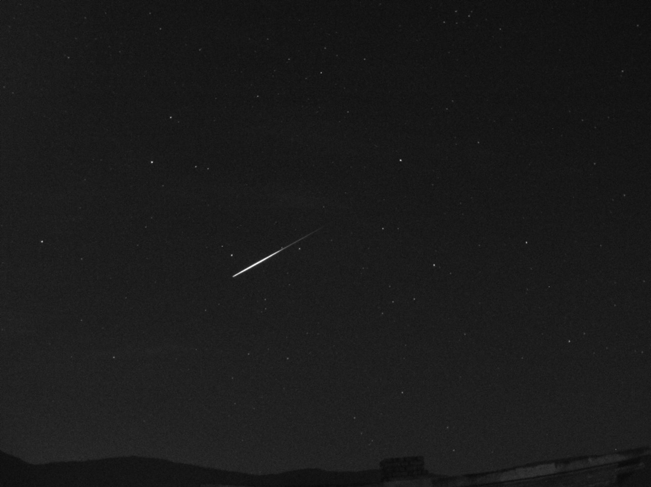

-Am si eu doi meteori de alaltaieri, prinsi cu camera dinspre E.

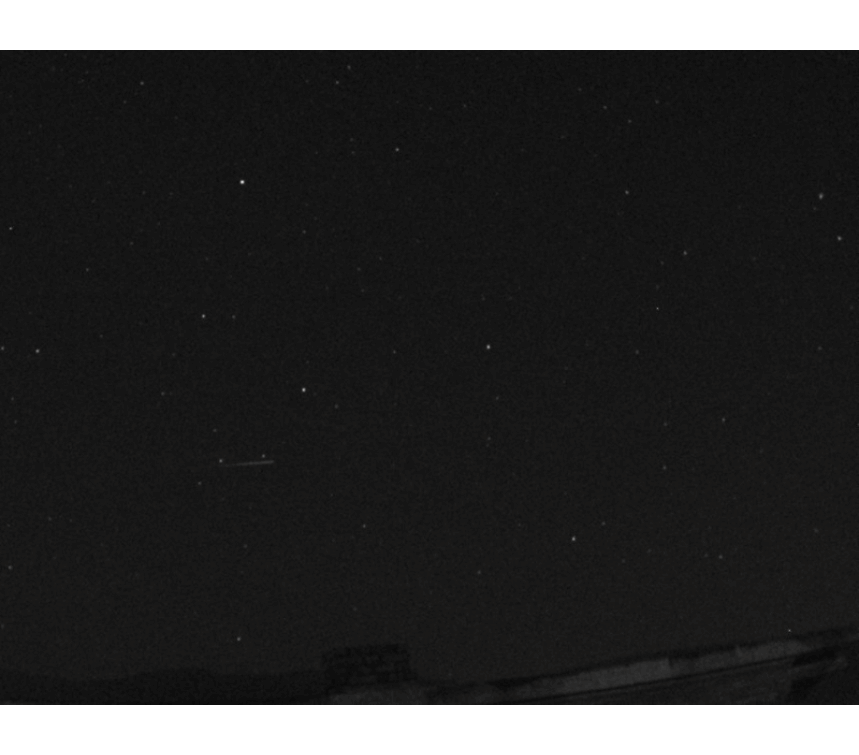

Doi meteori noaptea trecuta.

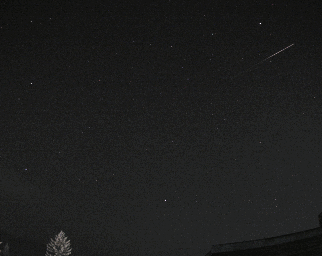

Patru meteori mai maricei inregistrati in perioada 04/21.06.2017 cit am fost in concediu.

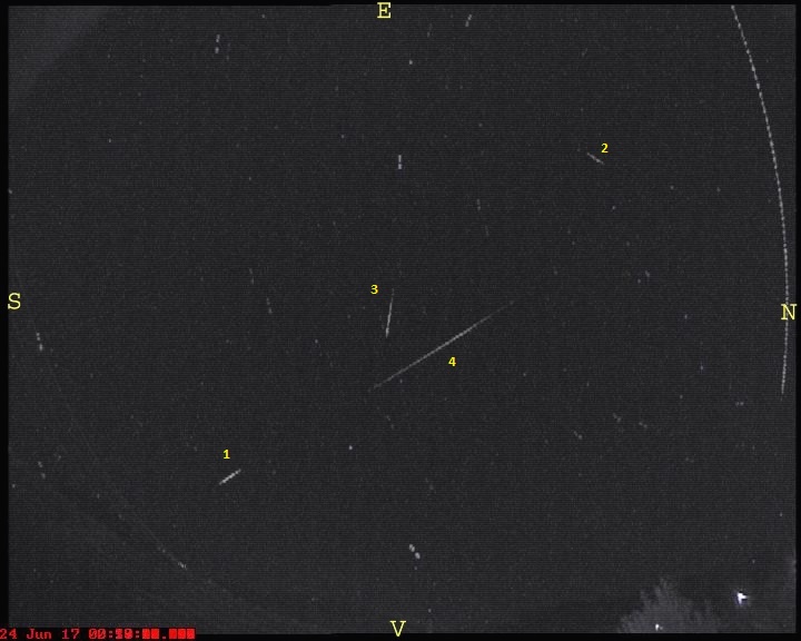

A fost activitate noaptea trecuta pe cer. Patru meteori, numarul 2 si 3 marcati pe poza au fost la interval de 2 minute intre ei si au parut a avea radiantul intre Lebada si Cefeu. Numarul patru, arata super si pe filmare, pare un bolid care a trecut si iesit prin atm. superioara(razant), ardere constanta si stingere lenta fara explozie.
