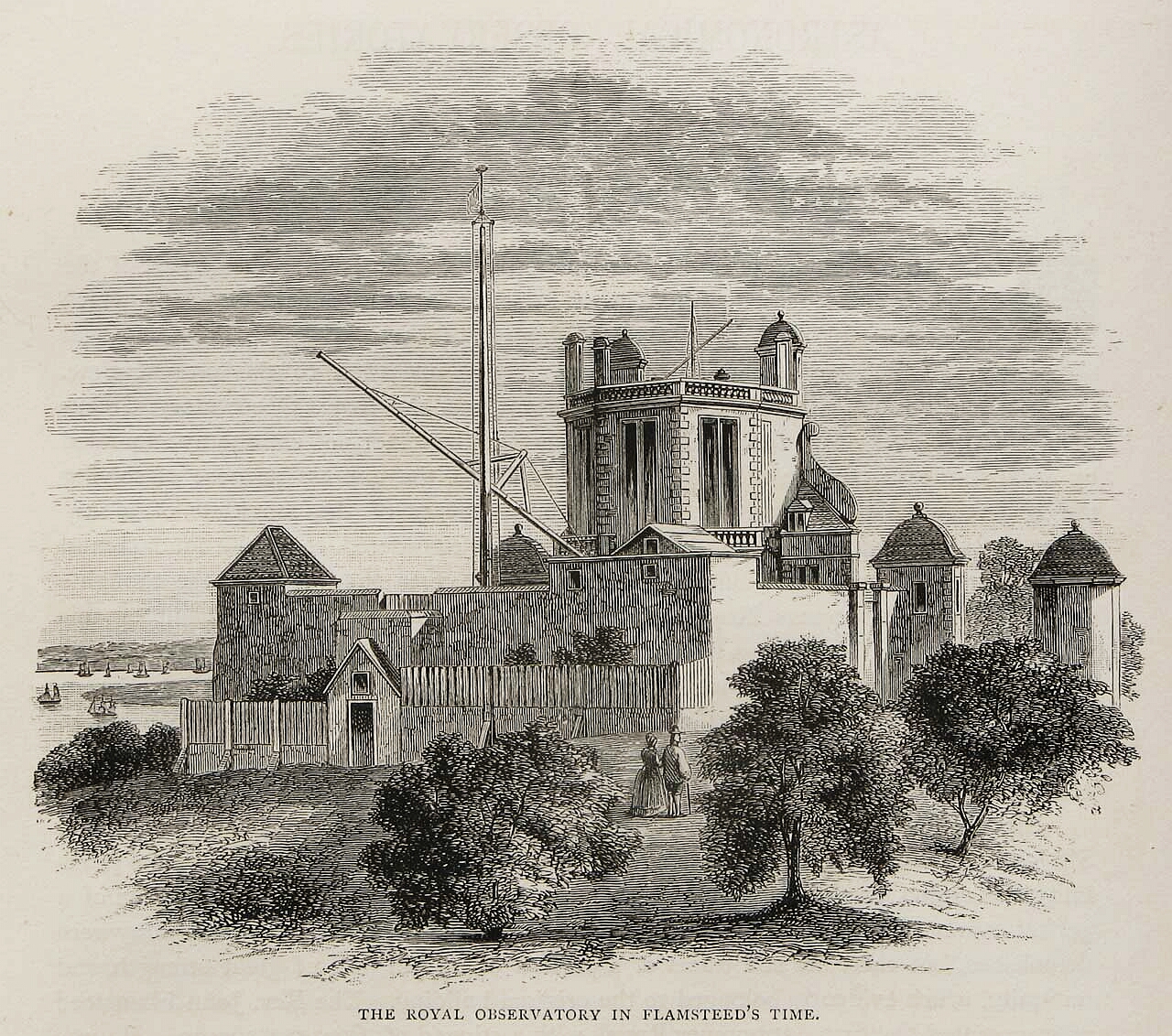

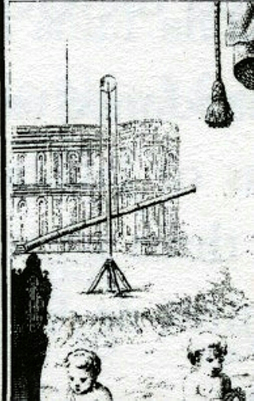

Iata un obiectiv simplet plan convex din secolul al 17-lea care a apartinut unui telescop aerial diam 77mm focala 13,45 metri, ce buna scula pentru proiectii solare. Laughing
http://www.dioptrice.com/telescopes/1253?search=Objective+lens
Iata niste ilustratii cu lunete din secolul al 17lea.
Hartsoeker telescope inchis si se pot observa si cateva telescoape aeriale montate pe pilon.
 Marime fisier:  511.84 kb
 Vizualizat:  de 989 ori
 Marime fisier:  1.25 MB
 Marime fisier:  75.77 kb
 Marime fisier:  301.87 kb

Interesante ilustratii Skyliner. Very Happy Din imagini se observa ca instrumentul principal al Observatorului de la Greenwich ,mai mult ca sigur, avea distanta focala mai mare decat inaltimea turnului observatorului. Smile Iar sus pe turn se mai observa inca un instrument asemanator , mai mic dar tot cu raport focal mare.
Asemenea rapoarte focale foarte mari erau necesare pentru a reduce cat mai mult aberatia cromatica specifica obiectivelor simplete,asta pana sa se inventeze obiectivele de tip acromat din 2 lentile. Dar chiar si dupa inventarea obiectivelor acromate ,inca tot se mai utilizau rapoarte focale lungi si la aceste obiective. Smile

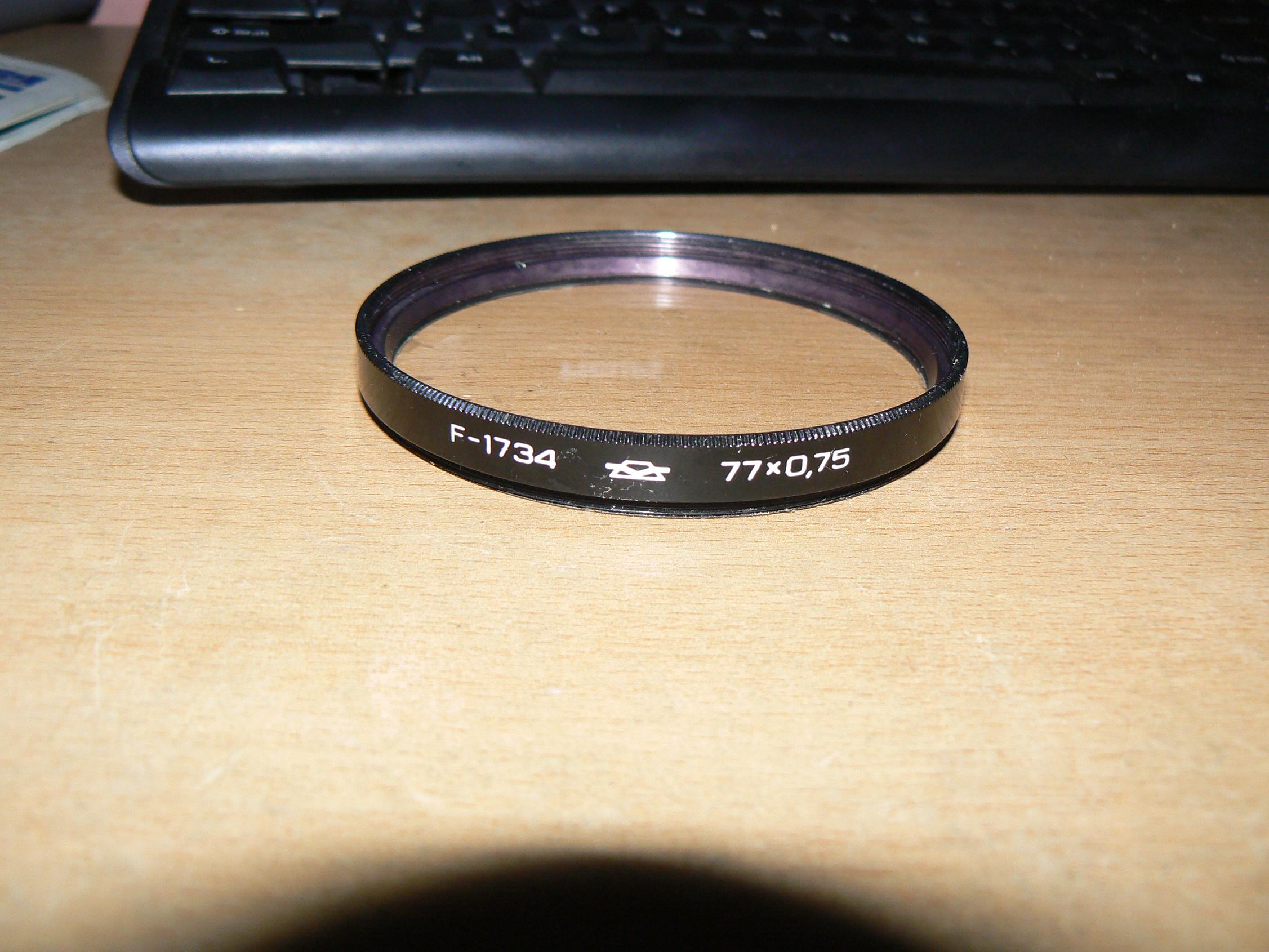

Si eu am o lentila simplet cu diametrul de 77mm si distanta focala de 1734mm deci cu un raport F/D de 22,5,pare sa fie pentru foto,caci are si filet pe margine,poate o fi fost o lentila Close-Up care se monta in fata obiectivului la aparatele foto mai vechi. O am de 2 ani ,ratacita prin sertar,in 2015 am construit o luneta aeriala cu lentila respectiva,pana sa-mi cumpar luneta Bresser de 60mm F/13,3. Smile
Cu apertura intreaga nu oferea cine stie ce calitate a imaginii,avea aberatia cromatica cam mare,dar cu diafgrama de 35mm,imaginea s-a imbunatatit destul de mult,raportul focal crescand la 49,5,iar imaginile erau mai clare ,mai frumoase dar mai intunecate (tot mai avea putina aberatie cromatica).Acum nu mai am luneta,am demontat-o si lentila am pastrat-o in sertar. Smile
Eu am inceput observatiile astronomice ,acum 4 ani tot cu o luneta simplet,cu obiectiv dintr-o lentila de la o lupa din aceea cu maner ,cu diametrul de 60mm si focala de 500mm,iar ca ocular foloseam un obiectiv de camera foto digitala. Ce aberatii mari avea acea luneta ,tin minte... Laughing dar cu luneta aceea asa cum era ,am invatat tot cerul ,in materie de constelatii si stele mai stralucitoare si am descoperit pentru prima data craterele pe Luna si aspectul de secera al planetei Venus,precum si discul lui Jupiter,fara detalii insa si cei 4 sateliti ai acestuia. Smile

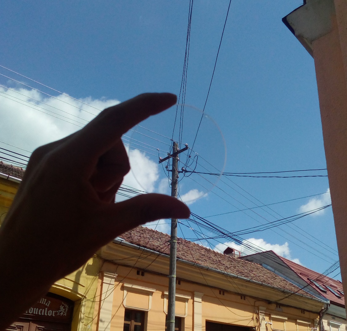

Fain obiectivul, ce tip de lentila este pare plan convexa, frumos raport.
Azi am umblat dupa meniscuri si am gasit 2 elemente foarte bune, cu bunavionta opticianului de acolo, mi-a verificat calitatea lentilelor, am luat doua una de +0.50 si+0.25 mai avem inca doua dar astea is diferite adica dupa verificarea focalei am stabilit ca lentila menisc +025 nr 1 are focala mai mica decat cea achizitionata azi cam cu un metru si ceva mai mic cea ce o plaseaza pe cea noua la o focala peste 4m in ciuda faptului ca dioptria e la fel. Wink
Lentila noua de + 0.50 are focala de 2.2m iar imaginea Soarelui e umpic mai mare pe ecranul proiectat in comparatie fel si la lentila nr 2 cu un focal mai mic in jur de 1900mm.
Noile lentile au fost destul de scumpe dar bune foarte bune cu o corectie mai bunicica si se vor folosi la proiectii.
Optical are deja 6 obiective menisc +un obiectiv simetric in total 7 obiective simplet. Wink pentru proiectii solare.
Iata si noul obiectiv cu focala peste 4m achizitionat azi.
Lets Party boys, Smile optical, optical,optical. Very Happy Very Happy

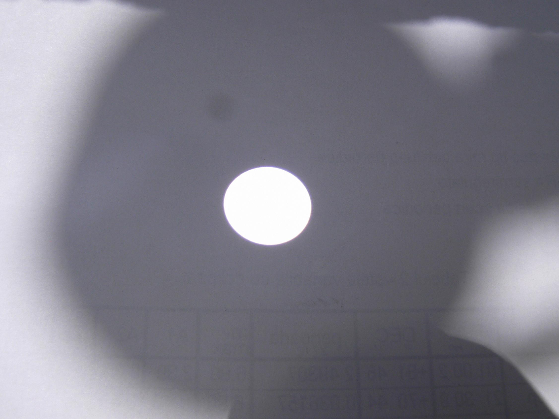

Lentila de 77mm f=1734mm,pe care o am ,este plan-convexa. Partea frontala este plata iar cealalta parte,dinspre filet,este usor convexa.
Am verificat-o si la soare si formeaza in focar o imagine a acestuia de circa 20mm diametru,dar e totusi prea mica pentru observarea Soarelui prin proiectie. Wink

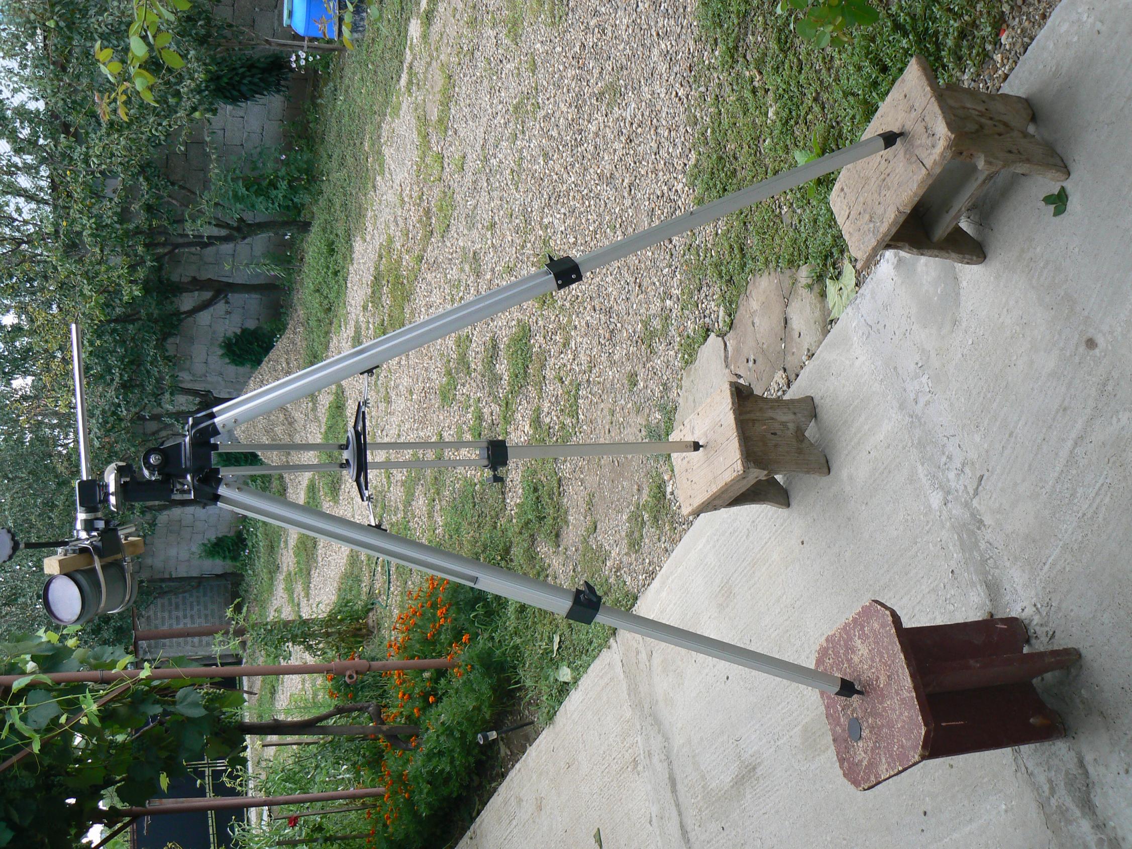

Azi am montat lentila plan-convexa intr-un fiting/mufa dubla pentru tevi PVC de canalizare,care mai apoi am montat-o pe montura EQ-1 si astfel am realizat un fel de luneta aeriala solara,pe care am testat-o la soare prin metoda proiectiei pe o foaie alba de hartie.
Am masurat diametrul imaginii soarelui in focarul lunetei si are mai exact 17,5mm. Apoi am facut si niste poze atat la luneta aeriala cat si la imaginea soarelui formata pe foaia de hartie in focarul lunetei.
Pentru a putea urmari soarele si la amiaza ,am urcat trepiedul cu montura si luneta pe trei scaunele inalte de 30 cm,astfel focarul lunetei sa fie mai sus decat nivelul solului.

No iesiră Soarele amu io omu Optical nu are obiectivu langa el. Laughing Laughing
Cine stie ce detalii va vroii sa iasa pe Soare ca io nu bag ocularu. Laughing
Metoda de montare e simpla, pe un eq1 pus pe o masa.
Astept cat de de cat sa fie Soarele jos pt observatii mai comode. Cool

Astazi am reusit sa vad prin proiectie prime focus noua pata solara aparuta cu simpletul simetric de 28/1250mm, era ca un punct negru. Wink
Completare:
No am reusit ceva azi nici prin campul meu nu mi-a tresarit vreodata d.p.d. optic ca aceasta observatie era plauzibila din moment ce pata solara respectiva nu e asa de mare, si totusi s-a aratat prin obiectivul de 28mm prime focus.
Apoi am luat obiectivul de 2200mm si vizibilitatea ei era mai accetuata la fel si prin lentila de 1930mm diam 20 util la fel vizibila dar discul Soarelui foarte putin scade dinluminozitate.
La obiectivul de 28mm este mult mai portabi si calitativa imaginea Soarelui decat prin meniscuri brute nu slefuite dar diferentele is micute.
Totusi e bine ca sa observi Soarele la apus unde diametrul sau este mai mare iar pe ecran nu atat de luminos de iti sar ochi din cap cand privesti.
Mor asa de fain am vazut azi Soarele prin proiectie la apus prin simpletul de 28mm nu prea mi-a placut prin simpletele mai lungi. Dar prin obiectivul de 20mm focala 1930 era fain. Asta atesta ca pete de dimensiunea aceasta pot fi zarite prin simpletul cu focala de 1250mm aproape 1300mm.
Luminozitatea Soarelui e mai scazuta la apus si daca folosesti focale foarte lungi o mai intuneca.
Dar vezi pata Solara chiar si la diametrul acesta.
Incredibil ! : Shocked
Domnule Mircea chiar va rog daca aveti un obiectiv simplet landemana sa testati cele spuse de mine Wink chiar si de diferite focale.
