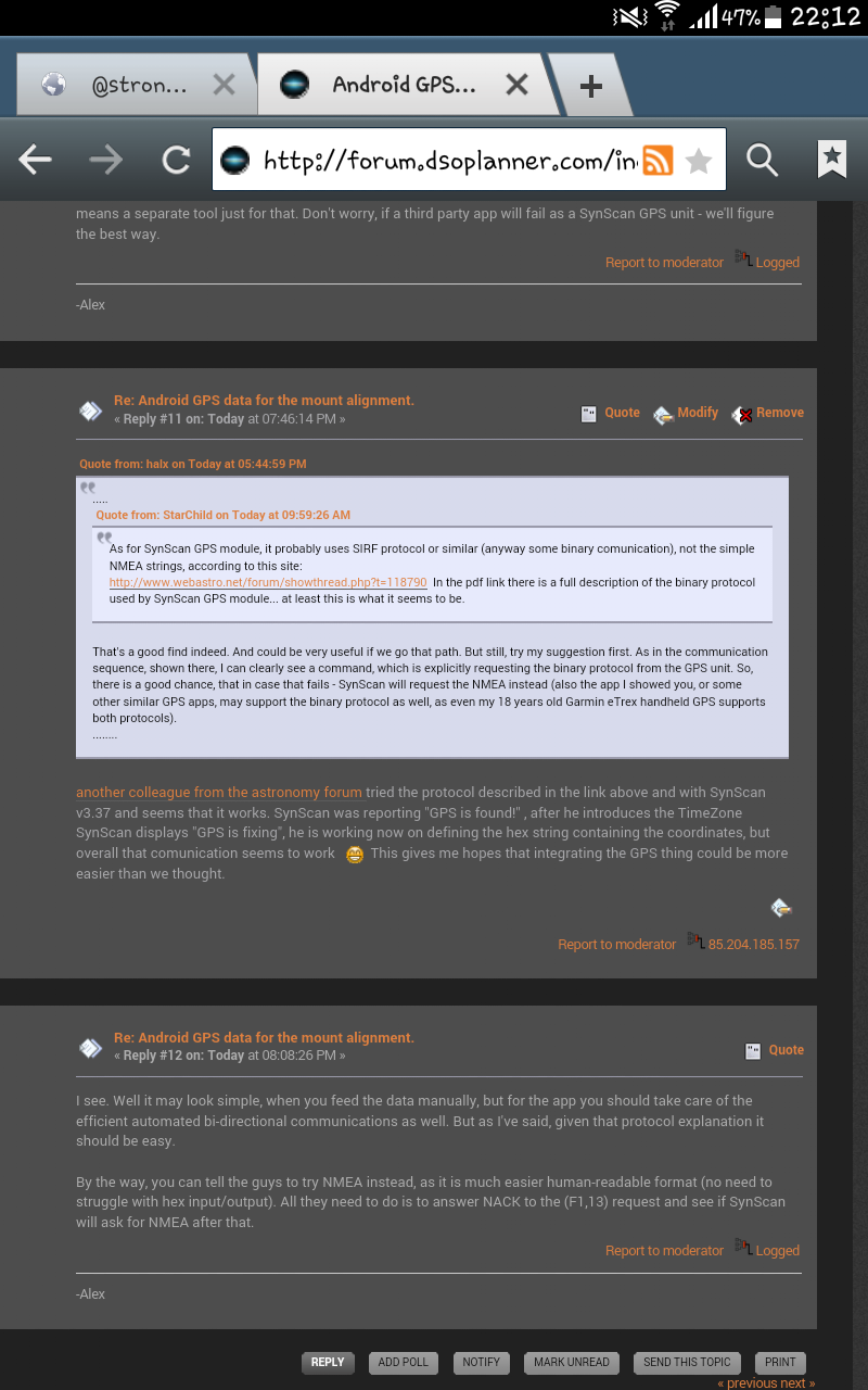

Uite in poza ce zice baiatu' de la DSO Planner
 Marime fisier:  297.14 kb
 Vizualizat:  de 2808 ori
Mesaje: 3573
MesajTrimis: 17 Dec 2015 22:24 Download mesaj
Vezi ca am facut update la mesaj si pot sa confirm ca functioneaza.
