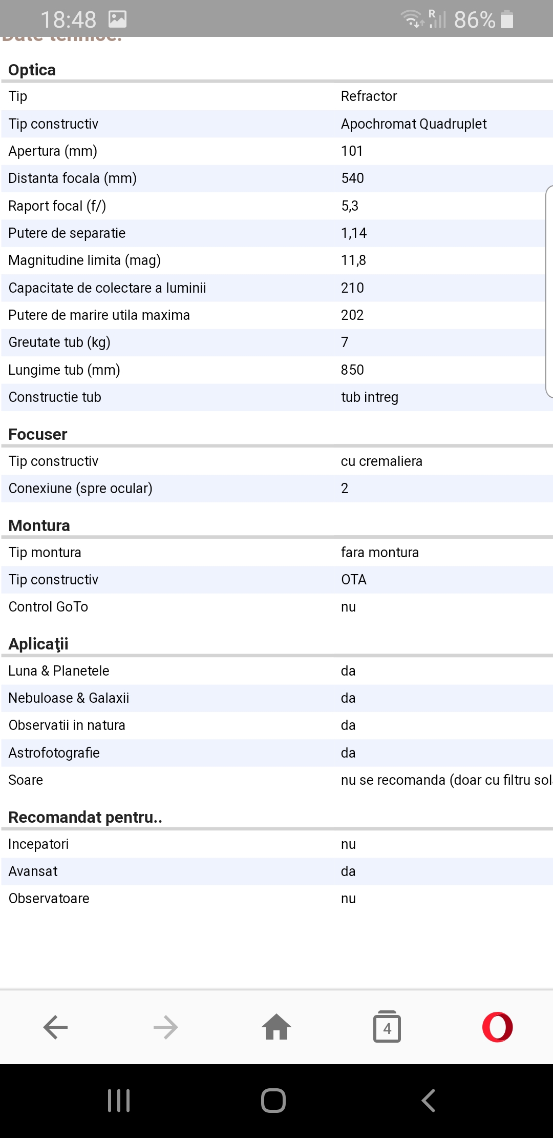

MesajTrimis: 16 Aug 2019 19:50 Download mesaj
si totusi pentru acest tip de telescop ce camera imi recomandati

MesajTrimis: 20 Aug 2019 12:21 Download mesaj
nu pentru tubul din screenshot. are pixelul prea mare.

MesajTrimis: 20 Aug 2019 16:02 Download mesaj
pai tocmai de aceea va cer sfatul ca nu ma pricep.atunci ce s-ar potrivi.buget 500-1000.

MesajTrimis: 20 Aug 2019 16:08 Download mesaj
teoretic, orice camera cu pixelul intre 2 si 5.2 microni...
zwo asi, atik...
