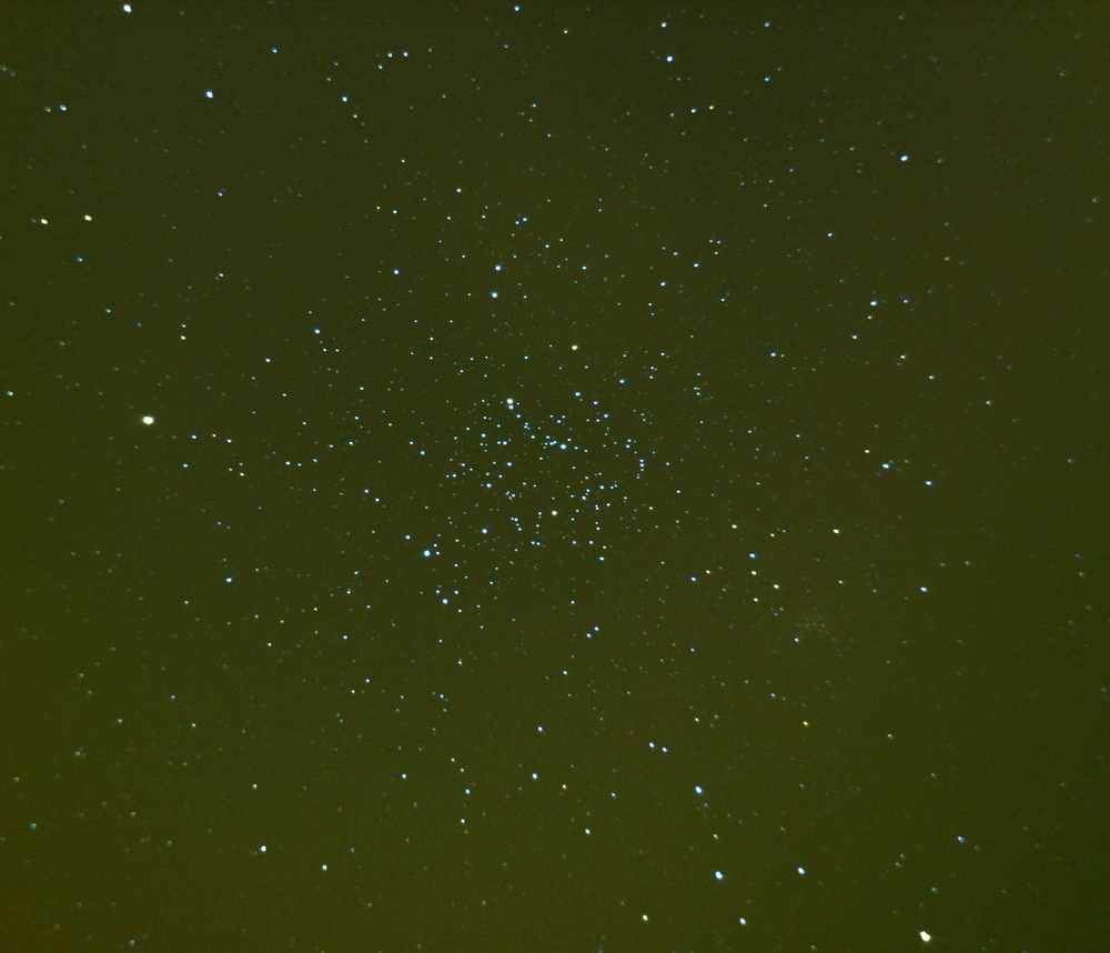

Am incercat aseara montura Carl Zeiss merge mai bine decat Eq 2
adica la 30 s expunere toate pozele sunt bune doar vibratiile produse de tramvai,tiruri ma supara.
La peste 60 s apar si poze trase , dar incerc sa inlocuiesc motorul original (sincon la retea 50 Hz) cu pas cu pas pilotat de Quartz.
NGC 2158 e in dereapta putin sub centru.

MesajTrimis: 13 Mar 2007 17:32 Download mesaj
e clar ca nu-i optica de fotografiat stele. poate doar obiecte nu foarte intinse care sa incapa in campul fara aberatii.
iar montura clar mai trebuie imbunatatita. nu cred ca am vazut vreo stea rotunda in toata imaginea.
oricum, e un test doar.

MesajTrimis: 13 Mar 2007 18:48 Download mesaj
Imi place poza ta Octavian si aberatiile optici sint
mici(eventual ajuta un corector).Da am mai auzit
de probleme cu vibratiile vehicolelor grele in apropiere.
La montura mea am strins prea mult melcul si nu am
reusit sa fie stelele rotunde(nici cu autoguiding).Dupa
ce am slabit melcul(mai bine putin mai mult joc) merge
foarte bine si fara autoguiding cu focala de 500mm
pina la 300sec.Numai o sugestie poate la tine este in
ordine jocul melcului.
Succes mai departe cu modificarea monturii.

MesajTrimis: 14 Mar 2007 00:33 Download mesaj
Mda.. ce scriu eu, ce raspuns mi se da. Nu cred ca ceea ce-am scris e nefondat. Chiar in final am zis ca e doar un test, asa ca nu putem avea pretentii prea mari. E un test care a aratat ce trebuie imbunatatit la sistemul care exista in mometnul asta. Oricat ar zice hans, alea nu-s aberatii mici. Cel putin nu-s aberatii tolerabile pentru astrofoto.
Ca n-ati fost dumneavoastra impresionat de fotografiile mele, chiar nu-mi pasa. Cine trebuie a fost, este si va fi impresionat. Fotografiile alea de nu va plac castiga concursuri de la noi si de-afara, sunt expuse prin observatoare si planetarii din strainatatzi, sunt publicate prin reviste. In fine.. n-are sens sa scriu asta.
Eu zic ca trebuie sa ne invatzam sa acceptam mai deschis criticile si sa nu sarim ca arsi cand cineva spune ca o fotografie nu e buna. Mai ales in domeniul asta unde e vorba numai de tehnica. Daca discutam de fotografie artistica sa zicem ca parerile ar fi fost mult mai personale, dar cum genul asta de astrofoto este pur tehnic, banuiesc ca defectele tehnice nu trebuie sa ne raneasca orgoliul.

MesajTrimis: 14 Mar 2007 10:22 Download mesaj
Poza frumoasa. Dar daca intra vibratii ai putea pune sub picorusele monturii ceva guma ca sa absorveze ca primii aceste vibratii. La noi exista asa pads de guma unde se pot pune sub picoarele monturei, poate ar ajuta si tie.
De altfel montura Zeiss (este Ib?) este foarte buna. Noi avem asa una cu un telescop Zeiss Cassegrain 150 f/15 la scoala.

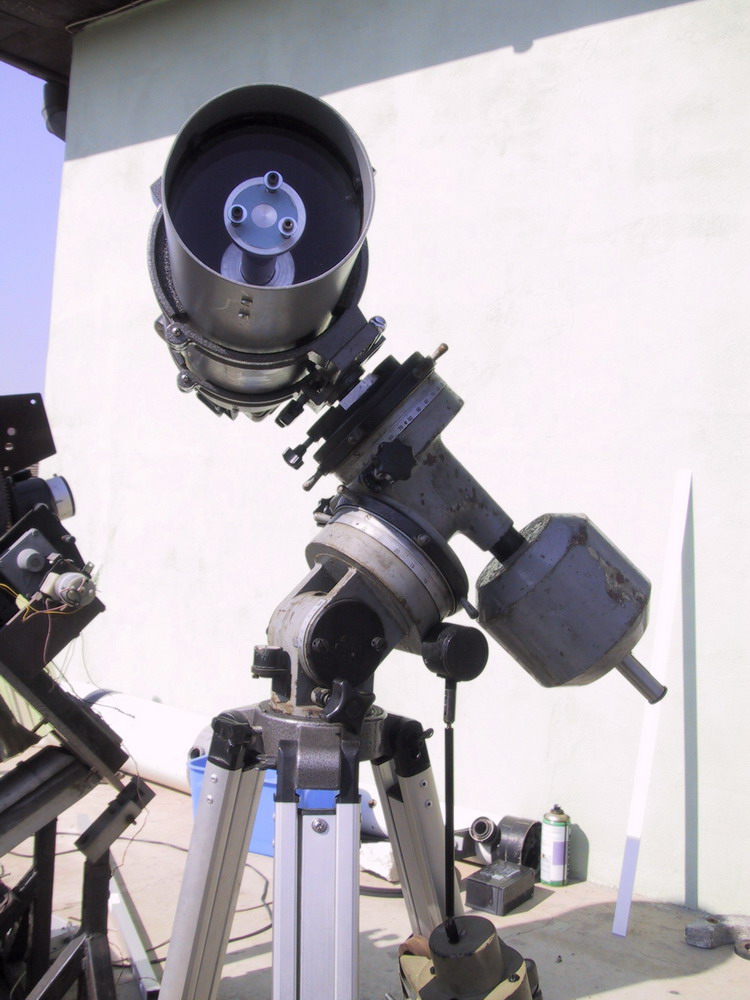

MesajTrimis: 15 Mar 2007 12:40 Download mesaj
Montura este foarte veche (30 ani cel putin)
In timp lung 5min) mentine imaginea dar are oscilatii cu perioada scurta dupa 30 s trage de stele 10 sec arc inainte si inapoi.
Am vzut teste cu grafice facute la monturi si in general toate au oscilatii de 10-30 sec arc . iar Eq6 este si mai rea (1min.)
Doar cu PEC se ajunge la 2-5 sec arc .dar nu mi se pare suficient .
probabil cele scumpe 10-20 mii euro ar fi bune.

MesajTrimis: 15 Mar 2007 14:45 Download mesaj
Definitiv as da jos montura dupa treipiedul asta de jucarie Smile si as pune-o pe un stalp. Aici ai deja multe puncte de greseli, si cele de vibratie. Un self made stalp nu este prea scump.
Despre PEC si toate astea inca nu treube sa-ti bati capul prea mult, ca in acel timp cat lucrezi analog, filmu inca nu este asa de fin ca sa vada greselile periodice ca si cum ar vedea chip-ul digital.
Eu sant sigur ca daca pui montura pe un stalp masiv, o sa ai posibilitate a face mai bune poze Cool (si astea aratate pana acum nu sant rele).

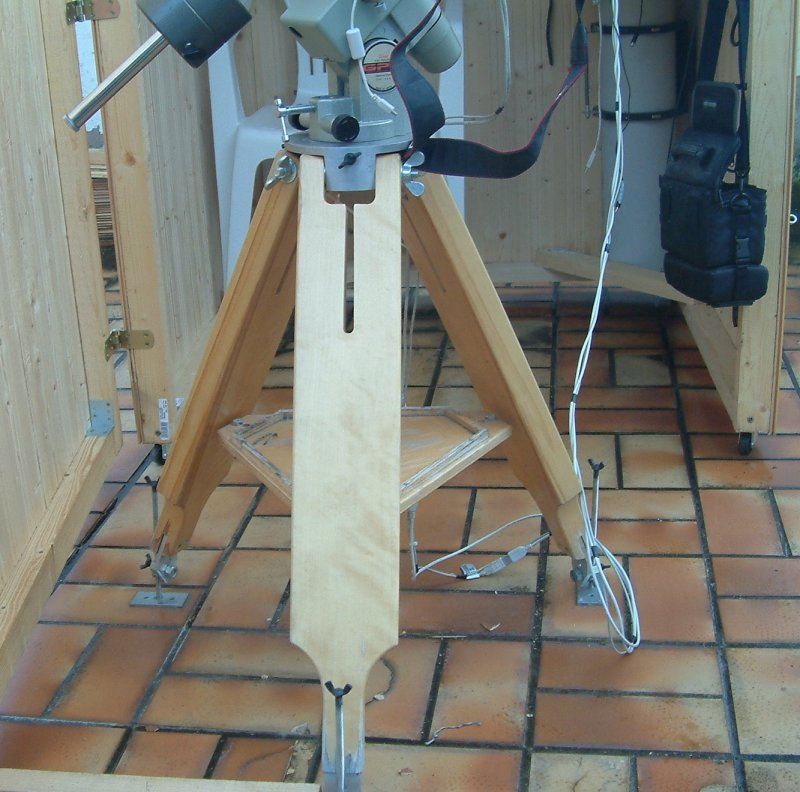

Ce mi se pare ciudat Octavian este ca in timp de 30sec
ai +/- 10sec ca daca ar fii PE(periodic eror) ar trebuii sa
fie in timpul unei rotatii a melcului care este de citeva
sute de secunde(la mine 600sec)in functie de multiplicare.
Daca vrei sa ajungi sub 2sec trebuie o montura mai buna
(scumpa).Dar cum spune si Robert trepiedul este foarte
important sa fie stabil si imbinarea intre montura si trepied.
Mai jos un exemplu cum am eu trepiedul.
Clear sky Hans

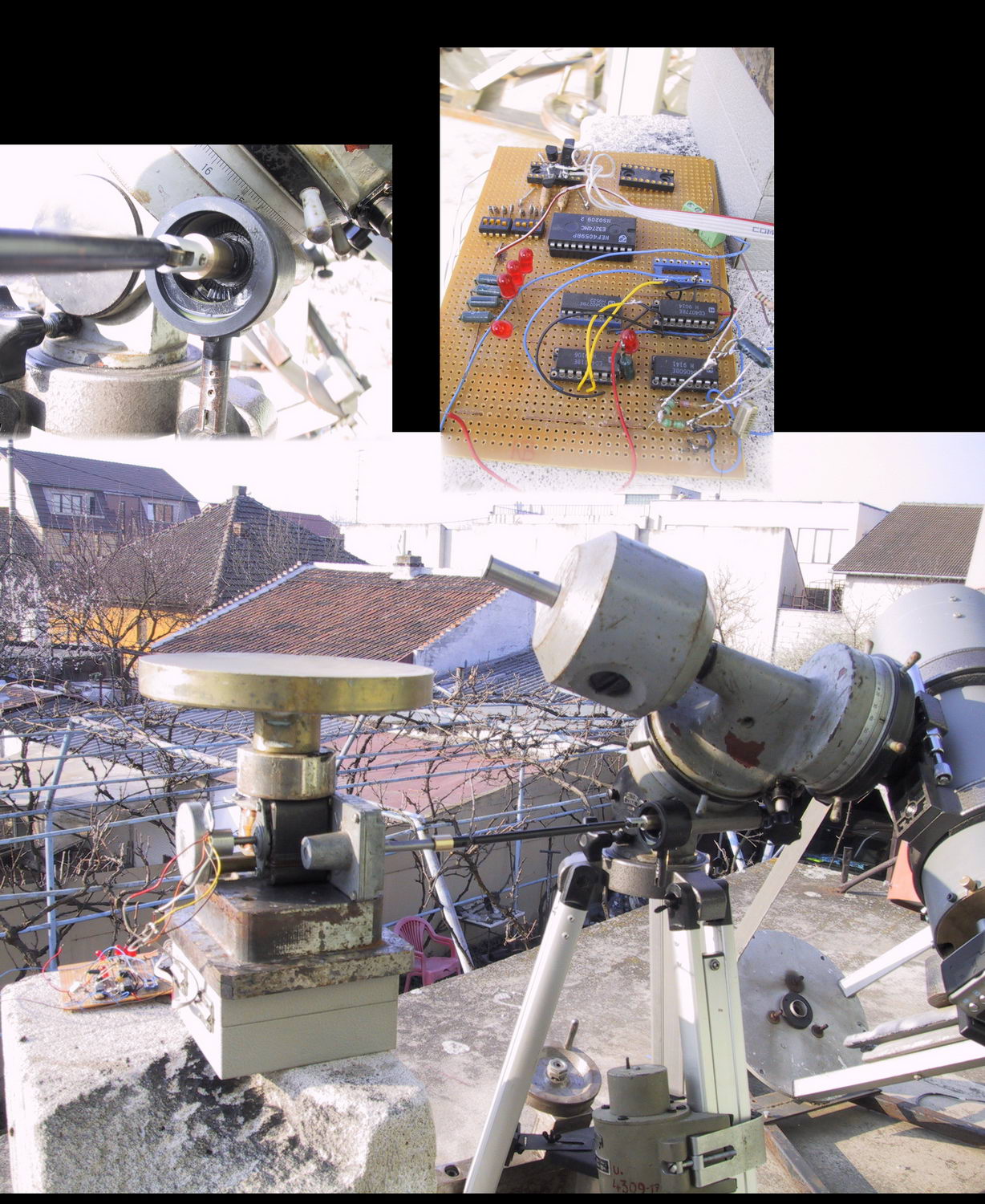

Mesaje: 3749
MesajTrimis: 16 Mar 2007 10:55 Download mesaj
Multumesc pentru sfaturi si pareri , din pacate suntem putini cei care ajungem la aceste probleme.
Am facut un experiment concludent (poate o sa radeti de improvizatia mea) . Problema principala era cotul de 90 grade (poza stanga sus) si anume pinioanele probabil sunt uzate sau nu au precizia necesara pt astro-foto. Am actionat direct surubul melcului cu un mot pas&pas +reductor cu un motaj electronic facut de mine Quartz +divizor programabil. Am reusit acum expuneri de 120 sec fara fuga (trpezul din M42 nu este tras ). Cu configuratia originala puteam doar 30 s exp.
Am sa fac in final un stalp masiv din Otel.
