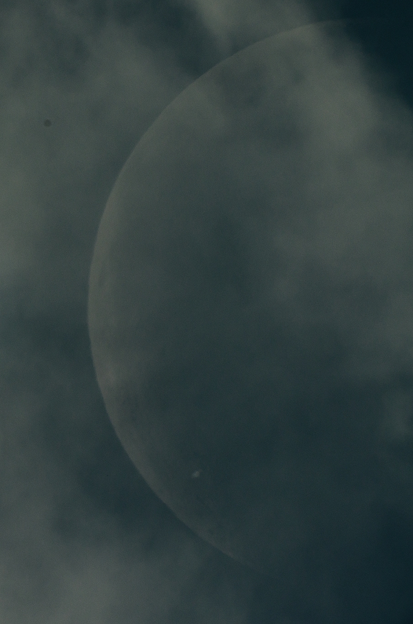

MesajTrimis: 03 Iul 2013 11:18 Download mesaj
Am prins-o, in sfarsit am spart gheata. Am avut noroc de senin in secunda aia, din pacate un nor a venit inainte de eveniment, n-am reusit sa focusez deloc. Ce e (o sa fie) interesant e ca aveam OGPS-ul montat, am coordonatele si timpul exact, sper, poate reusim sa confirmam ce deja stim: calsky e destul de precis.
Multumim BMB pt. semnalarea evenimentului.
ED 80/600, 2.5x, k5iis, iso 200 1/320s, predictie calsky.com
 Marime fisier:  260.69 kb
 Vizualizat:  de 20267 ori

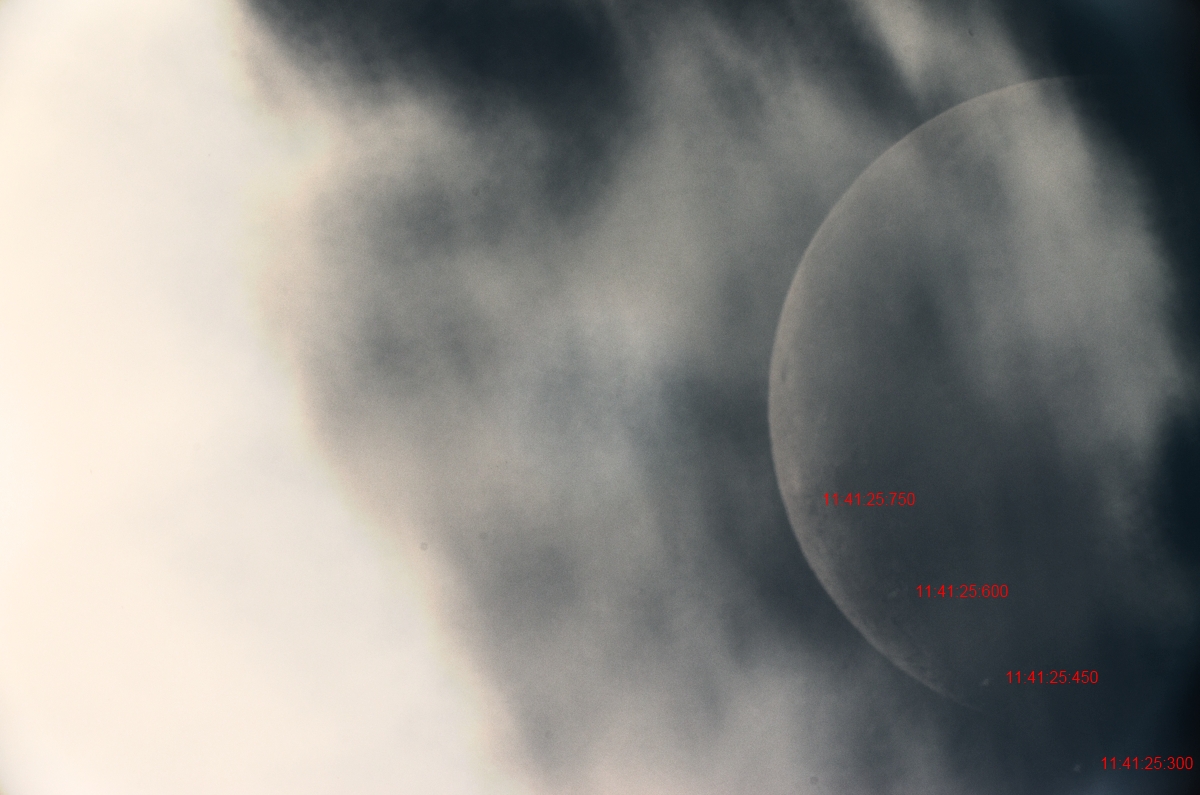

BMB
Data inscrierii: 03 Sep 2009
Mesaje: 696
Localitate: Magurele
MesajTrimis: 03 Iul 2013 15:28 Download mesaj
Bravo Valy !
Am prins-o si eu azi. Cam greu la mine cu focalizarea, care a fost ff proasta. Si eu am avut ceva nori inainte de eveniment insa nu la momentul respectiv...Ce-i drept e clar mai bun un refractor cand ai putin timp la dispozitie decat un Mak sau Cass.
O sa le postez diseara cand ajung sa le prelucrez.
Maine mai e un tranzit ISS peste Soare dar e cam deaprte (spre Calarasi) si urmatorul joi (4 iulie) care e destul de bine pozitionat (1/2 distanta Buc/Fundulea). Sa vad daca am noroc sa ajung pana acolo.
Spor si cer senin la urmatoarele !

Am reusit sa scot ceva din imaginile tranzitului de azi.
Mai multe detalii (inclusiv tehnice) aici:
http://maximusphotography.wordpress.com/20...ulie-2013/
Max
 Marime fisier:  888.6 kb
 Vizualizat:  de 20180 ori

Mesaje: 11516
MesajTrimis: 03 Iul 2013 23:20 Download mesaj
Multumesc Smile

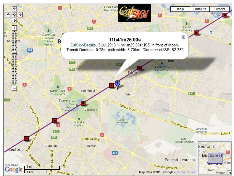

Max vad ca si la tine a iesit in ceata, dece oare?
Eu am prins 9 cadre cu ISS din care 3 erau peste disc. Am niste date interesante Wink.
Man, cum combini cadrele? Am incercat registax dar spalaceste detaliile si dispare ISS.
Pana la urma le-am mixat...
Estimarea calsky cu ~30 min inainte
 Marime fisier:  432.26 kb
 Vizualizat:  de 20039 ori
Locatia sitimpul prin OGPS, difera cu 1-2m fata de cum stateam, ora e decalata cu 8 ore.
 Marime fisier:  786.45 kb
Estimarea ochiometrica a timpului
 Marime fisier:  498.17 kb

Daniyyel: Mersi de urari, din pacate astazi nu am mai fost, pentru ca uitandu-ma pe sat24 am observat frontul de nori dinspre E-NE ce venea amanintator spre zona aleasa de mine pt observatii. Dar poate am noroc maine.
Subscriu la ce a zis si Valy cu pregatirile anterioare. Pe autostrada nu poti sa opresti decat daca ai noroc sa fie o parcare chair in dreptul "totalitaii". Altfel gadeste-te la drumurile secundare.
Valy: Ceata a fost de fapt atmosfera incarcata cu vapori (la mine se formau si dispareau nori vazand cu ochii).
Combinarea cadrelor o fac in Photoshop via layere, "blenduind" doar imaginea statiei via "lighten", restul taind de jur imprejur. Asa fac cam toti cei ce urmaresc tranzitele, uita-te si la Legault...
La tranzite solare evident ca folosesti functia "darken" tot via layere Smile
Maine avem tranzit dupa amiaza, si o locatia relativ apropiata si abordabila ar fi drumul dinspre Fundulea spre sud, cu iesire de pe autostrada.
Spor eventualilor fotografi !
Max
Mesaje: 11516
MesajTrimis: 04 Iul 2013 14:26 Download mesaj
Cu layere am facut-o dar n-am ajuns la fineturi de tip decupare in jurul statiei, insa in paint.net, care e cam simplut, incerc in gimp daca ma prind cum blenduieste, sau mai curand gif animat ca e mai simplu Smile.
