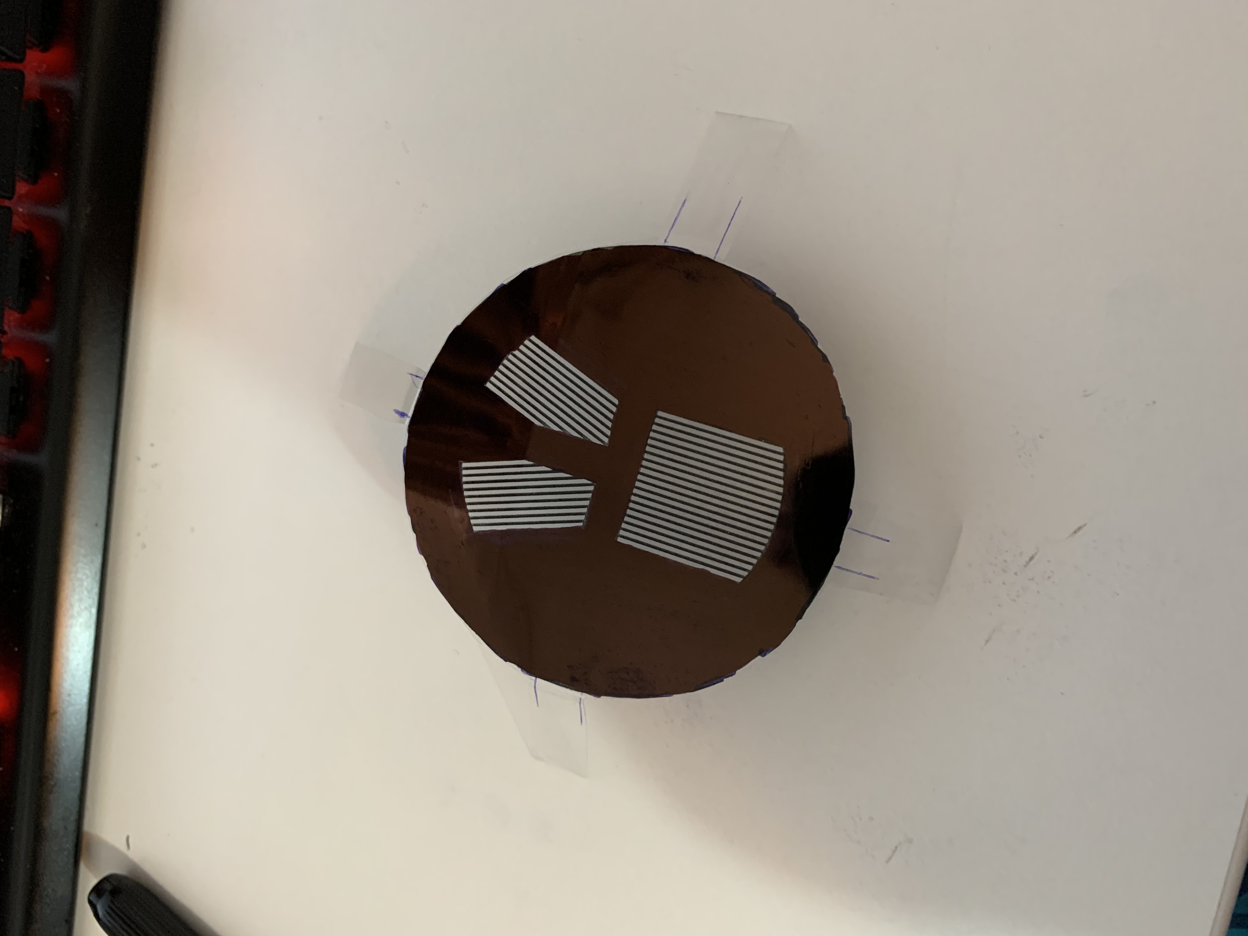

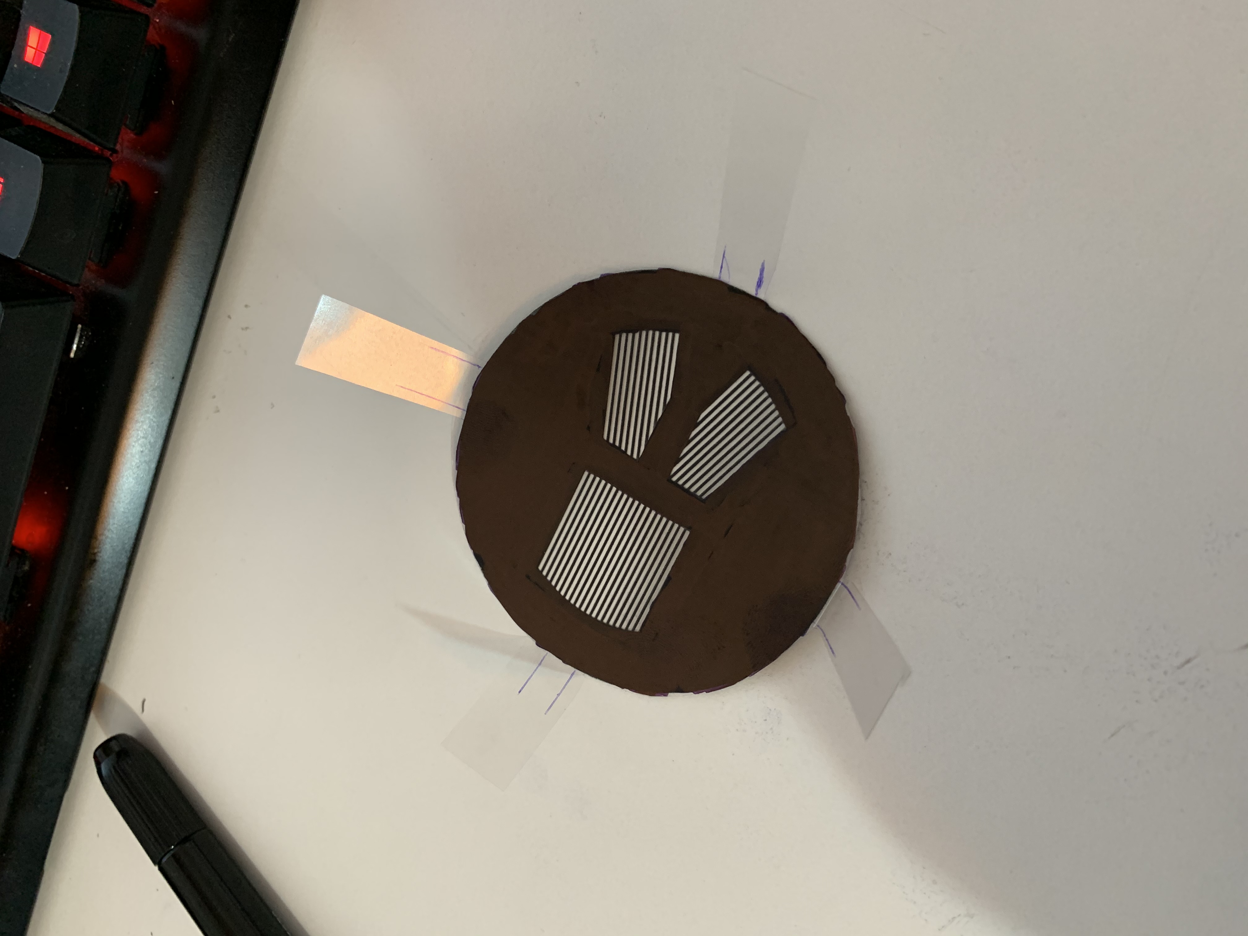

Am confectionat doua masti Bahtinov din folie transparenta printabila, pentru a verifica sau regla colimarea unui binoclu cu obiectivul de 50mm.
Vream sa va intreb in ce masura este aceasta metoda eficienta si cat de important este ca masca Bahtinov sa fie perfect centrata pe obiectiv.
Multumesc.

Pai daca ai deja mastile, deabea astept se ne spui mai multe din experienta ta. Eu nu am incercat niciodata asemenea masti pe binocluri, si eu sunt curios. Am impresia ca trebuie sa intorci la 90 grade o masca fata de cealalta

Da, Tudor, asa este. Nu este ideea mea, am gasit pe un alt site de astronomie aceasta metoda. O sa incerc diseara sa vad cum merge. Am un 12x50 care este foarte putin decolimat si am incercat diverse metode.
Initial am facut acele masti din hartie, dar cu mai putine linii pentru ca trebuiau decupate si era foarte migalos.
In testele de aseara, binoclul arata o mica decolimare, dar ciudat este ca odata colimat cu acesta metoda nu se mai aplica metoda cu defocusarea unui tub si suprapunerea imaginilor si nici cea cu indepartatul de oculare nu dadea rezultate foarte ok.
Pentru cine vrea sa incerce, in link-ul de mai jos este un generator pentru aceste masti.
http://astrojargon.net/MaskGenerator.aspx?...eSupport=1

Acum ne-ai facut curiosi. Fa un "point restore" poate o sa ai nevoie ....la zi. Asteptam rezultatul.
