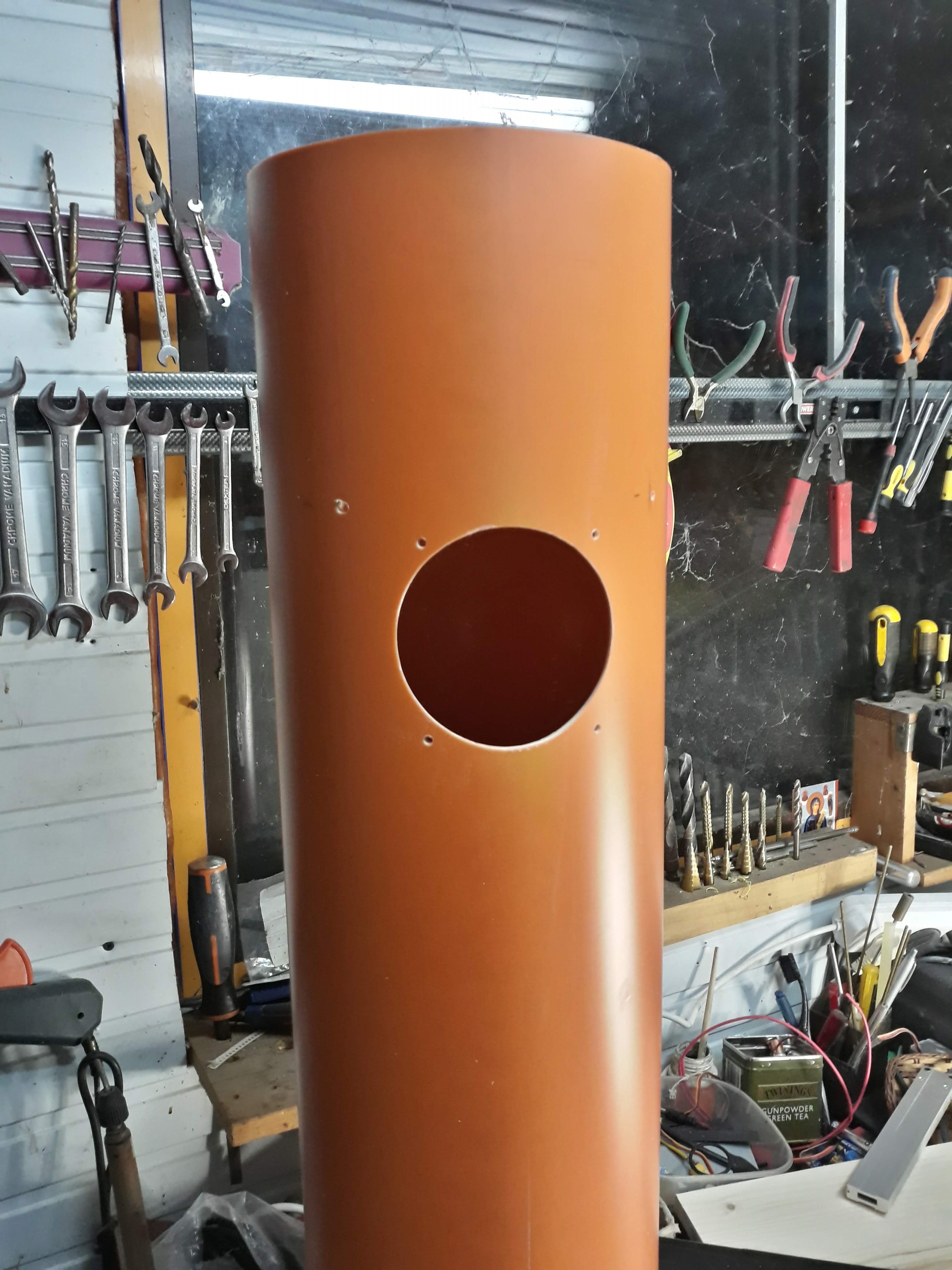

Noul tub după debitare și găurire... Pentru a anula lumini parazite am lăsat între focuser și capătul tubului 200 mm (un diametru de tub)
 Marime fisier:  1.01 MB
 Vizualizat:  de 7899 ori

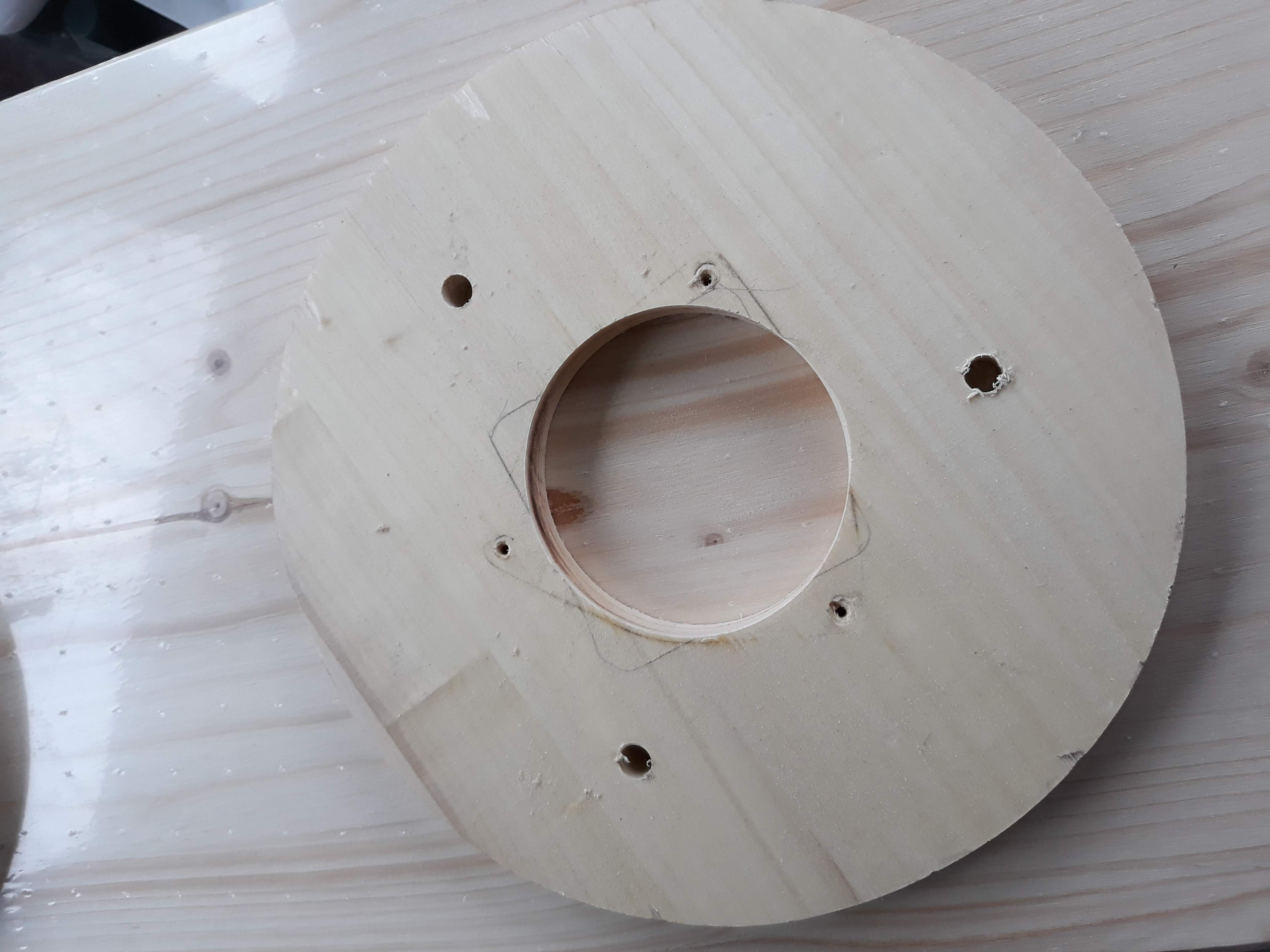

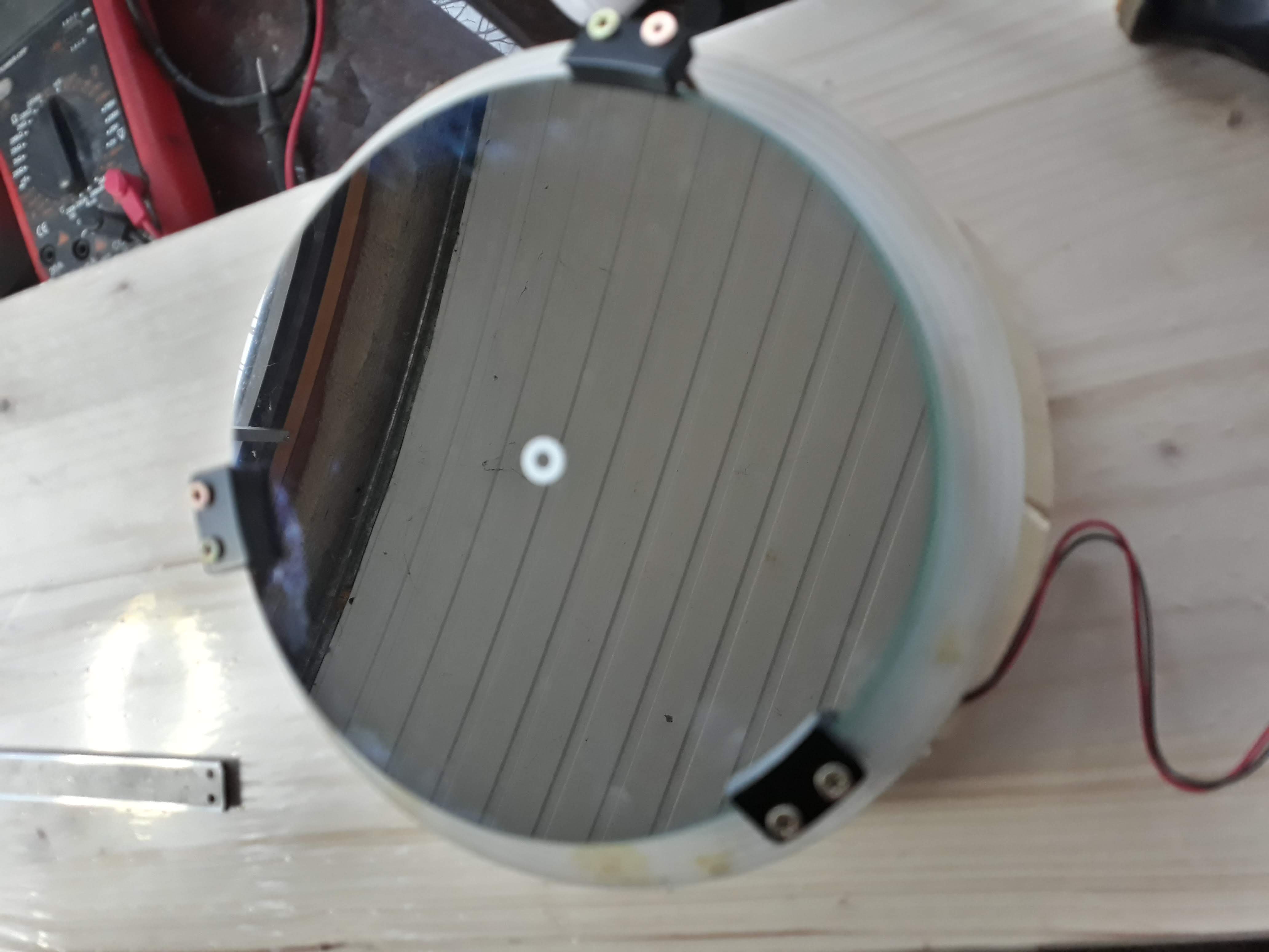

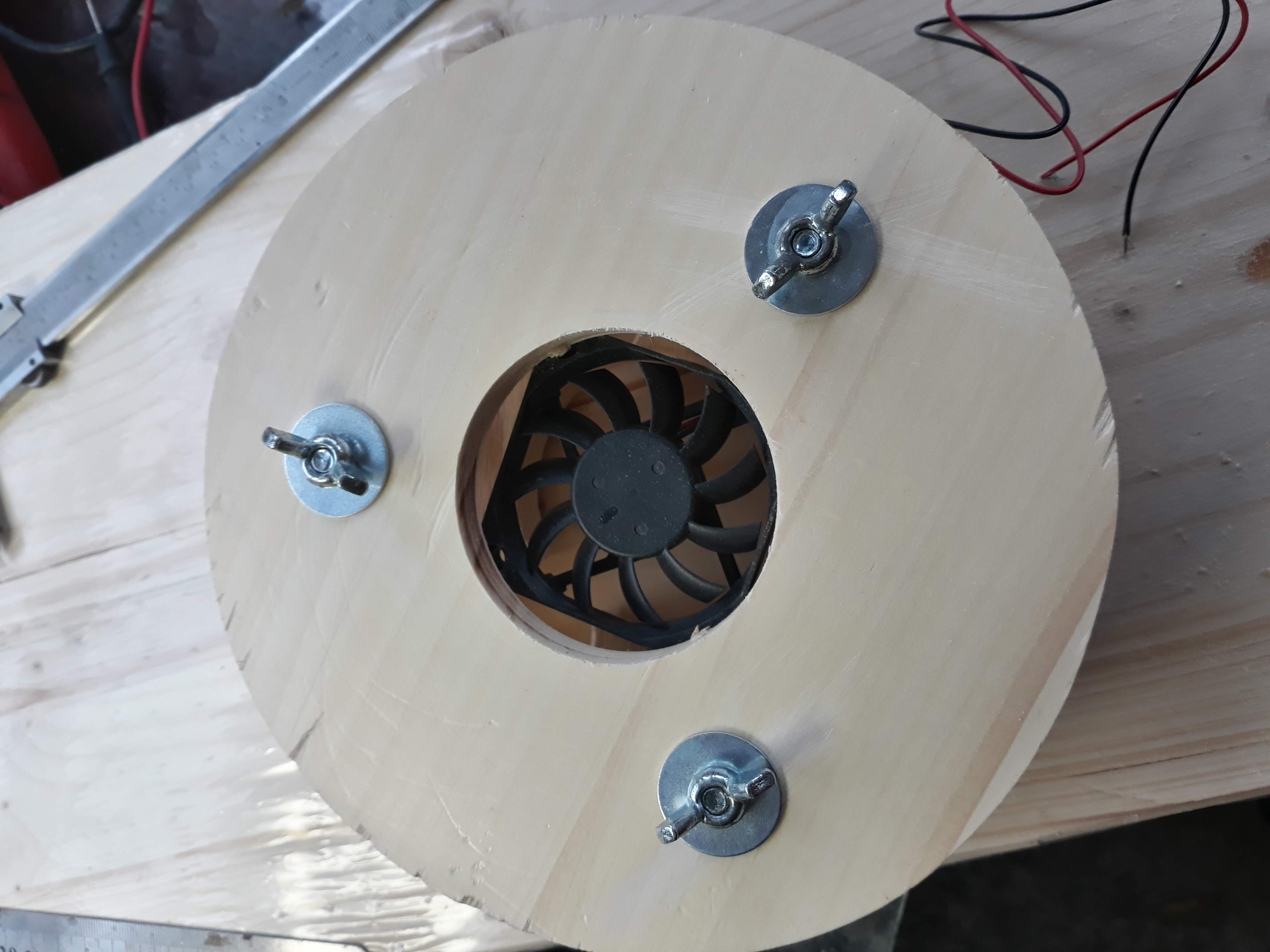

Celula primarei am făcut-o momentan din lemn, provizoriu până se eliberează cnc-ul....ea v-a fi în final din duramid.
 Marime fisier:  370.59 kb
 Vizualizat:  de 7877 ori
 Marime fisier:  781.36 kb
 Marime fisier:  420.49 kb
 Marime fisier:  346.89 kb
 Marime fisier:  294.9 kb

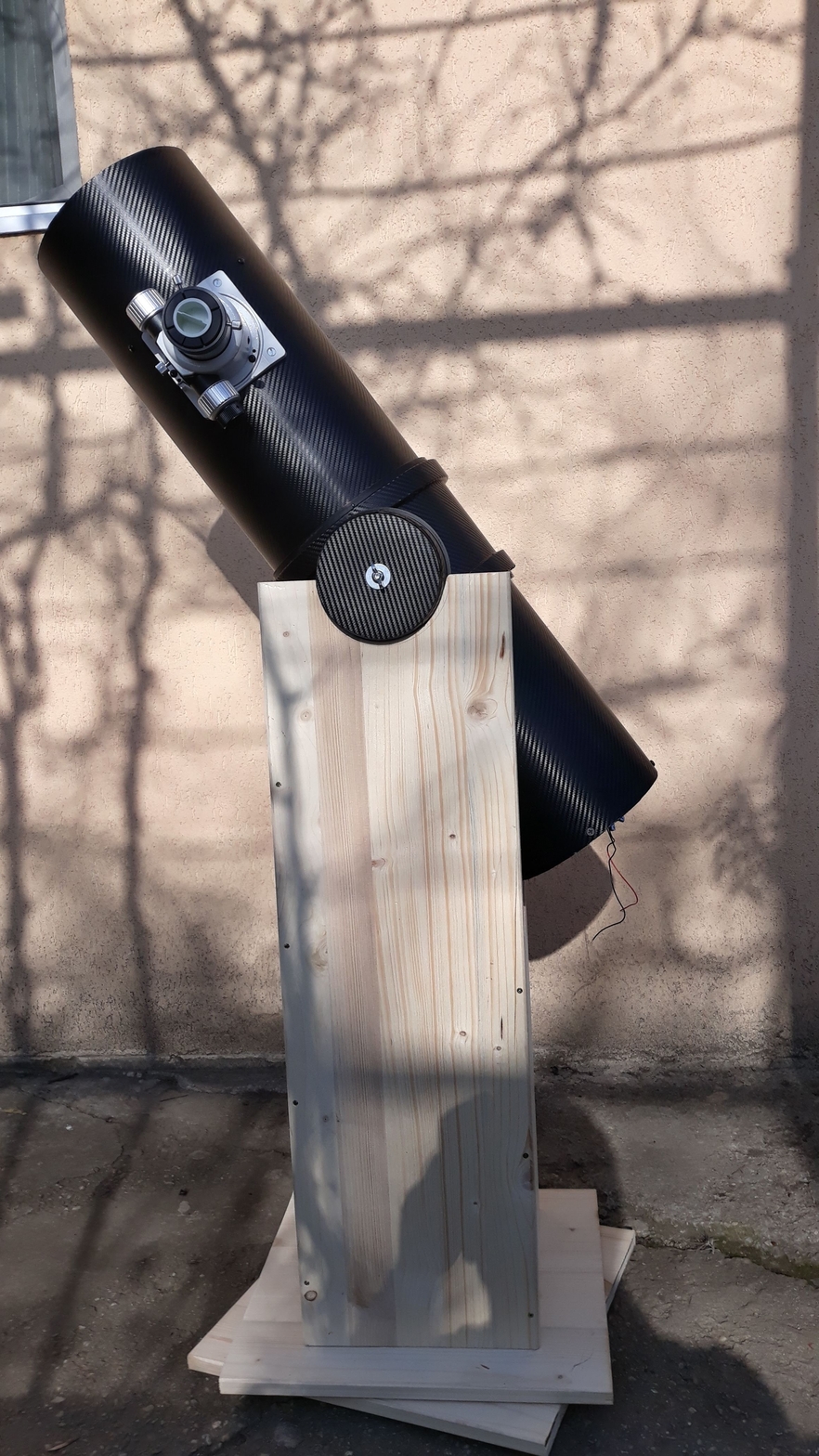

Pentru montură am decis să experimentez și pe cea dobson...
 Marime fisier:  358.32 kb
 Vizualizat:  de 7865 ori
 Marime fisier:  858.63 kb
 Marime fisier:  857.97 kb

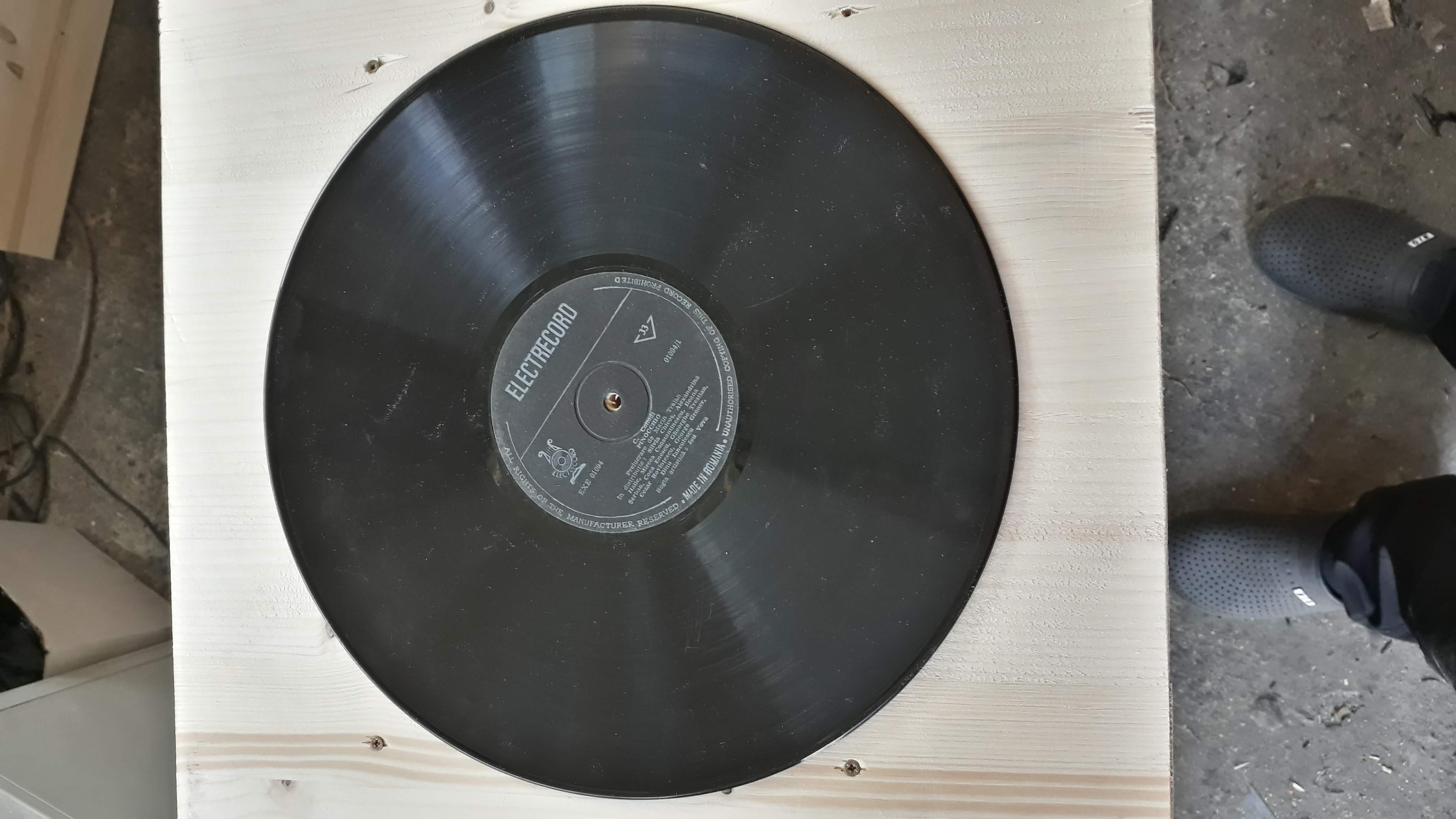

Da autocolantul este premium (țesut)...inițial am vrut să pun un disc cu Dolănescu, dar m-am răzgândit. Aseară am făcut și ceva observații cu telescopul care a reușit să mă impresioneze atât cu imaginile oferite cât și cu acuratețea focuserului. Din păcate baza monturii din placă de pin nu a fost o alegere bună....dar o voi înlocui probabil cu mdf melaminat. Din inerție am colantat cu carbon și lunetele....o poză mai târziu.
Mesaje: 11463
MesajTrimis: 27 Ian 2020 10:00 Download mesaj
Poti sa ii pui niste contraforturi, cred ca pinul este mai usor decat MDF si nu se umfla de la umezeala. Jos ar merge niste spykeuri ca sa se fixeze bine in beton: surub gros cu contrapiulita, ascutit in varf, orientat in jos, asa poti controla si orizontalitatea.

Am ales lemnul de pin pentru greutatea lui redusă, însă văd ca are deformări.... Aseară am mai băgat două discuri și s-a mai remediat din problemă, dar nu cred că ține mult minunea. Trepiedul cu montura pipe stă și râde la mine....Până una alta să pun și poza restantă.
