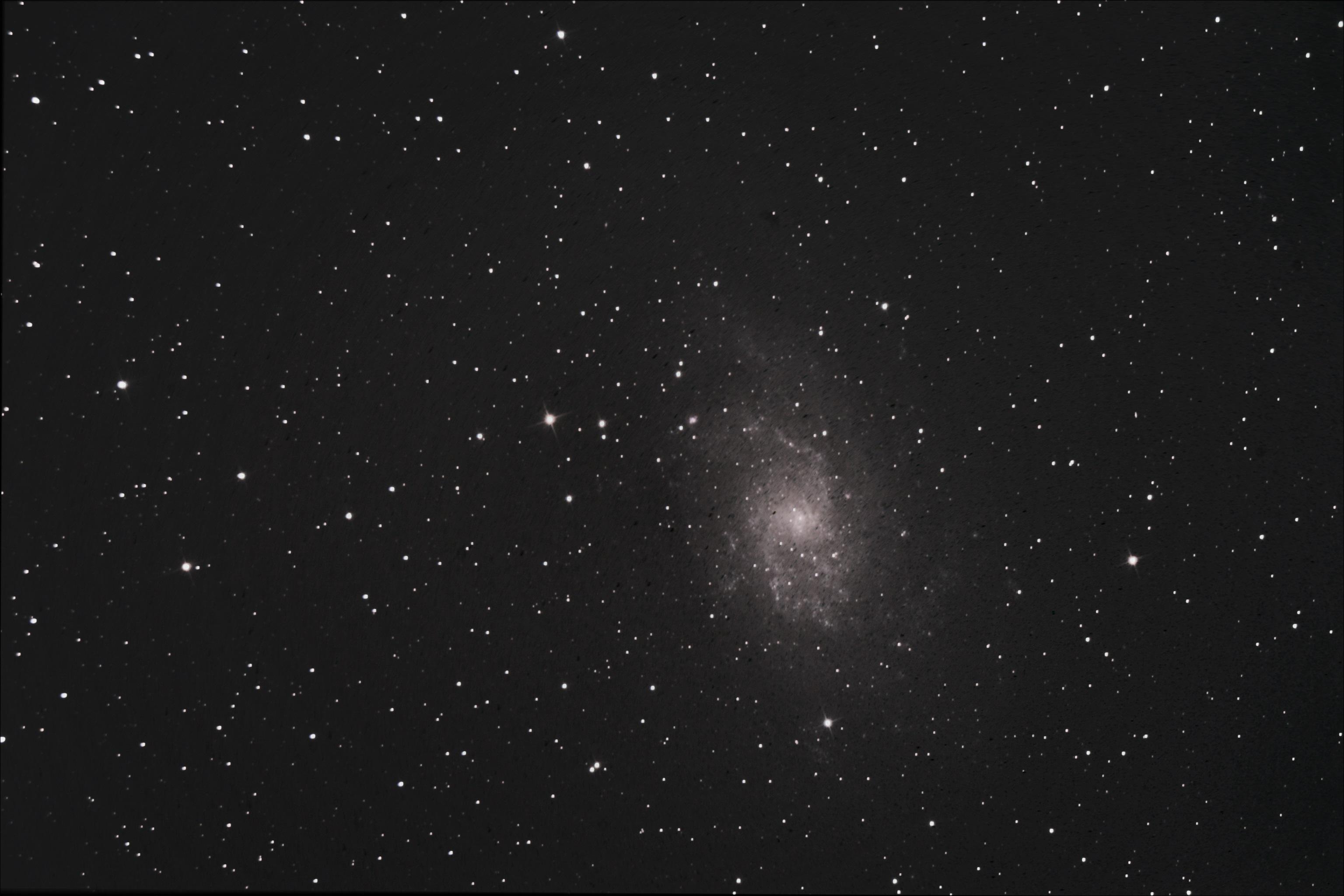

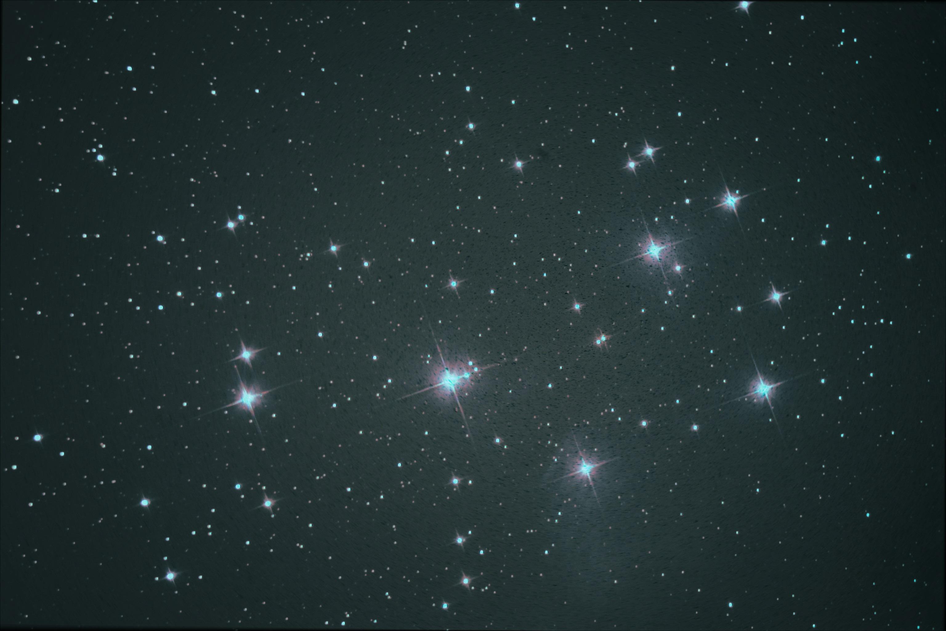

Hehe. Sunt eu incapatanat dar cand am vazut instructiunile scrise pe o noua rola de policarbonat proaspat cumparata am hotarat sa le respect , asadar am adaugat niste intarituri la acoperisul mobil care ma fac sa ma simt mult mai in siguranta ca inainte . In rest am prins un m33 de vis (pentru mine) si in aceeasi noapte Pleiadele din 5 expuneri la repezeala ca venea dimineata . Seara urmatoare am incercat pleiadele din nou , dar a exista o pacla care mi-a stricat de tot imaginea , desi magnitudinea limita e superioara la poza mai rea . O alta anomalie am avut-o cu sistemul de ghidare cand am trecut de pe vechiul meu laptop la un la fel de vechi desktop care l-am dedicat ghidajului din observator . Programul meu de ghidaj desi avea setarile copiate si rasverificate identice cu laptopul si acelasi hardware conectat la el cu aceleasi porturi s-a incapatanat sa faca ghidaje grosolane . L-am calmat in cele din urma punand valoarea lungimii guidescope-ului de 10 ori mai mare decat cea pe care o foloseam pe laptop (reala , 530mm) . Foarte ciudat asa ceva n-ar trebui sa existe , probabil am descoperit un bug in Guide Dog , dar cum programul e din 2004 trebuie inghitit asa cum e ...

Felicitari pentru pozele de test ,mai ales cea la M33 este impresionanta.
Chiar azi am citit in Walter Scott Houston despre un observator vizual care a raportat ca odata a vazut M33 cu detalii , semanand la aspect cu M51 si vecina ei.
Ca in poza ta.

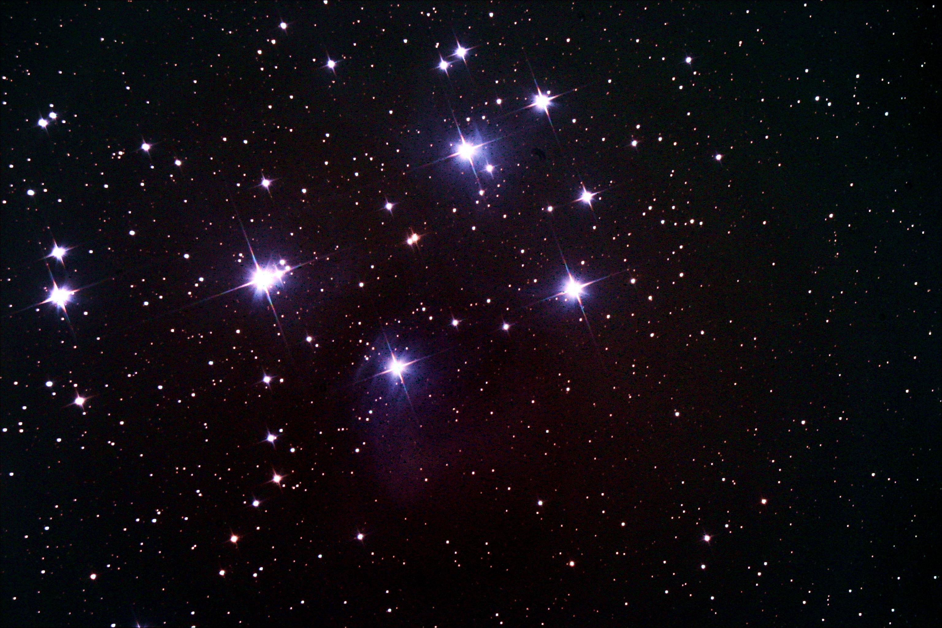

Update . Astrodomul (calculatorul) a trecut la 2 pasi de moarte din cauza ca n-am testat temeinic faptul ca inauntru chiar nu ploua deloc si la ploile tapene de acum o saptamana niste apa a ajuns in sursa si ....pfzzzstt . Restul a supravietuit intact dar din motive sentimentale dupa o saptamana controllerul meu DK3 a hotarat sa crape pe partea de DEC . Din cauza asta aseara am redus expunerile la 2 minute si am aliniat polar extrem de precis bazdagania (din intamplare am picat pe ceva de genul 30 arcsecunde deviatie intr-o ora si jumate ) . Tinta a fost aleasa de catelul din curte care m-a trezit la 12 noaptea in timp ce eu doream sa ma trezesc la 3 si sa fotografiez Flame nebula . Totusi cerul a fost bun si am fotografiat pleiadele cum n-am facut-o niciodata , cu nebulozitate din belsug .

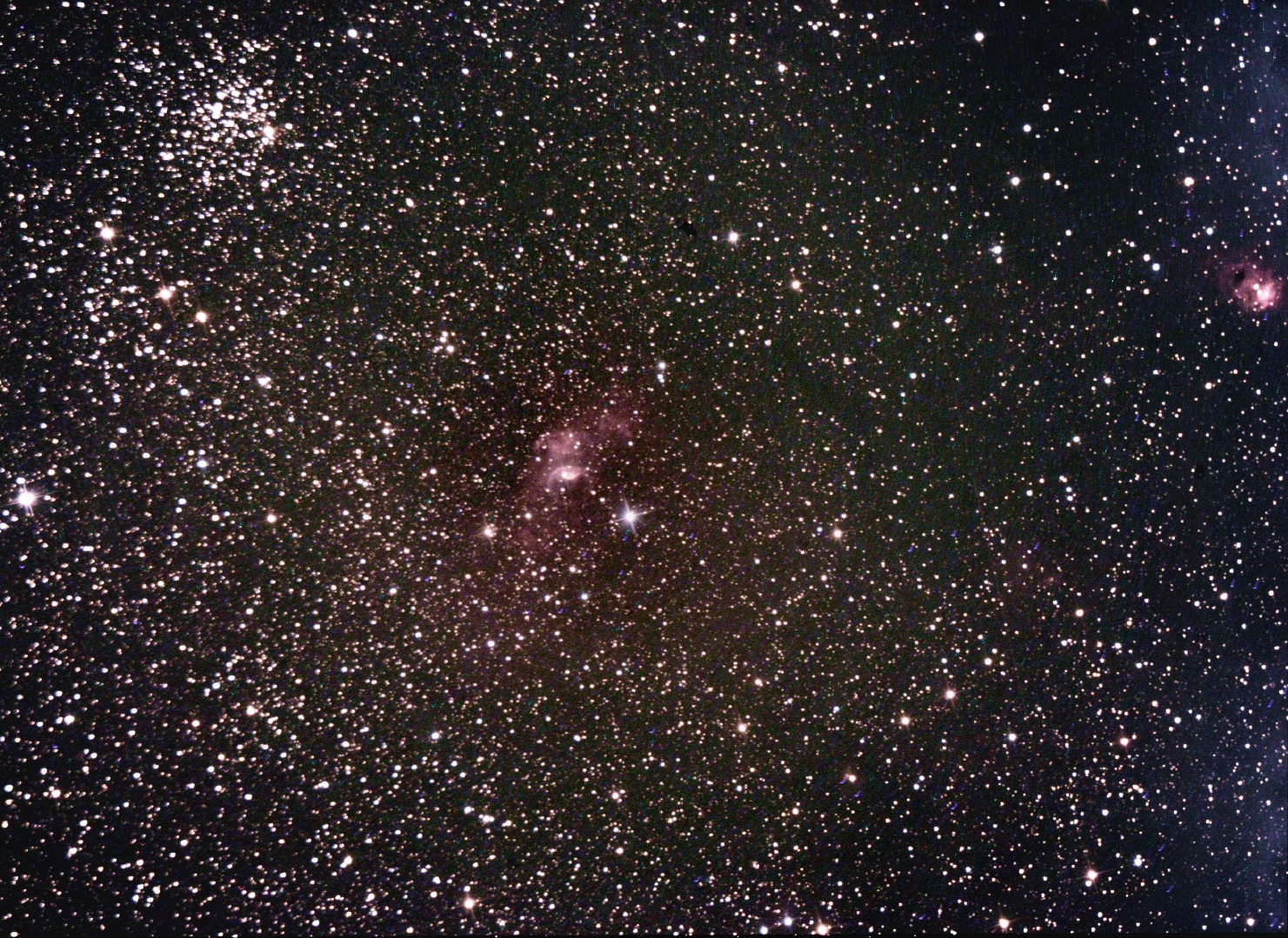

Multumesc mult . Exact , chestiile astea se fac in timp si mai ales pe masura ce devin relevante . Eu deocamdata de-abia mi-am reparat montura cea schioapa am frankenstainuit (tm) un controller pt axa DEC construit de la zero pe baza de o punte H tranzistorizata si un microcontroler (reduino core cu Atmega328) si inca folosesc pe post de camera batranul 300D . Am nevoie de ghidaj si pe dec , data trecuta am pierdut 70% din cadre pt ca tot trebaluind pe langa montura am scos-o din aliniamentul ala perfect si m-am trezit ca acum o ia razna binisor la expuneri de 4 min . De bine de rau am scos un Bubble nebula bun pt scopuri didactice Mr. Green .
Cand o sa am si eu un eq6 si camera adevarata Cool o sa ma preocup mai tare de vibratii , raw-uri si prelucrari savante pana atunci am scuze sa fiu superficial Smile (la bubble nici nu m-am mai ocupat de hotpixeli pt ca singurul lucru care m-a interesat in poza aia e daca obiectul e atacabil sau nu cu 300d-ul si se pare ca este asa ca o sa o mai incerc cand o sa ajung sa testez reparatia improvizata )
