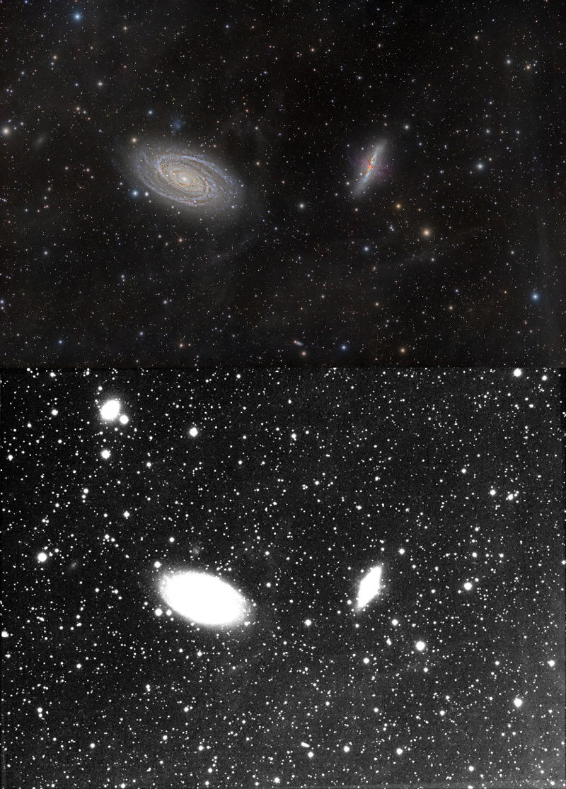

@nobody: e un usor gradient in imagine intr-adevar, dar IFN e acolo fara dubiu. Imaginea color e de aici

i-am dat si eu o incercare de 15 min nimic special doar DBE/Histogram/Curves/ACNDR/HDR Wavelet. Pe invers se observa mai usor IFN, desi nu pare, e murdara zona... altfel ar fi aratat daca Emil ar fi tras de pe un cer negru.
