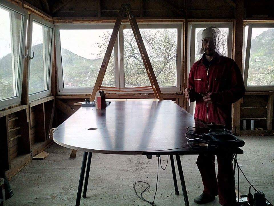

MesajTrimis: 08 Apr 2016 16:40 Download mesaj
Rapid de pe șantier. Luați cat e calde. Mr. Green
