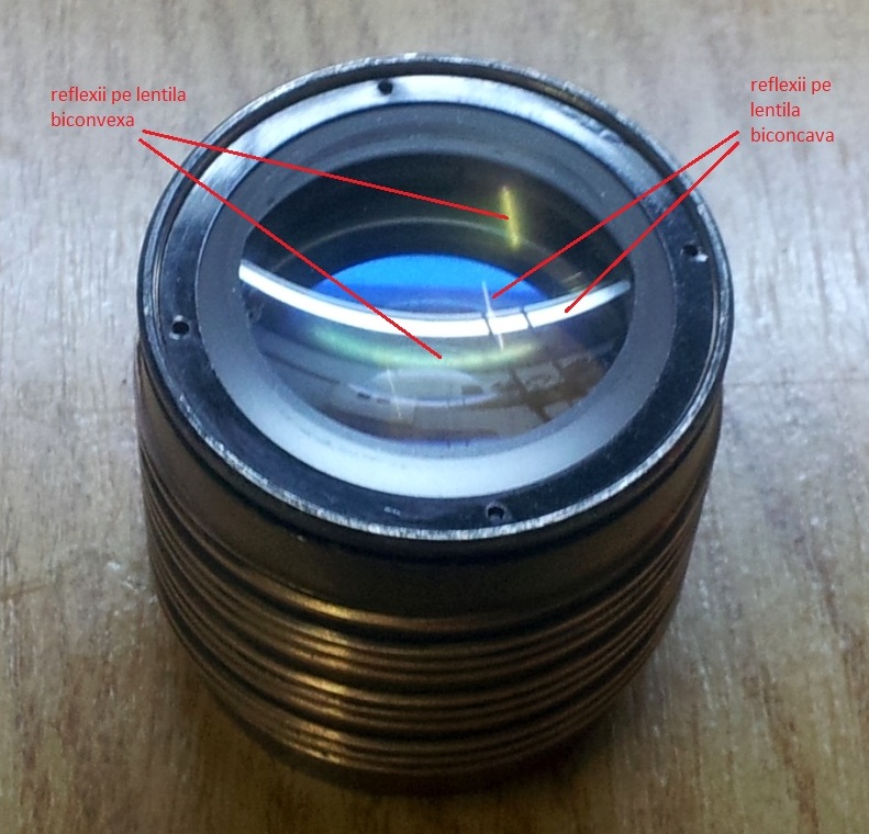

Din pacate insa rezultatul ramane unul slab, testele facute ieri indica in continuare un contrast scazut al imaginii furnizate de ocular. Se pare ca lentila biconvexa a fost corodata dupa sederea in solutia de soda. Analiza reflexiilor de pe lentile intareste aceasta ipoteza.
In imaginea de mai jos se poate observa ca singurele reflexii difuze sunt cele de pe lentila biconvexa (sunt doua deoarece am folosit doua surse de iluminare).

Destul de nasol !
Inainte de altceva , baga lentila matuita in acid clorhidric.
Poate nu e corodata , poate e doar cimentata cu carbonat de sodiu.
Ce diametru are dubletul asta de camp ?
Hai noapte , hai !!

Da, si mie imi pare ca lentila pozitiva are ceva depus pe ea, dupa cum vezi reflexiile nu sunt albe ca la cea negativa ci galben verzui iar spre margine culoarea da in rozaliu.
Acid clorhidric nu am.
Mesaje: 3002
Localitate: Shatra Neamtz
MesajTrimis: 06 Aug 2013 22:50 Download mesaj
Daca nu ai acid clorhidric , nu ar fi o problema.
Este bun si otetul alimentar , dar va lucra mai incet. Adu-ti aminte de ouale de gaina puse peste noapte in otet. Se duce naibii tot calcarul din coaja si devin flexibile.
Incearca , nu ai ce pierde !
Daca nu se reface luciul , atunci e matuit insusi materialul .
Hai noapte , hai !!
