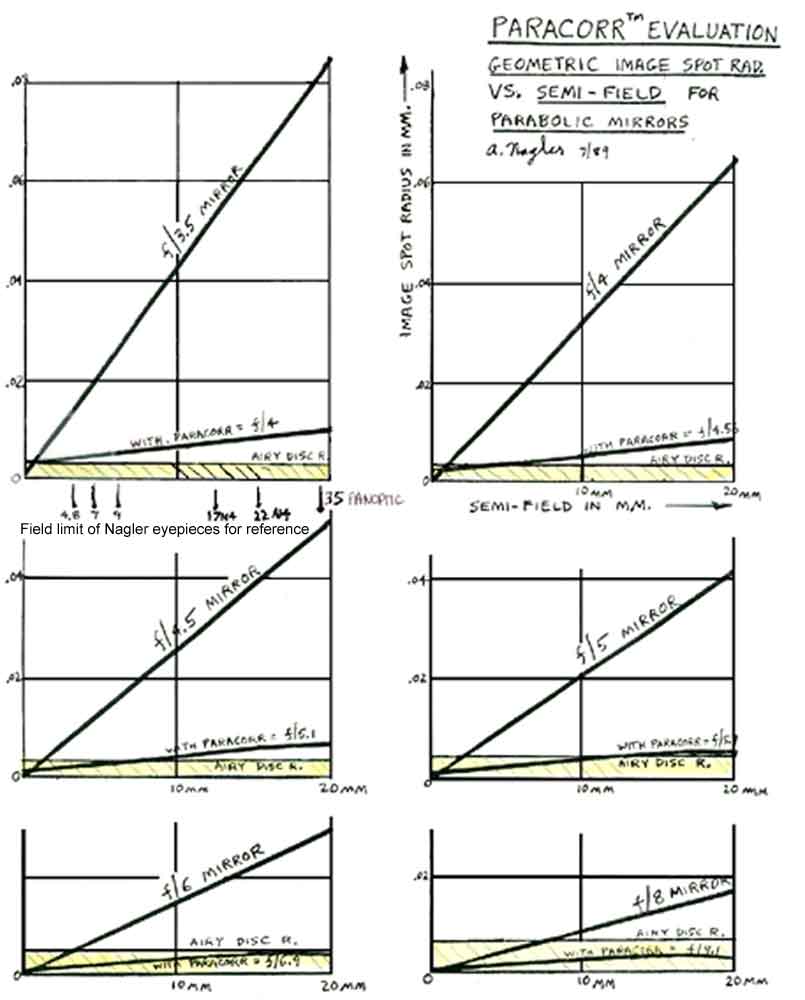

Multumesc Emil,combinatia este un barlow 2zoll factor 2x si un field flattener
Williams typ2.
Barlowuriile elimina coma in anumita masura,eu nu sint specialist in optica.
Problema a fost sa gasesc distantele optimale intre barlow,flattener si chipul
camerei.Am obturat newtonul de la 200mm la 170mm cu focala de 800mm,
F4 la F4,8 pentru a reduce coma.Mai jos un grafic cu coma produsa de newton.
Inca nu este optimal,in colturii nu se focuzeaza coluriile in acelasi punct.
Clear sky Hans

Da foarte frumos rezultat din oras . coma nu e sezizabil si deranjant.
am facut si eu un experiment de curand cu dublare de focar cu barlow normal pus dupa corectorul de coma Bader la newton 220mm f/3.85 adica la focar de 1700 . rezultatul cam trist am facut M27 la o anumita distanta destul de mica de nebulosa incepe coma.
am crezut ca nu se inghit corectorul Bader cu barlow am scos corectorul dar rezultatul groaznic de prost . deci barlow normal e dezastru la camp larg .

Multumesc Octavian,comacorector cu barlow nu se potrivesc,am incercat
si eu (supracorecteaza coma).Nici barlow singur nu merge bine,vorbesc de
camp mai mare nu numai centru.La mine am folosit barlow cu flattener
dar si la asta am renuntat deoarece in colturi nu se suprapun culoriile.
Pentru asa ceva nu se prea gaseste nimic pe piata in afara de ASA-barlow1,8
care este foarte scump.

Da da am vazut corectorul+barlow 1.8 x de la ASa e peste 1000E , asa ca mai bine imi fac singur un corector si barlow sau mai bine fac un RC 200-250 mm f/8 .
