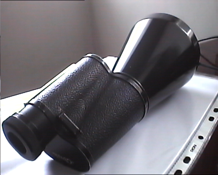

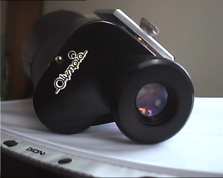

Un amic mi-a facut cadou un obiectiv de binoclu de 70mm si cu focala de 250. Din pacate ignoranta a facut ca obiectivul sa ajunga in mainile mele cu doua mici zgarieturi pe exterior. Cum aveam prin casa ceva matze de binoclu am pus de un mic ochian asta vara. Acum cateva zile am schimbat obiectivul de 50 mm cu cel de 70. Rezultatul e de-a dreptul ciudat , dar calitatea imaginii e surprinzator de buna. Pe trepied , la aprox. 22x , am putut vedea banda principala nordica a lui Jupiter. Pleiadele si trapezul din Orion , sunt o adevarata incantare. Ocularul e home-made , ca un plossl intre elementele caruia am introdus o biconvexa simetrica.

catalin dumitru a scris:
In ce consta ciudatenia rezultatului???
Dupa descriere ocularul bricolat pare a fi ori un Astroplanar (Zeiss) ori un Erfle, ambele de o calitate exceptionala la grosismente mici/medii.
