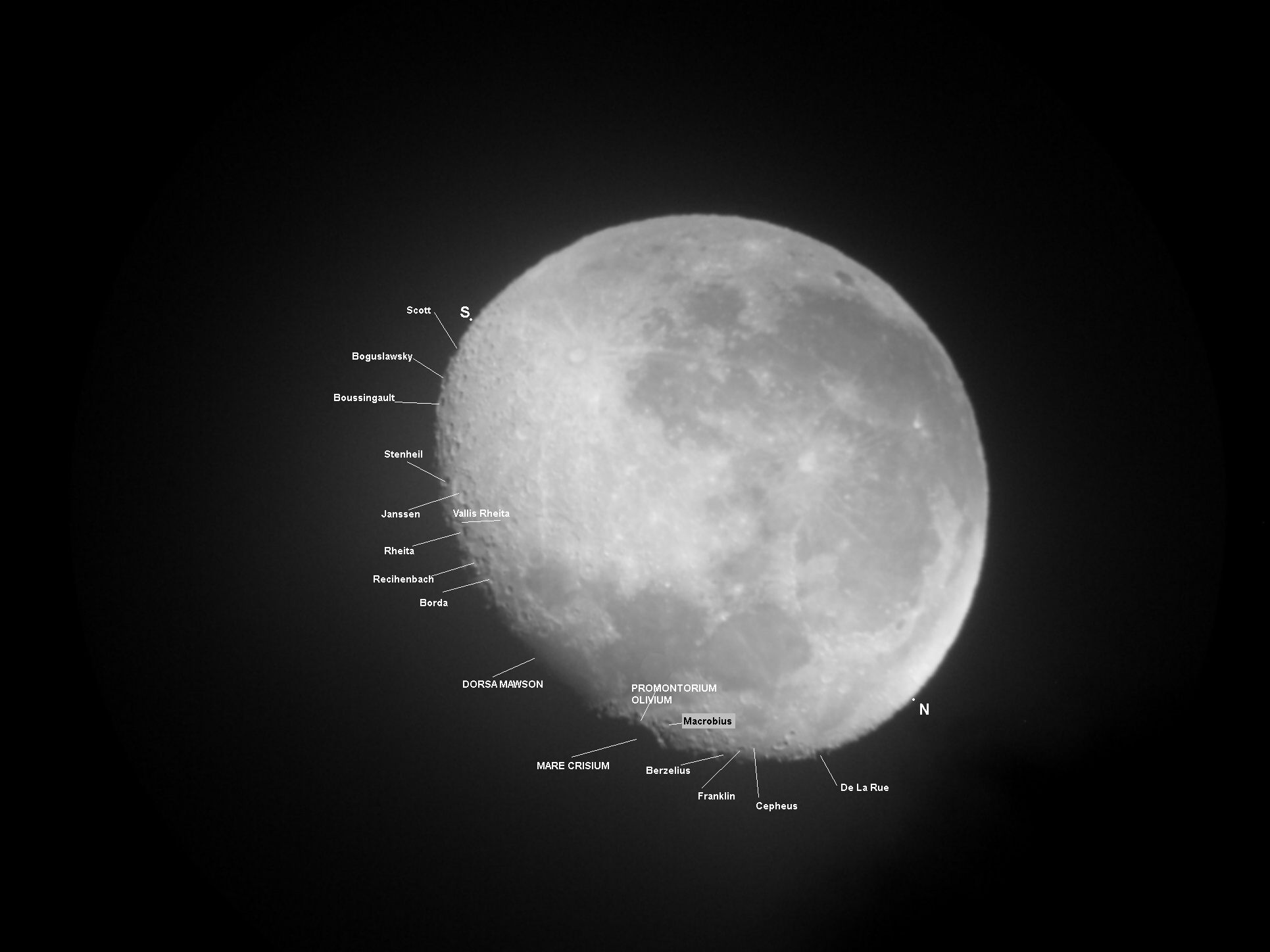

Aseara, in jurul orei 23:20 telescopul GSO 200/1200 era aclimatizat, proaspat colimat si gata pentru observatii.
Situat intr-o zona nu prea buna din punct de vedere al poluarii luminoase, am vrut sa fac un test al calitatii imaginilor, focalizand pe stele, cu diferite oculare PL25 mm, PL17 mm si PL10 mm si lentila Barlow 2x, obtinand grosismentele: 48-96; 71-142 si 120-240.
Pana ce Luna a rasarit si s-a ridicat si peste stratul de nori de la orizontul estic, am zabovit ceva timp in compania catorva stele duble in ciuda fatului ca turbulenta era de un nivel 7 (Pickering).
Prima tinta, epsilon Bootes (Izar). Abia separata la x140 si-a dezvaluit si companionul la x240. Contrast frumos portocaliu-alb.
A urmat pi Bootes, usor rezolvata la x71. Contrast (alb-albastru)-alb. Utlima dubla observata a fost zeta Corona Borealis (alb-alb).
Tot in aceasta zona a boltii ceresti mi-am indreptat atentia asupra roiurilor globulare M3 Canes Venatici si M53 Corona Borealis usor rezolvate si bogate in stele, dar si asupra galaxei M64 (Blackeye Galaxy) Corona Borealis, ceva superb.
Trecut bine de miezul noptii, am indreptat telescopul spre Lady Luna. La doar 15° deasupra orizontului marginile discului "fierbeau" de-a binelea, iar un val subtire de nori persista pe aproape 50° de cer, pe directia E-SE. Am inceput observatia asupra Lunii, intai vizual (am incercat si cateva cadre ceva mai tarziu, dar nici stratul de nori si nici amaratul de digital - Samsung S730, nu au lasat sa obtin o fotografie cat de cat buna). Nu sunt un impatimit al fotografiei astronomice, dar un shoot pentru recunoasterea reliefului, e ok.
Pe platoul craterului Janssen se puteau observa cele trei mici cratere Janssen H (11 km), Janssen K (16 km) si Janssen L (12 km).
Pe intinderea Marii Fecunditatii, foarte aproape de terminator, o unda subtire a Dorsei Geike, abia se percepea.
Intreg platoul Marii Crizelor era cufundat in noaptea lunara, ramanand in lumina doar un arc al muntilor ce-o inconjoara.
Spre nord, craterul De La Rue statea in balansul noapte-zi, fiind strabatul la jumatatea sa, de terminatorul lunar.
Am incheiat seria scurta de observatii pe la ora 1:30, multumit fiind de ce am putut observa, dar nu in ultimul rand de calitatea si claritatea obiectelor privite, multumindu-mi eu, mie, pentru colimarea foarte buna care da satisfactie privirii.
Cer senin tuturor!
