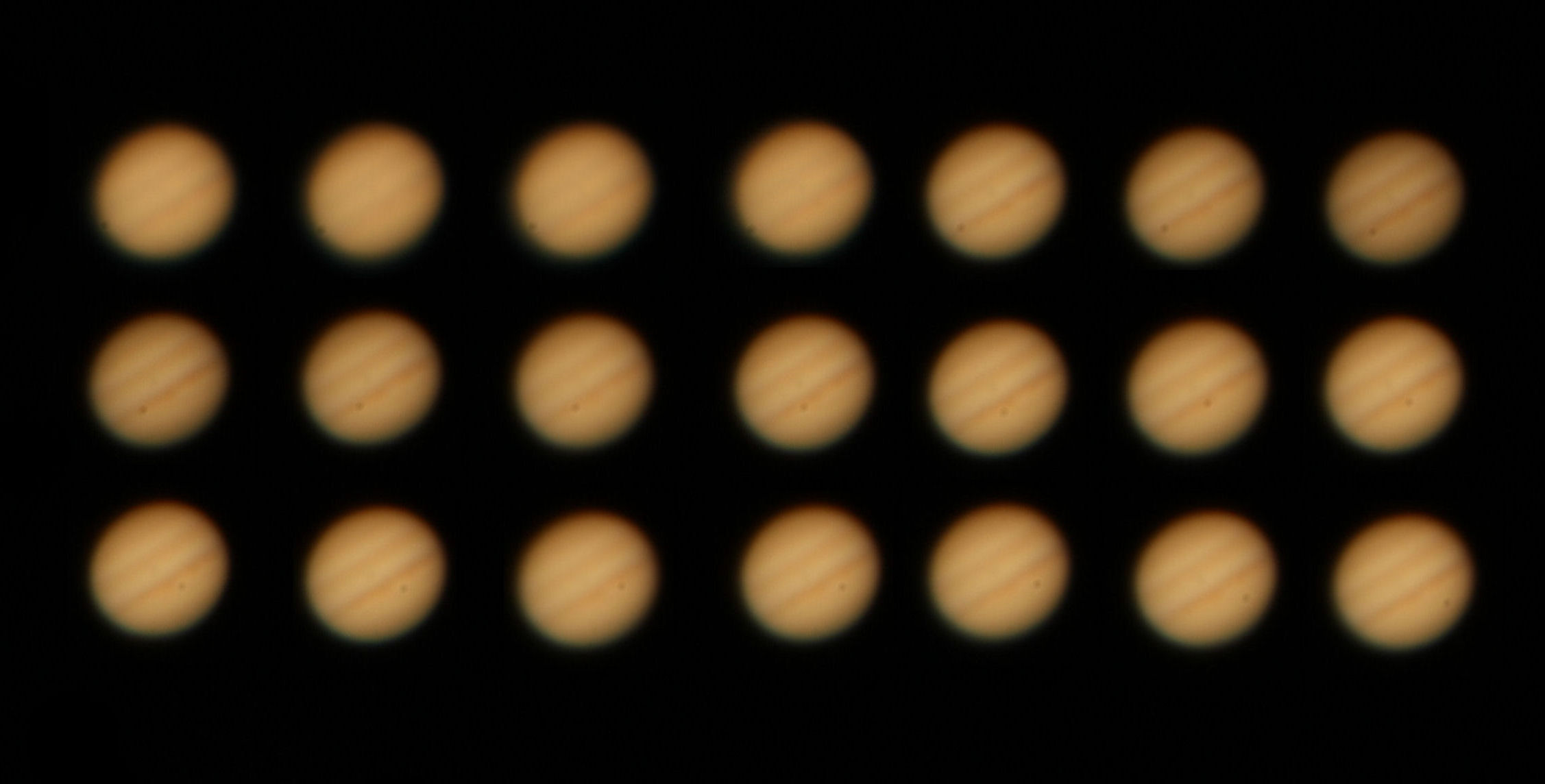

Cam tot atunci ca perioada de timp (29.08 ora 22:10) incercam o serie de foto pe Jupiter si am prins o trecere ciudata a unui obiect, trecere care a durat cam un minut jumtate. Am facut un colaj cu aceste 21 de cadre pe care il postez. Dupa parerea "Starry Night" obiectul ar putea fi Iridium 41 care era singurul prezent in zona. Ce parere aveti ?
Intrument folosit Orion 10'' cu montura atlas, camera Canon 450d, 0,8 sec, Iso 200.
 Marime fisier:  161.71 kb
 Vizualizat:  de 4926 ori
