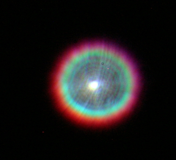

Un test cu stea in lumina unui led alb de 1W , prin gaura facuta in suport magnetic de disketa veche mare, gaura de 60 micr facuta cu laser de putere.
Un refractor la distanta de 14 m de stea. Spre deosebire de sursa laser acum se vede foarte bine si aberetia cromatica.

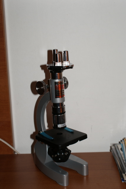

Afirmatiile de mai sus duc la posibilitatea realizarii unei stele artificiale plecand de la o gaura obtinuta cu un spiral obisnuit care apoi este micsorata corespunzator pe cale optica.
Plecand de la aceasta ideie am intors un microscop de jucarie. lumina becului cu lupa ce trece printr-o diafragma variabila ce poate fi reglata de la 4 la 1 mm intra prin ocular si iese prin obiectiv ( microscopul avea posibilitatea maririi de la 200x la 1200x).
Testul l-am facut pe SCT-ul meu doar de la 11m insa la a ce- a maimica dimensiune a stelei ( obtinuta prin schimbarea obietivelor microscopului) am obtinut chiar imaginea A din pasul trei al procedurii de reglare din link-ul http://legault.perso.sfr.fr/collim.html
Intrucat s-au obtinut imaginile din linkul de mai sus chiar daca distanta nu a fost de 30m eu cred ca acest artificiu poate fi utilizat la verificarea colimarii.
 Marime fisier:  100.91 kb
