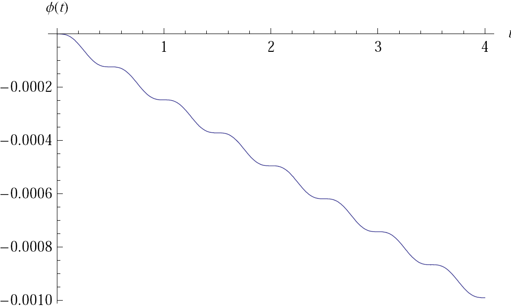

În altă ordine de idei, am avut ceva timp să pun ecuațiile de mișcare direct într-un solver de ecuații diferențiale din Mathematica, și rezultatele par să fie de partea mea (cine ar fi crezut...) Atașez niște grafice cu , unde se vede clar că înclinarea axei Pământului rămâne aproximativ constantă, iar precesia se efectuează în jurul axei perpendiculare pe ecliptică, cu viteza corectă. Condițiile inițiale au fost alese în așa fel încât la momentul inițial Pământul se rotea doar în jurul axei sale de simetrie. Se poate vedea și faptul că viteza de precesie se anulează de două ori pe parcursul unui an.
Unghiul de înclinare theta ca funcție de timp (în ani)
 Marime fisier:  30.13 kb
 Vizualizat:  de 6485 ori
Unghiul de precesie phi ca funcție de timp (în ani)
 Marime fisier:  24.51 kb
 Vizualizat:  de 6486 ori
Vrei să spui că aceste grafice ne oferă vreun indiciu despre direcția axei de precesie?
Păi având în vedere că axa Pământului se poate scrie în componente carteziene
știind cum depind și de timp, știm cum se mișcă axa în timp, deci știm totul despre precesie (în sensul în care ai definit-o tu, sau așa cum o înțeleg toți ceilalți oameni).
Cel mai simplu este să observi că oblicitatea este aproximativ constantă. Dacă ignorăm variațiile mici ale acesteia, considerând că oblicitatea este exact constantă, obținem o mișcare pură de precesie în jurul normalei la ecliptică (cu o viteză variabilă de precesie). Asta este mișcarea observată de astronomi. (Nu-mi pasă dacă după definițiile tale axa de precesie nu este perpendiculară pe ecliptică. Ceea ce este important este că observațiile astronomilor sunt că 1) oblicitatea este aproximativ constantă, și 2) axa se mișcă la oblicitate constantă cu o perioadă de aproximativ 25000 de ani, iar simularea numerică pe care ți-am arătat-o e în deplin acord cu aceste obsevații.)

Tiberiu Tesileanu a scris:
Mai mult, de ce e normala coliniară cu momentul forțelor? Să înțeleg că ai definit-o ca derivata vitezei de rotație , nu a versorului ?
În cazul nostru, cele două coincid, pentru că studiem cauza precesiei, care cauză este perpendiculară pe momentul cinetic, deci nu produce variații ale modulului acestuia și, implicit, nici al vitezei de rotație, pentru că am presupus momentul cinetic coliniar cu viteza de rotație și momentul de inerție constant.
Trecând peste toate astea, să înțeleg că mi-ai fi demonstrat că precesia e perpendiculară pe normală, care e perpendiculară pe liniile de câmp. Cum implică asta că precesia e paralelă cu liniile de câmp?
Fie versorul liniilor de câmp. Deoarece normala este perpendiculară pe liniile de câmp, avem . Derivând această relație, obținem . Dar pentru că presupunem câmpul ca fiind aproape uniform. Atunci, , deci și derivata normalei este perpendiculară pe liniile de câmp. Dar relația ne spune că precesia este perpendiculară și pe derivata normalei, nu doar pe normală, întocmai ca și versorul liniilor de câmp.
Ceea ce spui tu aici este bazat pe observații, nu pe teorie. Din teorie nu rezultă că poți scrie axa în acest fel. Precesia, așa cum a definit-o eu, este paralelă cu liniile de câmp și nu este nicidecum perpendiculară pe planul eclipticii. Mai rămâne, deci, să stabilim dacă definiția dată de mine este corectă.
Da, din observații rezultă că această oblicitate este constantă, dar nu și din teorie.
Nu poți neglija definiția dată de mine fără să fii nevoit să dai tu o altă definiție teoretică precesiei și fără să vii în contradicție cu definiția dată de mine. Ai tu o altă definiție pentru precesie, din care să rezulte corect și precesia titirezului?
Asemenea afirmații gratuite nu mai au relevanță într-un context în care lucrăm la definiția teoretică și unitară a precesiei. Nu mai invoca lucruri care nu au nicio putere de argumentație.
Andi, ești binevenit și tu cu observații privind definiția precesiei, definiție fără de care doar bâjbâim.

Tiberiu Tesileanu
Data inscrierii: 28 Sep 2008
Mesaje: 82
Localitate: Princeton, NJ
MesajTrimis: 25 Ian 2009 22:10 Download mesaj
Abel a scris:
Tibi a scris:
Poftim? Poate n-ai înțeles bine, eu nu încerc să definesc nimic "teoretic și unitar". Ce încerc să fac e să te conving pe tine că precesia axei Pământului urmează cu exactitate legile mecanicii clasice (legile lui Newton), fără să fie nevoie de invenții noi de genul "impuls volumic" sau traiectorii elicoidale. Dacă ești (în sfârșit) de acord cu asta, atunci pot să răsuflu ușurat. Nu am absolut nici un interes în definiții generale legate de precesie: o mulțime de lucruri pe lumea asta, mai importante decât precesia, nu au definiții riguroase, și în majoritatea cazurilor, lucrul ăsta nu mă deranjează câtuși de puțin.
Abel a scris:
[...]studiem cauza precesiei, care cauză este perpendiculară pe momentul cinetic, deci nu produce variații ale modulului acestuia și, implicit, nici al vitezei de rotație, pentru că am presupus momentul cinetic coliniar cu viteza de rotație și momentul de inerție constant.
"Cauza" este perpendiculară pe momentul cinetic în general doar dacă corpul este simetric.
Nu "am presupus" ca momentul cinetic ar fi coliniar cu viteza de rotație; de fapt, știm sigur că nu e. Tot ce am observat este că cele două sunt aproximativ egale. Asta e cu totul altceva, pentru că acum trebuie să vedem dacă aproximația ca ele sunt egale e potrivită în contextul argumentelor tale.
De asemenea, încă nu mi-ai demonstrat că momentul forțelor este perpendicular pe liniile de câmp (și acest lucru nu e adevărat în general, chiar dacă în cazul Pământului este aproximativ corect).
Abel a scris:
Nu. e tot timpul îndreptat dinspre Pământ înspre Soare, deci se rotește cu o viteză egală cu viteza de revoluție a Pământului. este deci departe de a fi egal cu zero, deci .
În continuare, spre stupoarea mea (deși nu știu de ce mă mai mir), contești formula mea pentru coordonatele axei Pământului. Nu e nimic de contestat acolo, formula respectivă nu face decât să reflecte alegerea mea de coordonate. poate reprezenta absolut orice vector de modul unu, deci axa cu siguranța se va putea scrie în forma asta. Întrebarea e doar cum variază coordonatele .
Să lămurim ceva: tot ce am făcut în documentul .pdf pe care ți l-am arătat este teorie. Am pornit de la legile lui Newton (scrise sub forma principiul lui Hamilton), și am scris ecuațiile de mișcare (prin intermediul lagrangeanului), presupunând că Pământul este un elipsoid de rotație rigid care se învârte în jurul Soarelui. Din aceste considerente, repet, pur teoretice, am obținut lagrangeanul
(folosind formulele (1) și (5) din .pdf), pe care apoi l-am folosit ca să scriu ecuațiile de mișcare pe care le-am integrat numeric. De la început la sfârșit a fost doar teorie! Dacă tu vezi vreo greșeală în argumentele pe care le-am adus în .pdf, sau dacă crezi că e ceva greșit, sau am făcut vreo presupunere nejustificată, atunci ar trebui să-mi spui. Dar să-mi zici că rezultatele respective nu sunt "ce spune teoria" e o aberație.
Abel a scris:
Ți-am arătat graficul, n-am făcut decât să pun ecuațiile de mișcare obținute pe baza mecanicii clasice, într-un program care rezolvă ecuații diferențiale. Pot să-ți arăt codul dacă crezi cumva că te mint. Soluțiile pe care mi le-a dat Mathematica sunt cele pe care le-ai văzut: este practic exact constant. Astea sunt în totalitate consecințele teoriei, singurele date experimentale pe care le-am folosit sunt valorile constantelor fizice și valorile momentelor de inerție ale Pământului. Deci constanța oblicitătii rezultă din teorie.
Din nou: nu-mi pasă ce direcție are axa de precesie după definiția ta.
Motivul pentru care nu-mi pasă nu este neapărat că am o definiție mai bună, ci că toată povestea asta a pornit de la a compara datele experimentale cu teoria. Ori datele experimentale nu spun "există precesie în jurul axei z", ci măsoară unghiuri de genul și ca funcție de timp. Eu ți-am dat predicțiile teoretice pentru aceste unghiuri, și se potrivesc întocmai cu datele experimentale pe care le știm (că e aproximativ constant, iar crește cu 50 de secunde de arc pe an, în medie).

Pe topicul „Observarea săptămânală a precesiei” Andi a scris:
Axa de rotație a Pământului precesează uniform (cu aceeași viteză) conform teoriei
Andi, nu crezi că aici vii în contradicție cu ceea ce a spus Tibi când a afirmat că
Se poate vedea și faptul că viteza de precesie se anulează de două ori pe parcursul unui an.”,
referindu-se la graficul teoretic din care ar rezulta aceasta???
Cum e posibil ca o teorie care spune că axa de rotație precesează datorită unui cuplu extern să implice o mișcare constantă a axei chiar și la echinocții?

MesajTrimis: 28 Ian 2009 14:07 Download mesaj
Torsorul solar și torsorul lunar se anulează periodic.
Ar trebui văzută suprapunerea efectelor celor două cupluri care au amplitudini și frecvențe diferite, plus că sunt și defazate.
Inerția Pământului nivelează mișcarea.
Din câte am aflat, precesia este în primă aproximație uniformă; din păcate (observațional) nu poate fi izolată de alte fenomene care se suprapun.
