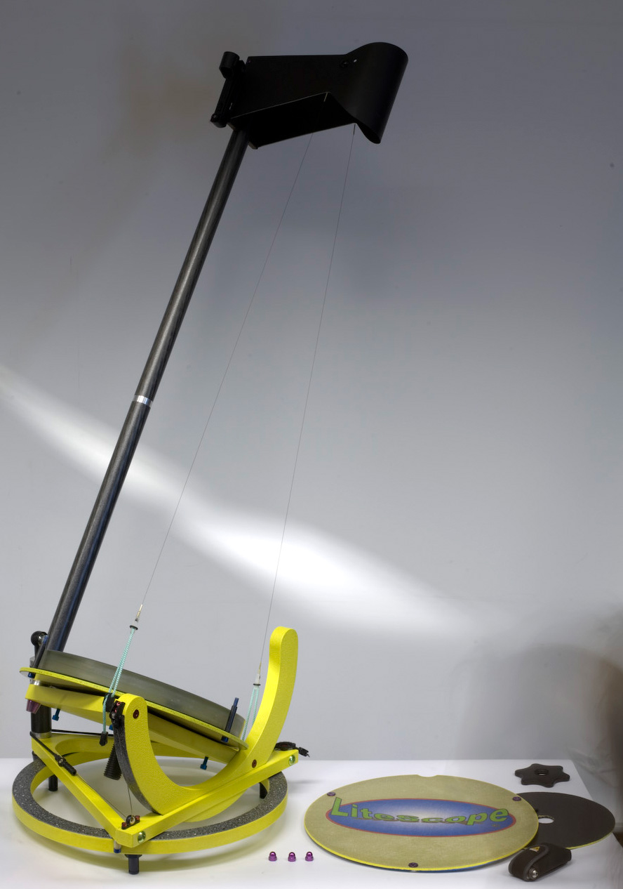

La revenirea mea pe forum doream sa scriu din cand in cand cate un articol despre noutati din sfera industriei de instrumente astronomice. De aceea am postat pe blog un articol si consideram ca pt azi e de ajuns. Dar iata ca lucrurile s-au precipitat un pic. Ieri am primit ultimul numar din revista Sky & Telescope, in care este publicata lista "Hot Products 2009".
Cel mai interesant produs din aceasta lista mi se pare telescopul de 12" care poate fi carat intr-un rucsac, si care are o greutate - cu tot cu oglinda principala, si montura dobson - de 6 Kg.
Va invit sa il admirati pe site-ul : litescope.eu
Consider ca formula constructiva poate fi realizata oricare ATM-ist cu ceva experienta, si de aceea m-am grabit sa va fac cunoscut acest telescop- in cazul in care nu stiati deja.
Am atasat si o fotografie a "jucariei"

MesajTrimis: 04 Dec 2008 08:30 Download mesaj
Chiar legat cu ata Confused Mi se pare prea mult ca sa pot sa accept Smile

Nu e primul telescop legat cu ata pe care il vad, si nici primul cu un singur brat. Interesnt mi se pare rack-ul. Super minimalist si extrem de bine proportionat,, toate elementele avand cam aceeasi dimensiune maxima.

Am observat dezvoltarea unei tendinte de fabricare a unor telescoape cit mai mari, insa cit mai usoare, demontabile, care sa ocupe un spatiu cit mai redus (probabil asta e cererea, daca s-ar putea baga in buzunar).
Cazul de fata e o exemplificare impinsa la extrem, a ceea ce spuneam. Fara atele (sau sirmele) respective nu s-ar putea, deformarea torsionala si flexionala a barei ar produce niste efecte grave.
Oglinda principala mi se pare f. expusa in timpul observatiilor, mai ales ca e situata asa aproape de sol.

Telescopul prezentat este o extrapolare a ceea ce a fost cunocut mai demult drept ''poor man telescope '' clonat cu ''string telescope''.La ultimele rigidizarea structurala se obtine prin forta de compresie asigurata de arcurile tensionate,pe care noi le-am numit aici prieteneste ''ate'',pe niste longeroane.Varianta ''litescope.eu'' este interesanta deoarece majoritatea ''string'' telescoapelor, pe care le-am vazut pe net evident,si care au aplicat acest principiu de rigidizare dinamica,au fost o dezvoltare a ''tridob''-urilor.Tridoburile sunt telescoape Dobson din a treia generatie,concepute initial de Mel Bartels ,cu tub gen Serrurier in care rigidizarea se realizeaza prin aplicarea fortei gravitationale elementelor structurale triunghiulare,deci este o rigidizare statica.
http://www.bbastrodesigns.com/osp07/osp07walkabout.html
O idee recent lansata pe ATM este cea in care prin rotirea in jurul axei proprii a unora din lonjeroanele unui string-telescope se obtine colimarea de la ''distanta'' a oglinzii principale,de cate ori este nevoie,fara ca observatorul sa mai paraseasca ocularul pentru efectuarea renumitului ''dans al colimarii'',obicei care pana acum face in mod obligatoriu parte din folclorul tribului posesorilor de Newtoniene.Mircea

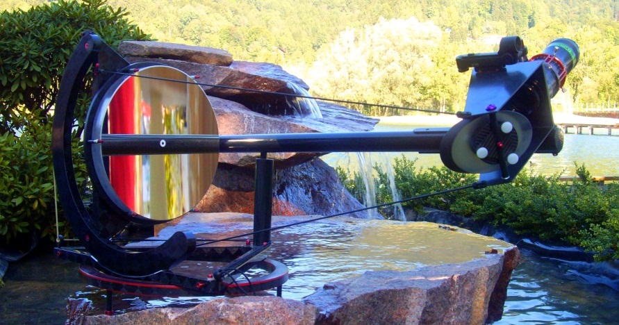

Nu am văzut acest topic înainte de a-mi fi semnalat de StarChild. M-am inspirat exclusiv după sistemul conceput și realizat de Ross Sackett așa cum am prezentat și în topicul dedicat. În urma experienței avute cu acest sistem pot spune că obiectivul propus a fost atins: reducerea semnificativă a greutății și a volumului la transport.
Dezavantajele acestui sistem sunt în principal torsiunea apărută la brațele secundarei și flexura montantului lateral pe care se sprijină pivotul. Aceste puncte critice nu au putut fi rezolvate constructiv la telescopul de mai sus așa că a apărut necesitatea acelor fire de tensionare cu care se rigidizează ansamblul. Efectele sunt pierderea colimării la diferite unghiuri pe altitudine și vibrațiile. Deoarece am folosit lemnul vibrațiile care apar în utilizarea normală se amortizează foarte rapid așa că la vizual nu am avut nicio problemă. Torsiunea am rezolvat-o prin înlocuirea brațelor de inox subțire cu unele din aluminiu mai gros și bordurat la margine. Dacă se folosește fibră de carbon se pot realiza brațe cu structură celulară care nu se deformează sub greutatea secundarei. Greutatea totală a telescopului depinde de masa oglinzilor și a focuserului. Eu am reușit să aduc restul componentelor la suma acestor mase, valoare pe care o consider mulțumitoare.
Liviu, dacă analizezi observațiile făcute de Ross Sackett pe pagina lui privind acest tip de telescoape ai să vezi că monopole este mai bun decât 2pole și de ce.

intre timp, link-ul actual la site-ul de unde e poza de la inceputul topic-ului: http://litescope.net/

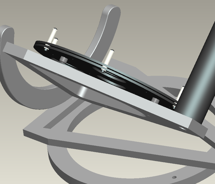

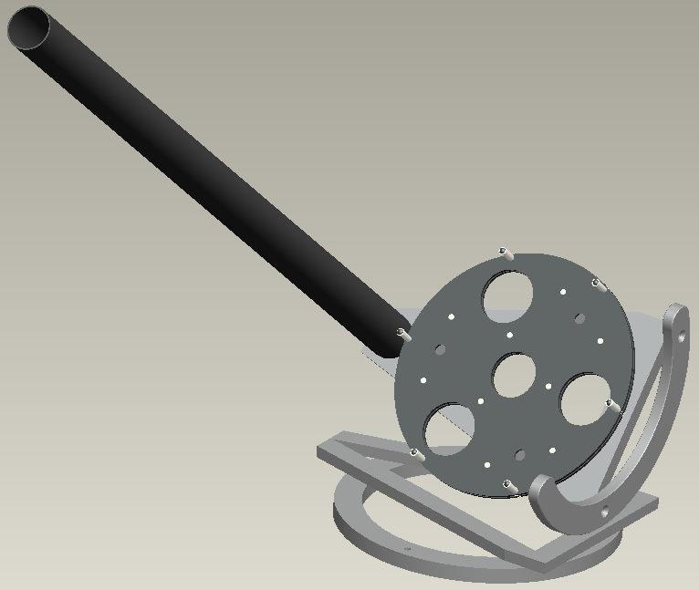

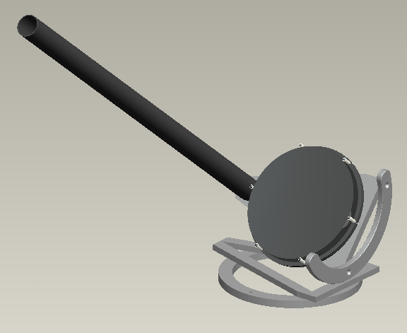

MesajTrimis: 07 Iul 2014 16:26 Download mesaj
seamana?
ce e cu gri, e aluminiu, ce e cu negru e fibra de carbon (sau otel la suruburi), ce e cu alb e plastic (POM sau PA). Asa cat se vede are 9.8kg in CAD.

Asamblarea dintre placa de bază a celulei primarei și țeava de carbon este EXTREM de critică. Acolo poate apărea flexură sau vibrații așa că zona trebuie întărită cu o traversă în L prelungită în jos, sub triunghiul ăla. Traversa se poate continua în sus până la pivot. Se poate face din plăci de Al decupate și fixate între ele cu bucăți mai mici. Ca să reduci greutatea poți elimina discul acela dublu care nu știu ce rol are și oglinda s-o pui pe reazeme basculante prinse pe triunghi, în 6 puncte sau 3 triunghiuri pentru 9 puncte.
