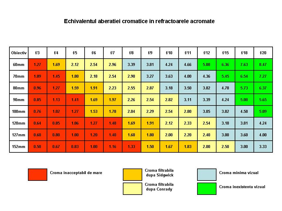

Am deschis acest topic cu o relatie simpla care ne permitea evaluarea nivelului vizual al aberatiei cromatice intr-un refractor acromat in functie de raportul lui focal.
Aceiasi relatie, aceiasi interpretare dar cu alte limite fixate ne conduc spre standardul stabilit de Conrady:
CA=(f/D)(k/D) unde:
CA=nivelul vizual al aberatiei cromatice
f/D=raportul focal al instrumentului
k=constanta=25.4
D=diametrul obiectivului exprimat in mm
interpretarea valorilor rezultate:
conform standardului Conrady de asta data, nivelul vizual al aberatiei cromatice este:
inexistent pentru CA>5
filtrabil pentru 2<CA<5
neacceptabil de mare pentru CA<2
Pentru a ne putea crea o imagine de ansamblu am unit intr-un singur tabel prezentat mai jos ambele standarde.
Acelasi tabel ne permite si echivalenta din punct de vedere al aberatiei cromatice dintre diferite refractoare, sper sa va fie util.
 Marime fisier:  130.36 kb
 Vizualizat:  de 13464 ori
