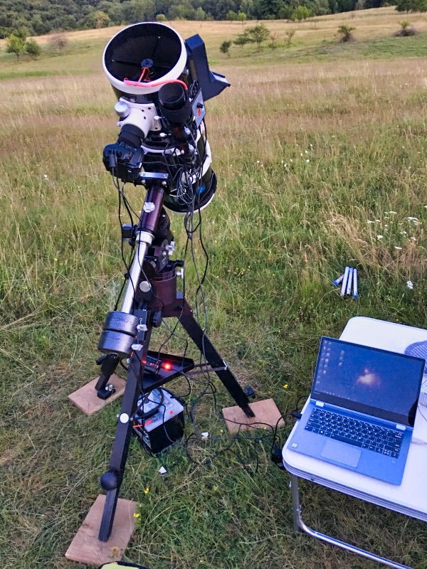

Ok, se poate si mai detaliat...
Echipament:
- Newton de la Skywatcher versiunea photo 200/800, cu antiaburire de la Pegasus astro.
- Montura Losmandy GM8 cu motoare Instein.eu (OnStep) pentru ca sunt mai precise (si ai goto+wifi), decat versiunea de la Losmandy ( cea fara goto),
- Softul pentru harti SkySafari 6 Pro de pe un iPad,
- Luneta de ghidaj Orion 60mm/240 cu un Orion StarShoot AutoGuider Pro Mono.
- Aliniere polara prin luneta de ghidaj cu Sharpcap
- Laptop cu PHD2 Pentru ghidaj si Sequence Generator Pro pentru achizitie,
- Camera un aparart foto Nikon D750 cu un corector de coma Baader MPCC III
- Masca Bahtinov pentru focalizare.
Vedeti poza...
Pentru cum am procedat este mai complicat de scris sa cuprind toata procedura dar marturisesc ca, cu greu, am reusit 19 x 5min din care una s-a dovedit a nu fi buna si am ramas cu 18x5min, Iso800, nu am compensat pentru temperatura in nici un fel, doar am blocat bine focuserul cu surubul de blocaj si nu am avut probleme de focus pe durata noptii ( dar am avut altele Very Happy nu le enumar pt ca sunt specifice setupului meu)
Cer senin fara poluare luminoasa si fara luna, transparenta buna.
Am folosit bias, dark si flat frames , nu am mai putut la fata locului ca am ramas fara baterie, le-am tras ulterior acasa, pt flats am reasamblat jucaria in sufragerie si pentru darks am bagat aparatul in frigider, lasat la racit sa fie cat de cat la temperatura. Deci dupa cum vedeti probleme de incepator...
Procesare in Pixinsight si post tot in PixInsight si Luminar 4. Pentru Pixinsight folosesc cartea asta: “Inside PixInsight “de Warre A. Keller. Si ce am mai gasit pe net. Very Happy
Sigur am uitat ceva... sper ca ajuta.
