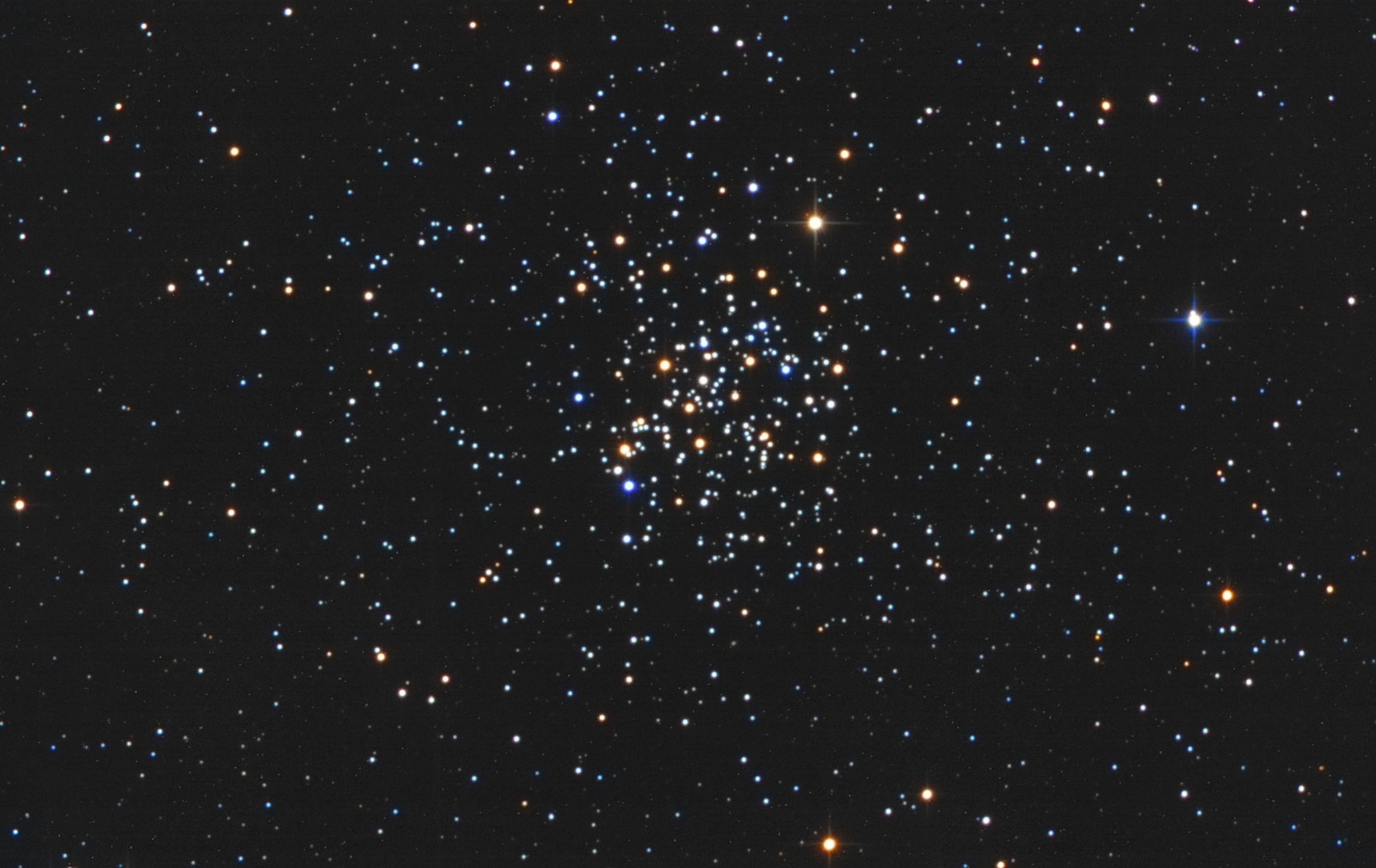

Pentru ca timpul a fost scurt inainte de a rasari Luna, iar cerul, cam paclos, avea si multi nori hoinari, m-am decis sa fac o captura cu o "planetara", dar cu senzor mai mare. Cum camera QHY178M iar a facut mofturi, am decis sa folosesc camera industriala PGR/FLIR BFLY23S6M. Am scos-o din setup-ul pentru meteori( de departe cea mai buna camera, dar nu am obiectiv pentru unghi mai mare de 100 grade), am "dezbracat-o" si am pus-o in carcasa cu ventilator- asa am doar 6-7 grade peste temperatura ambianta, fata de +20 in carcasa originala.
Deci, M67-captura am facut-o in mod Mono16, tif, pentru toate cadrele LRGB(in seara precedenta am facut-o in mod RAW16, tot tif, insa stivele au iesit cu gradient in valuri) . L-170x20s; cele RGB (tot bin1x1) cam 40x32s pentru fiecare canal.

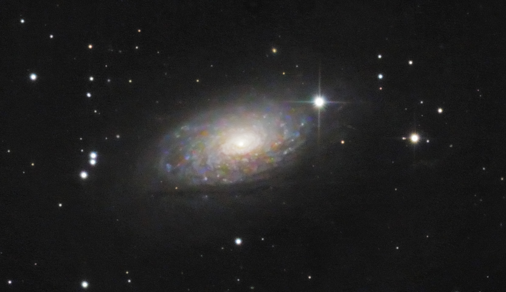

NGC4565 capturat aseara cu ASI224MC. 300 cadre de 30s. Nu este prea clara din cauza conditiilor mediocre (in special transparenta). Am incercat capturi si la NGC4559 si M63, dar au iesit prea slabe ca sa la mai postez.

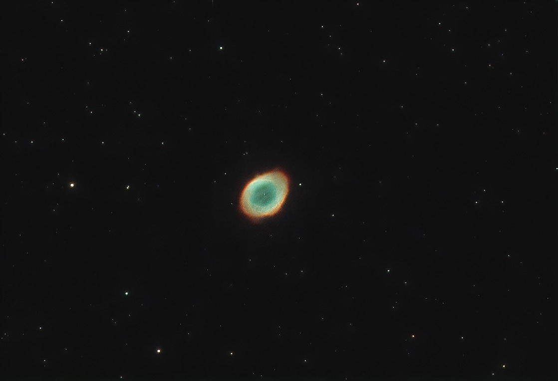

M57, captura de aseara. Cu ditamai Luna pe cerul laptos, m-am ferit sa fac capturi OSC, fie ele rapide sau lungi (ASI294). N-am avut chef sa ma apuc de alta tinta in banda ingusta, care ar avea nevoie de mai multe nopti de expunere si care oricum ar fi fost si ea afectata de Luna. Ca sa nu irosesc totusi cerul senin, am incercat o captura "rapida" (la un total de peste 3h, doar cadrele de 30s sunt rapide)cu camera mono si filtre RGB.
Am folosit camera QHY5III-178, la rezolutie nativa (0,66arcsec/px cu newtonul), ceea ce cred ca a fost o greseala. Cred ca ar fi iesit mai clara in mod bin2x2, ca doar nu am avut seeing de 1", iar puterea de separatie a telescopului este de 0,8". In fine, uneori merge, dar in 90% din cazuri nu.
Nici culorile stelelor nu au iesit. Albastrul este inexistent. Cred ca singura sansa de a face ceva intr-o noapte cu Luna, ramane sa pozezi tinte cu Ha, recomandabil la 3nm (cine isi permite), pentru ca la 7nm am observat diferente intre cadrele poluate si cele trase fara LP.

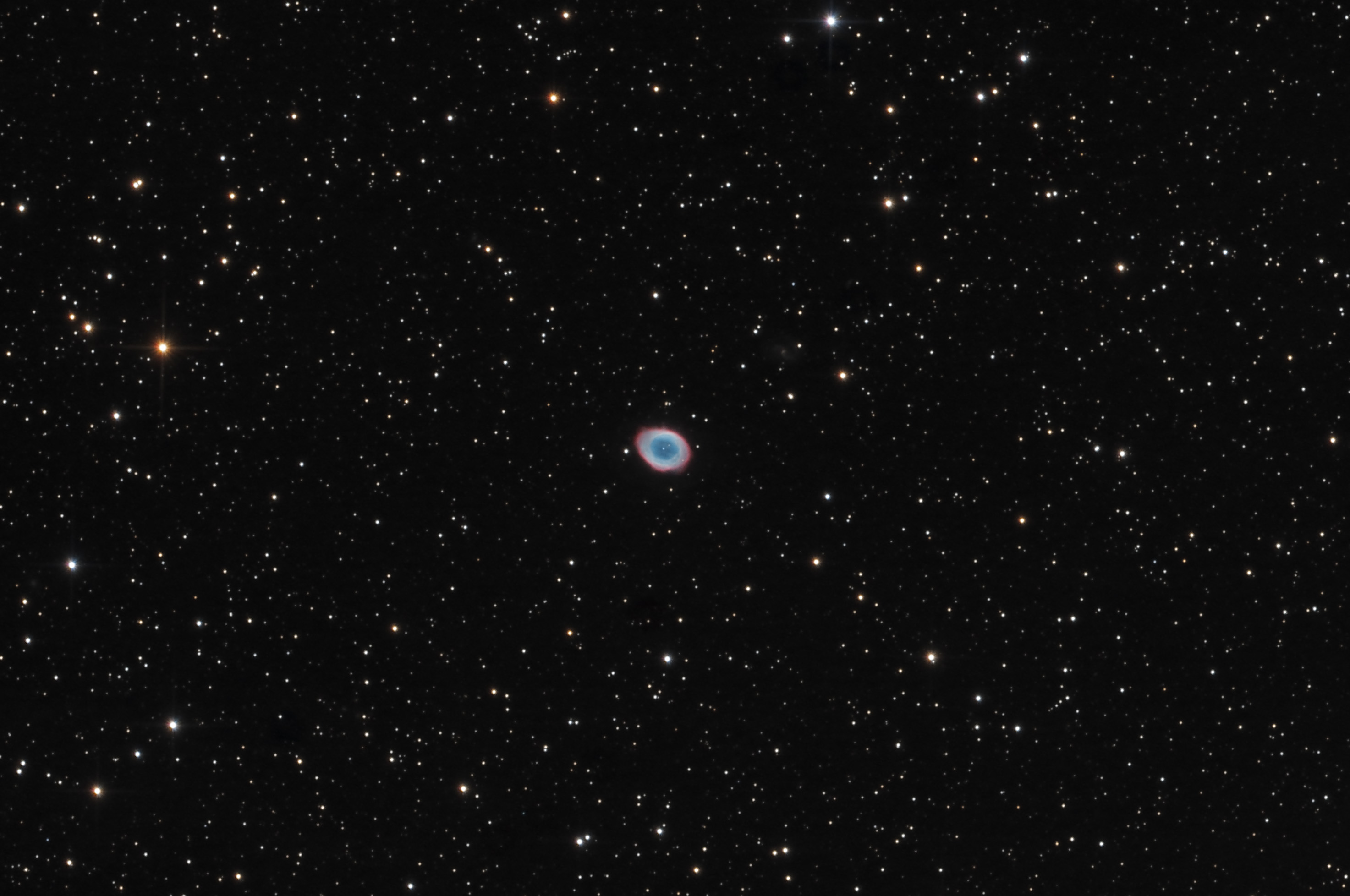

Aseara nu erau conditii pentru poze mai serioase ( Luna strica orice tip de poze), asa ca am facut un experiment cu o camera planetara (GPCAM290C) si filtrul L-enhance. Am ales M57, fiind bogata in Ha si OIII. Am strans 200 cadre de 30s, totusi stiva a iesit zgomotoasa. Stelele au fost diminuate, mai mult decat ma asteptam, doar una din cele doua stele din interiorul nebuloasei fiind vizibila.
Sincer, imi plac mai mult capturile RGB sau OSC fara filtru. Eventual ar trebui o combinatie, nebuloasa cu filtrul de banda ingusta, iar stelele cu RGB.
