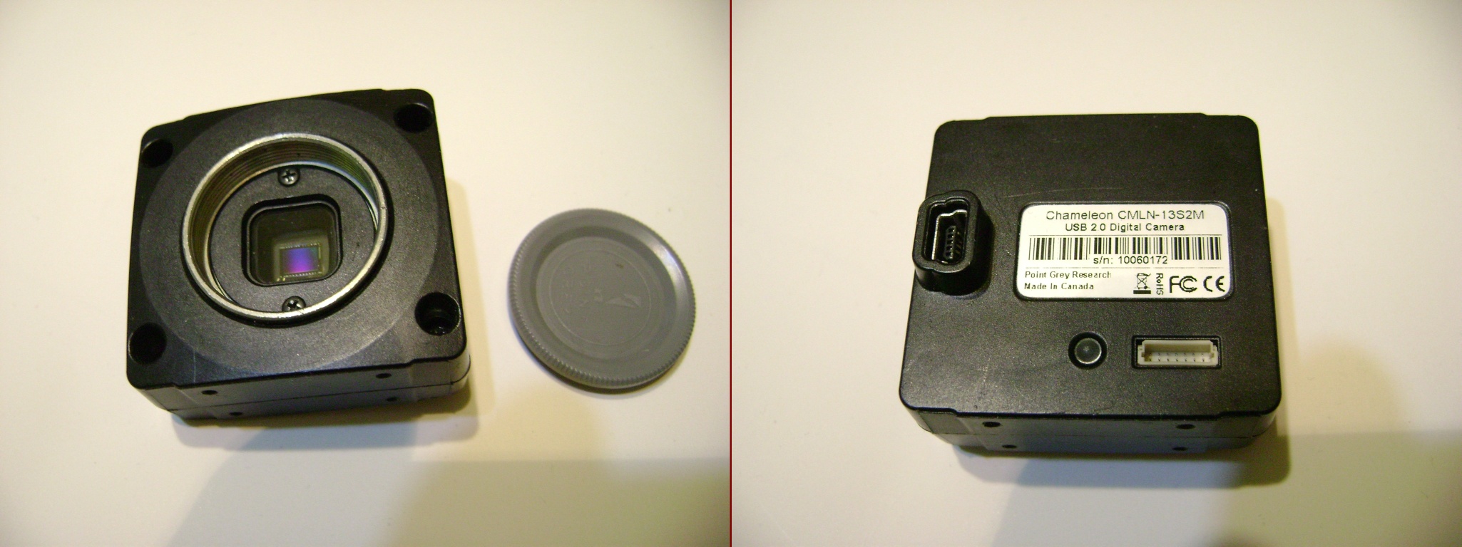

Vand camera Chameleon (USB2.0) de la Point Grey (acum FLIR) , rezolutie 1.3 MP(1296x964 cu pixeli de 3,75 microni), 18 FPS, senzor CCD Sony ICX445, QE 64% la 525nm, ADC 12b: Pagina producatorului:
https://www.flir.eu/products/usb2-cameras/?model=CMLN-13S2M-CS
Varianta mai noua pe USB3.0 costa 262 euro (fara transportul de 30 euro din Canada), deci sa zicem ca varianta pe USB2.0 ar costa 200+30 euro.
Eu o vand cu 500lei (sub 50%), plus transport. Ofer bonus si un cablu USB de 1m.
Am luat-o tot de pe forum, dar am folosit-o foarte putin : colimare secundara newton prin metoda webcam, captura video Luna, test ghidaj cu PHD si MetaGuide.. Desi am vrut-o pentru DSO, nu e buna la expuneri lungi pentru ca merge calda (apar pixeli fierbinti), iar carcasa de plastic nu favorizeaza racirea. Ar trebui o carcasa cu ventilator.
Softul de captura ( FlyCap2, poate fi descarcat de pe site-ul producatorului si instaleaza si driverul camerei) ofera toate optiunile de captura: mono6 sau mono16, imagini (tif, jpg, png, etc.) sau video (necomprimat, M-JPEG sau H.264). La setarile camerei: brightness, gamma, gain, shutter (in relatie cu frame rate). Este afisata si temperatura camerei.
In PHD se selecteaza PointGrey camera si din lista "Windows WDM style webcam camera". Setarile pentru expunere (in relatie cu frame rate) si gain se fac din fereastra de configurare a camerei ( setarea directa din "drop list" a expunerii in PHD nu are efect in expunerea efectiva a camerei, ci doar in rata de improspatare a imaginii).
Camera are montura CS (12,5mm backfocus), deci se poate folosi lentile cctv pe acest format sau un "nas" C-mount- 1,25 pentru conexiune la telescop tip prime focus.
