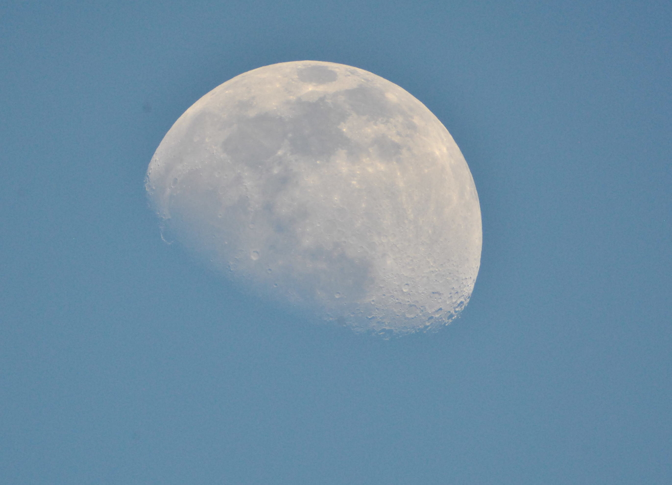

Adaug și o poză făcută ziua cu luneta 90/900.

Nu ai gresit prin metoda grafica folosita de tine decat acolo ca tu trebuie sa trasezi un trapez /trunchi de con.Tu ai un plan focal (si noi toti de fapt) nu un punct focal.
Inteleg din masuratoarea ta ca ai o cotire de 230mm,aceasta inseamna ca ai un camp de plina lumina de 6mm.
Campul de plina lumina se recomanda sa fie de 12mm ,dar e doar o recomandare empirica.
Imaginea obiectelor din planul focal al telescopului tau, situate la mai mult de 3mm de axa optica ,nu mai este formata de intreaga oglinda.
Daca te opresti aici si nu scoti si mai mult imaginea inafara tubului, poti folosi linistit telescopul pentru observatii generale dar sa nu-l folosesti la estimari de stele variabile sau de magnitudini de comete, pentru ca iti va da rezultate eronate.
La planete si stele duble - deci la observatii pe axa optica, telescopul este OK.
Imi place cum ti-a iesit poza Lunii pe cerul de zi.

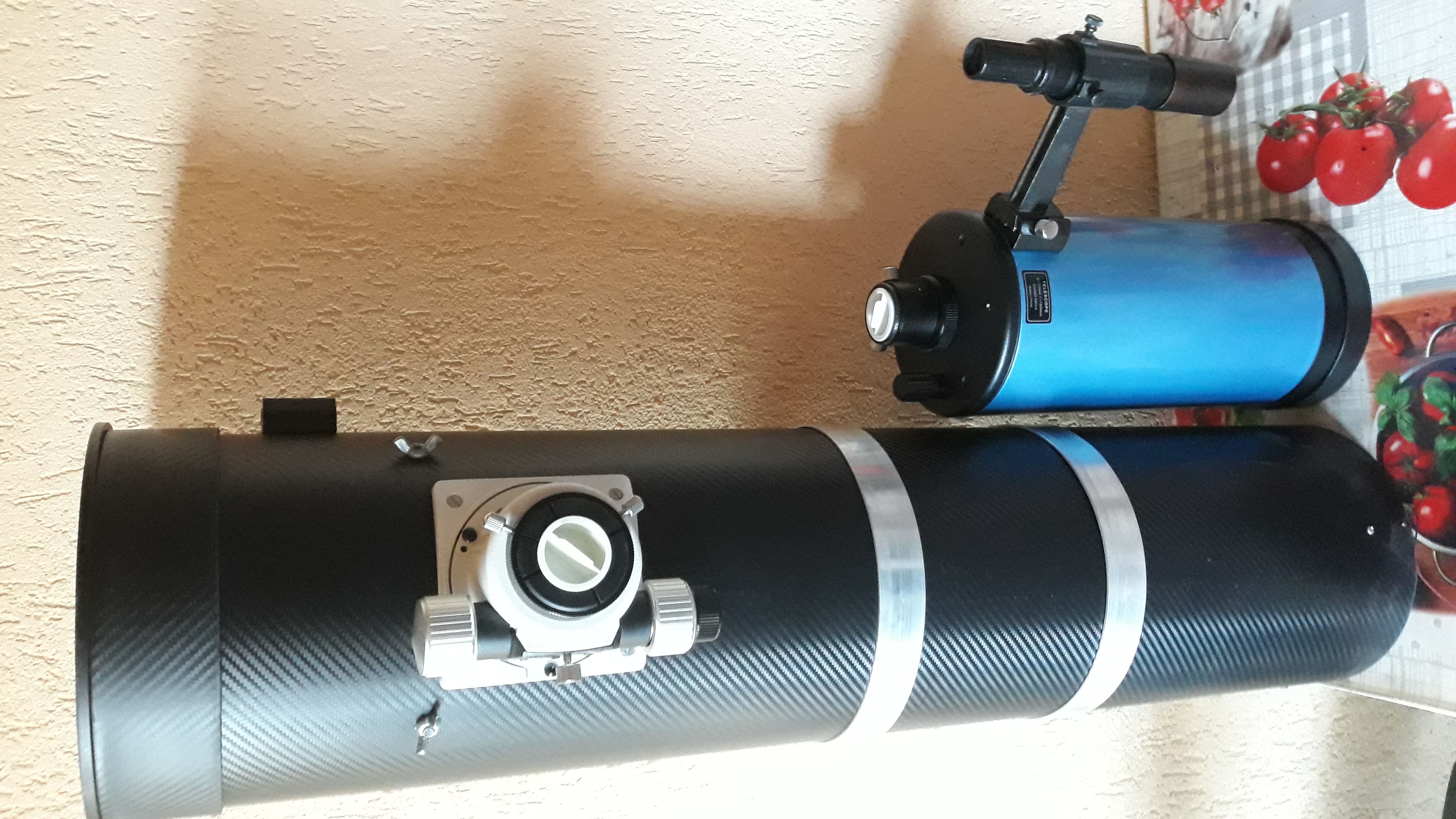

Ehe....instrumente noi, experiențe noi. Deși îmi doream un Rubinar și pentru că nu am avut ocazia să-mi iau unul am făcut un compromis. Mi-am luat un mak de 127. Primul test și singurul l-am făcut la planeta Venus. Am folosit un trepied foto și oculare de 30-10-6 mm plus unul zoom 8-24 mm. Prima dată am folosit ocularul de 30 mm mai mult ca să reglez căutătorul. Fiind un instrument extrem de scurt, dar cu o focală mare (1500 mm) este foarte greu să țintești fără căutător. Trecând la cel zoom am avut o surpriză neplăcută....nu se vedea bine deloc. Am trecut la cel de 10 mm la care am avut o imagine foarte bună. Cel de 6 mm a întunecat un pic imaginea, dar......la 250x Venus-ul se vedea....n-am cuvinte, dar le-a avut fiul meu de 14 ani....” Oau, ce tare.... se vede luna când nu e pe cer...” . Deși se spune că aceasta este maximul ce poate duce mak-ul de 127 cred că duce și mai mult. Ideea este că trebuiește musai să iau o montură ghidată. Am trecut la compararea rezultatelor cu a celorlalte instrumente din dotare. Luneta 80/400....nici cu un barlow 3x și ocular de 6 mm n-am atins magnificația mak-ului, plus că imaginea era foarte întunecată, deci nu. Luneta 90/900 a atins magnificatia mak-ului cu un barlow 2x și ocularul de 6 mm, dar Venus avea un halou ușor mov. Cu telescopul 150/750 altfel a stat treaba, am testat magnificatia atât cu un ocular 6 mm plus barlow 2x, dar și cu un ocular de 2,6 mm. Varianta câștigătoare fiind 6 mm + 2x . Imaginea finală a fost poate ușor superioară față de mak, dar greu, foarte greu obținută. Chiar dacă pe telescop am microfocus focalizarea a durat ceva. Orice atingere provoca un val de vibrații de 5-6 secunde. Și mak-ul avea ceva vibrații, dar nu durau mai mult de o secundă maxim două, în condițiile în care acesta era montat pe un trepied foto. Concluzia este clară...trebuiește să investesc iar într-o montură ghidată și eventual într-un reducător de focală.

....poze

Eu spun ca-s achizitii bune ambele.
Reflectorul a demonstrat ca ,un pic mai chinuit,este capabil de grosismente si claritati comparabile cu ale Mak-ului.
Dar reflectorul este un F/5 ,marele sau avantaj este campul mare.
Deci el poate atinge mariri ca ale Makului dar acesta nu poate asigura un camp mare ca reflectorul.
Deci sunt instrumente complementare,sa le folosesti sanatos !
(Da' sa nu scoti focala mai tare inafara pe newtonian,e bine asa ...)

Zici ca ai facut un compromis cumparand mak-ul de 127 mm. Eu zic ca ai procedat cum trebuie si ca Rubinarul ar fi fost un compromis. Acesta din urma este in fapt un teleoiectiv foto si cu unele interventii se poate transforma intr-un instrument portabil si puternic, dar oricum am lua-o ar fi in urma mak-ului de 127 ( apertura mai mica, obstructie mult mai mare).
Pentru telescoapele maksutov nu am vazut pe piata reducatoare de focala dedicate (in afara de intes rumak) si dupa opinia mea nici nu ai nevoie de asa ceva, mai ales ca ai un newtonian f5 care iti poate furniza grosismentele mai mici si y compris si campuri mai mari. Cum focala nativa a mak-ului este mare te poti folosi de grosismente furnizate la duble si planete fara efort si fara sa inserezi trenuri optice care induc si ele aberatii.
Asa ca doua instrumente complementare (am si eu astfelde instrumente) ar face casa buna si ar tine cafeneaua deschisa muta vreme de acum incolo
