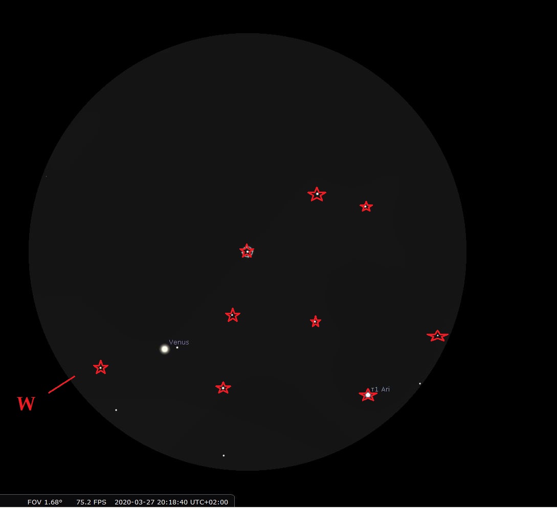

La 41x/LV 30mm , Venus s-a vazut avand la Vest o steluta si alte opt la Est.
Stellarium imi spune acum ca trebuia sa vad ceva mai multe.
Asta e,eu am vazut doar cele noua stele notate pe captura de ecran din acest program.
Chiar si asa a fost o imagine foarte frumoasa.

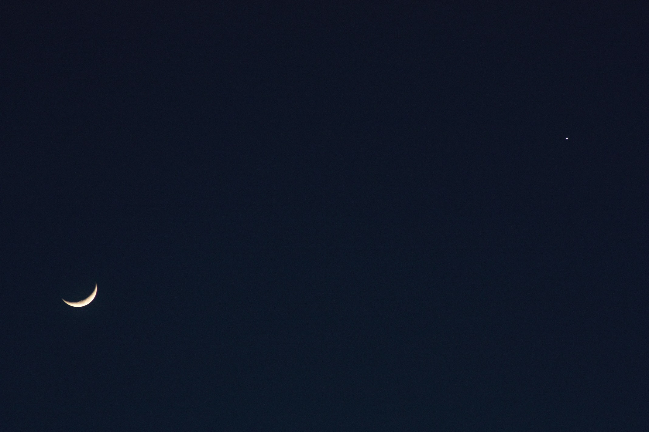

Turbulenta in acea seara de 28 martie era cam mare pentru capturi la grosismente mari, dar tot am facut o poza la conjunctia planetei Venus cu Luna din acea seara, distanta dintre astri fiind totusi mare, de mai mult de 5 grade.
Poza am facut-o cu aparatul Canon 450D si teleobiectivul foto Albinar, reglat la focala de 150mm, fiind cu focala variabila intre 85 si 200mm.
Conjunctia dintre planeta Venus si Luna din 28 martie. Distanta dintre astri am estimat-o la mai mult de 5 grade.

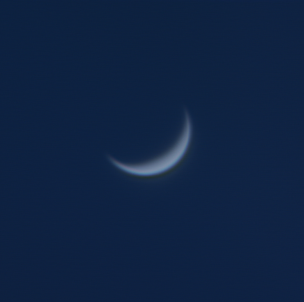

Mai devreme am observat planeta Venus, care a ajuns la o faza destul de mica, in jur de 15-16 % si un diametru aparent de peste 45". Apoi am facut trei capturi scurte (de 15s fiecare) cu camera Logitech ,montata pe telescopul reflector de 114/900mm, cu barlow 3x si conectata la laptop , ruland pe softul de captura SharpCap . Prelucrarea am facut-o cu PIPP (conversia din format avi in imagini bmp si decuparea cadrelor in jurul planetei) si Registax (stacking cadre si wavelets).

Planeta Venus - 10 mai 2020. Faza: ~ 15%, diametru aparent: 45,4", elongatia: 31,5 grade.

Aspectul general al planetei din fotografia ta seamana mult cum am vazut-o si eu cand am testat lentila Barlow cea noua.
Aspectul terminatorului si iluminarea fazei corespund foarte bine.
Doar la limb vad o franja care la mine nu se vedea si sunt sigur ca vizual nu se vede nici in telescopul tau de 114mm.
Oare de unde provine,de la Barlow sau de la camera ?

Acea franja de langa limbul planetei este cel mai probabil un artefact aparut in urma stacking-ului cadrelor si mai cu seama la pasul '"wavelets", cred ca am tras prea mult de glisoare, am avut relativ putine cadre, cam 860 la numar, insumate din 3 capturi scurte de cate 290 cadre fiecare, fiindca nu dispun de tracking, telescopul l-am avut pe montura Dobson, iar planeta iese din camp dupa aprox. 10-15s, asa ca nu am putu strange prea multe cadre.
Si mai apare si problema rotirii campului, caracteristic monturilor al-azimutale, de la o filmare la alta planeta isi schimba inclinatia, dar asta nu ar trebui sa reprezinte o problema pentru softul Registax, care ar trebui sa alinieze si sa suprapuna bine cadrele. Am incercat si cu AutoStakkert, dar rezultatul e slab, nu suprapune bine cadrele si imaginea planetei iese multiplicata.
